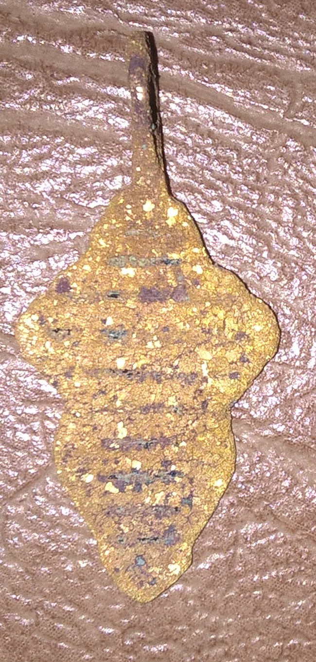

Прошу определить дату и материал крестика!
Крест, скорее всего, старообрядцев. Женский.
Метал ярко-жёлтого цвета с проблёстками (если можно так выразиться). Имеет в длину 52 мм, в ширину 21 мм. Вес не измерял, нет средств.
На кресте имеются остатки синей и белой краски или глазури. На обороте угадывается надпись, теперь практически не читаемая.

Скорее всего обычный большой бронзовый листик, просто в сохране. Вряд ли кому-то хватило ума, из "заманчивого" металла, такой крест отлить. Хотя, на листик в блеске, я б даже в бронзе посмотрел.

Листики в земле да и без нее желтыми не бывают если их не чистить химией.. Вы чистили крестик?Если да то ценность Ващего крестика точно духовная..И если Вы знаете про старообрядцев то владеете информацией.Вам подтверждение Ваших познаний надо?.

5-14. Крест нательный.
Медный сплав, литье.
XVIII - нач. XX в.
62x34 мм
Происхождение. г. Москва.
Описание. Композиция четырехконечного креста типа Кат. № V. 12 заключена в обрамление барочных очертаний, украшенное растительным орнаментом (так называемый "листик"). На лицевой стороне - рельефное изображение восьмиконечного Голгофского креста с копием, тростью по сторонам и Главой Адамовой в пещере. Над крестом - надпись 114.jpg (Царь Славы) в две строки под титлами, по сторонам креста - монограммы под титлами: над основной перекладиной 12.jpg, под ней - 92.jpg(Сын Божий). Между древом креста и древками копия и трости размещена монограмма 19.jpg(Победитель) без титлов. Оглавие выполнено в виде бусины с тремя венцами вверху, символизирующими Святую Троицу.
Аналогии. Некрополь Моисеевского монастыря в Москве (Векслер А.Г., Беркович В.А., 1999, рис. 15,9). Нательные кресты этого типа различных размеров в XVIII - начале XX в. являлись массовой продукцией (до 6-7 пудов в месяц) старообрядческих меднолитейных мастерских. Встречаются повсеместно и чрезвычайно многочисленны. На оборотной стороне крестов обычно воспроизведен текст псалма 67 "Да воскреснет Бог". По номенклатуре мастеров-литейщиков, крест близок к так называемым "крупным женским". В начале XX в. мастера отпускали последние торговцам по цене 3,5 коп. за штуку (Куколевская О.С., 1993, с. 91-92).

Информация-то моя из инета, не более того. Мне куча металла, как я думал, меди, пришла за бесценок, т.к. среди этой кучи были интересные монеты и я сторговал всё без сортировки. Вся куча была поднята из суглинка, имела однородный цвет даже после отмывки. Я и предположить не мог, что среди множества крестиков в куче может быть инометалл кроме меди (наверняка хозяин провёл первый досмотр поднятого)... Наука на будущее! И вся куча ушла в лёжку в уксус с солью... Во-от... А вынул и оттёр кашицей, увидел, что часть крестиков "заискрилась"!
Если это просто латунь, то я впервые вижу такую игру света на этом металле...

Конфигурация та же, только на оборотной стороне Молитва "Крест Животворящий".
И таких в куче 18 штук, размерами 34-52 мм длиной и 11-21 мм в поперечине. Из них только 2 из этого металла, причём самый большой и самый маленький. :) Ещё 9 - жёлтый металл без "искрения", остальные - медь.
А ведь ещё мужских - 13 с половиной штук! И один также "искрит".

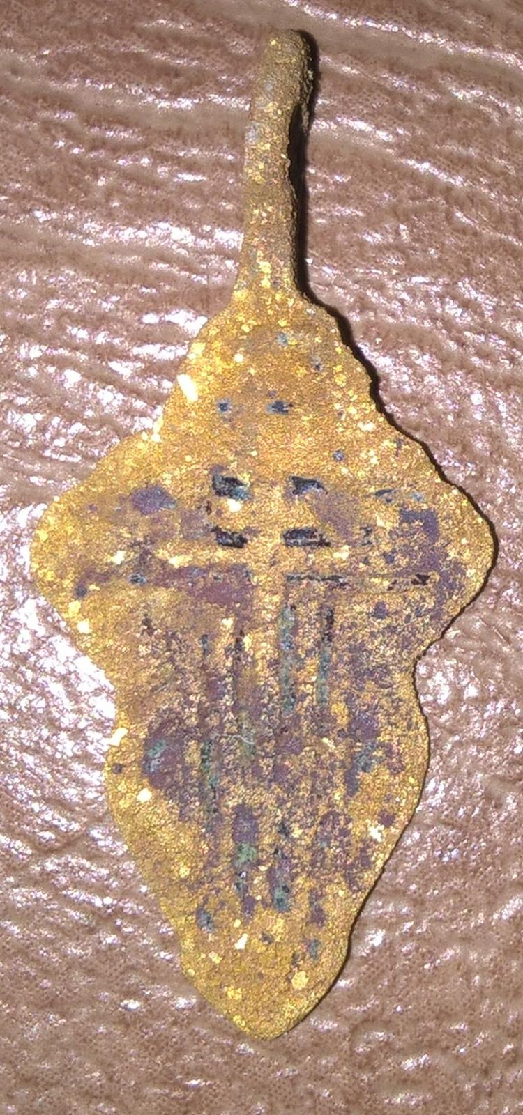

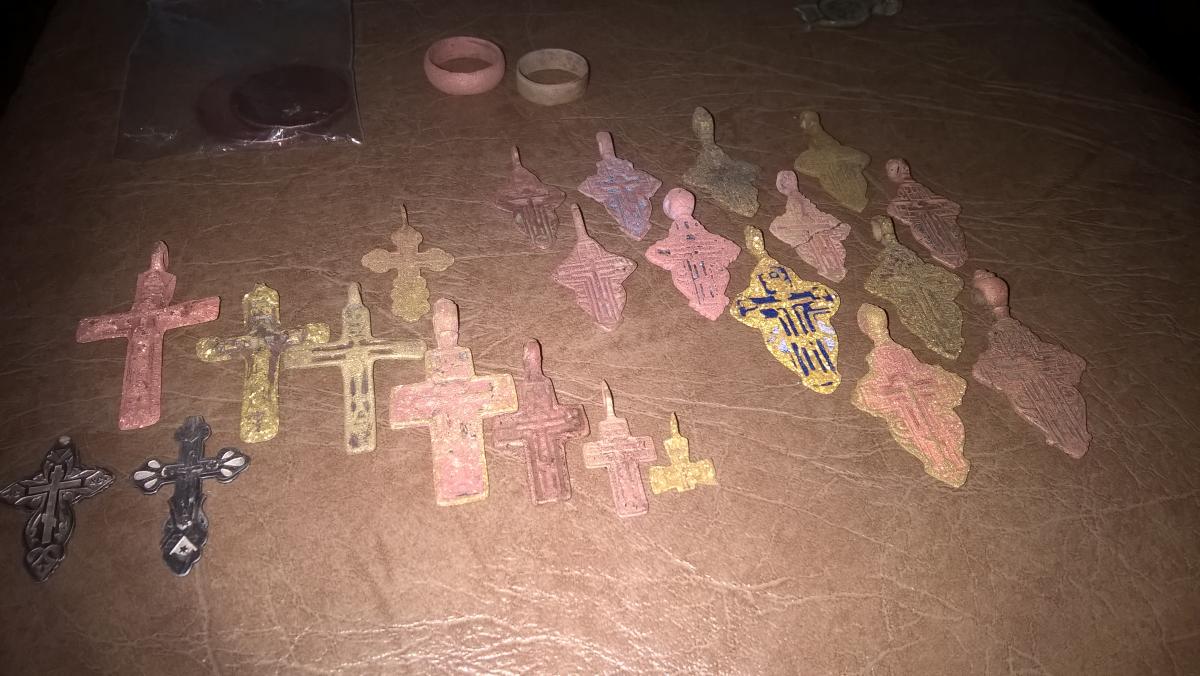

Отправлено 31 May 2016 - 07:43
Неужели получится?!
Прикрепленные изображения

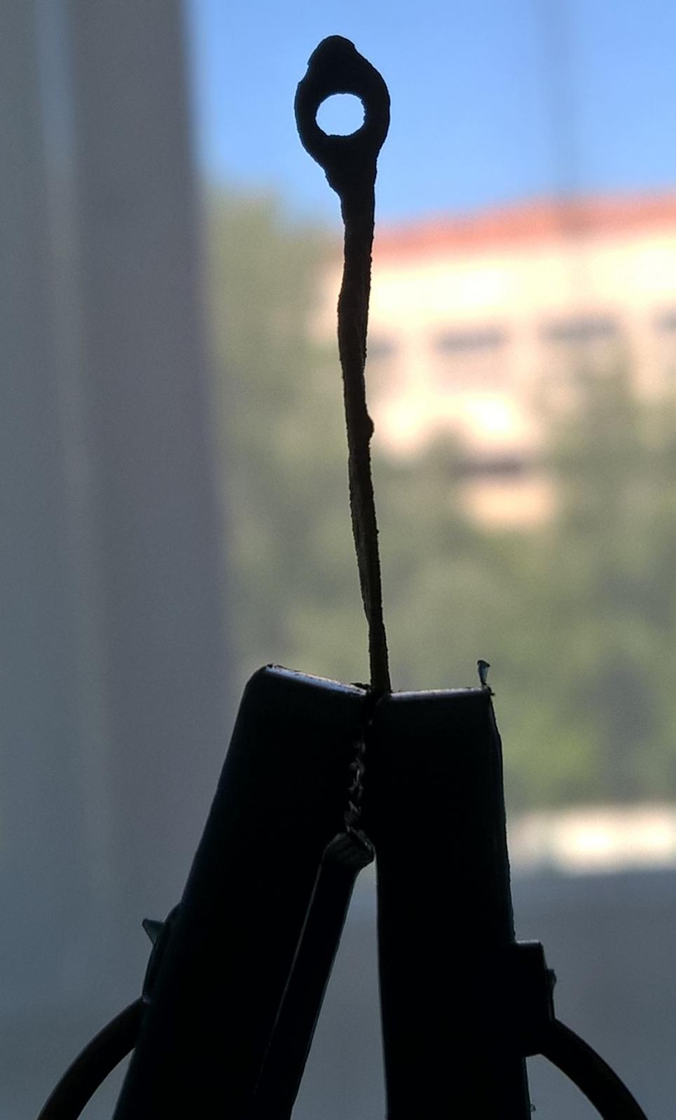

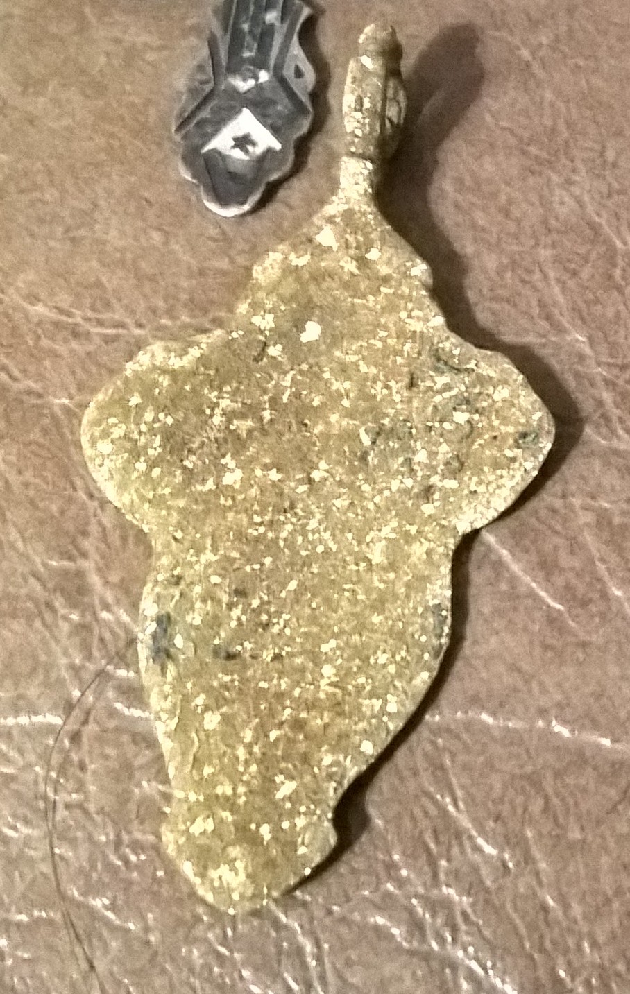

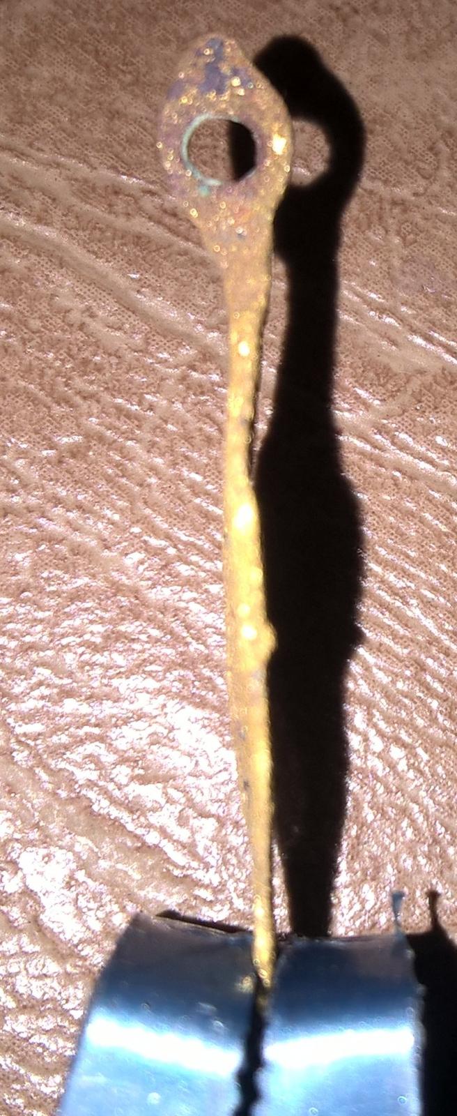

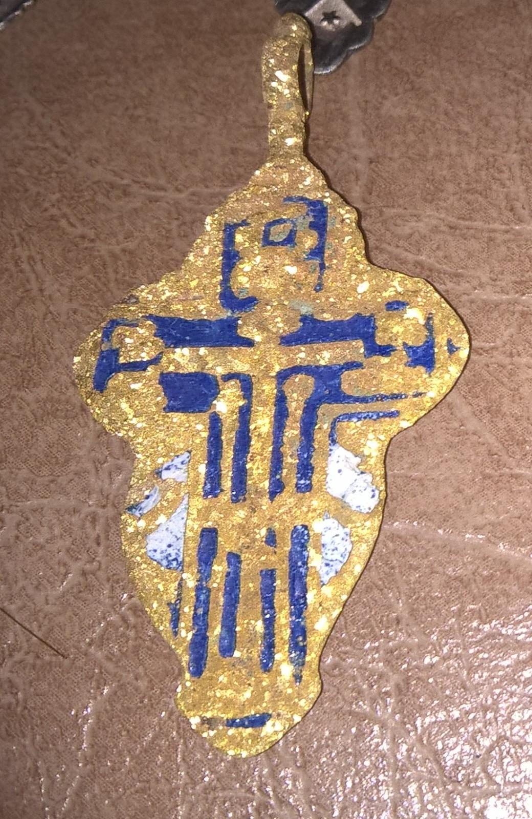

Было предположение о каком-то покрытии поверх медной основы, но маленький "искрик" истончён до степени фольги, однако блеска не потерял:
#12 STRANNIK
STRANNIK
    Грязевед (модератор)
  • 8850 сообщений
    Владимир.
  • ГородКовров.
Отправлено 31 May 2016 - 09:02
Это медь!
После кислоты почти все листики "рыжиками" становятся. У меня такой большой рыжий в машине висит год как уже темнеть начал. Медь!

Упс... Век живи, век учись. :) Она, выходит, и такая красивая бывает?
С этим ясно, спасибо!
Датировку я в интернете поищу, тут уж не так сложно будет.
