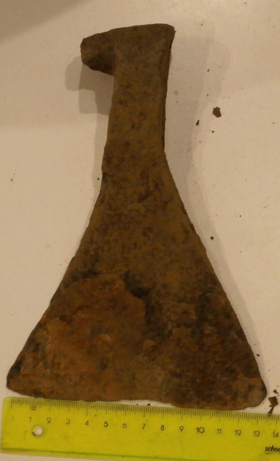

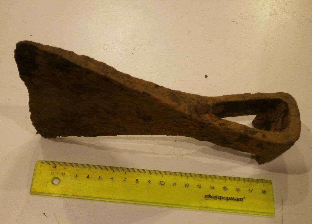

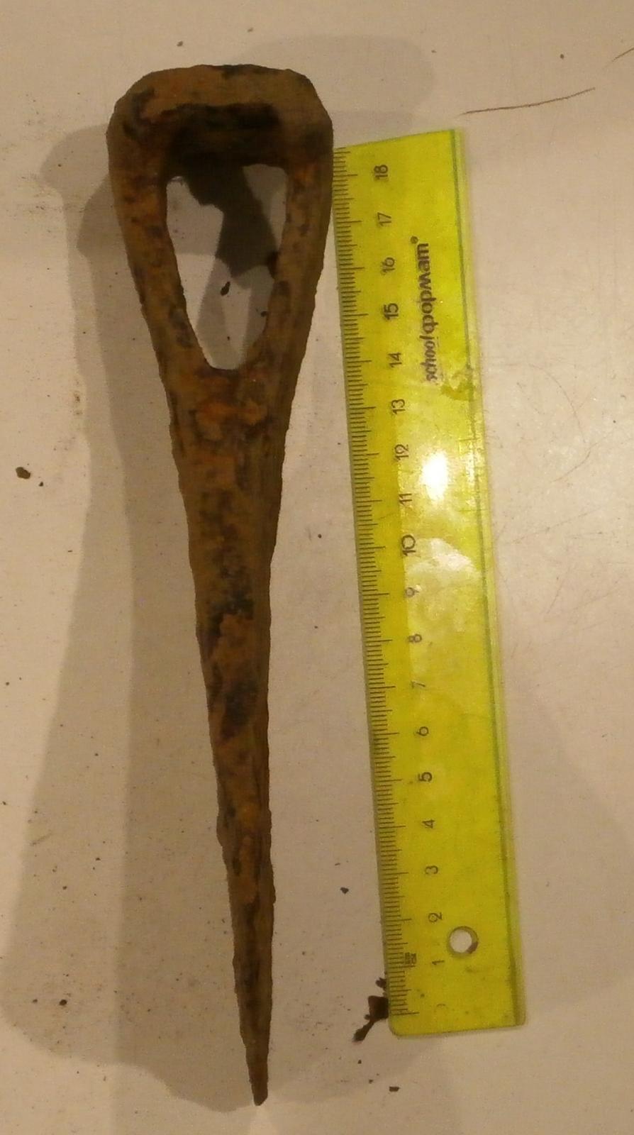

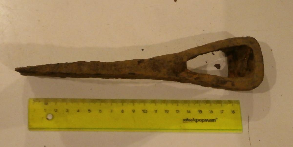

Добрый вечер! Наконец то свершилось я нашел топор.. Прошу определить его. Я конечно догадываюсь что это за топор, но хочу услышать еще мнения.Буду рад любому определению. Очень интересно..
Топорик в звоне , буду восстанавливать.
ПОЗДРАВЛЯЮ С НАХОДКОЙ!!!
а вес какой?

Отправлено 16 May 2017 - 22:15
НУ ВЕС ДОЛЖЕН БЫТЬ ОКОЛО 500 Г-+
боевой широколезвийные секиры были распространены в период скандинавского влияния в 9-11 веке
Так, что это не топор - но думаю ,что Вы не растроетесь имхо

Отправлено 16 May 2017 - 22:25
а вес какой?
Весы блин только ювелирные.. Не думал как то что топоры взвешивать придется.. Ну да ладно есть безмен на нем 1 кг. Серьезная вещь. Сварной топор из единого листа. Думаю 9-11 век Новгородский тип сварного топора. Но мое мнение может быть не верным. Причем топор -рабочая секира. Поправьте если я не прав. :hi:
Хотя все боевые топоры топорками звались за малый вес. А рабочие секирами.
Можно ли различать топоры по назначению? Безусловно, существовали мирные рабочие топоры и существовали топоры боевые используемые как оружие. Первыми рубили в основном дерево, а вторыми все, что не попадется под горячую руку. Но слишком часто между этими двумя категориями чрезвычайно сложно провести резкую грань. Большинство топоров были универсальны и могли использоваться как в мирной жизни, так в качестве оружия. Думается, что человек тех времен примерно так и воспринимали топор. Это был для него священный предмет, который помогал ему выжить в этом мире, откуда бы ни исходила угроза: от голода, холода или со стороны других человеческих существ. Кроме того появление новых форм боевых топоров влияло на форму рабочих топоров и наоборот, то есть они всегда были тесно связано друг с другом. Рабочих и боевых топоров в чистом виде было немного, но все же они были. Это, в первую очередь, касается боевых топоров или вернее сказать топориков, потому что их отличительным признаком были малый вес и размер. Кстати в древней Руси они так и назывались – “топорцы”. Для рабочих топоров использовалось слово “секира”, которое благополучно дожило до наших дней в украинском и белорусском языках в виде “сокири”. .

Отправлено 16 May 2017 - 22:37
думаю ,что это однозначно - боевая секира
9-11 ,а вот вес боевых топоров около 350 - 500 пощли чуть поже 12 16 веках
а в то время вес секир доходил и до 2 кг

Отправлено 16 May 2017 - 22:43
Может и так. То что это секира однозначно. А как ее применяли вопрос. Секира как правило универсальный топор и применять ее можно очень широко.. :)

Отправлено 16 May 2017 - 22:46
Полностью согласен - колбаски подрезать можно и акинаком

Отправлено 16 May 2017 - 22:51
:rofl: Если он есть в наличии. А можно и порубить.. :D
Причем секира чисто лезвиенный топор. Обух как правило слишком слаб..Это не чекан..И не современный топор когда гвозди обухом колотят. ;)

Отправлено 16 May 2017 - 22:57
Ребят вы что? какой 9-11 век? Это частый тип топорика встречаем практически на всей территории Руси с конца 15-го по 17 век. После 17-го века немного видоизменяется, но основная манера ковки все же остается вплоть до конца 19ст. По поводу боевитости тут скользкий момент, в эту эпоху бытуют немного иные боевые топоры с выраженным чеканом. Хотя в Центральной Руси в 18 веке чеканы танули, их заменили  секиры с более крупным лезвием до вытеснения их тех. прогрессом....

Отправлено 16 May 2017 - 23:06
Да кто бы спорил. Этот тип зародился в 9 веке и служил верой и правдой вплоть до наших дней. А восстановлю этот и еще послужит. Но тип то этого топора пришел к нам с севера от скандинавов. А так как Новгород много с ними общался так и получился Новгородский тип топора - секиры.

Отправлено 16 May 2017 - 23:18
Тут вы грубо ошибаетесь.
Прежде чем говорить о весе боевых топоров - необходимо отталкивается от эпохи и региона! Если взять период РЖВ то чеканы зачастую были мелкими, до 300 грамм +-. Еже брать эпоху ВПН то тут немного темней лес, периоды слабо изучены, это если брать Вост.Европу. Далее на юге в Причерноморье с первых Булгар до развала Хазарии с 6 по 11 века - то топорики были также мелкими, 150-300 грамм +-. Ближе к 10-11 векам масса немного увеличивалась до 500-600 грамм+-, появлялся фактор универсальности. Тут значительно роль играет регион культурности, кочевники имели всадническое вооружение, что не сказать про ценрт и север. А вот например у Скандинав в пешем бою, секиры зачастую были двуручными, имели массу до 1 кг и более. С развитием торговли их секиры активно кочевали на юг, где методы ковки распространились на всю Русь. На эту тему можно до утра писать, нюансов много. Это если взять юг и север.....а если Центральную Европу? Балканы? ближ.Вост. регион? Азию?......Давайте добавим фактор ассимиляции культур в вооружении, приграничные зоны кочевников и славян с западным миром? + фактор активной торговли и появление гибридов ковки............Поверьте, ваша граничность в критериях веса резко побледнеет........Изучения весовых рамок вооружения Средневековье - довольно таки трудная работа, просто так сказать "300 грамм" не выйдет
1.Почему вы решили что он зародился в 9 веке?
2.Чем вы аргументируете его Скандинавское происхождение?
  • 1

Отправлено 16 May 2017 - 23:26
Ага а если взять во внимание тех же викингов с их оружием устрашения. Много чего у них было для устрашения , рога,огромные секиры, кувалды, Это оружие в бою было совершенно не эффективно но имело грозный устрашающий фактор.В набегах ведь они не знали с кем им придется встретится и какие силы будут против них.Вот и пытались они всячески запугать противника. Вот от туда наверно и двух килограммовая секира а может даже и больше. Тяжесть тяжестью а все таки боевые топоры свыше 1 кг в бою не эффективны.

Отправлено 16 May 2017 - 23:34
С 9 века .. Во всяком случае так датируют умные люди пришла на Русь от Скандинавов листовая сварка при изготовлении топоров. Что позволило делать конусообразное отверстие более большего диаметра. Топорище стало гораздо толще и прочней, за счет своей конусовидной формы. :hi:
  • 1

Отправлено 16 May 2017 - 23:44
Тут да, но смотря с какой стороны смотреть. Двуручная секира в пешем бою имела преимущество в силе удара, раны серьезные, некоторые доспехи не выдерживали, однако ее вес быстро утомлял война.
Легкие чеканы  для долгого и хлесткого боя, точность и его маневренность давали преимущество перед тяжелыми секирами, однако же раны от него не такие страшные, с появлением тяжелых доспехов практически утратил эффективность.

Отправлено 16 May 2017 - 23:53
Конусовидная форма насадки топорища не Скандинавское рождение, Половина Раннего Средневековья боевых топоров имеют конусовидную насадку. То что Русь что-то взяла от Скандинав, от Кочевников, от Западных стран это факт, не спорю.
Как вы трактуете листовую сварку? :hi:

Отправлено 17 May 2017 - 00:03
Воин с двуручной секирой очень предсказуем.. Увернутся легкому войну от его удара не проблема. А вот сумеет ли воин с секирой замахнутся и ударить второй раз это вопрос. Вряд ли кто позволит ему это сделать. Доспехи тоже вроде как броня но воин в них становится не поворотлив. У тевтонских рыцарей доходило до того что упавший с лошади рыцарь не мог самостоятельно подняться. То есть что бы победить достаточно уронить. Вот такая она ирония боя. :hi:
Выковывалась полоса . Потом складывалась. Делалось конусное отверстие и уже из двух сложенных половинок в процессе ковки рождалось лезвие топора. Этот процесс назывался листовой сваркой.
  • 1

Отправлено 17 May 2017 - 00:08
К примеру современные топоры кои в магазинах продаются . Сделаны проще. Ушину согнули под отверстие и с боку к лезвию приварили. Дешево и сердито но гвоздь или проволоку не перерубить. Нет перевязи металла. В общем сыромятина..
Вот восстановлю топор и буду гвозди рубить.. ;)

Отправлено 17 May 2017 - 00:33
Этот метод ковки является самым простым, зародился он на территории Руси задолго до Скандинав. Посмотрите племена раннего Средневековья - Черняховцы, Антскую группу, Колочицев, Мощинцев...итд метод ковки такой самый. А например у тех же Именьковцев - дык там вообще ковка сложная с применением как вы говорите "листового" метода с добавлением каленых пластин.......У Кочевых племен Юга у всех этот метод. У более ранних племен метод пробивки, хотя он не прижился.
Возвращаясь к Вашему топору, то лично я не вижу какой-либо связи с Скандинавами 9-11ст. Гляньте на все типологии Прибалтийских и Скандинавских секир, не думаю что вы найдете что-то подобное. А методы изготовления это не определяющий фактор, а скорее всего дополняющий и уточняющий.

Отправлено 17 May 2017 - 06:22
Хорошо убедительно . Пусть будет секира (я надеюсь что Вы согласны что это секира) 15-17 век. От этого он хуже не станет. Насчет применения (боевой не боевой) пусть будет не боевой.. Такие дороже. Изготовлен методом листовой сварки. ;)
