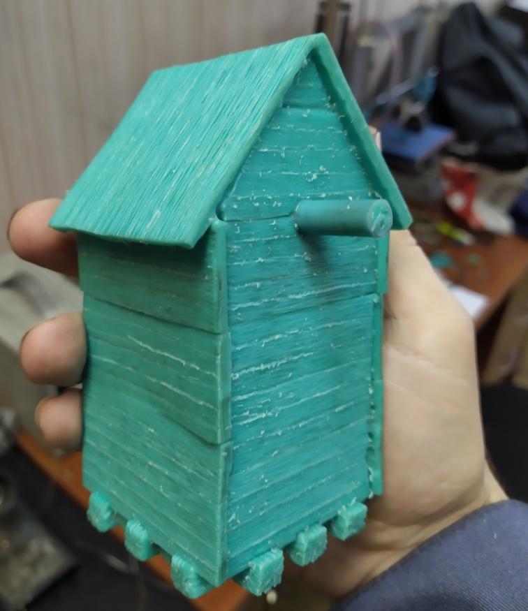

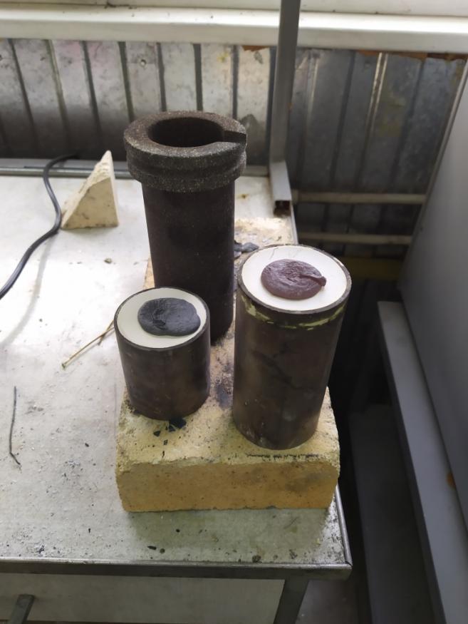

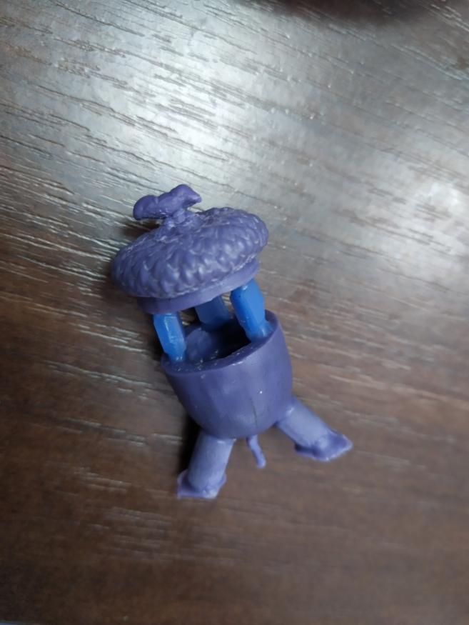

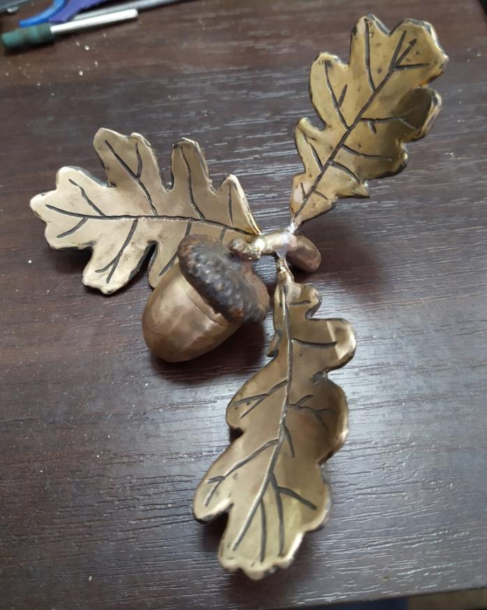

бывают перерывы между основным родом деятельности. и что бы руки не чесались занимаюсь творчеством. вот что может получится за 2 дня.
P.S. в предыдущей подобной теме просили показать не просто результат, а рассказать и показать литье с подробностями. Литье выполнено по технологии выплавляемых моделей. Материал - бронза марки БрО10.

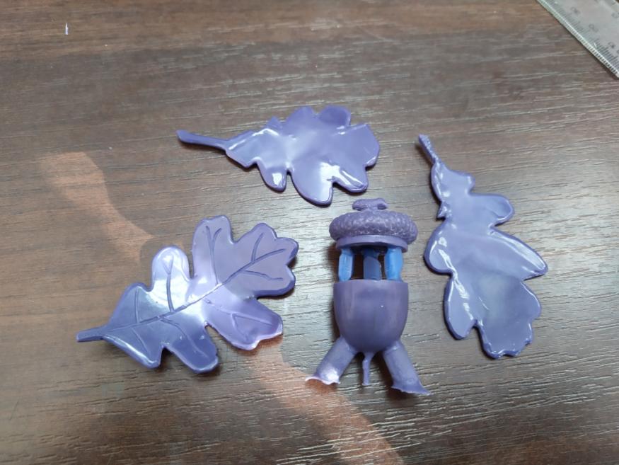

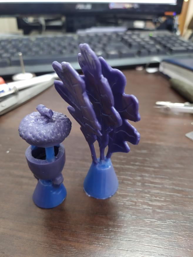

Итак этап 1: Работа с воском.
один из видов модельного воска (а именно инжекционный воск) поставляется вот в таких пластинках. спаиваем их между собой паяльником и вырезаем нужные нам модели. я решил сделать композицию из 3 дубовых листьев и жёлудя. восковую модель желудя я сделал посредством изготовления силиконовой формы из реального желудя. разрезал я его специально, для выборки лишнего воска из сердцевины. слишком обьемные модели отливаются с дефектами из-за литейной усадки.

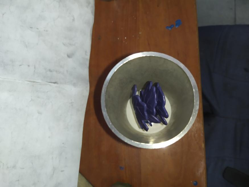

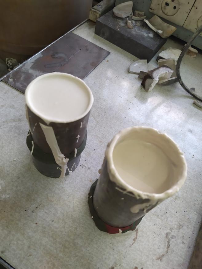

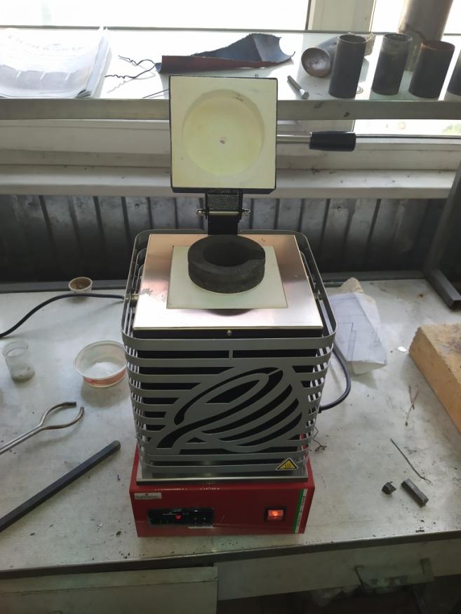

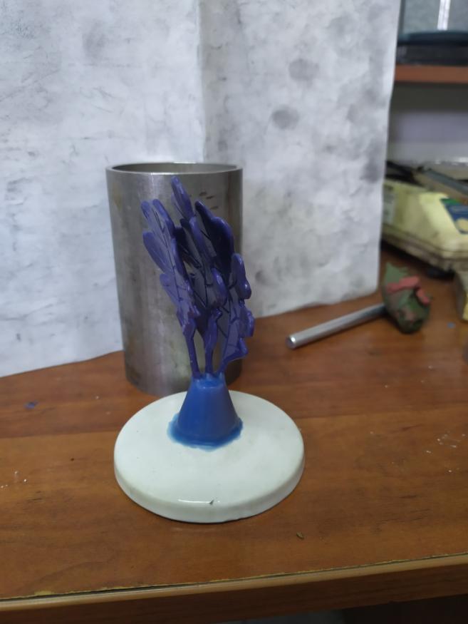

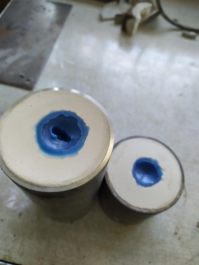

Этап 2: Установка моделей в опоки
Изготовленные восковые модели припаиваем к литейным конусам. После чего конусы приплавляются к какой либо ровной поверхности (я припаял к керамической крышке). Сверху устанавливается опока из нержавеющей стали. щель между опокой и керамикой залепляем пластилином. Параллельно готовим формовочную смесь согласно обьема нашей опоки. формовочную смесь после приготовления обязательно вакуумируется, чтобы убрать пузырьки воздуха. после вакуумировки формомасса заливается в опоки и опоки опят таки же ставятся в вакуумную камеру для еще одной дегазации. после затвердевания керамику снимаем и видим верх литейного конуса.
Этап 3: Вытопка воска и прокалка опок

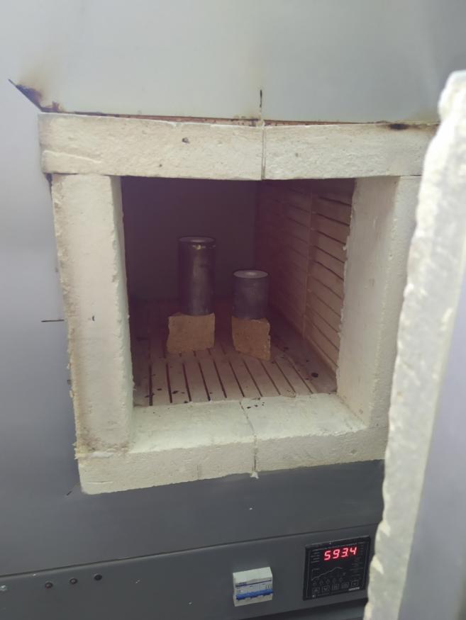

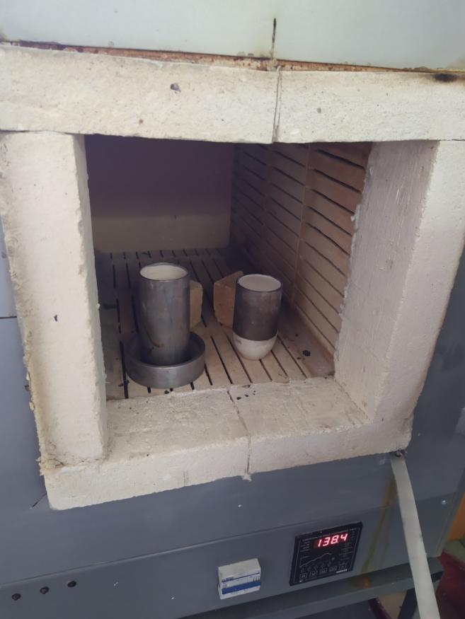

После схватывания формомассы ставим опоки в печь с температурой 150 градусов, для вытопки востка. где то через час переворачиваем опоки и включаем длительный режим прокалки. прокалка занимает около 8 часов, максимальная температура 730 градусов. процесс этот длительный, поэтому я ставлю прокалку на ночь.

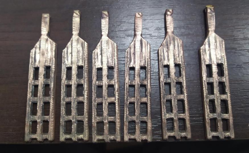

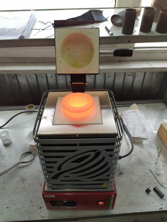

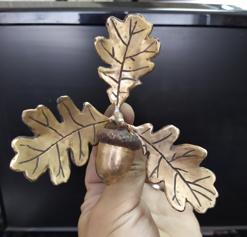

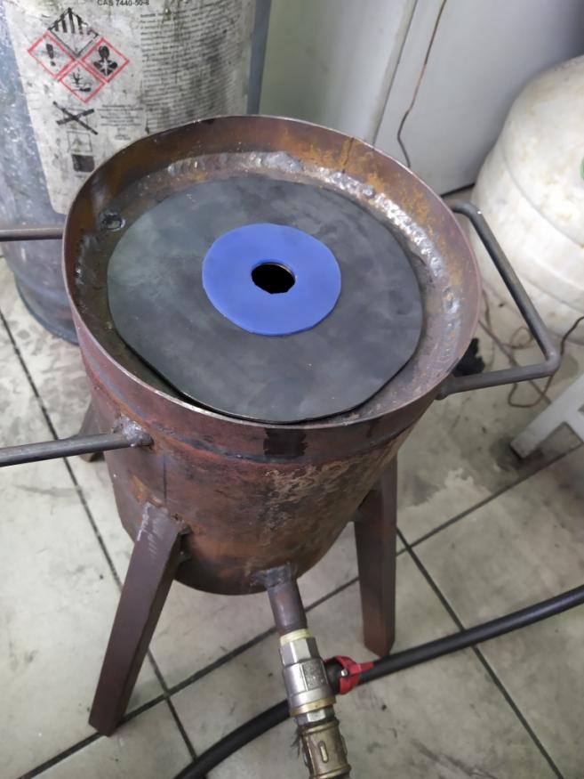

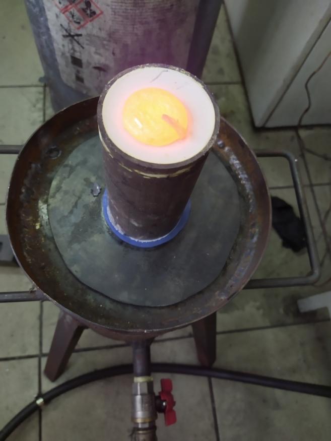

Этап 4: Литье!

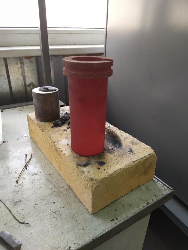

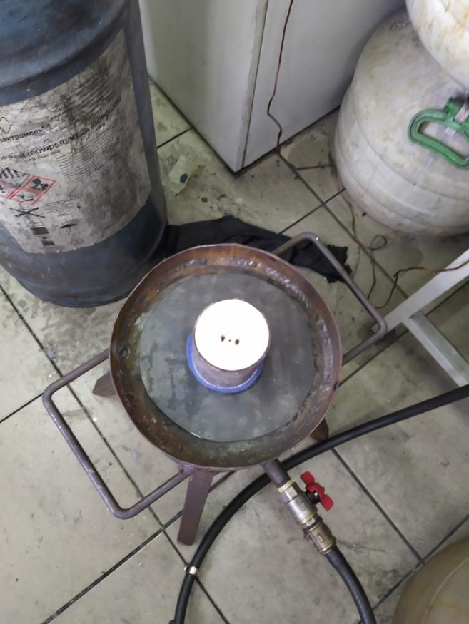

На следующий день, прийдя пораньше, начинаем плавить металлллллл. для плавки я использую маленькую индукционную печь, расчитаную на плавку 2 кг бронзы. количество необходимого металла определяется раньше: перед установкой в опоки восковые модели взешиваються и полученный вес умножается на плотность металла (для бронзы БрО10 - это 8,8 г/см3) который будет отливаться, но я всегда плавлю чуть больше.
После того, как металлллл расплавлен, вытаскиваем горячую опоку из печи и ставим на импровизированную, самопальную  литейную машину. В общем снизу насосом качается вакуум, а из-за синей силиконовой прокладки опока уплотняется и насос качает вакуум через формовочную смесь (она очень даже газопроницаема). И при заливке металла все полости заполняются.

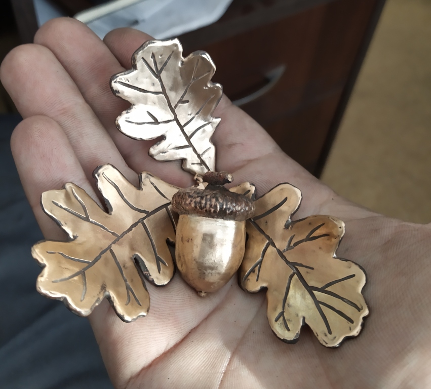

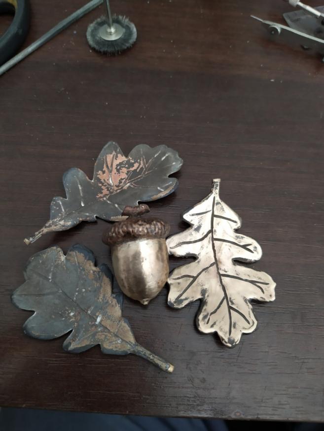

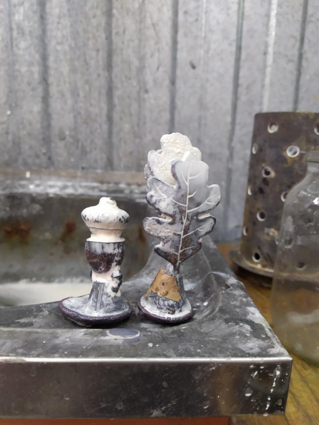

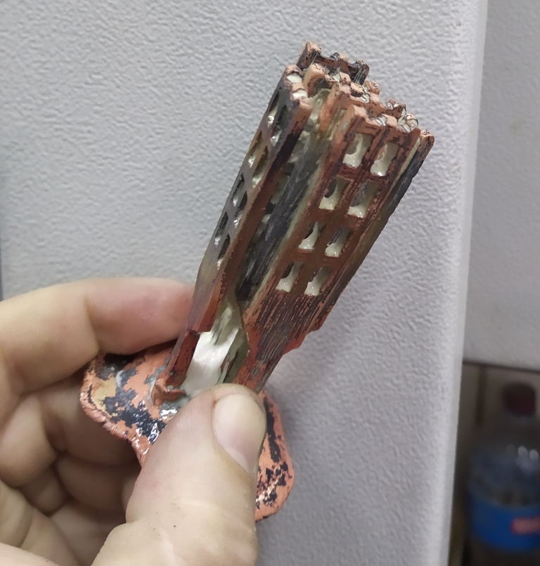

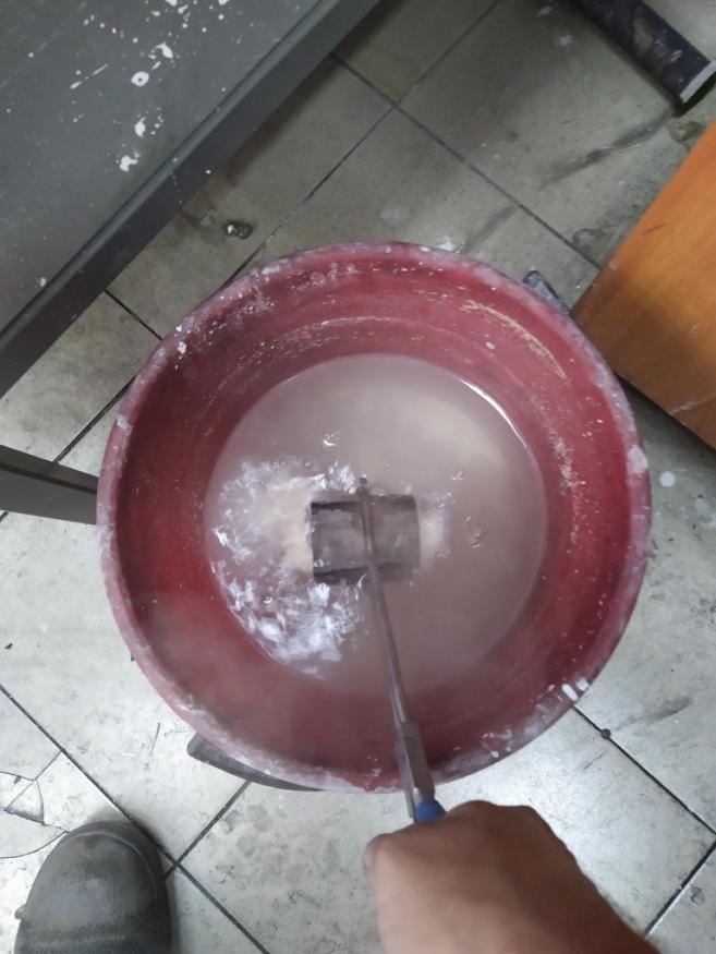

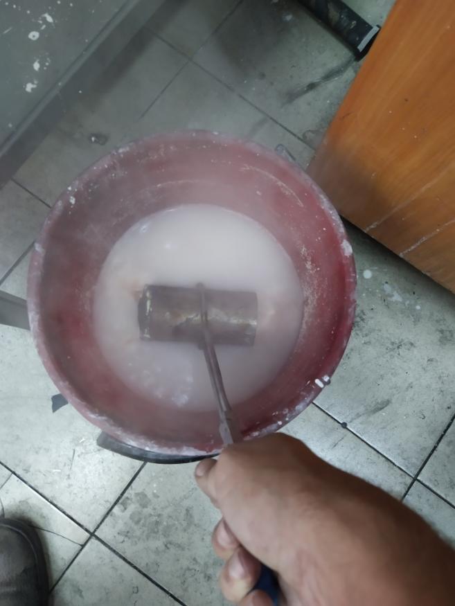

Этап 5: Анализ отливок и очистка от остатков формовочной смеси и пригара.
Еще на этапе заливки металла в опоки, пульс уже учащен... но когда после кристаллизации металла, опускаешь еще горячую опоку в воду, сердце еще прибавляет (мысли то гаденькие лезут: а вдруг не пролилось, и че это подозрительно много металла осталось в тигле... вроде по расчетам должно быть меньше...ну короче есть переживания). От гидроудара формомасса вылетает из опоки, металл остывает и мы можем взгянуть, что же получилось?
                                                                                         Получилось.
Этап 6: Доводка
Убедившись, что все в порядке, отрезаем все лишнее. шляпка припаивается к желудю серебрянным припоем. все детали обрабатываются разными шлифовальными и полировальными кругами. И вот он результат. Не идеал конечно, но сделано собственноручно!

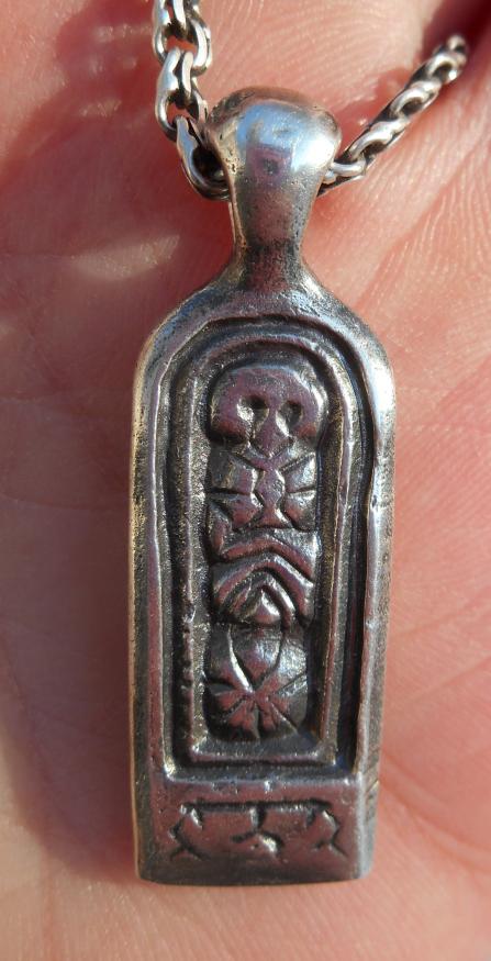

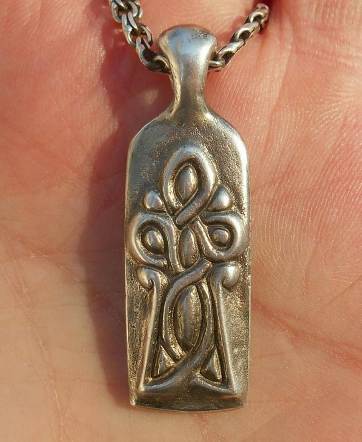

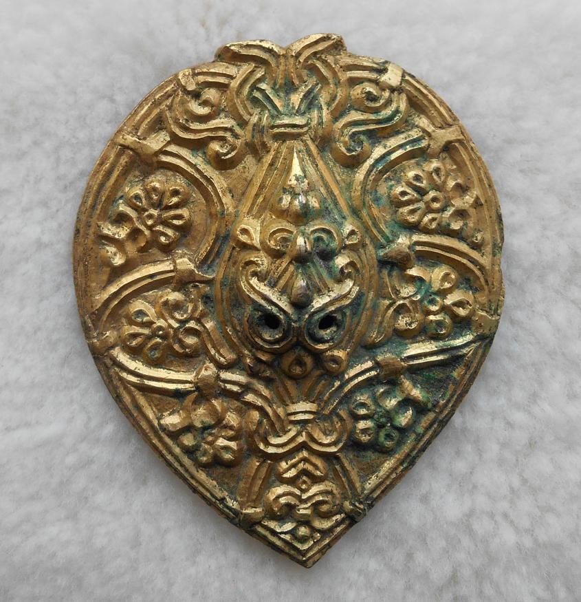

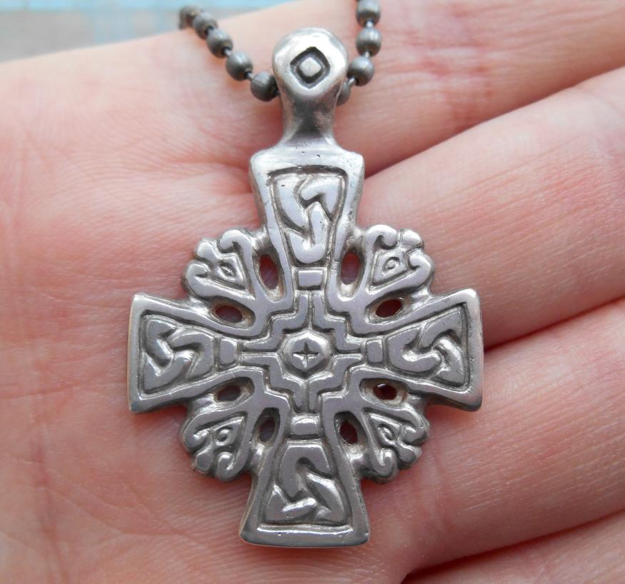

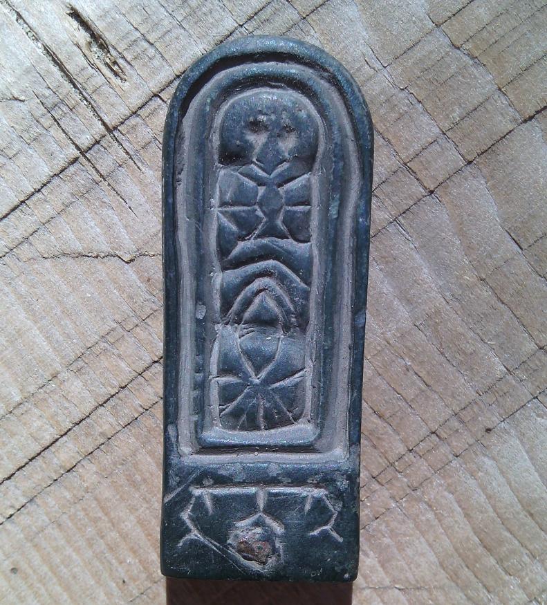

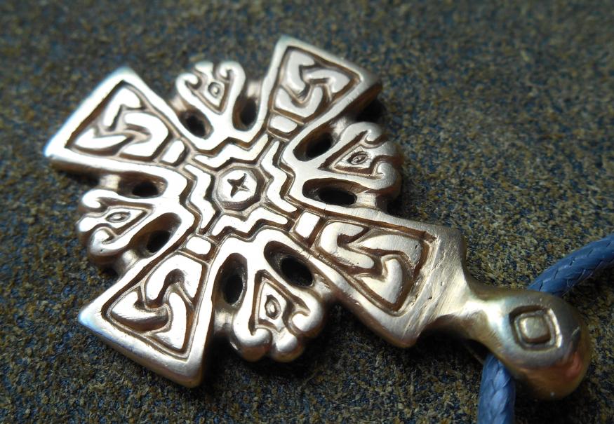

Я себе из воска слепок сделал с двух находок аварского периода. По ширине и высоте подошли и я их слепил вместе (очень нравились). Отдал в ювелирку и получил результатПрикрепленный файл  у.JPG   56.01К   2 Количество загрузок:Прикрепленный файл  у1..JPG   86.21К   0 Количество загрузок: Вот лицевые части оригиналов Прикрепленный файл  IMG_20170706_160623.jpg   158.13К   2 Количество загрузок:Прикрепленный файл  IMG_20170707_121006.jpg   176.15К   0 Количество загрузок:Прикрепленный файл  DSCN1861 - копия.JPG   64.15К   2 Количество загрузок:Прикрепленный файл  IMG_4238.JPG   76.17К   1 Количество загрузок:,потом скандинава восковку достал Прикрепленный файл  1.JPG   104.24К   1 Количество загрузок: и доработал некоторые чуть более поздние детали с таких же крестов (гвозди на ногах, волосы, ну и вообще так, что бы и домонгол, и уже как бы в каноне :)  )Прикрепленный файл  1..jpg   71.89К   1 Количество загрузок:Прикрепленный файл  1а.jpg   92.72К   1 Количество загрузок:, и ещё кой чего  делал, но литейщик у нас беспощадный, дерёт не по детски((, и многие проэкты так и остались недоработанными. А хотелось и покрупнее вещички поснимать та доработать (к примеру эту  https://forum.gdenas...-1566633664.jpg  ,   https://forum.gdenas...-1566633685.jpg     и ещё кое что, но.. всё  приостановилось. Не тяну финансово.
Сообщение отредактировал Лик: 28 August 2019 - 00:47

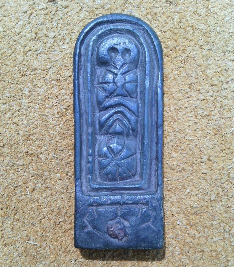

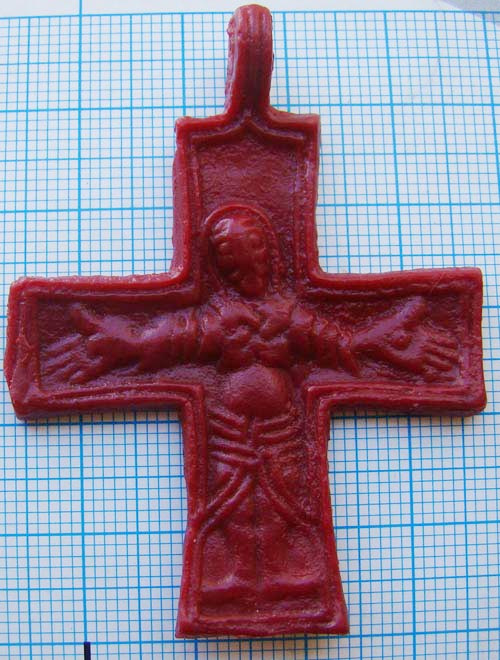

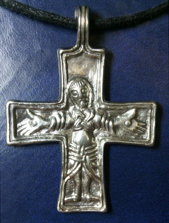

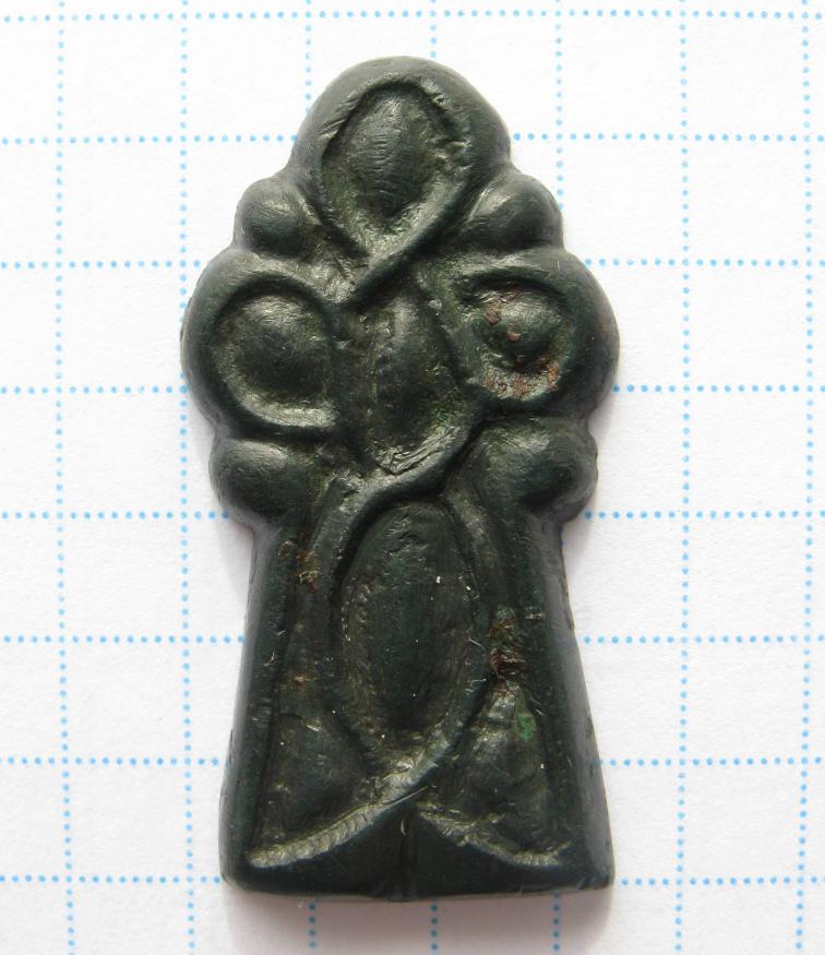

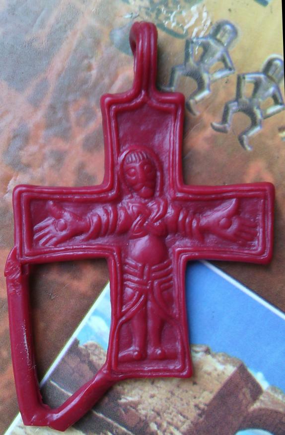

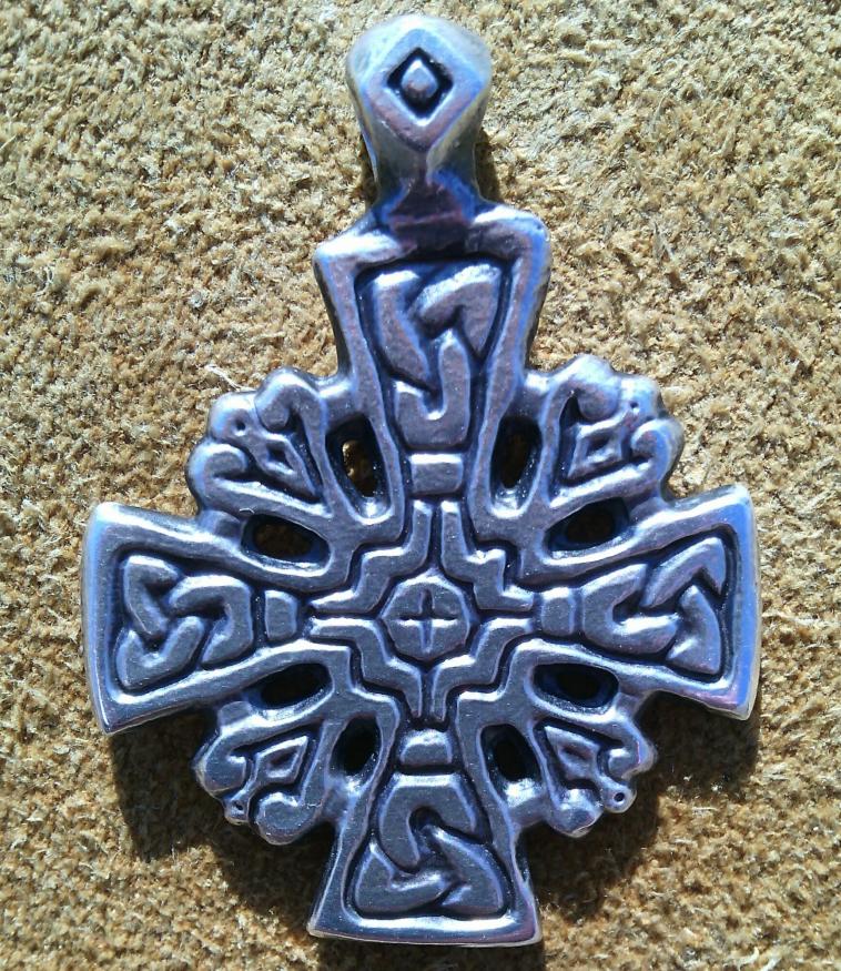

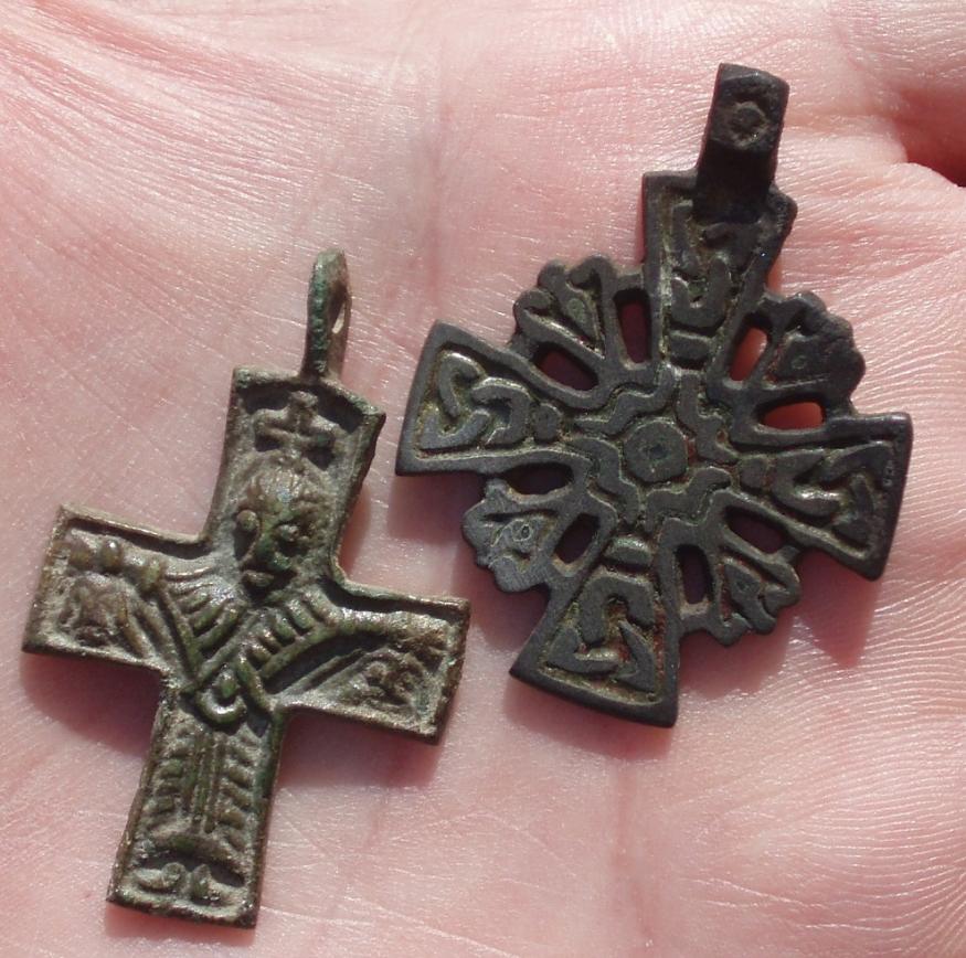

 поделал слепки и с вот этих крестов Прикрепленный файл  P1017872 (3).JPG   113.97К   4 Количество загрузок:.
Второй очень редкий, и настолько понравился, что я углубил рельеф на восковке и ювелир отлил в серебре. Друг захотел  со всеми неровностями  оригинала   domongol.org/gallery/image_page.php?image_id=8148  ,  Прикрепленный файл  IMG_20160907_164617.jpg   188.46К   1 Количество загрузок: , а себе я чуть подправил Прикрепленный файл  DSCN1878.JPG   80.87К   1 Количество загрузок: и позолотил Прикрепленный файл  DSCN2350.JPG   102.17К   1 Количество загрузок: , а со Христом ещё ждёт своего часа :) .
  • 4

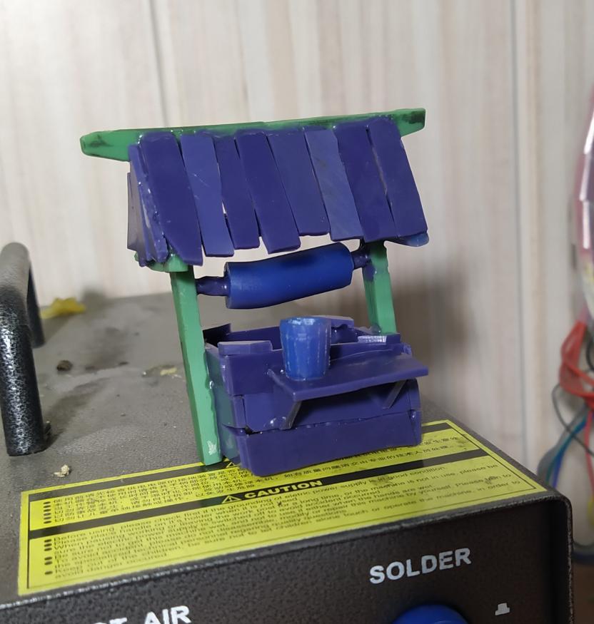

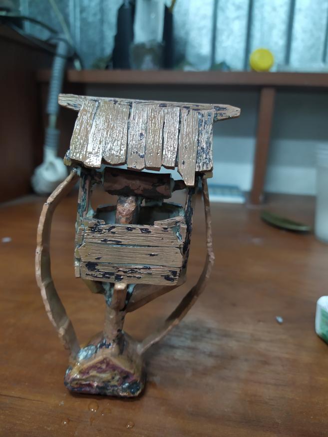

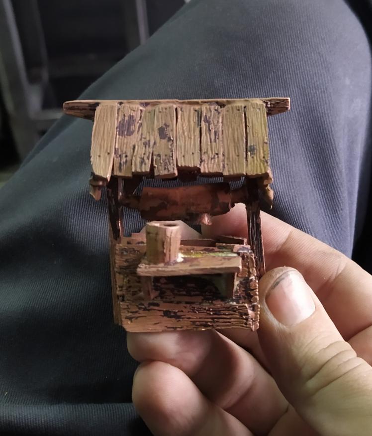

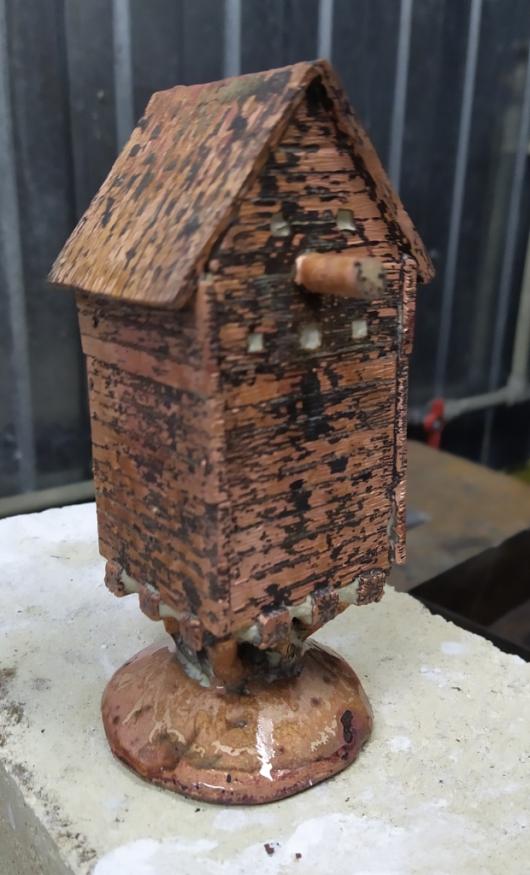

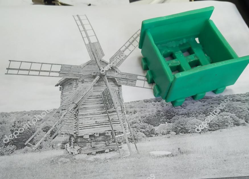

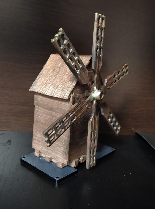

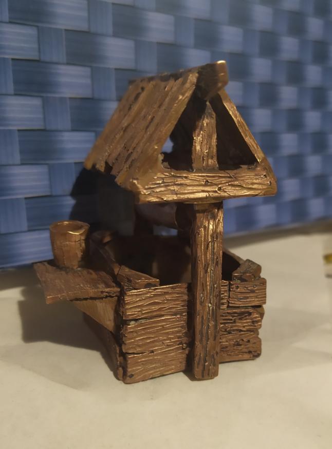

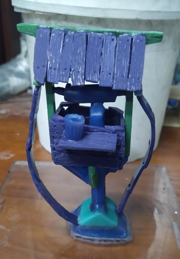

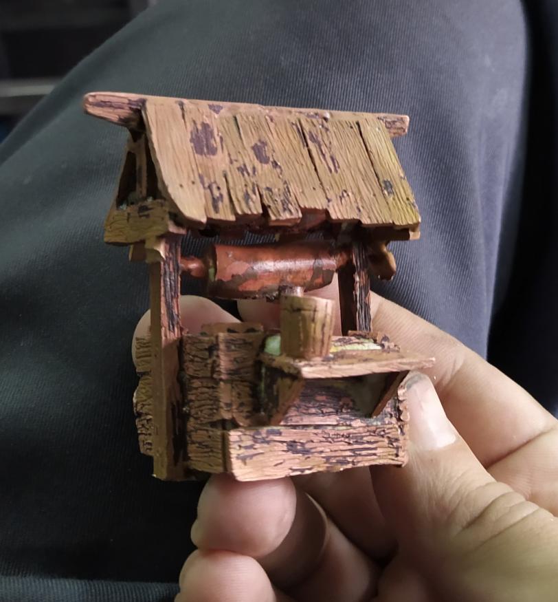

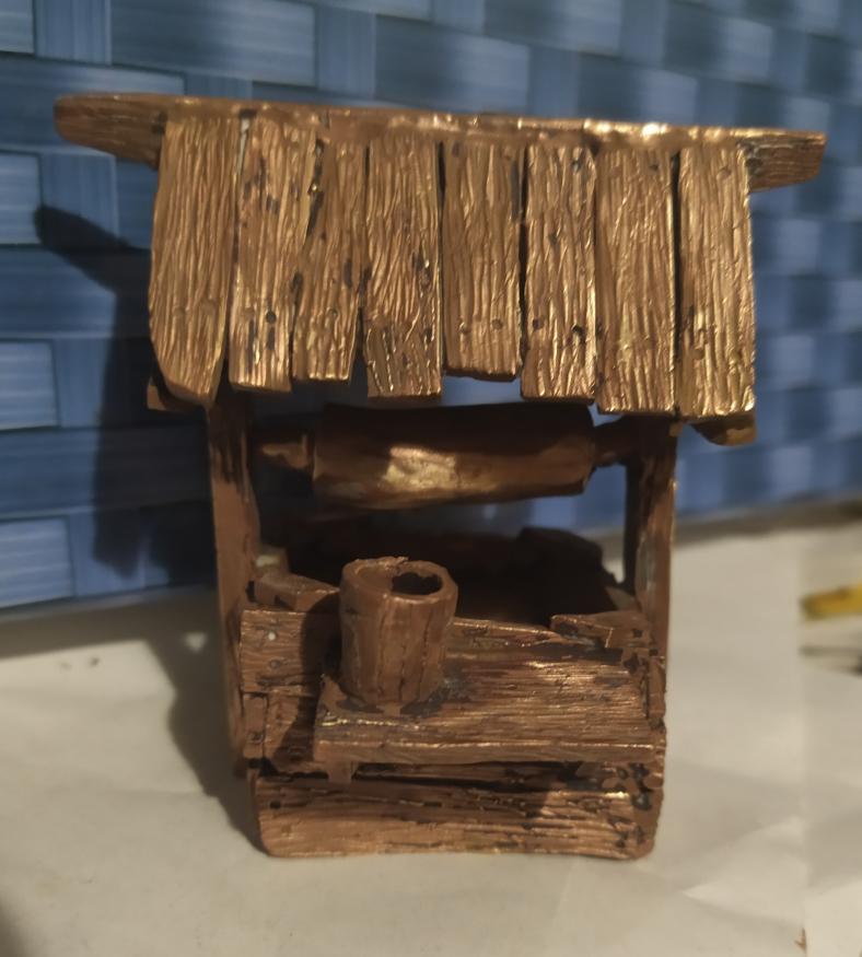

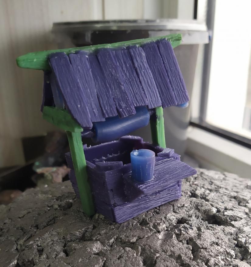

решил попробовать изготовить из воска и отлить в бронзе "старый колодец".
Прикрепленные файлы
  • 4

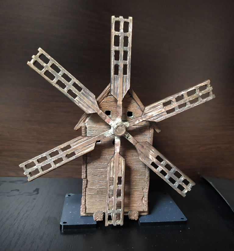

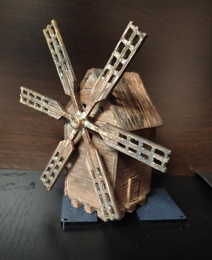

Отправлено 06 December 2019 - 21:01

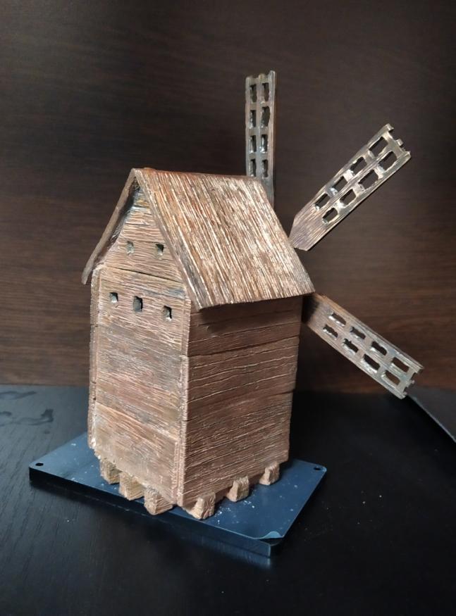

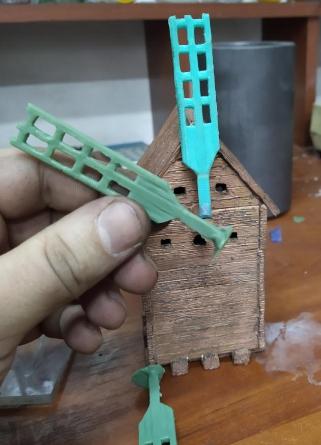

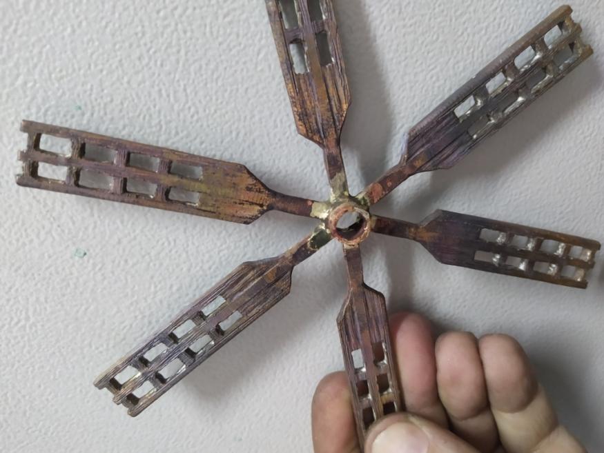

к колодцу, что-бы не скучал.  :) лопасти вращаются
Прикрепленные файлы

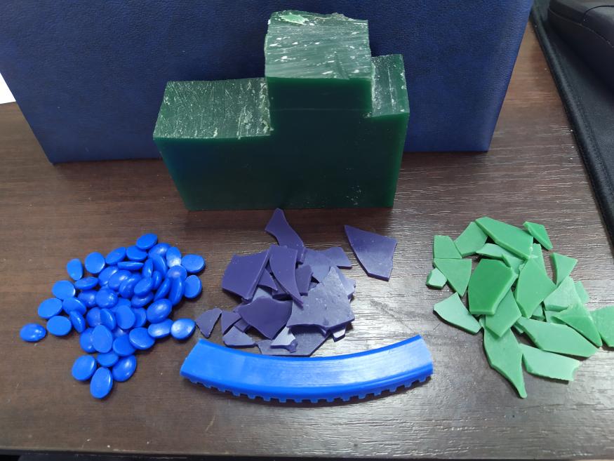

 Да, забыл  поинтересоваться,- Александр, я  вот замечаю по древним мастер-моделям, что  древние мастера  работали не только по мягкому воску (деревянными и костяными резцами), но так-же использовали жёсткий воск (может смесь с чем-то по типу канифоли?). Не слышали ничего об этом?

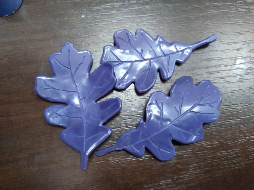

на рынке разновидностей модельных восков великое множество и каждый хорош для определенных целей. есть воск очень твердый (брусок сверху) который хорошо обрабатываются режущим инструментом, надфилями, но он хрупкий. есть инжекционный воск (синяя гранула) для впрыска в силиконовые формы (я делаю впрыск шприцом на 10 мл). есть очень гибкий воск (фиолетовые чешуйки), его можно гнуть, крутить и тд., но он плохо режится, залипает. зеленые пластины чтото среднее между всеми этими.
так что под конкретные задачи можно подобрать разный воск, тем более что он не очень дорогой и его можно повторно использовать.
P.S. я пробовал сам делать модельный воск из парафина и карандашей для термопистолета, - результат неплохой, но с покупными работать приятнее.

возможно эти изделия делались не по технологии литья по выплавляемым моделям.
одна модель - одна отливка уж очень трудоемкая работа для массово производства. скорее всего литье было в многоразовую форму, вырезанную в красном шифере (такой минерал)

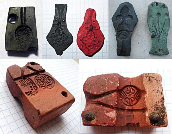

 Не знаю. но по моим наблюдениям мысли выглядят так: Брали исходный предмет. Делали оттиск в глине. В застывший отпечаток закатывали воск, ну а дальше уже зависело от способностей мастера.., доводить-дорезать полученную восковку, или оставить, как есть и далее на отливку. Показанный с Домонгола экземпляр, на мой взгляд, получив оттиск-восковку, доработали, и на отливку. А в основном эти редчайшие змеевики -энколпии выглядят унылыми недоработанными переливками. Ну вот, разве только ещё один недавно появился  https://auction.viol...3---14-v-v-r-10  , тоже без доработки, но отливка  сравнительно неплохая.
 Вариант жёсткой формы я отбрасываю по нескольким причинам:
1) Формы этого змеевика бывают и восьмигранные.
2) Надписи иногда отличаются (Стратилат/Тирон)
3) ну и детали некоторые отличаются, что не должно быть в случаях с жёсткой формой.

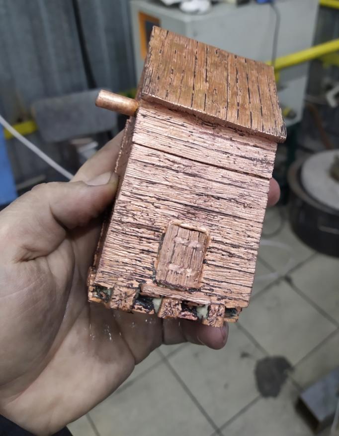

Отправлено 22 October 2020 - 21:11
добрый вечер. на суд общественный :)
