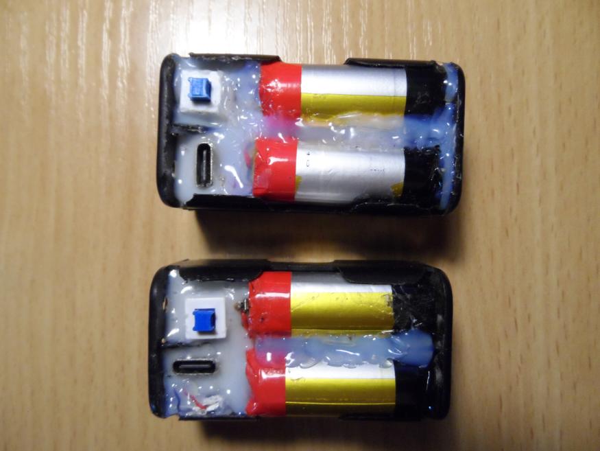

1-модуль повышения напряжения фиксируемый 5В-8В-9В-12В там перемычки стоят.
2-кнопка для отключения питания модуля при долгом хранении.
3-цикл заряд разряд аккум. 300 циклов 4 аккум по 550 мА= 2200 мА Одного заряда на 6 выходов (минимум по 7-8 часов) один запасной.
4-эстетичность. ничего не прилеплено лишнего.
5- если ходишь в -5 на 3 выхода без проблем хватает в другом отсеке есть запасной.
