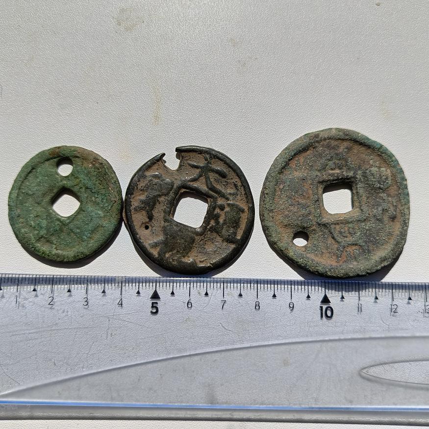

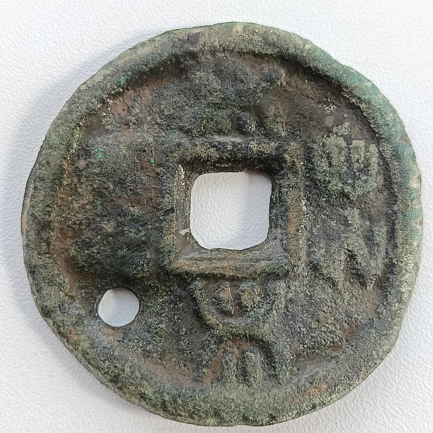

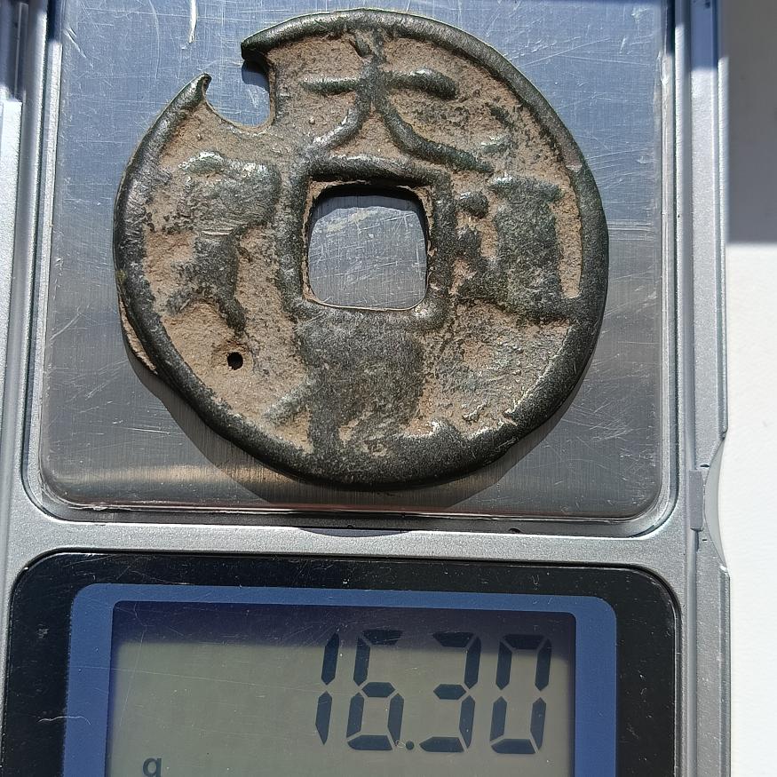

Всем доброго дня! Однажды на аукционе СПБ выложили много таких монет. Мне захотелось посоревноваться с их разгонялой и мы сражались как герои и сильно задрали их цены. Поэтому в последний момент покупателям пришлось перекупать их задорого и у них не осталось бюджета на эти три последние монеты которые я не стал помогать разгонять. Поэтому мне они достались совсем задешево. Продавец на ауке написал про них дикую дичь. Кто что думает про эти монеты чьи они? С уважением.

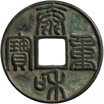

Дня доброго. Это переливки с монет века так 16-17. переделанные под своего рода амулеты , украшения местных (что жили на территориях Приморском и Хабаровском краях). Они всегда плохого качества. Переливки с монет Да гуань и чун нин чжун бао. Обе 10-ки. А вот третий "кругляш" очень интересный амулет. Попробуйте его немного подчистить и сделать фото.
Если найду фото нечто подобного, покажу. Больших денег это не стоит. Такие амулеты попадаются только на территории Приморского края. И то не везде.

Вот примерно из серии
на основе тай хэ 10 ки
А этот амулет так и не разгадан
  • 2

Виктор, большое спасибо! Отливка с да гуань это вроде которая с весом 16.30? Отливка чун Нин с весом 12.29? Значит надо почистить отливу с весом 28.07?
Виктор, что значит десятка?
10-ка - это номанал. 10 вэней, 10 кэш и тд

Отливка с весом 28,08 не имеет аналога у Хартилла. Интересно, может ли так быть, что народные умельцы схалтурили и на самом деле это подражание очень вольное, не позволяющее определить оригинал? Например на мой взгляд верхний иероглиф является перевернутой копией нижнего. И возможно правый иероглиф всего лишь зеркалка левого?
Виктор, Вам случаем не встречались среди отливок фантазийные, явно нарушающие китайские традиции построения монетных легенд?
Так у DH и не должно быть в описании большого амулета. Их нет ни в одном каталоге мира, так как это сугубо местные амулеты , которые придумали местные. Есть работа по таким амулетам. Будет ссылка, вставлю в тему.
Есдинственно, что у таких амулетов схоже с китайскими - примерный диаметр 45 мм. Близкий к монете Тай Хэ 10 ка

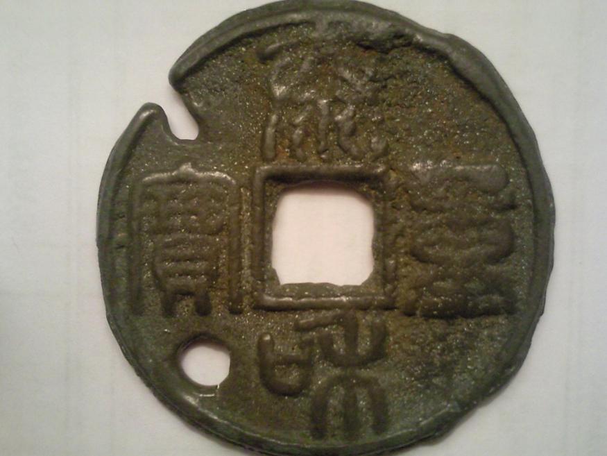

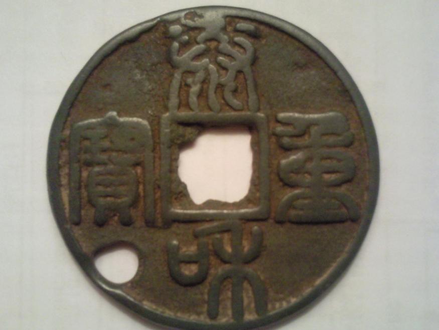

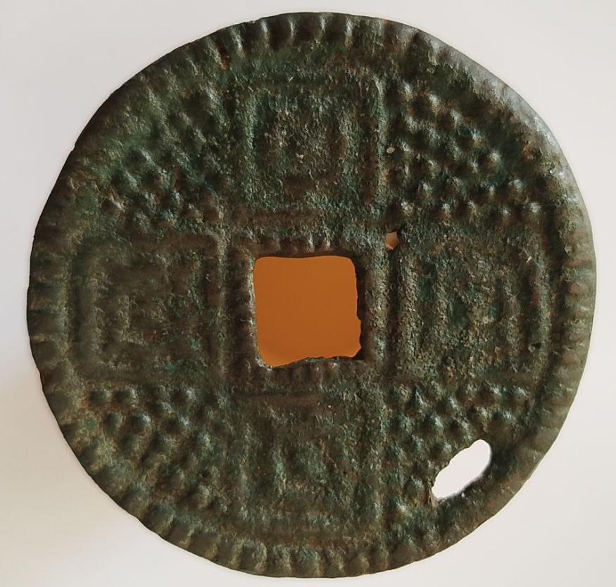

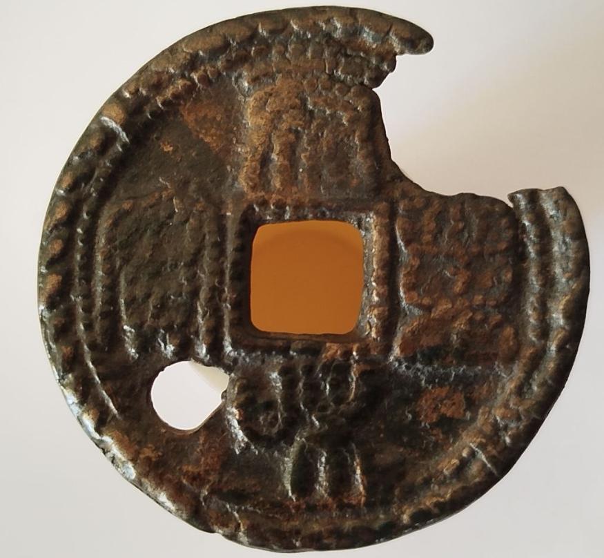

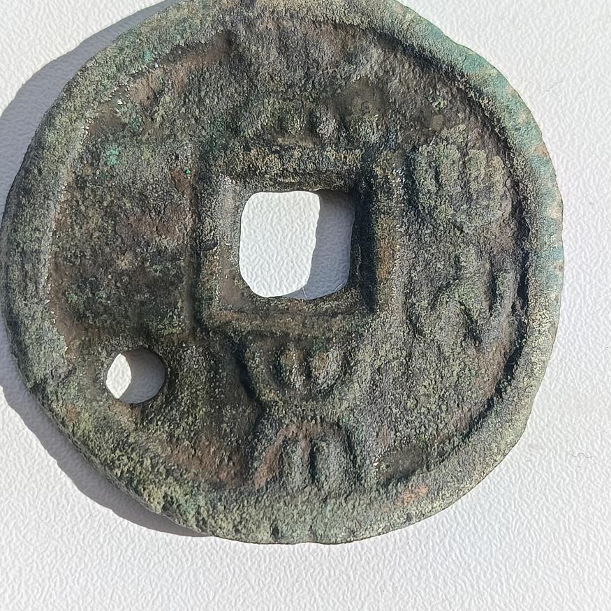

Виктор, вот сделал фото получше. И еще нашел как продавец назвал эту переливку на ауке: "Китай. Династия Цзинь. Тайхэ. Чжурчжэни". Может эта информация пригодится при поиске?

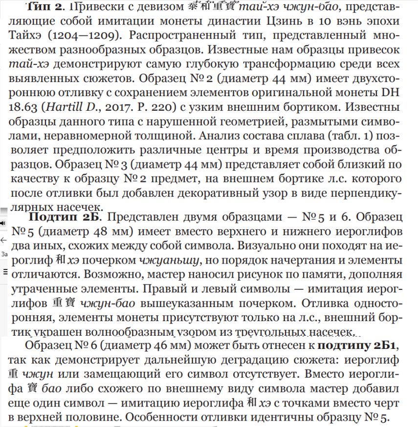

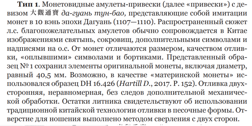

Виктор, огромное Вам спасибо за информацию! Кто бы мог подумать, что какие-то грубые переливки средневековых дальневосточных народностей на самом деле могут быть так интересны и стали предметом каталогизации и рассмотрения между учеными-нумизматами! Даже несмотря на отсутствие разгадок символов, сделан очень важный шаг к их разгадке. И я верю, что однажды они будут разгаданы!

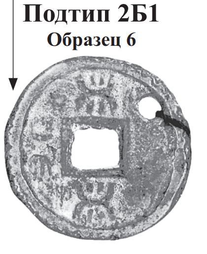

И так, в соответствии с системой учета, предложенной В.В. Павловским в статье "Топология монетовидных жетонов..." выходит, что:
- амулет с весом 12,29 г относится к типу 3 (образец 8 );
- амулет с весом 16,30 г относится к типу 1 (образец 1);
- амулет с весом 28,01 г относится к подтипу 2Б1 (образец 6).
