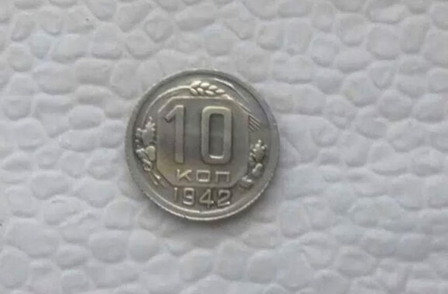

Отправлено 20 June 2025 - 11:43

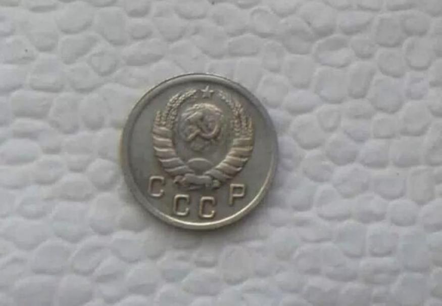

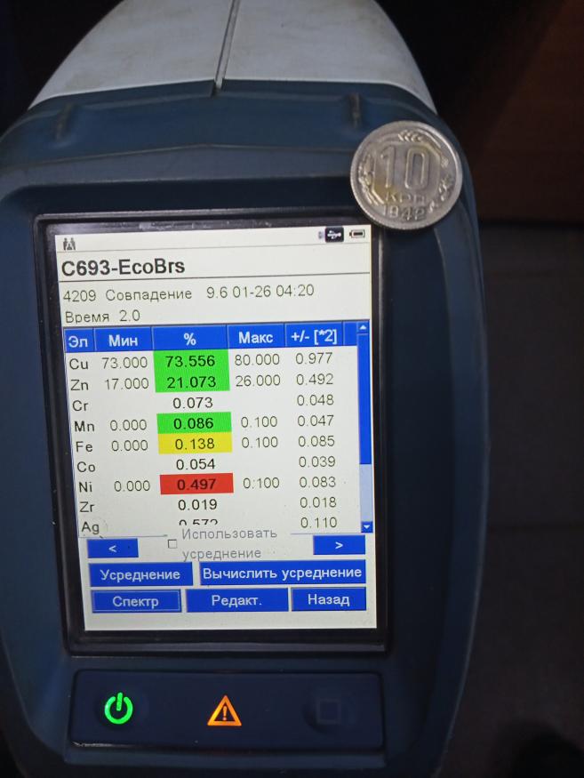

10 копеек 1942 год медно цинковый сплав копия или заготовка. Очень уж хорошо сделана.

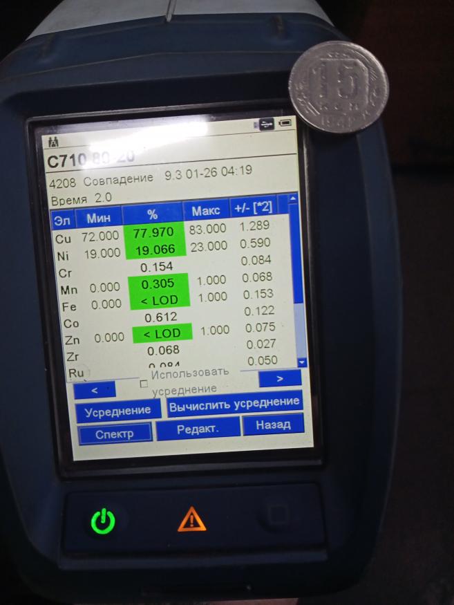

Отправлено 21 June 2025 - 09:01

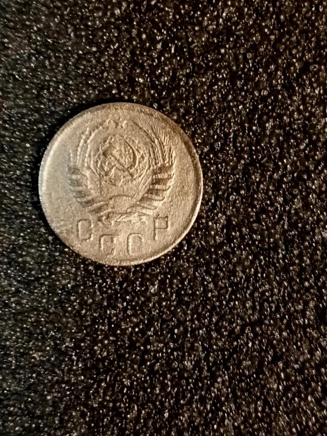

Может кто нибудь выскажет своё мнение ? У меня 15 копеек 1942 год другие показатели состава металла.

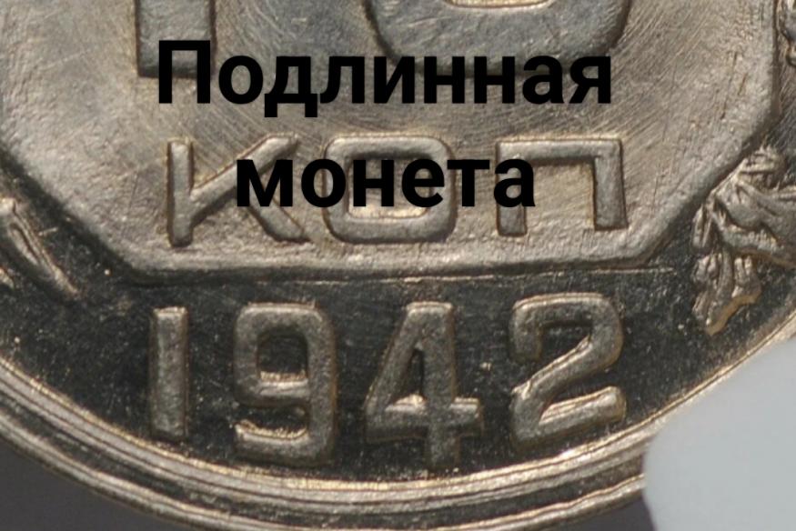

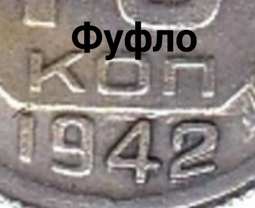

#9 Анатолий QGL
Анатолий QGL
    Специалист
  • Супер модератор
  • 6774 сообщений
    Анатолий QGL
  • ГородВолгоград
Отправлено 21 June 2025 - 20:45
Дополнительные фото

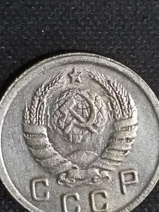

Александр, Вы абсолютно правы. Секрет этого фуфла с другим металлом заключается в том, что эта монета другого года выпуска. Злоумышленники подрезали другой год чтобы заработать на монете редкого года. Вот два фото сектора года выпуска для сравнения. Напомню, что у монеты нет разновидностей, и все подлинные монеты похожи между собой как близнецы. Но эта непохожа.
Прикрепленные изображения
#10 Анатолий QGL
Анатолий QGL
    Специалист
  • Супер модератор
  • 6774 сообщений
    Анатолий QGL
  • ГородВолгоград
Отправлено 21 June 2025 - 21:13
Вот почему у монеты 15 копеек 1942 года другой состав металла. Она подлинная.

Отправлено 22 June 2025 - 10:21
Тут не одну цифру года подрезали. Все четыре цифры кривые. Одним словом фуфло.
#13 sssr1955
sssr1955
    Новичок
  • PipPipPip
  • 35 сообщений
    хп
  • Городжо
Отправлено 22 June 2025 - 10:28

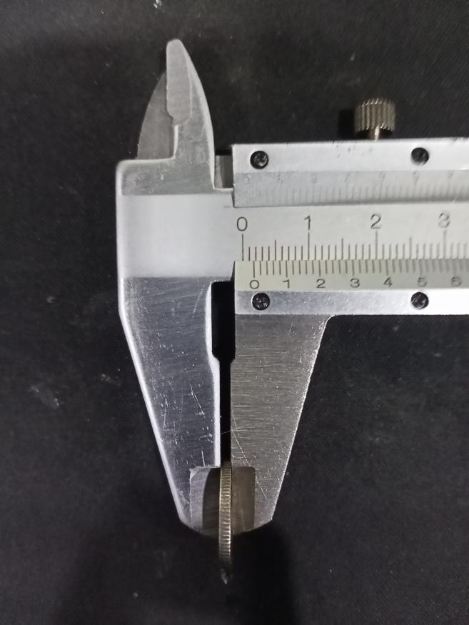

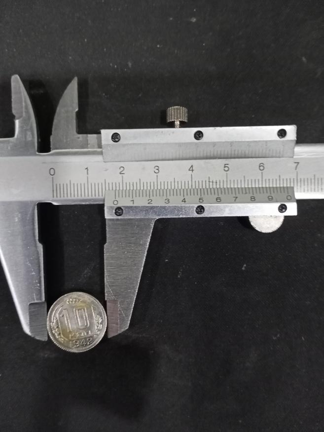

То, что это фуфло, ясно. Но зачем на (левой) заготовке, цифры перебивать, да еще все четыре. Лучше перебивать на оригиналльной, дешевой монете другого года. И что это за монета, на которой перебили цифры была. Размеры монеты отправил.

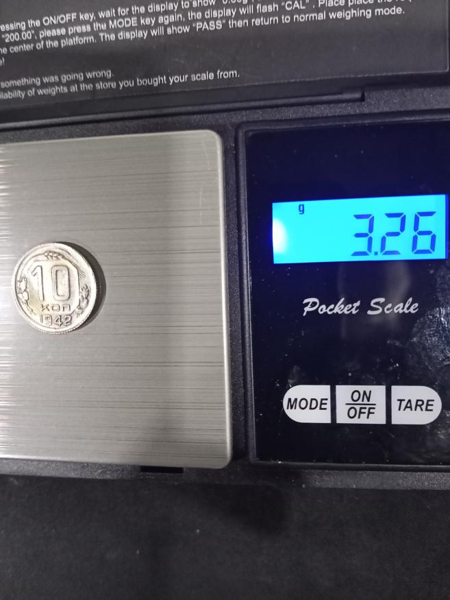

Отправлено 24 June 2025 - 15:01
Похоже эту монету изготовили, чтобы поиметь двойной куш. Во первых, заготовка выбита из листа другой толщины. Во вторых, она выбита пуансоном с большим внутренним диаметром. По фото вижу 17,94 мм вместо 17,27 мм нормы.  В третьих, подрезан редкий год.
По фото 3 невозможно точно определить толщину монеты. На глазок вроде как 1,8 мм. Переделайте фото. Для примера, из ленты толщиной 1,7 мм рубили заготовки для 50 коп 1958 года, а из ленты толщиной 1,9 мм рубили заготовки для 1 рубля 1958 года. С металлургическими характеристиками заготовок этого года (1958) не знаком.
Точно ясно, что заготовка была вырублена не на монетном дворе.
#15 sssr1955
sssr1955
    Новичок
  • PipPipPip
  • 35 сообщений
    хп
  • Городжо
Отправлено 25 June 2025 - 09:33
При всех этих размерах, вес не может быть в 3 раза больше.3.26 гр. Да еще с содержанием серебра. Это похоже вообще, заготовка не для монет, а для чего то другого. Тратить столько труда, я бы не стал. Просто у кого то такое хобби. От самого процесса изготовления кайф ловят. Намного легче взять десятикопеечную монету 41, 43  или другого года (они дешевые) и перерезать последнюю цифру на двойку. Хотя бы монета будет оригинальная и совпадать по размеру и составу. Подделка? да! Но все же.
