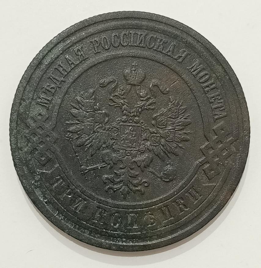

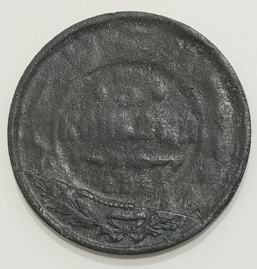

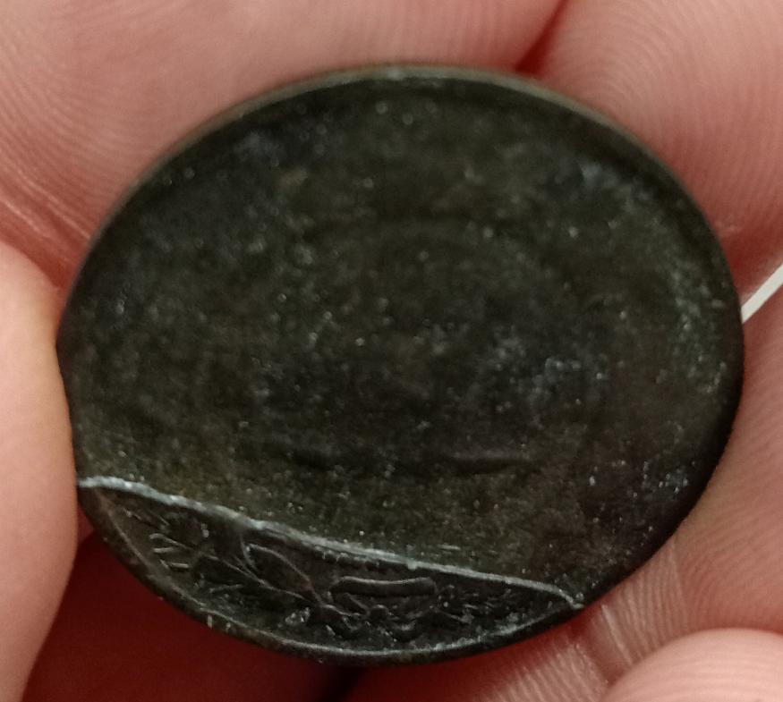

Здравствуйте, Прошу помочь с определением брака.

Интересная загадка. Аверс прочеканен отлично. На реверсе нижняя часть до разделительной полосы тоже хорошо прочеканена, а выше полосы -мутняк. Такое впечатление, что между штемпелем ревеса и заготовкой нарочно положили какую-то прокладку, наподобие листа жести, и через неё такая муть оказалась прочеканена штемпелем на заготовку.
Дмитрий, сделайте пожалуйста еще фото реверса, чтобы было видно, толщина монеты с разных сторон разделительной полосы разная или одинаковая?

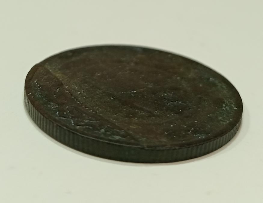

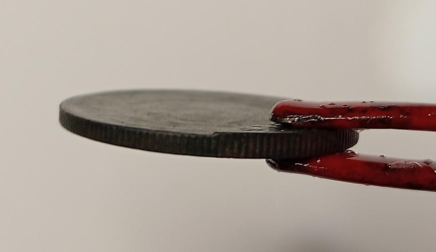

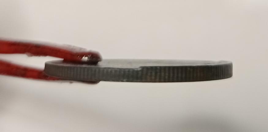

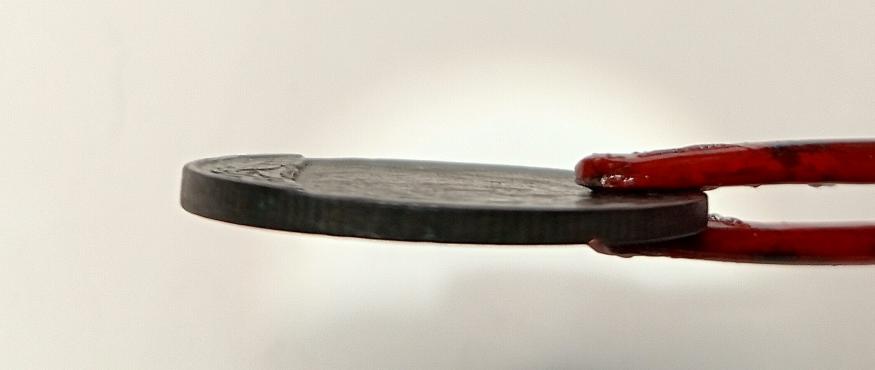

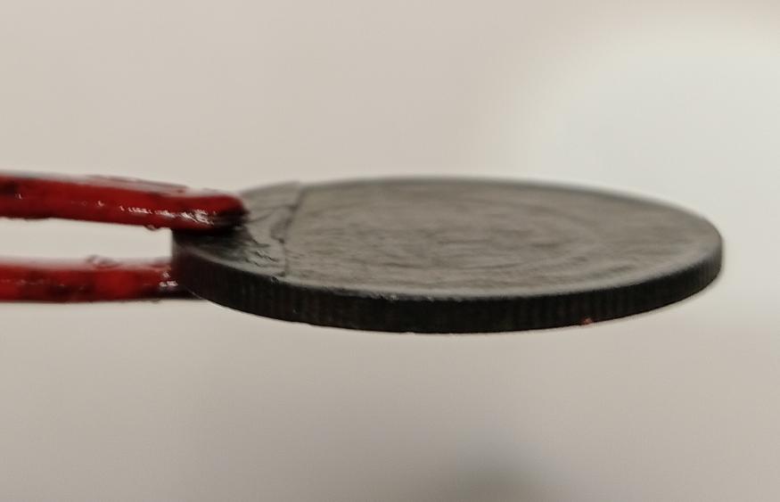

IMG20251107213927 (1).jpg IMG20251107214519.jpg IMG20251107214454.jpg IMG20251107214408.jpg IMG20251107214255.jpg
Думал, что это расслоение, но смущает объемность оставшегося рисунка. 3 копейки 191? спб.
Толщина монеты с разных сторон разделительной полосы одинаковая. И плавно чуть-чуть уменьшается, с обеих сторон одинаково, к точке, где должен быть год чеканки.
#4 Анатолий QGL
Анатолий QGL
    Специалист
  • Супер модератор
  • 6556 сообщений
    Анатолий QGL
  • ГородВолгоград
Отправлено 07 November 2025 - 18:36
После осмотра монеты с гурта на мой взгляд не осталось оснований подозревать брак или разрушение штемпеля. Пограничная линия на монете имеет неровную форму, которую не получится объяснить попаданием постороннего предмета под штемпель. Меньшая из двух частей поля хорошо прочеканена, что тоже против попадания постороннего предмета под большую часть поля. Может действительно было расслоение некачественного металла при ударе штемпеля по заготовке? Надо поискать аналогичные браки.
