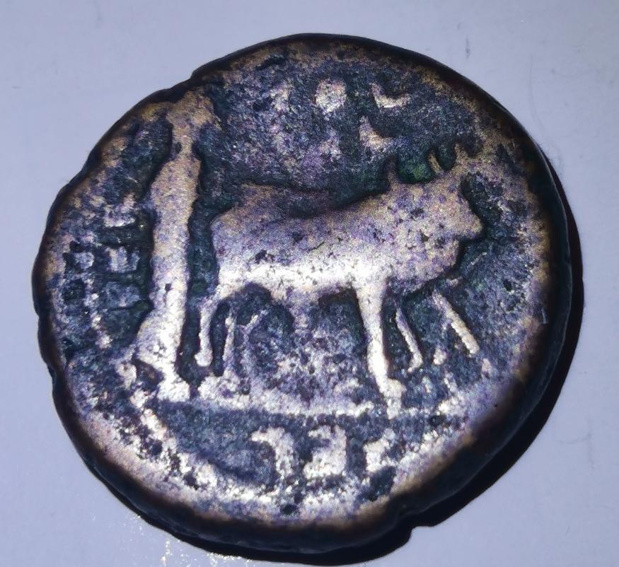

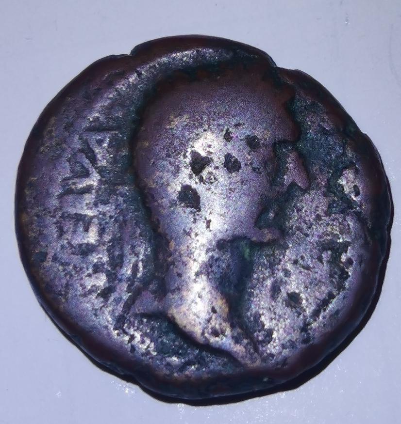

Здравствуйте, по моим предложениям это монета из колонии BERYTUS
Антония Пия 138-161 г. Вес 13,95гр. Диаметр 25 мм. Толщина 4 мм.
На реверсе похоже пахарь идёт за волами, надпись
COL IVL FEL BER
Или это что-то другое?

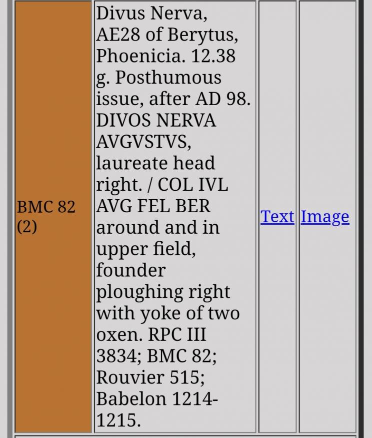

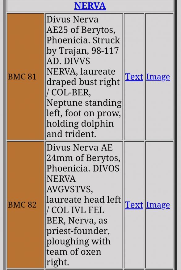

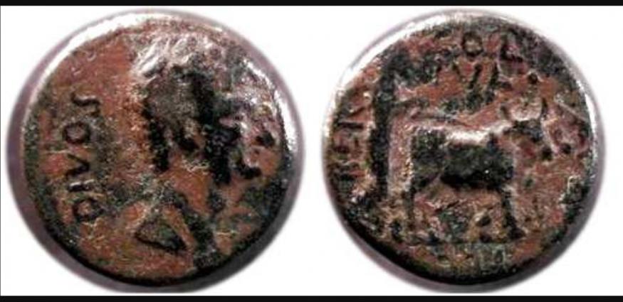

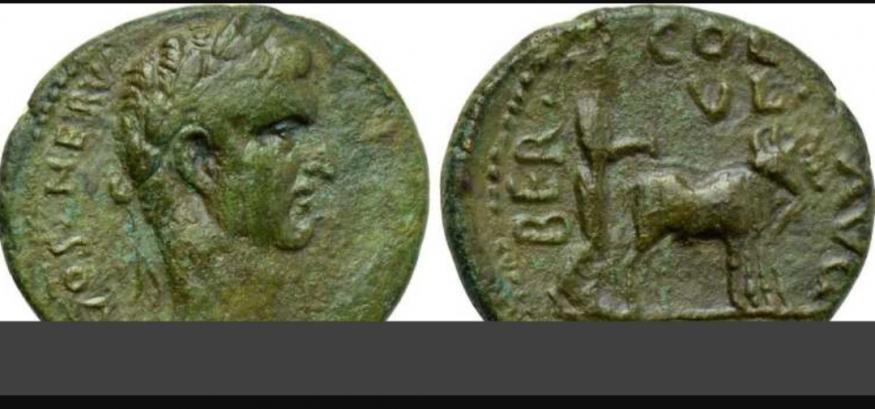

Здравствуйте, Василий! На счёт колонии Бейрут Вы верно определили. Только император здесь Нерва Марк Кокцей. На вильдвиндсе есть монетки этого типа, у меня их фото полностью не открываются.
Спасибо большое. У меня вильвендс вообще не открывает фото,.
Я тоже думал про Нерву, т . к есть надпись, но не смог найти, искал долго. Но нет такого опыта как у Вас.

Василий, всё равно честь определения монеты по справедливости принадлежит Вам! Рад Вас поздравить с хорошей работой!
