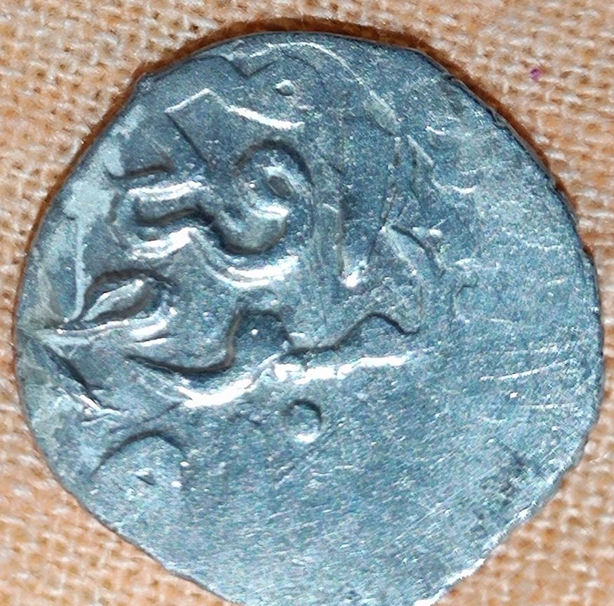

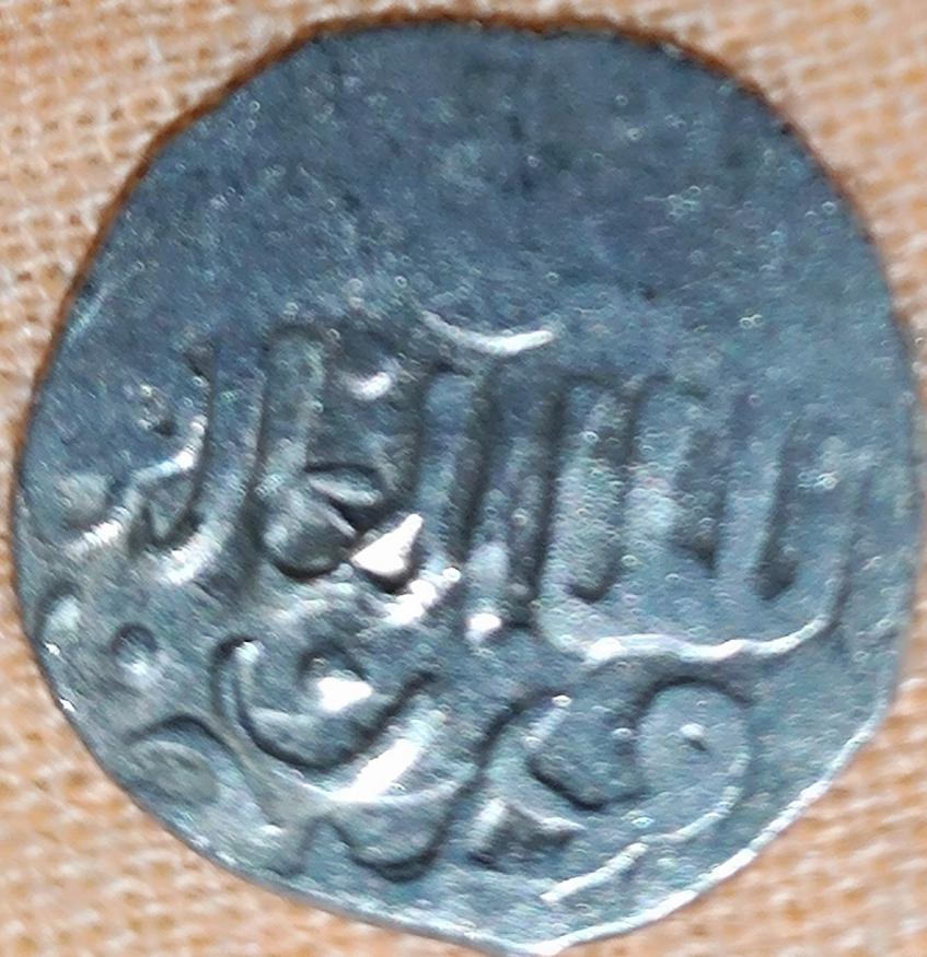

Подскажите Азак не Азак, Абдаллах не Абдаллах )?? Вес 1,29
Спасибо!

Ну и задачка. Как раз непрочеканены те места, где могли написать про Азак и Абдаллаха.

Раскопал. Это не Азак и не Абдаллах. Теперь все вместе впе

Так не пойдёт. Если это не Абдаллах Азак, то кто же?

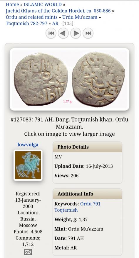

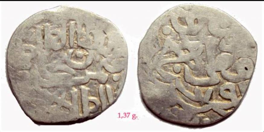

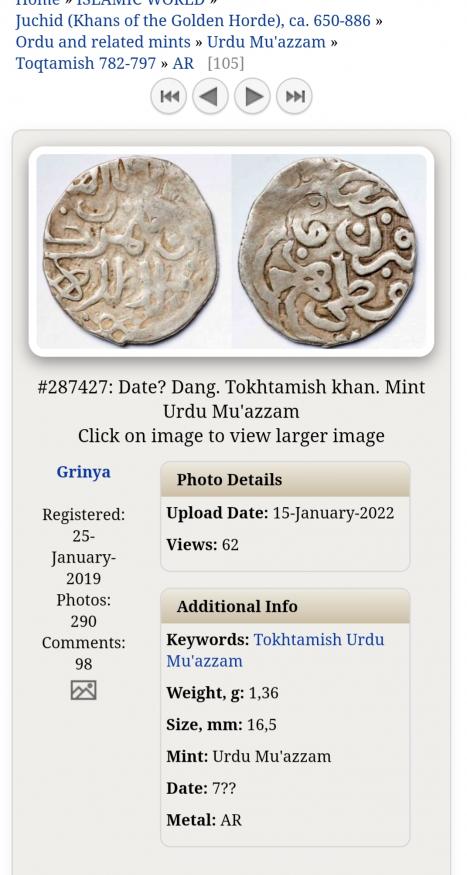

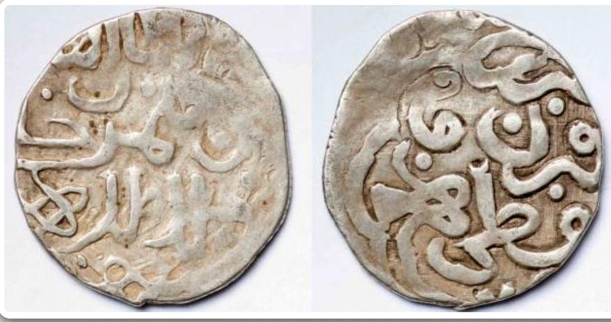

Это дирхем Токтамыша, чекан Орды Муаззам 791 г.х. В базе Зено монеты этого типа учтены под номерами 287427 и 127083. Возможно таких монет там есть и больше, я не смотрел.
Спасибо большое, вот это я понимаю), работка !
Пойду сообщу хозяину материала, всех с Наступающим, всего самого наилучшего и нужного !!! Спасибо большое за помощь !!
Фото из базы очень красивая монета!!!! Прям любуюсь, Анатолий и форумчане спасибо большое!!!
