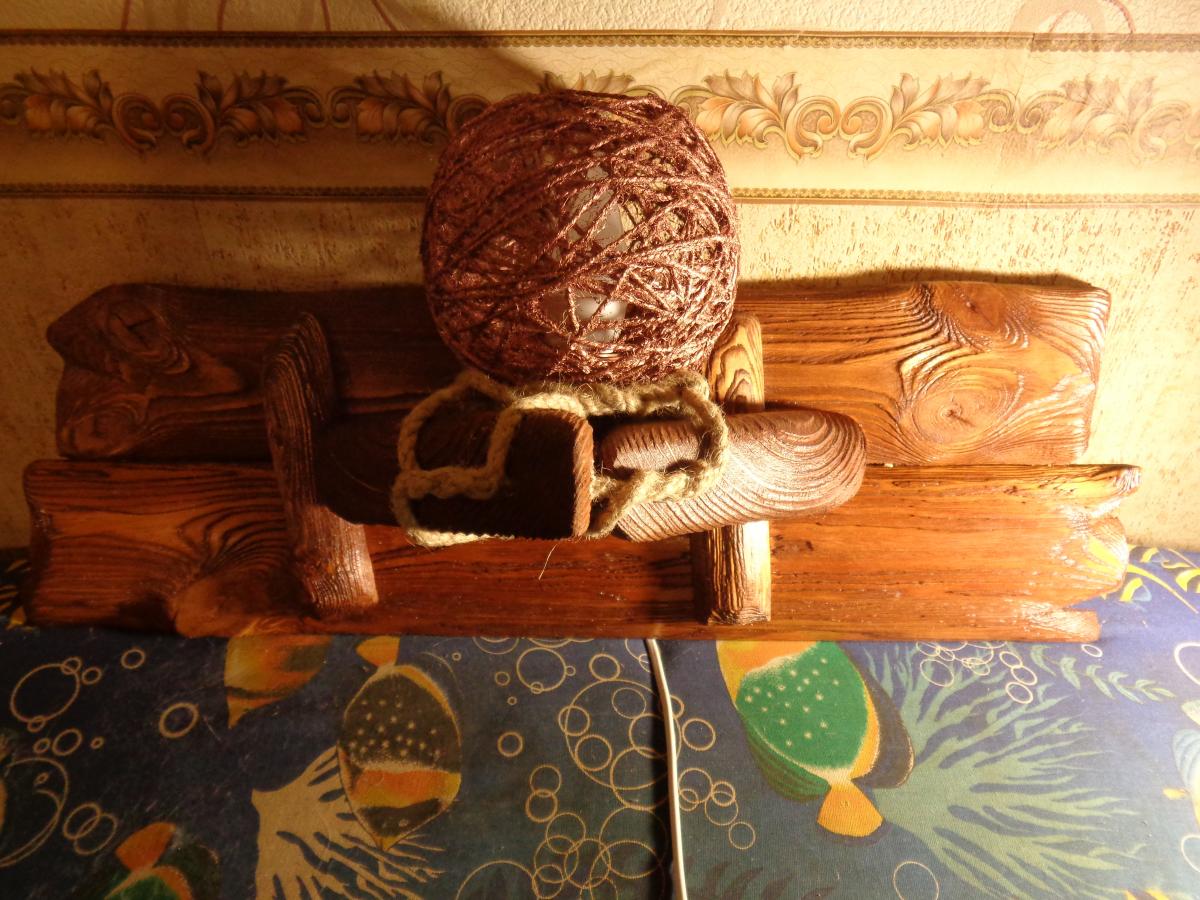

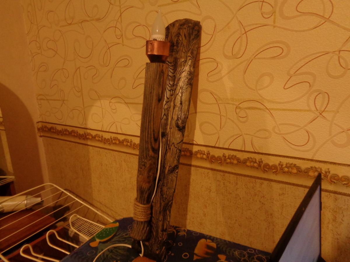

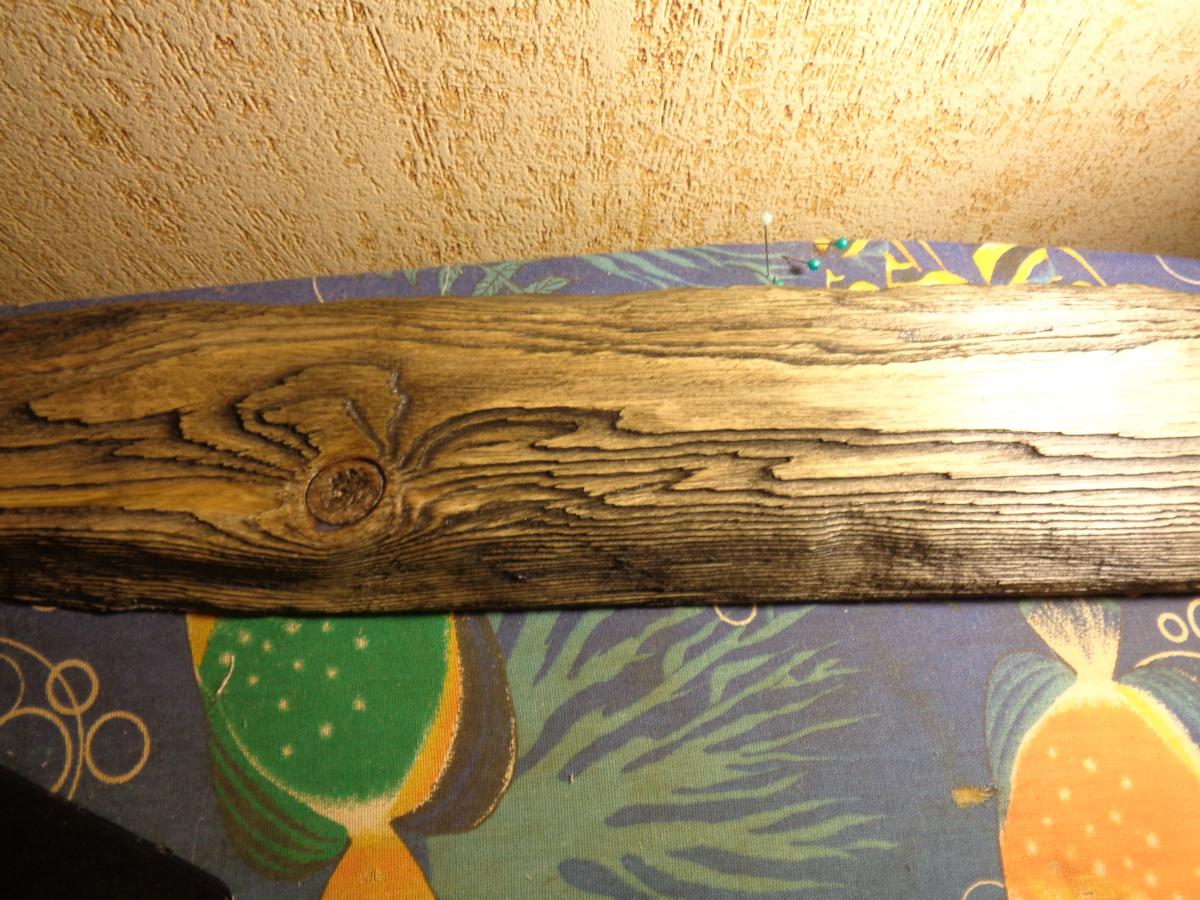

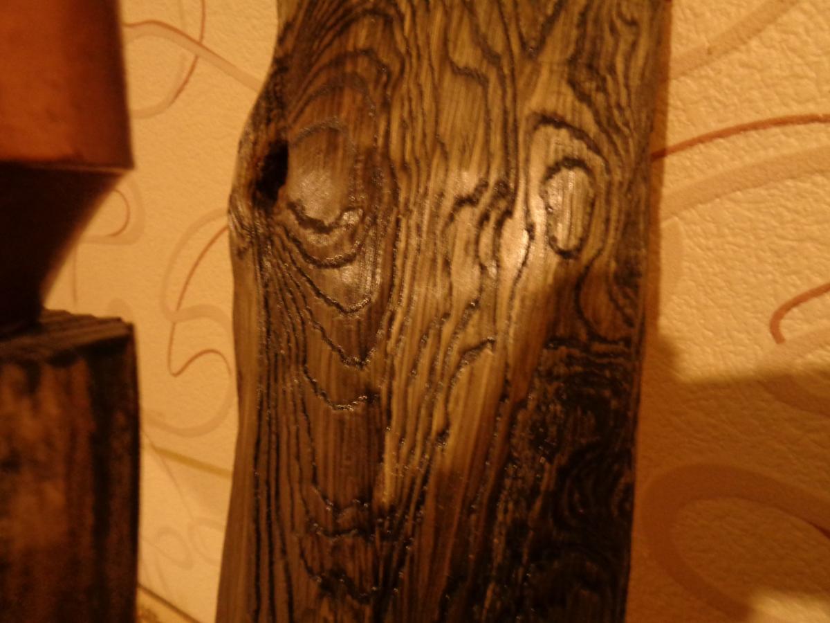

Ребята всем привет!хочу задать вопрос,может кто то сталкивался ,механическим способом получается дерево под старину вот так:может есть какой то химический способ,а то болгаркой вывернул себе все руки :(

Отправлено 13 March 2016 - 14:26
Юрий так в магазине полно всякой бяки по обработке дерева, набери в инете как искусственно  состарить ствол дерева, и все пробуй  :crazy:

Отправлено 13 March 2016 - 16:10
Николаич краской так не застаришь,обратите внимание на волокна,я их выдирал болгаркой,я думал может химия какая есть чтоб мягкие волокна выело,вот и спросил
Юр привет! Попробуй забить в поисковике "браширование древесины своими руками" . Есть много статей как механического, так и химического браширования.А так же нужные инструменты и породы деревьев для таких работ.

Отправлено 14 March 2016 - 17:37
Александр спасибо!я и так уже весь интернет перелопатил,химическим способом все равно волокна деревьев так глубоко не сделаешь,как болгаркой с насадкой,вот образец глубоко выбранных волокон:(болгаркой)

Отправлено 15 March 2016 - 14:09
Александр спасибо!я и так уже весь интернет перелопатил,химическим способом все равно волокна деревьев так глубоко не сделаешь,как болгаркой с насадкой,вот образец глубоко выбранных волокон :(болгаркой)
Мы делали состаренные фасады для мебели, конкретно кухни, 2 или 3 было. Брали каштан, старили "ёжиком металлическим", где руками, где механикой. Получались от дуба не отличить, но несоизмеримо меньше весят. Состарить дерево можно только механикой, никакого другого способа не существует. Даже "шашель" имитировали.
PS Каштан-потому что легкий и мягкий, очень похож структурой на дуб. Если бы старили дуб- это был бы полный 3.14здец. Дуб- очень твёрдое дерево.
PSS Мебель делают естественно только из высушенного массива.

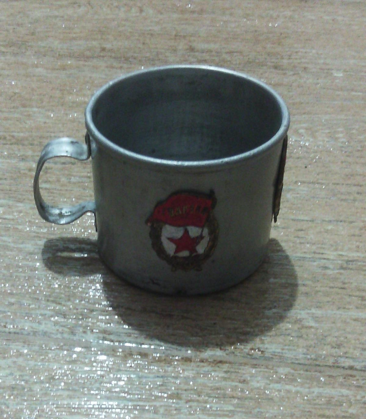

Отправлено 25 March 2016 - 16:41

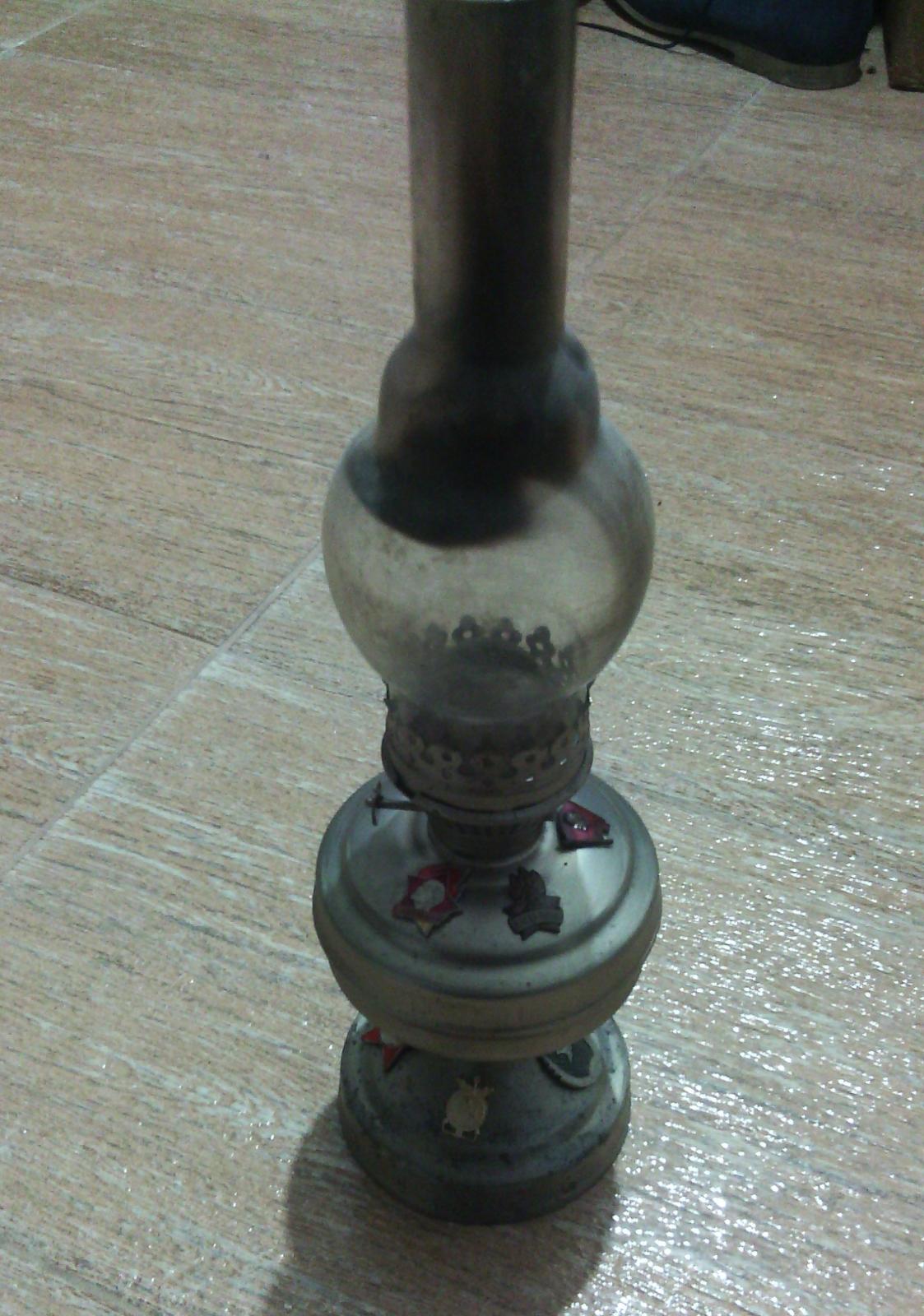

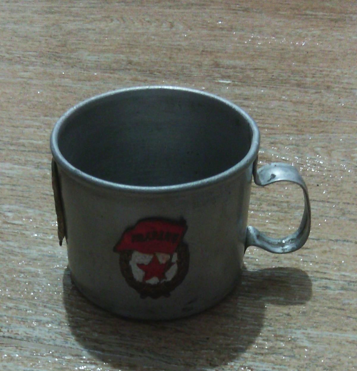

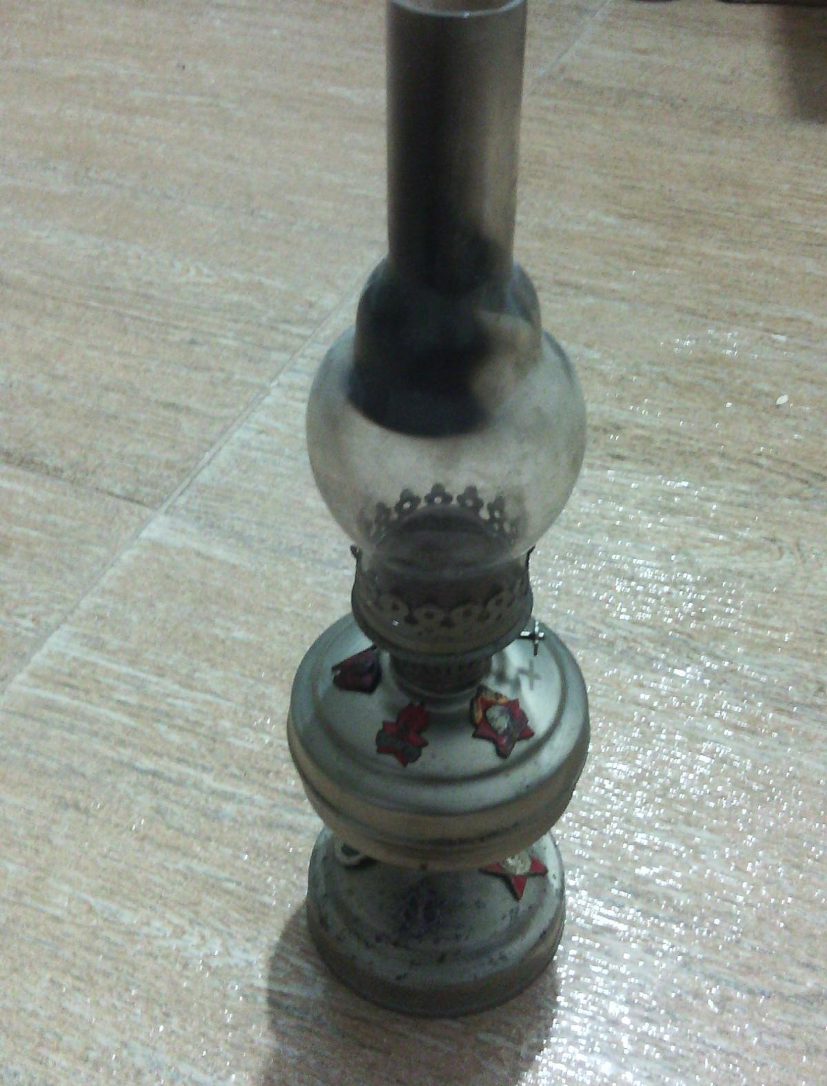

 придумал как использовать значки, оцените... :)

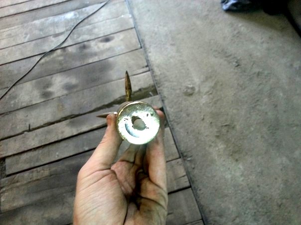

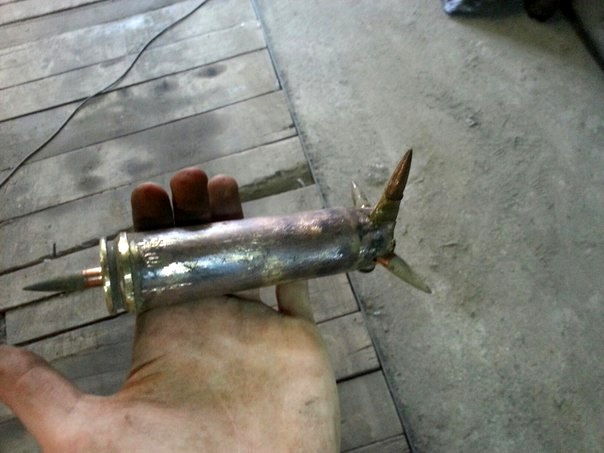

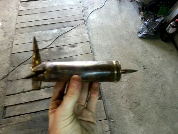

Отправлено 29 March 2016 - 18:49

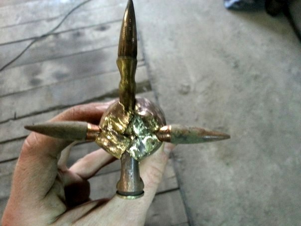

Я вот тоже поделюсь,вчера начал делать самолет из гильз..видел когда в инете..сегодня продолжаю,вот заготовка..думаю из чего шасси делать и крылья..крылья наверное тоже из гильз

Отправлено 29 March 2016 - 20:58
Я вот тоже поделюсь,вчера начал делать самолет из гильз..видел когда в инете..сегодня продолжаю,вот заготовка..думаю из чего шасси делать и крылья..крылья наверное тоже из гильз.
Я бы это творение назвал "Ужас шафера"
:rofl: в смысле??

Отправлено 30 March 2016 - 00:18
:rofl: в смысле??
В данном виде на ежа похож :)
Очень хочется увидеть когда будет готов!
Да и жалко что не осталось фота танка!
