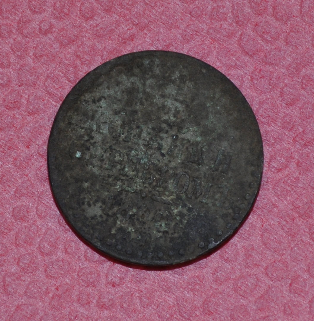

Здравствуйте ,не подскажите как и чем почистить монету ,спасибо.
Илья! Покажи потом, что получится, пожалуйста.
Привет Дим вот что получилось по сути не чего :(
Dumams совершенно прав, что поле монеты убито. Если интересно, немного поработайте бормашинкой с войлочной насадкой и небольшим абразивом(например, паста ГОИ). Краснота счистится (может быть, даже полностью). После этого вы уже будете ориентироваться, какую красноту реально убрать с медно-никелевых монет данным способом, а какую нет. (исходя из собственного опыта, после такой чистки можно получить монету качеством VF-, F)
Войлочной побывал эффекта 0
Чистый войлок ее не берет, а вот если войлок с абразивом - в 80% счищается полностью.
Хорошо попробую спасибо.

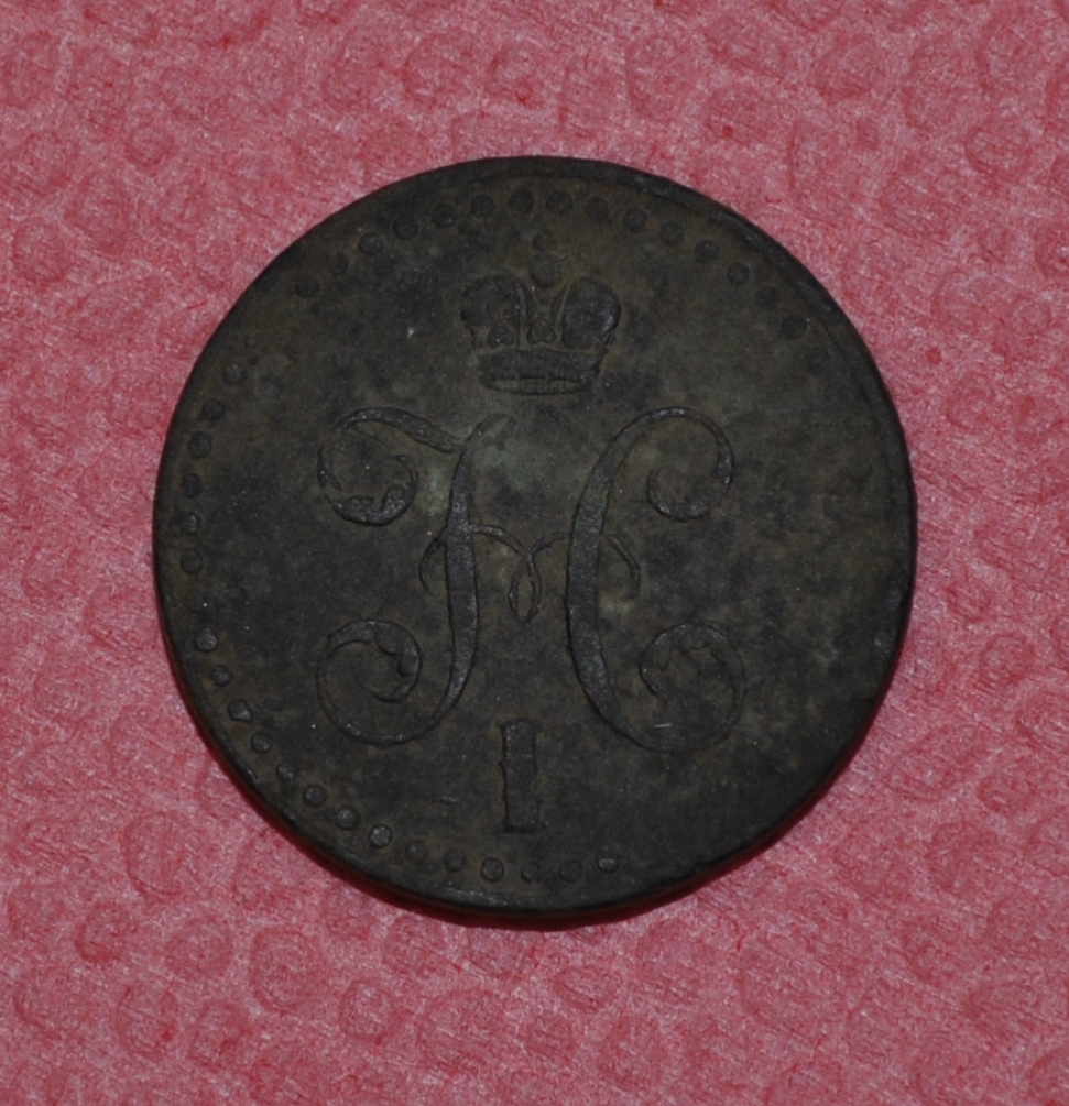

Отправлено 18 April 2015 - 10:03
 Я подобные  чистил в лимонке  результат  в принципе  боле-менее удачный получается( правда  процесс порой длится  днями. полежит в лимонке -почищу  щеточкой зубной с обрезанной щетиной на половину и снова в лимонку ). плюсом еще  применяю  мягкое чистящее средство фирмы Амвей (такая белая паста, на мой взгляд  она  лучше  всех  подошла). и так до тех  пор  пока  монетка не станет  светленькой не все  правда  получаются так что бы с радостью в  коллекцию положить, но некоторые  лежат.
фото очищенных  сделаю  и выложу  чуть позднее , а вот  до чистки  фото  не  сделал, но  были такие же красные.

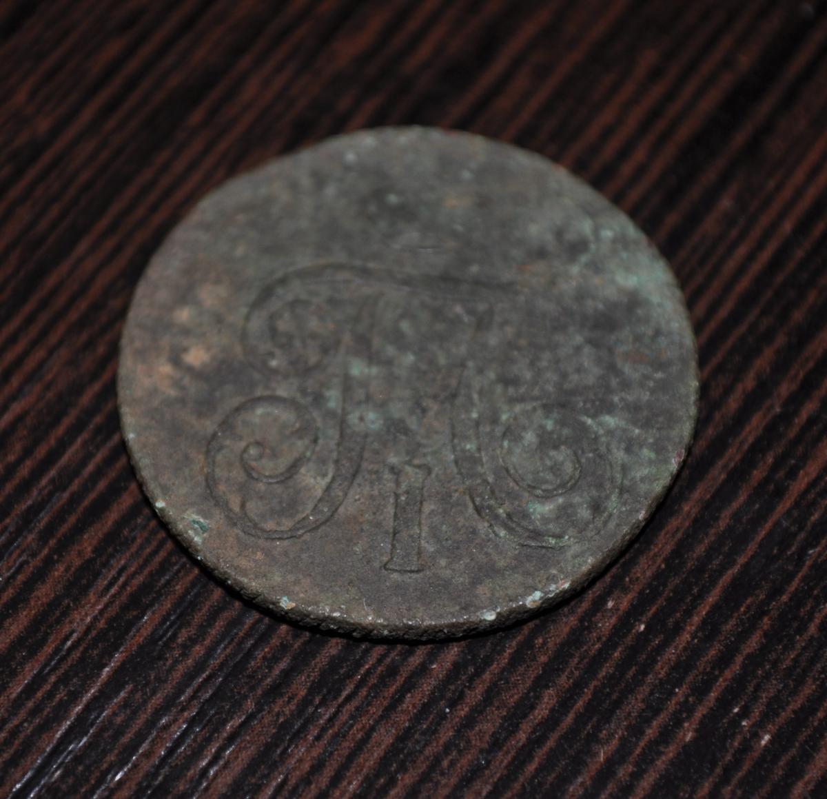

Отправлено 18 April 2015 - 10:13
Вот фото

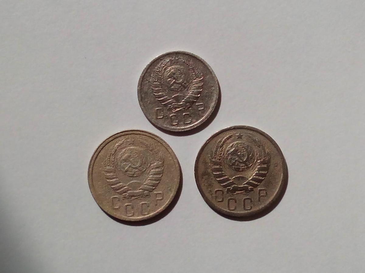

Добрый всем вечер. Хочу тоже поделиться чисткой меди.
А вот что получилось  ;)

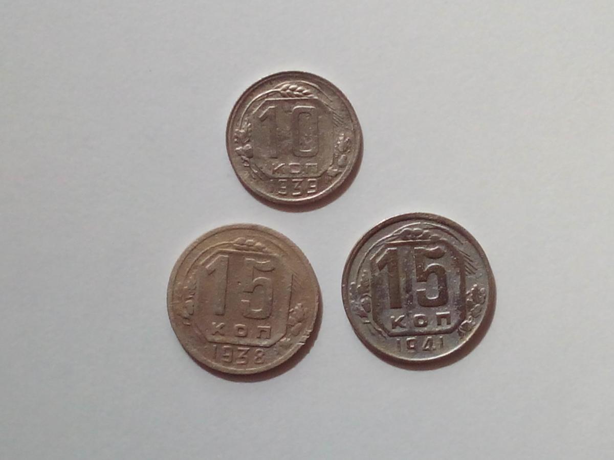

Продолжаем экспериментировать

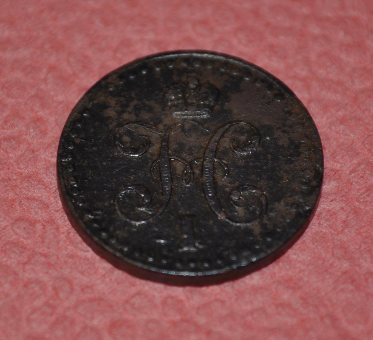

В общем первые пробы на этой интересной почве. Сильно прошу не пинать, ибо первая монета.

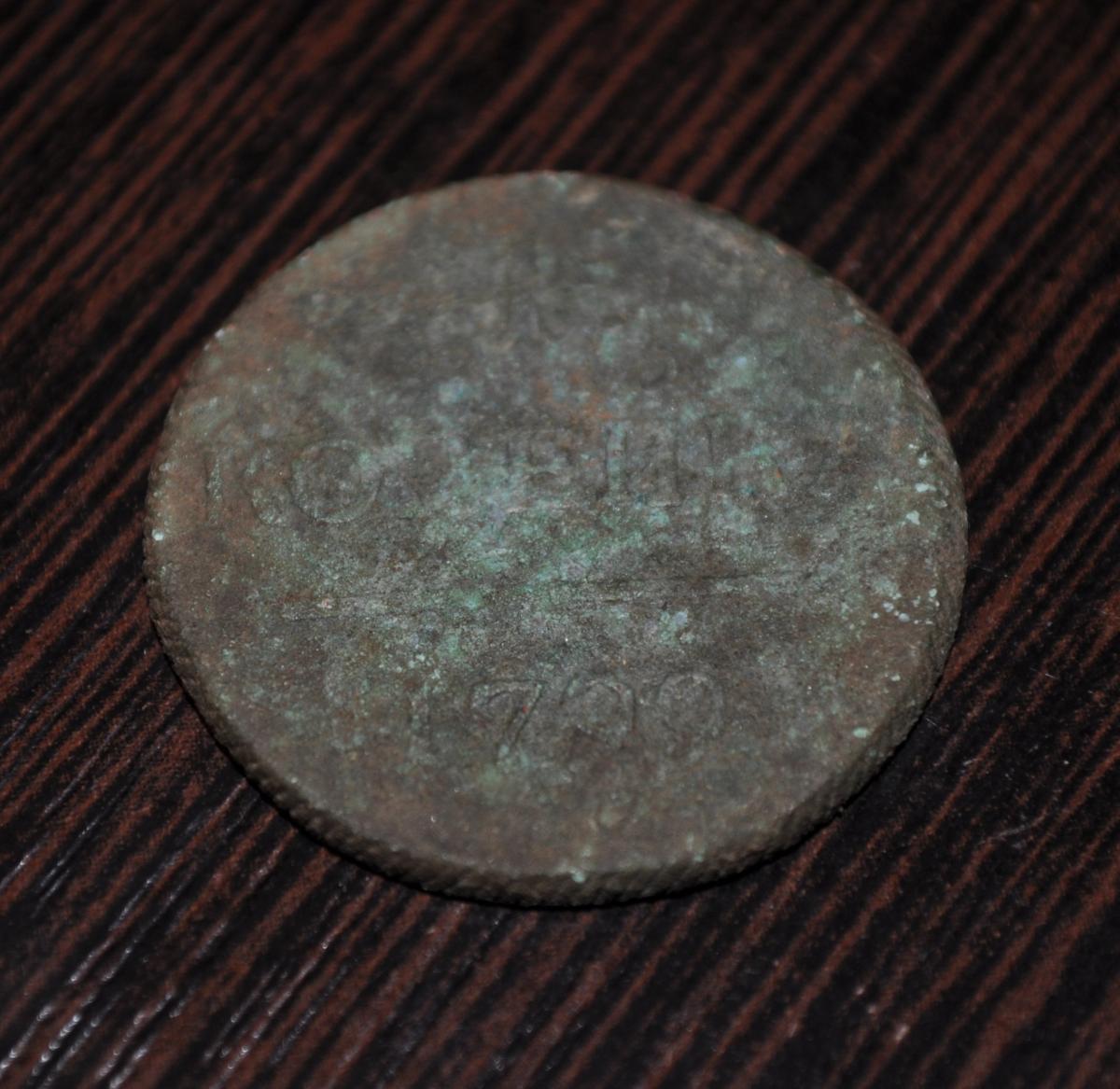

Чистил только шаберами, на сухую, периодически смывая водой всякую хрень, которая отслаивалась.
А надо было замочить!
Ну, а в общем неплохо!

Нормально получилось, просто и монета по краю сильно корродирована, теперь стекловолоконной кисточкой протереть всю поверхность если есть царапины запатинировать, можно серной мазью, потом в бта и воском(космолоидом) вскрыть
Спасибо за совет. Царапок получилось много, но особо не расстраиваюсь. Ещё гладилкой не проходил.
Сильно корродирована - это ещё мягко сказано. Аверса вообще нет, съеден напрочь.
А вот кисточки то я и не заказал. Ну ничего, закожу. И ещё некоторые штуковины :)

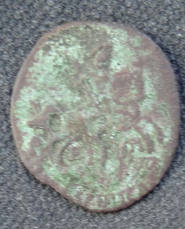

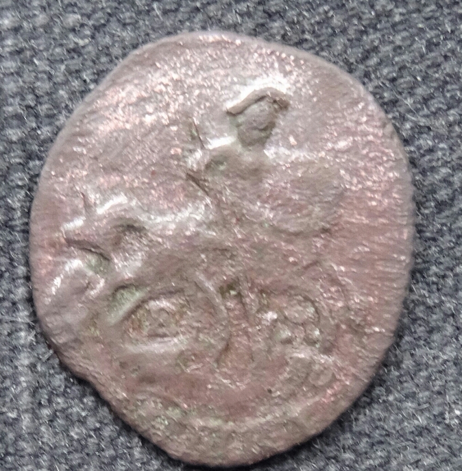

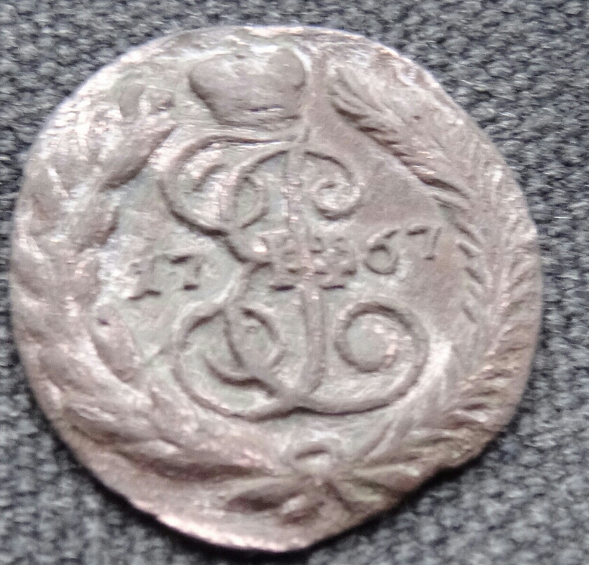

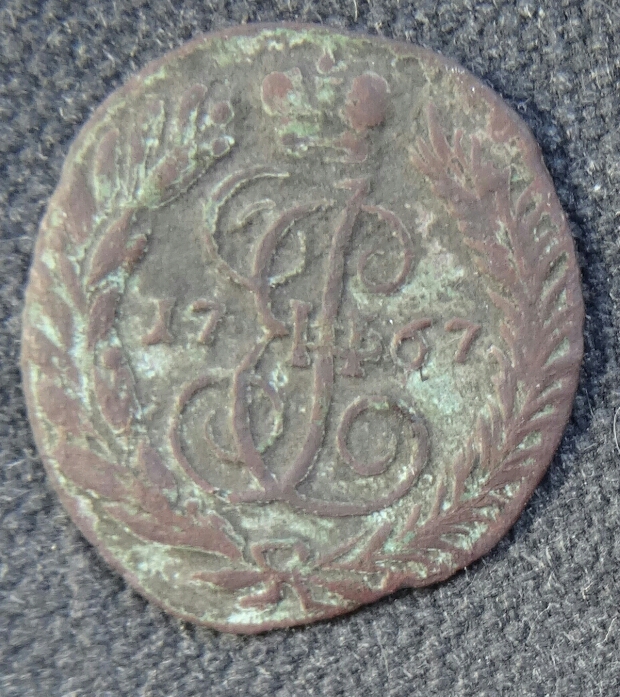

Вот, очередная "жертва" моего процесса обучения. Полушка 1767 ЕМ.Монетку прислал уважаемый Визирь, вместе с другими подъопытными.

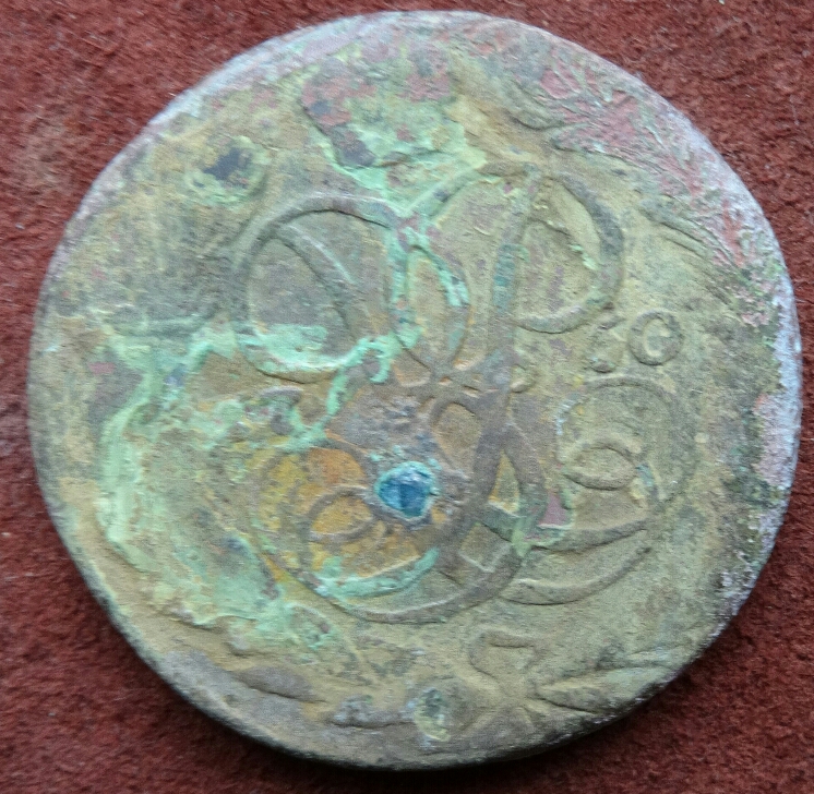

Осталось чуть погладить и законсервировать.
  • 1
"Дура лекс, сед лекс", - задумчиво произнес Великий Князь Киевский Мстислав (прошу прощения за тавтологию) Великий и, немного помолчав, пояснил: "Закон есть закон, какую бы дурь в нем ни написали".
#139 Ctrannik
Ctrannik
    Реставратор
  • PipPipPipPip
  • 144 сообщений
    Андрей
  • ГородКерчь
Отправлено 19 September 2015 - 18:16
На стороне с конем еще надо шаберами ровнять, должно получится примерно так..
  • 3
#140 VladNik
VladNik
    Добрый волшебник, с топором
  • 6205 сообщений
    Владимир
  • ГородМосква
Отправлено 19 September 2015 - 18:26
Там поле всё бугристое, но попробую.
