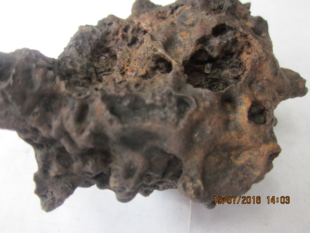

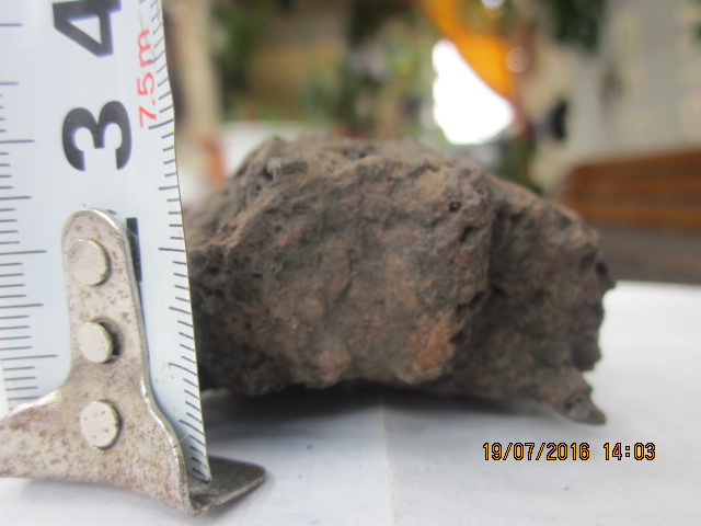

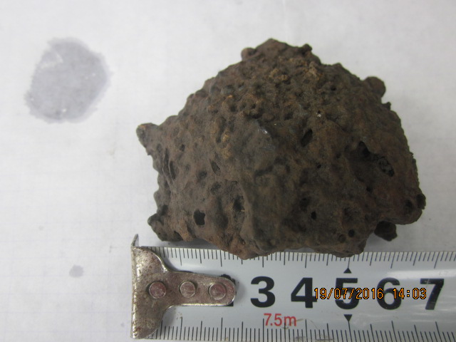

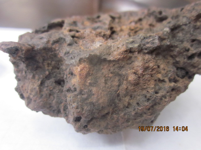

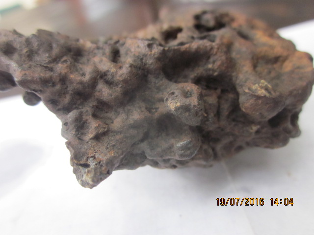

Всем откликнувшим огромное спасибо - данный предмет нашел в лесу на глубине 50 см его вес 200 граммПрикрепленный файл  IMG_00171.JPG   86.7К   46 Количество загрузок:Прикрепленный файл  IMG_00181.JPG   93.96К   49 Количество загрузок:Прикрепленный файл  IMG_00191.JPG   88.33К   60 Количество загрузок:Прикрепленный файл  IMG_00202.JPG   99.54К   47 Количество загрузок:Прикрепленный файл  IMG_00211.JPG   96.3К   47 Количество загрузок:Прикрепленный файл  IMG_00221.JPG   82.08К   50 Количество загрузок:

Больше похоже на кусок руды, лично мое мнение :)

похоже на кусок железной руды... но впрочем я не знаток в этой сфере)
по идееон должен быть обтекаемым ,так как летит с больш скоростью и обгорает

да - он почти не магнитится

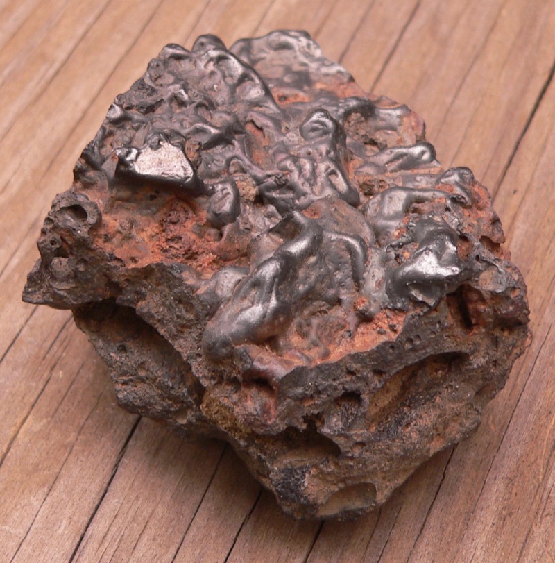

 новые фото все прояснили: таки это железная крица, у метеорита должна быть более балистическая форма с оправленной поверхностью
как пример

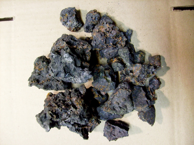

:SHOK: с печки уголек

вес указывался в 200 грамм, - врядли уголек или огарок

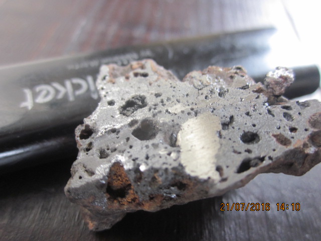

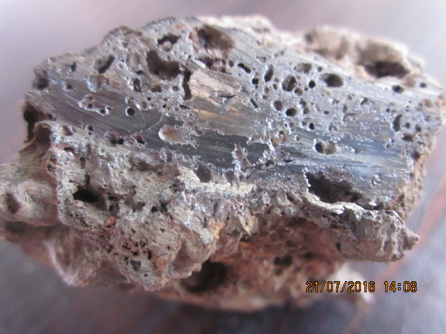

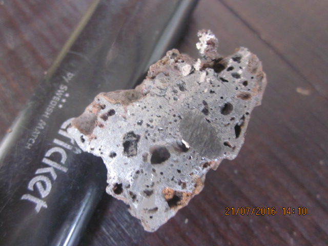

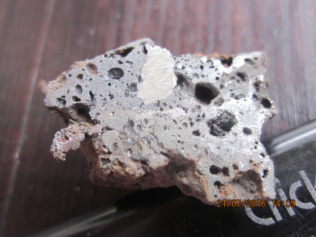

маленький кусок шлифоваПрикрепленный файл  IMG_00071.JPG   126.01К   42 Количество загрузок:Прикрепленный файл  IMG_00081.JPG   114.96К   86 Количество загрузок:Прикрепленный файл  IMG_00091.JPG   96.93К   42 Количество загрузок:Прикрепленный файл  IMG_00101.JPG   100.61К   49 Количество загрузок:л большой нет

пористая структура - плюс один к нашему предположению о крице
