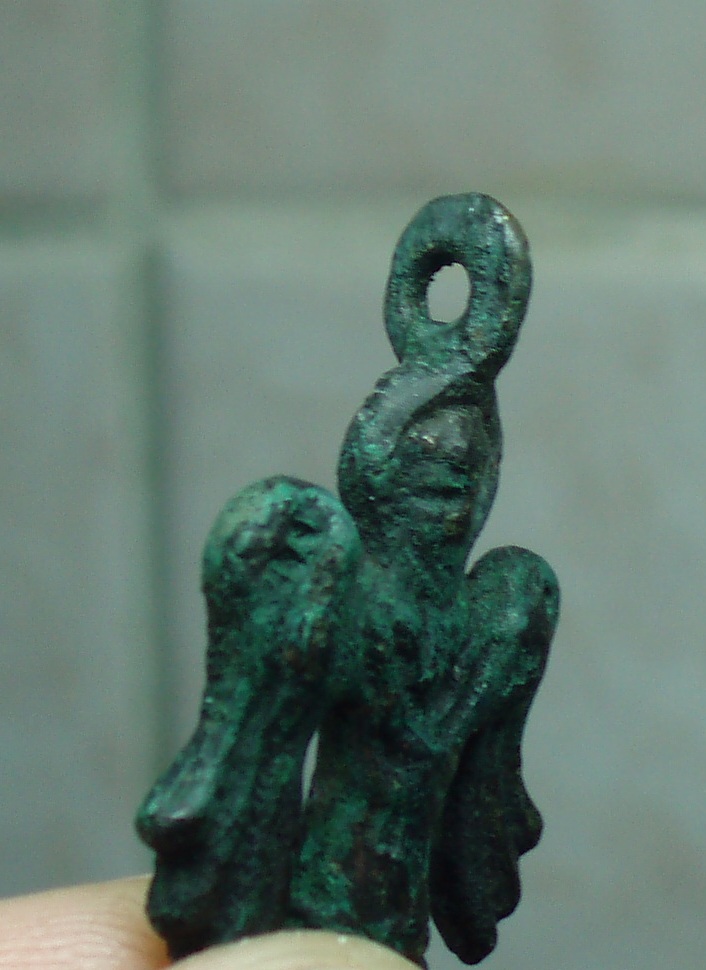

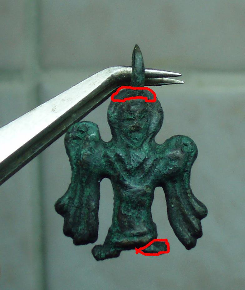

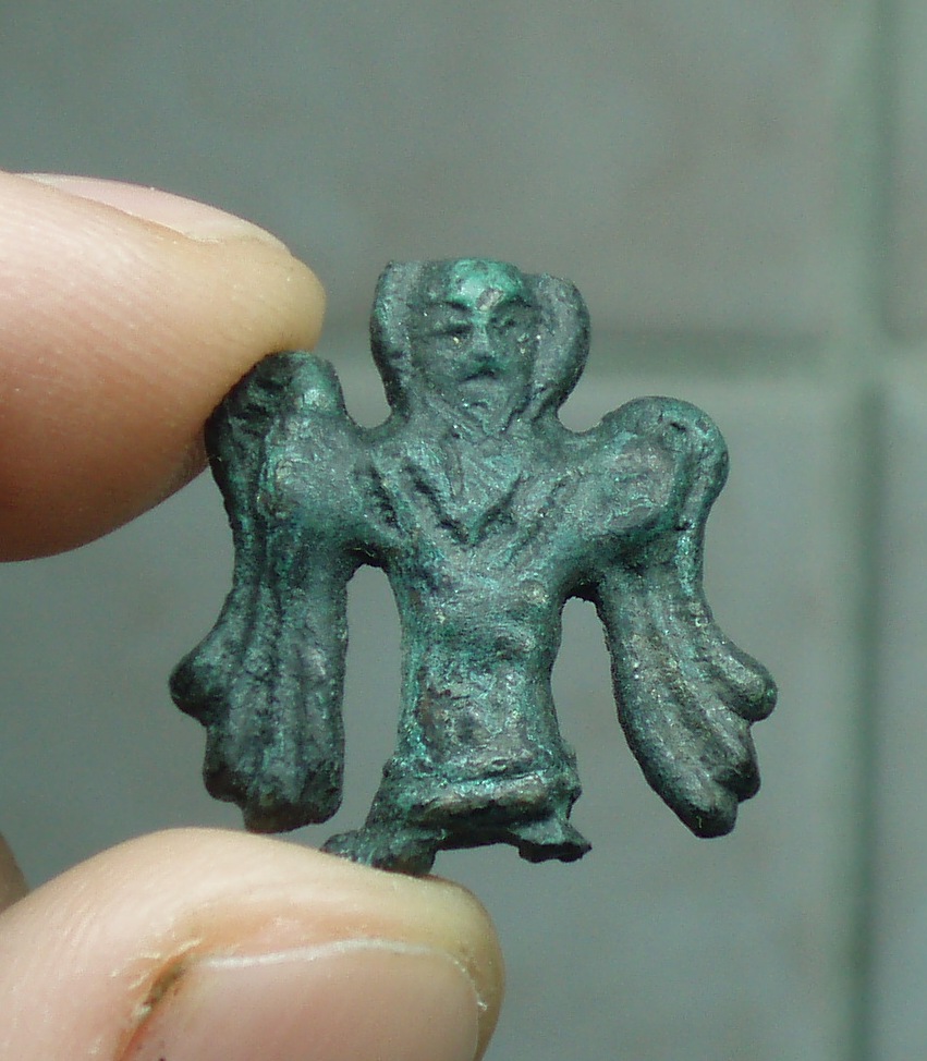

В данной теме предлагаю обсуждать вопросы реставрации, чаще это приходится делать с металлопластикой, спрашиваем совета, показываем свои работы
Начну с небольшой своей
Реставрация архангела заключалась в чистке оригинала и потом доделка недостающих фрагментов
Прикрепленный файл  P1010467.JPG   199.98К   12 Количество загрузок:Прикрепленный файл  P1010757.JPG   164.6К   0 Количество загрузок:
Прикрепленный файл  P1010757отмет.JPG   72.24К   1 Количество загрузок:Прикрепленный файл  P1010763.JPG   150.8К   0 Количество загрузок:
  • 2

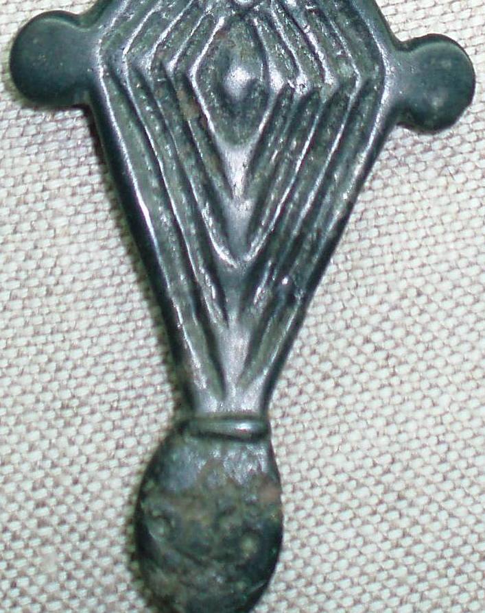

Отправлено 23 November 2013 - 11:14

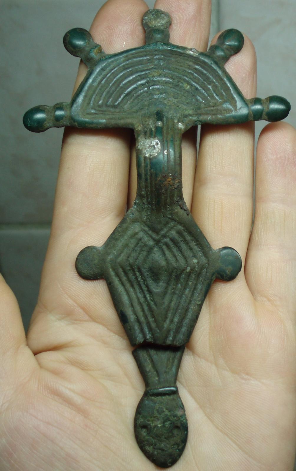

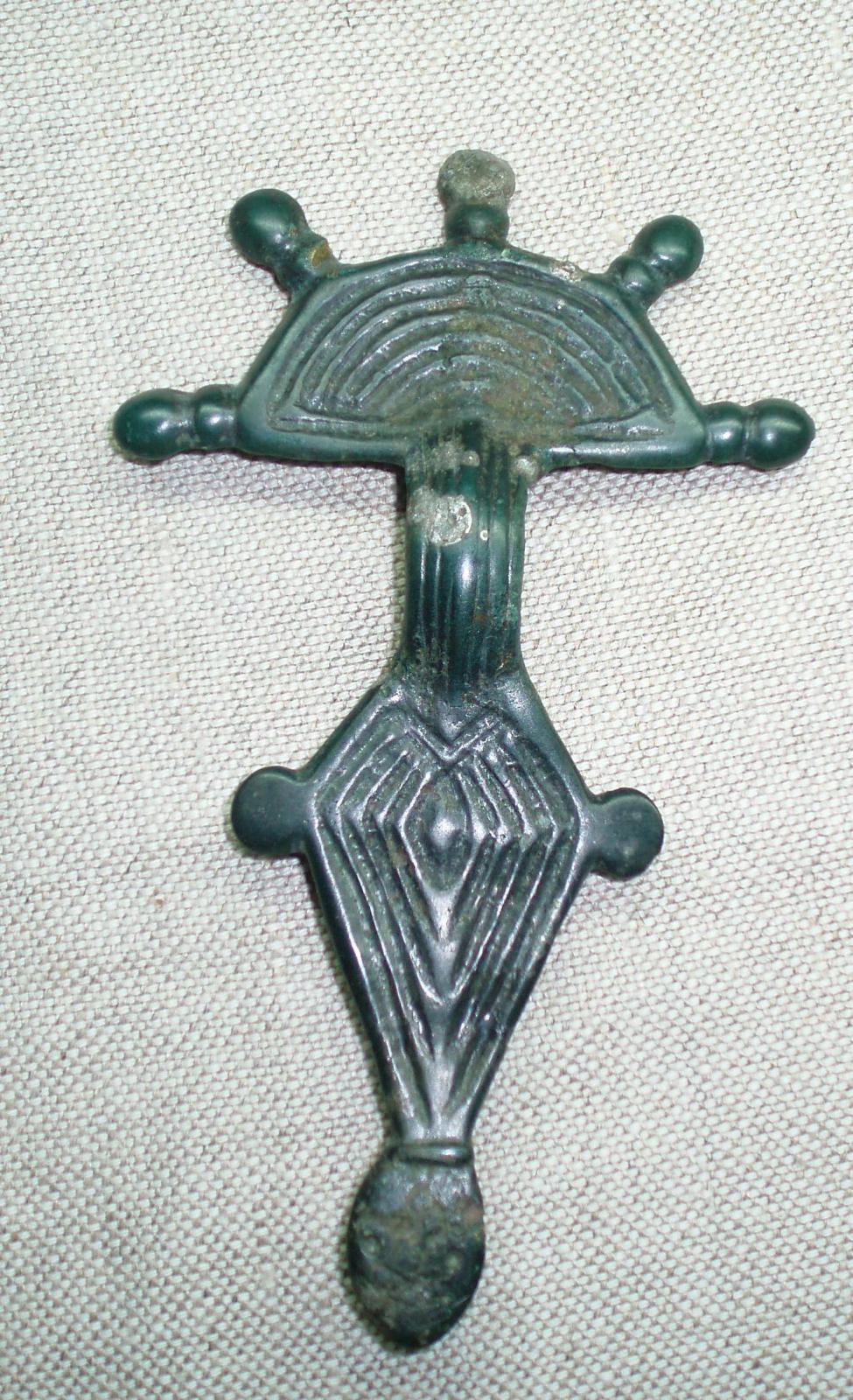

Добавлю склейку фибулы.
Найдена была уже сломанной. Сначала почистил обе части, потом пропитал в растворе БТА и потом склеил
Прикрепленный файл  P1018989.JPG   149.83К   305 Количество загрузок:
Прикрепленный файл  P1019614.JPG   312.13К   304 Количество загрузок:Прикрепленный файл  P1019614.JPG 1.JPG   122.68К   306 Количество загрузок:

Отправлено 29 November 2013 - 01:01
Класс и шва даже не видно!!!

Отправлено 29 November 2013 - 18:01
Вот еще интересный предмет, вернее два, найдены в разном месте, а патина точно одинаковая
Пересадка оглавия
  • 2

Отправлено 15 May 2016 - 18:24
Пересадка оглавия
Конечно одно удовольствие наблюдать за результатами Вашей работы, жаль что нет фото до пересадки оглавия. Было бы интересно.

Отправлено 15 May 2016 - 18:33
Часто работаешь в запале и цель одна, как сделать работу, о будущем представлении и не думаешь. А с эти предметом ничего интересного в состоянии "до" не было, выломан фрагмент примерно такой же как и выпилен  на доноре, просто подрезал немного посадочное место и вклеил, удивительно, но на разных предметах практически одинаковая патина, фрагмент подошел идеально

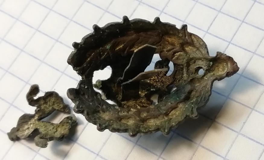

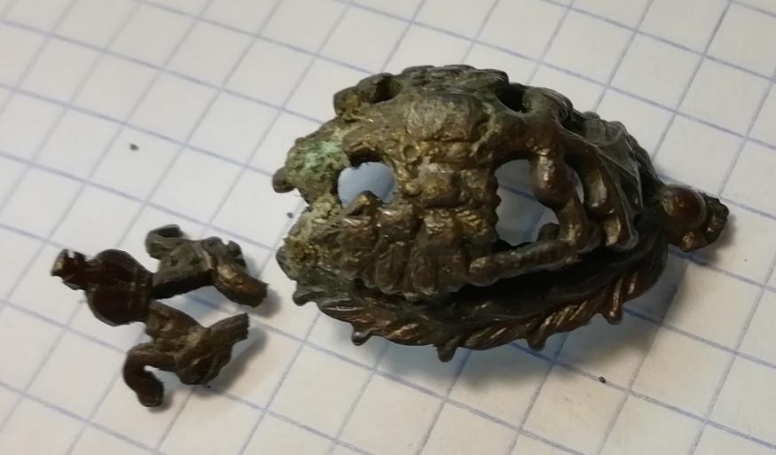

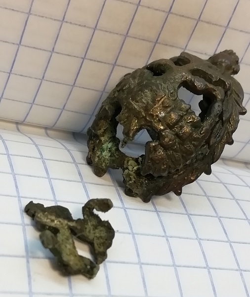

Если не поздно, тема давняя.
Работа понравилась :good:
Часто подняв металлопластику ,
как всегда "уставшую", бросаю в коробочку.
Недавно поднял кокарду чиновника, в процессе чистки
угробил.
Откололся кусочек .
Бросил в коробочку.
Сейчас увидел Вашу работу, решил восстановить.
Нужен совет.
Паять или клеить?.
Навыки есть, но и сомнения тоже есть.
Посмотрел под микроскопом-рыхлый металл.
Горелка добьет, паяльник?
Много хлопот по зачистке.
Клей?
Вот и кручу в руках.
Интересно Ваше мнение.
С ув
Прикрепленный файл  IMG_20191128_221153.jpg   43.28К   0 Количество загрузок:Прикрепленный файл  IMG_20191128_221227.jpg   52.97К   0 Количество загрузок:Прикрепленный файл  IMG_20191128_221300.jpg   92.67К   0 Количество загрузок:

Отправлено 28 November 2019 - 22:42
Склейка это самая гуманная и красивая реставрация, патина остается родная, если что-то не получилось можно переделать

Отправлено 29 November 2019 - 07:03
Попробую склеить, радует, что осколок будет иметь опору.
