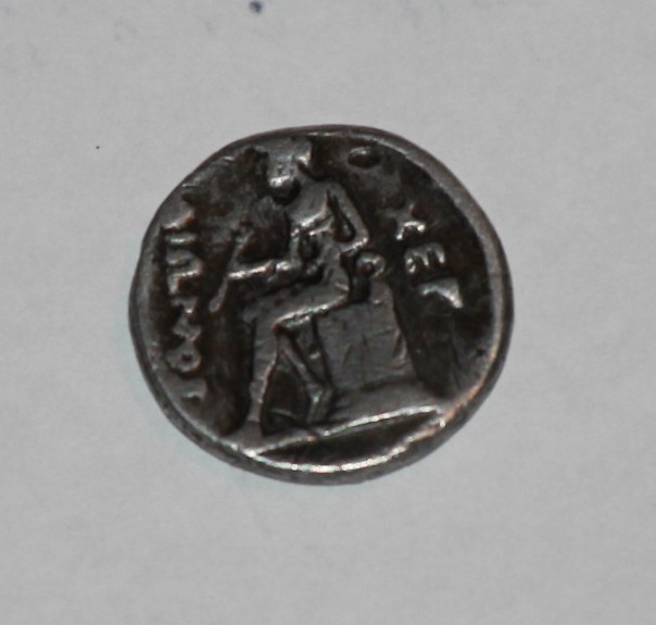

что за монета подскажите

монетка античного херсонеса...серебро.....фото обратки предоставьте....тогда скажу примерную цену....Тридрахма (тетродрахма) IV—III вв. до н. э....кстати возможно подделка, но не факт

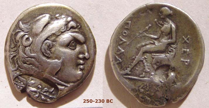

А зачем фото обратки? На аверсе будет голова Геракла вправо, внизу палица, надчеканка "молния". Вот только это фальшивая монета. Но кто и когда опростоволосился по части знания "древнехерсонесской" грамматики - по фото установить конечно нельзя. Они предполагали, что это будет тридрахма, вес 9,41 г. На реверсе изображена дева, сидящая на храмовом стуле, лицом влево.За ее спиной, справа - надпись ХЕР (Херсонес), слева - имя бога, Дионис. Допущена досадная ошибка в имени бога, что и выдало фальшивомонетчиков с головой. Букву "эпсилон" в конце имени они случайно заменили на "I". Производители настоящих монет таких ошибок не допускали, чтобы не обидеть бога.

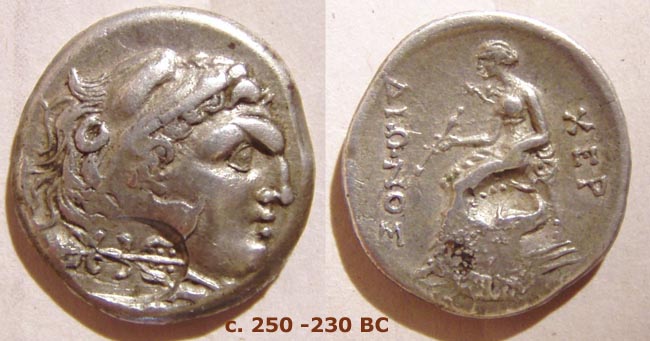

Чтобы не быть голословным, вот фото пары настоящих тридрахм, с именами Аполлона и Диониса на реверсах. Сравните.

ну как вариант это просто драхма..всё то же но вес другой и надчекан не обязателен....кстати на этой монете его и нет

и как вариант - плохой сохран
Согласен, на счет надчекана не стоило говорить, пока не увидим аверс. Кстати, почему нам его не показывают? Или он сработан еще топорнее, чем реверс?
Соглашусь, что это не фальшивая монета, только если встречу в обороте настоящий рубль с ошибкой в словах "БАНК РОССИИ". Монету делали люди, для которых греческий язык - не родной. Они его просто не знают.
Да и дева какая-то топорная, даже со скидкой на плохой сохран...

скинули на почту...вес - нет ответа....монетка стрёмная конечно....но как по мне тянет на оригинал.....хотя надо более четкие фото....и вес....+фото гурта....т.к. смахивает на литьё (изза 2х выемок в монете) а не на чеканку....как по мне то 50 на 50 оригинал или подделка....серебро того периода делали не качественное...этим фото уже полгода точно

Внимательно изучил фото. Не осталось никаких сомнений, что запечаленная на них монета - фальшивая.
Если кто сомневается - предлагаю посмотреть фото № 20 таблицы XXXV и прочитать главу X "Монеты Херсонеса Таврического и Керкинитиды" из книги А.Н. Зографа "Античные монеты" (МИА, в. 16.М., Изд-во АН СССР, 1951). Краткие выводы:
1. Серебрянные монеты в Херсонесе никогда не лили. Только чеканили.
2. Фальшивая монета не может быть неопознанной драхмой, т.к. сидящая дева-богиня чеканилась только на серебрянных тридрахмах хиосского типа в IV - III в. до н.э.
3. На всех имеющихся фото известных монет изображение девы-богини прекрасно, а на фальшивой монете - это крокодил какой-то инопланетный.
4. Волосы девы-богини собраны в узел на затылке, а на фальшивой монете - какая-то шляпа.
5. На монетах буквы четко прорисованы, сравните "лямбду", "N", "X", "E", "R" с буквами на фальшивой монете - там каракули какие-то. Там вообще не R, а русская Г обозначена.
6. И наконец, непростительная для греков (но простительная для китайских друзей нумизматов)ошибка в имени бога Диониса.
Мне неловко перед владельцем монеты, т.к. мои заключения сбивают цену его монеты раз в сто или двести, но правду говорить легко и приятно. Готов к продолжению дискуссии, но если прояснится, что эту монету наши туристы купили в Китае за бакс у простодушных китайцев, распродающих у гостиницы по дешевке серебро из бабушкиной коллекции, то считаю дальнейшую трату времени бессмысленной. :)
