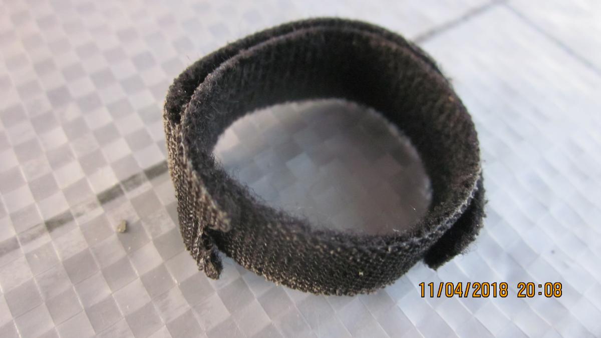

На каких таких липучках? Что это чего я не знаю?
с катухой идет комплект - два винта и две липучки торнодовские \как на кроссовках/

Что за фигня така? Это не то.. Надо так сделать что бы катуха не гнулась..По другому провода лететь будут. У меня не гнется тем более НЛ.. задом на перед поставить и у нее упор в одну сторону получаеис, как раз на себя куда катуха чаще всего гнется.. Провода живут пока не спреют.. Ну и вазилинчиком их  раза два за сезон смазывать , эластичность и не каменеют. В общем как то так.. А ежли катуха болтается то пайки хватит очень не на долго..
