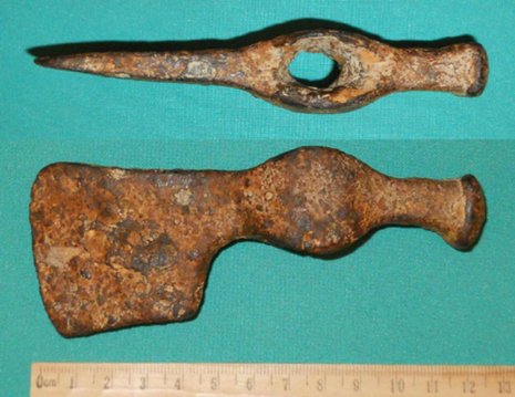

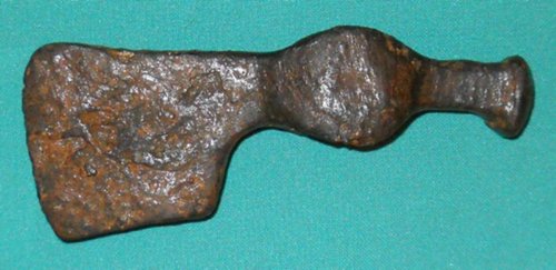

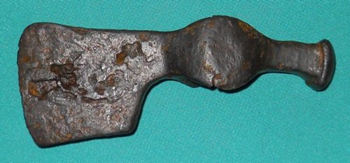

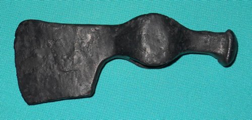

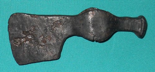

Как-то чистил топорик, было время. Топор кочевники 8-10ст.
Сначала пол года в дистиллированной воде с удалением кислорода. В промежутке вымачивания раз в 3-5 дней кипятил.Дальше около недельки мех чистка с кипячением. После вывода достаточного к-ва солей применил Космолоид н80 с микрокристаллическим воском, вот что вышло -
