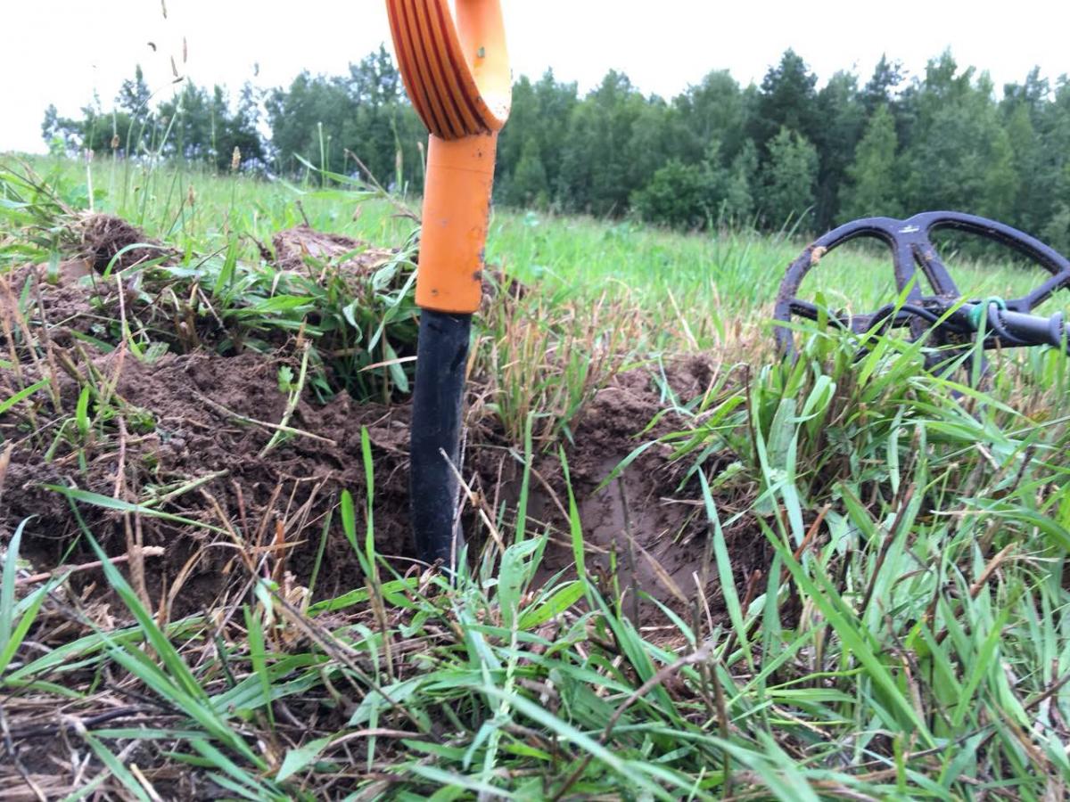

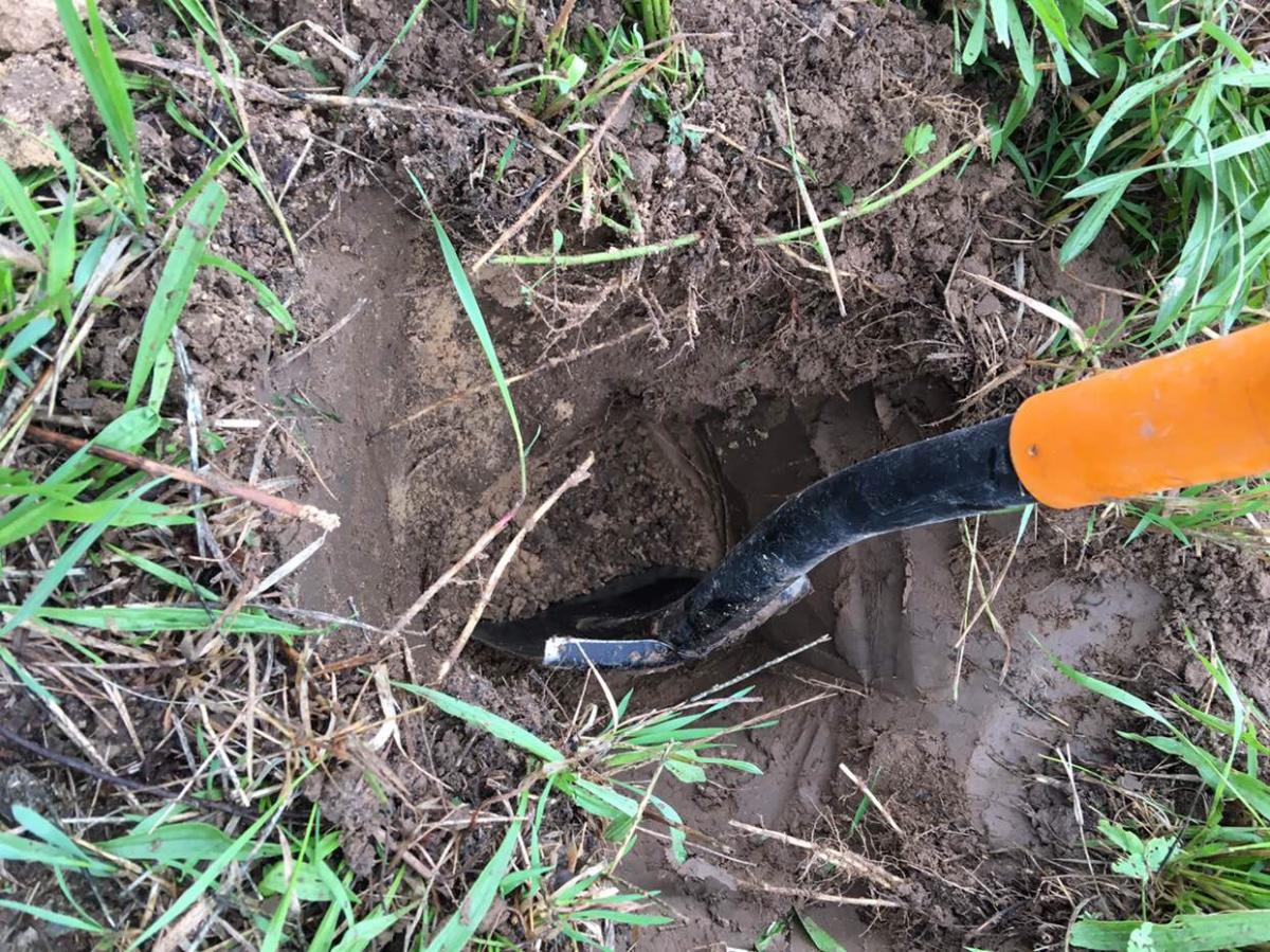

Вчера на поле прибор уловил сигнал почти метровой глубины. Сигнал был медный, но нечёткий. Все подряд сигналы не копаю, только более-менее медные. Когда окапал яму на штык, сигнал пропал вообще. Если бы не пин, не нашёл. Но поразил первый сигнал аппарата, глубина и находка.
Фото прилагаю.

...прибор уловил сигнал почти метровой глубины...
ответ тут:
...Когда окапал яму на штык, сигнал пропал вообще...
другими словами - находка ваша была не на глубине метра, а намного выше. а вот когда она съехала на дно ямки, прибор и перестал её видеть

ответ тут:
Я не нашёл ее на дне, а выкопал. Лежала в твёрдом грунте она. Если бы она съехала туда я и сам бы это понял и не создавал эту тему. И это не первый раз. Бывают и негативные моменты с этим прибором.

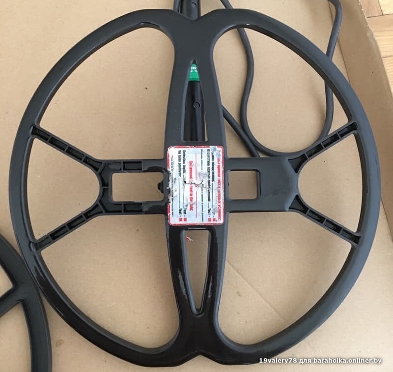

Через полтора года столкнулся с такой проблемой,катушка сначала влагу стала пропускать,а потом обрыв и всё,меняли два раза но оба раза бракованые пришли,1 раз признали брак,а втрой раз(брак обрыв провода,контакт то был то нет) не признали и не поменяли по гарантии,перешел на Марс-Тайгер.Ненадёжность,главный минус Неловских катушек,но говорят сейчас уже надёжней,не знаю,так-как третий сезон с Тайгером хожу,по глубине Торнадо может на 1см уступает,а может и нет,главное не глючит и влаги не боиться,даже без защиты.
Вы думаете влагу пропускает. Трещин вроде нет. Нигде не билась. Всегда в защите.

У меня тоже в защите была,но если в сырой траве и сырости начинает беспорядочно пищать,это однозначно влага попадает,трещин можете и не увидеть,микропор достаточно,попробуйте всю катушку промазать каким либо герметиком,лаком.
