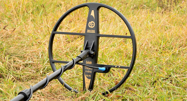

Уважаемые участники форума, что можете сказать о данной катушке к металлоискателю Х-Терра 705 ?
Катушка двух частотная 7.5 и 18.75 KHz .

Однозначно для чистых от металомусора мест. В руках катушка больше чем на фото. Уши слабенькие, махать нужно осторожно. Я хожу с е траком. До него была и есть сейчас 705-я.
Долго курил форумы и коменты к разным катушкам к тёрке, но решил купить е трак и не жалею ни сколько. После него тёрку только на продажу.
Если всё же покупать большую катушку к тёрке, то элипс. Будет немного лучше разделять,  поскольку захват с обеих сторон меньше.
Медный клад такой катухой найдёте однозначно.
Дельный совет, только вот разница цен на 705 и етрак как то сильно разнится)))
По форме катушки скорее тоже согласен, хотя со своей нел торнадо проблем с маханием, высокой травой, влажностью  и т.д. не испытываю.
Поверьте, это того стоит. Я свой брал в Харькове за 46500. Когда в России самый дорогой стоял 60т
И ещё. Большие катушки дадут прибавку в глубине слабым приборам, типа ася 250, фишер 2и4 тёрка 305 и типа того.
А 705 помощней таких приборов, поэтому чудес в прибавке глубины ждать не стоит. В основном будет прибавка на крупные цели, а мелочь, типа чешуи может и не увидеть. (говорю про 7.5KHz)
Большинство видео тестов с чудесами  делают диллеры. Надо же катухи продавать.
Вот один из таких тестов, кстати про уши. Они уже, не ломаются.
  • 1

Тогда вопрос: скажите, а штатная катушка 7.5.KHz и Марсовская в режиме 7.5 KHz имеют одинаковые параметры, верней показатели глубины ? Вопрос по другому: штатные катушки лучше, чем дивайсы? ( Х-Терра 705)
Я пользуюсь и той и той. Штатная "по точнее" будет, а нел на полях махать лучше.
Чем больше катушка, тем больше глубина обнаружения цели!  На вкус и цвет....
На тёрке катуха 10.5" а марс 15" как их сравнивать то? На чистом месте копейку Николая 2 глубже увидит марс. А на замусореном железом может и не увидеть вовсе, а у родной катухи тут шансов больше.
Каждая катушка заточена под определённое место поиска.
