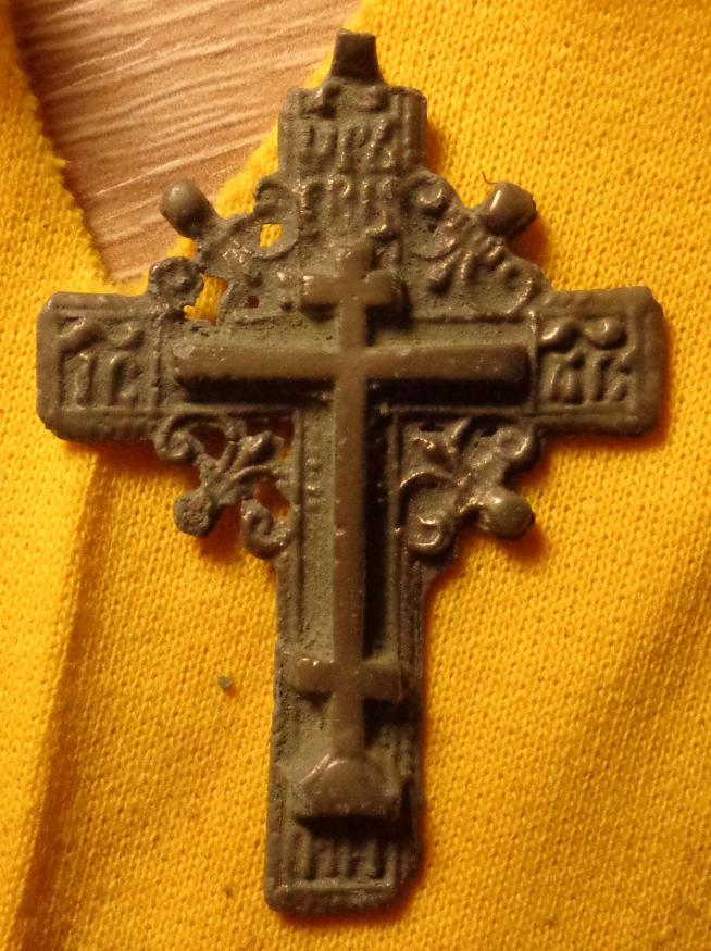

всем доброго времени!решил заморочиться с пано (крестики)кто подскажет как их до нормального состояния довести?или уже не чего не сделаешь?изображение прикреплю пока такого крестика

или может его вообще не стоит чистить? :unknw:
не нравиться мне эта ржавчина

У меня есть 2 варианта почистить такой крестик. Состояние нормальное.
1. На сутки в дистиллированную воду и стекловолоконной кисточкой. Если останутся пятна, то ещё на сутки .
2. Покупаешь в магазине кефир и кладешь на ночь. С утра или щёткой зубной подрезанной , или стекловолоконной кисточкой. Возможно придётся несколько раз так делать.
А ржавчину хорошо уксусом, но это долго. Может в течении месяца. Зато надёжно.

вот этот по приятней или зависит от металла?
так и знал Жень что ты подскажешь :) ,а по быстрей не как нельзя,раз и крест красивый?

Этот только в дистилят и очень аккуратно кисточкой. Хороший крестик.
Можно и быстрее, но на первом каверны останутся, а второй и так отличный. По углам всё лишнее отойдёт и патина останется.
тогда попробую так и сделать,что получиться покажу поздней,спасибо Жень!!!
вот еще вопрос как потом их сделать чтоб они не ржавели

Чтобы очень быстро надо трилон-б брать . Но после трилона надо полирнуть шероховатости и накладывать патину. Я не патинирую, они со временем сами наберут. Если нужен трилон, я тебе пакетик отсыплю.
Чтобы не ржавели в космолоид и никаких проблем.

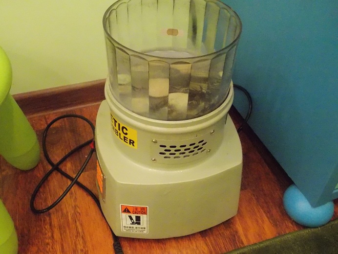

Юра я чищу в галтовке, микро иголками, мне нравится. 15 минут и все чистенько от грязи и т.д.

галтовка это что?да мне больше нравиться шаберами,я ж пока только учусь
галтовка это вот. Если бегом. А так процесс  можно контролировать . Не спеша. до родной патины.
это я так понял принцип стиральной машины?а добавляешь туда чего?

Ни чего не добавляю. нет не стиральной. предмет висит между иглами .
