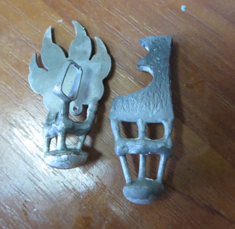

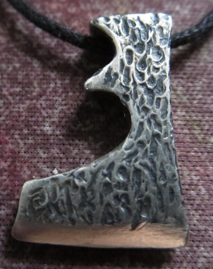

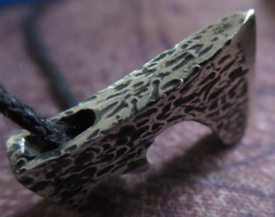

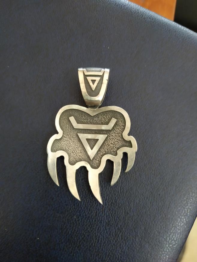

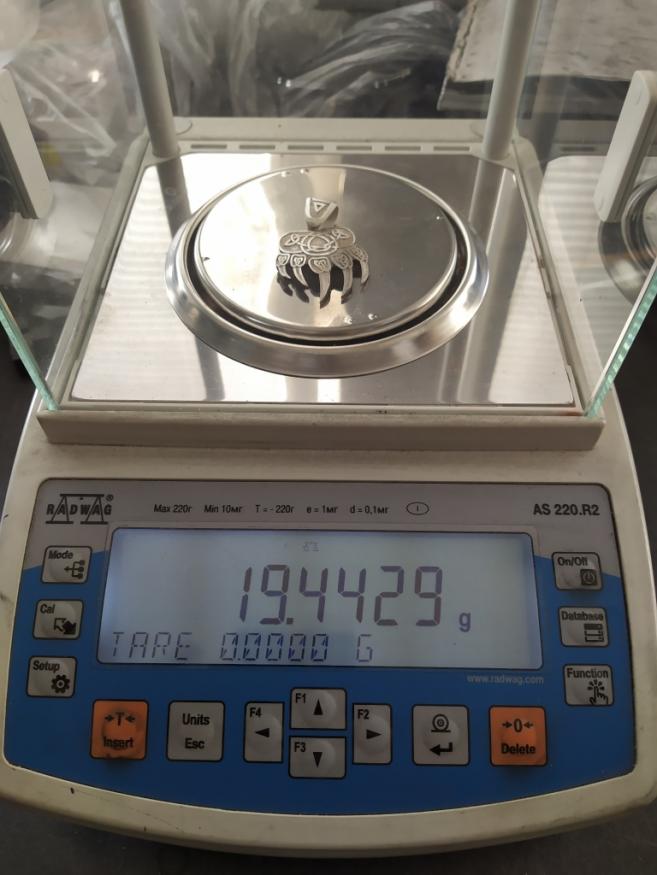

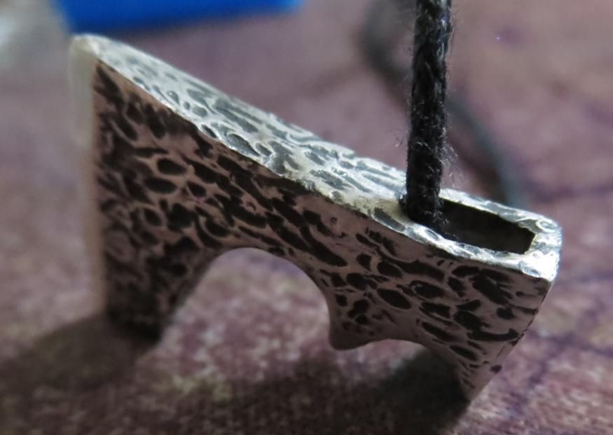

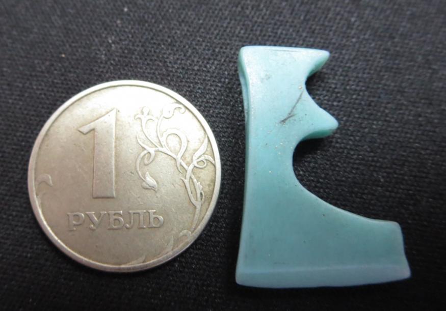

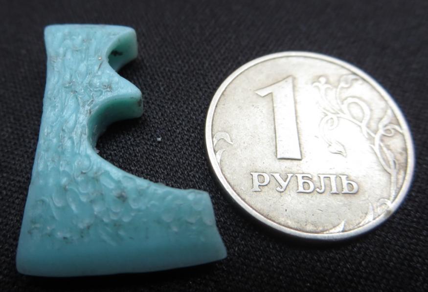

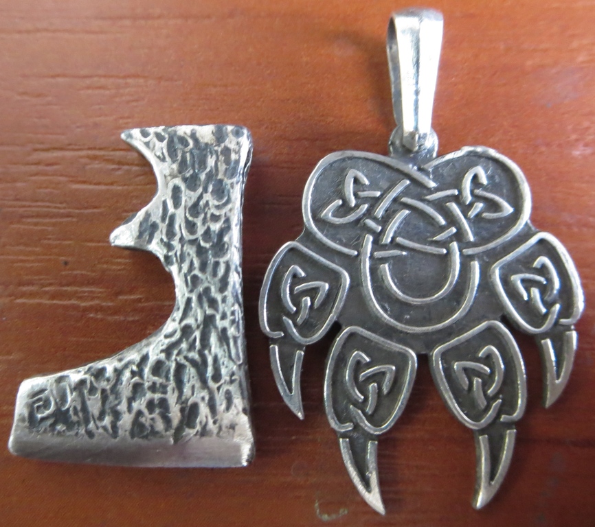

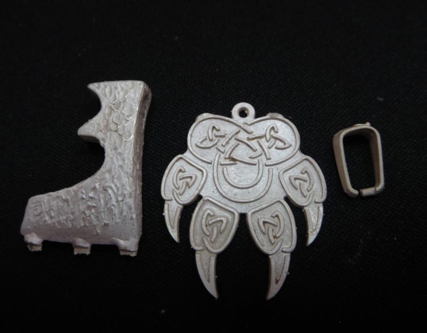

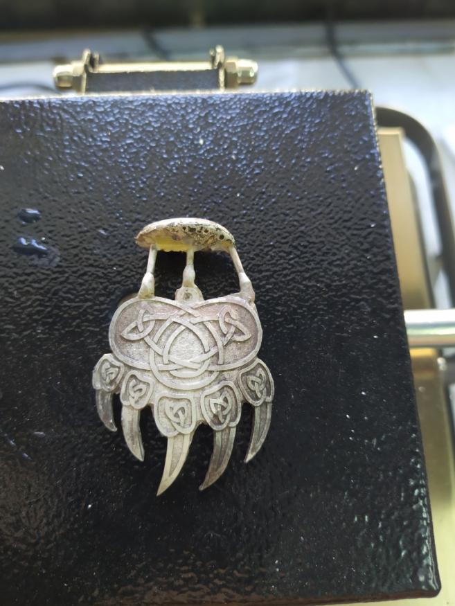

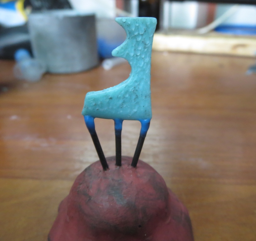

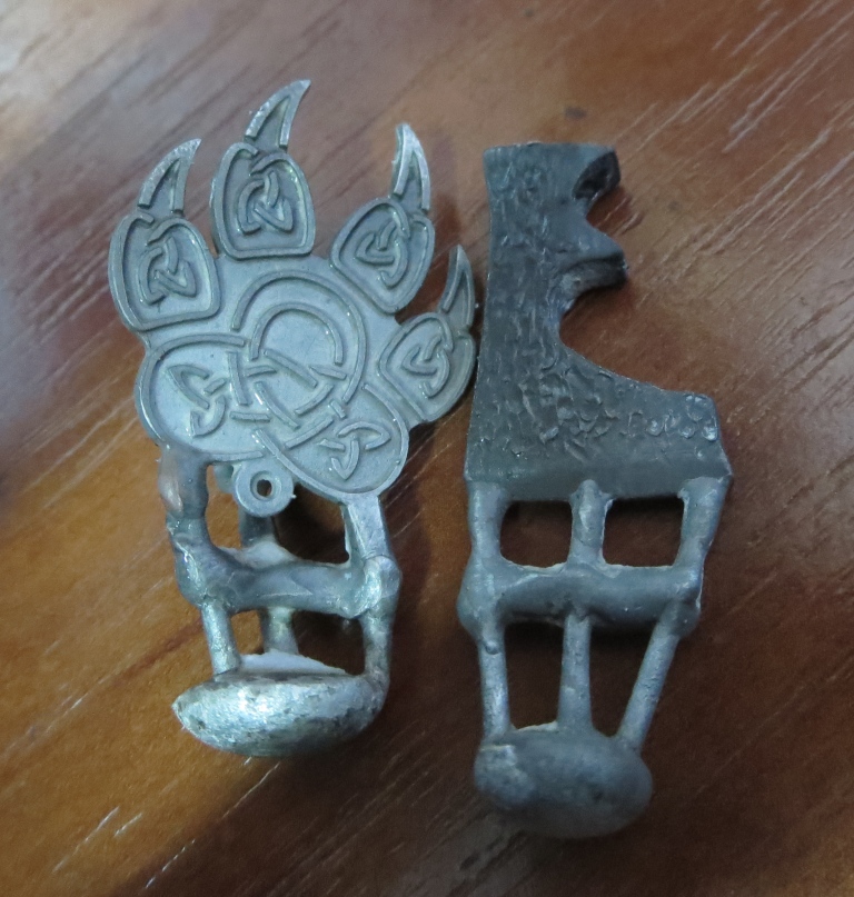

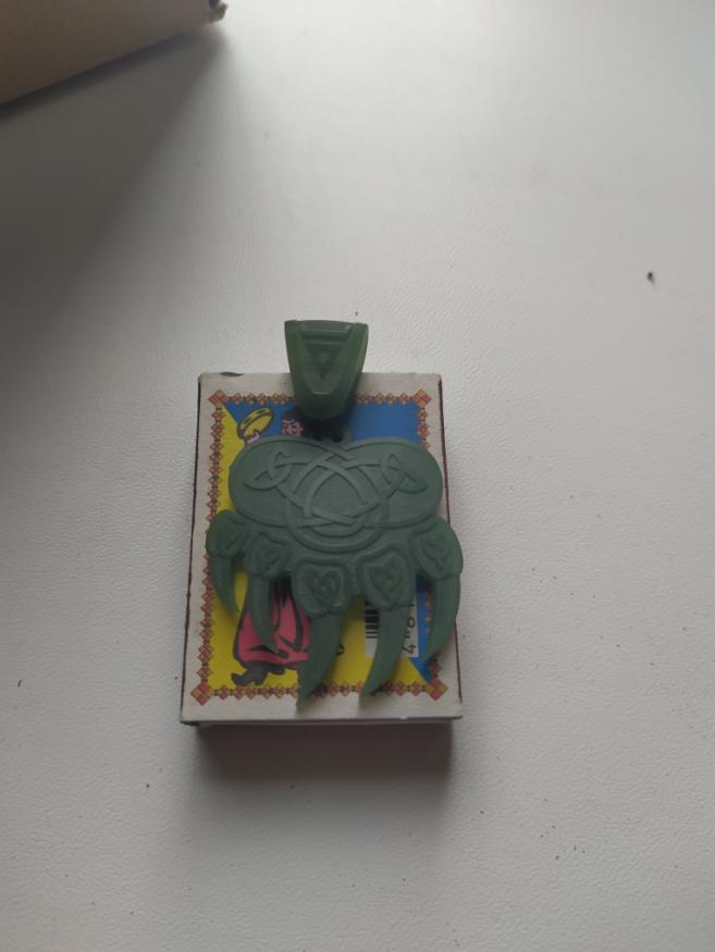

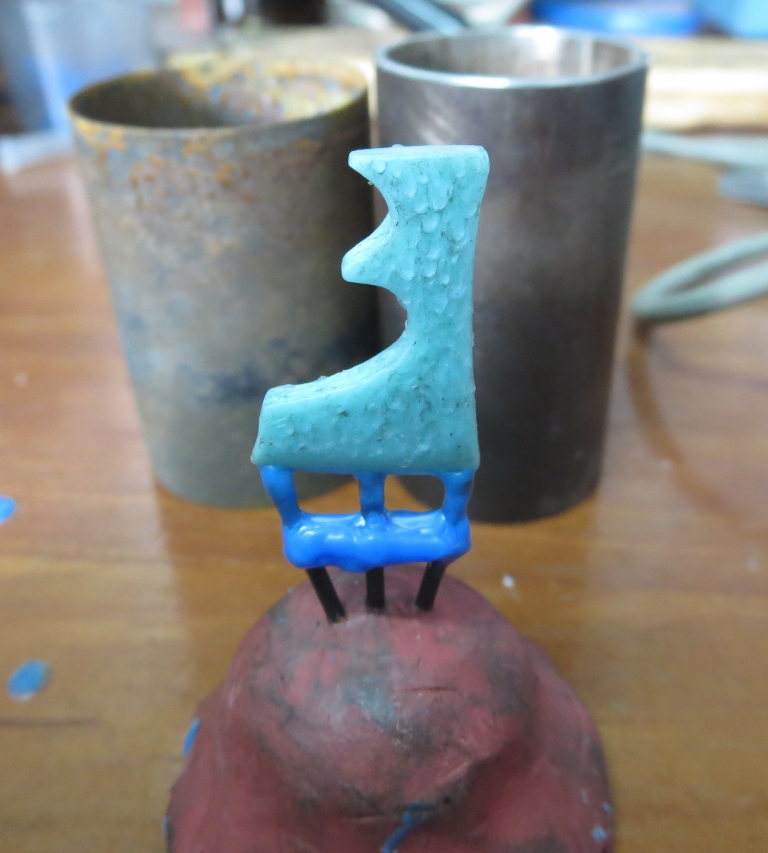

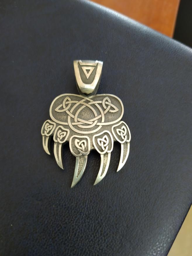

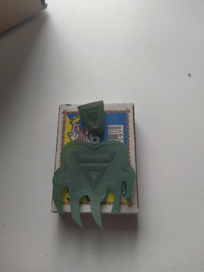

набиваю руку. секиру самостоятельно вырезал из пластины литейного воска. восковую модель лапы купил в ювелирной студии АЖ за 6 грн. (15 рублей). вес секиры 7,48 гр., лапы 3,7 гр.

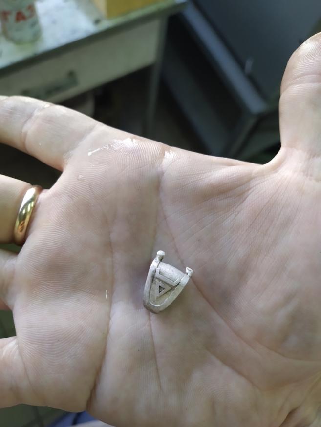

#13 AlexandrUA
AlexandrUA
    Старожил
  • 1523 сообщений
  • ГородХарьков
Отправлено 14 May 2019 - 20:54
сплавы серебра могут охрупчиваться если жидкий металл долго контактировал с воздухом. серебро очень любит растворять в себе кислород, который делает его сплавы хрупкими, вернее растворенный в серебре кислород будет взаимодейтвовать с медью, образуя закись меди. закись меди выходит на границы зерен. присутствие в сплаве до 1% закиси меди делает сплав твердым, хрпким и ломким.
ну или же после отливки кольцо не отожгли, и остались напряжения после литья
