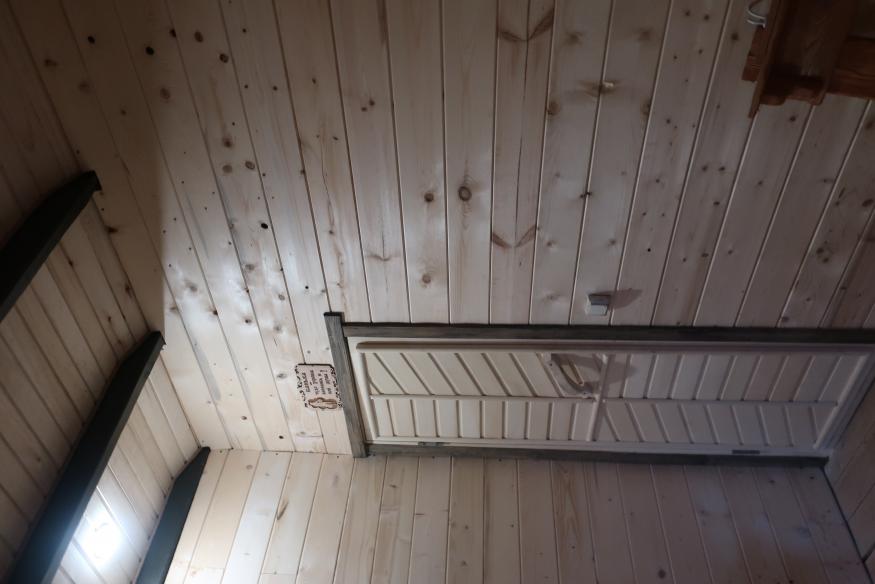

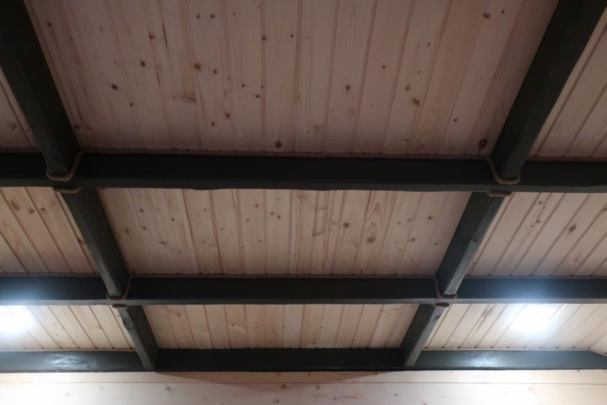

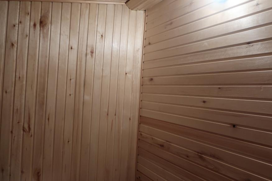

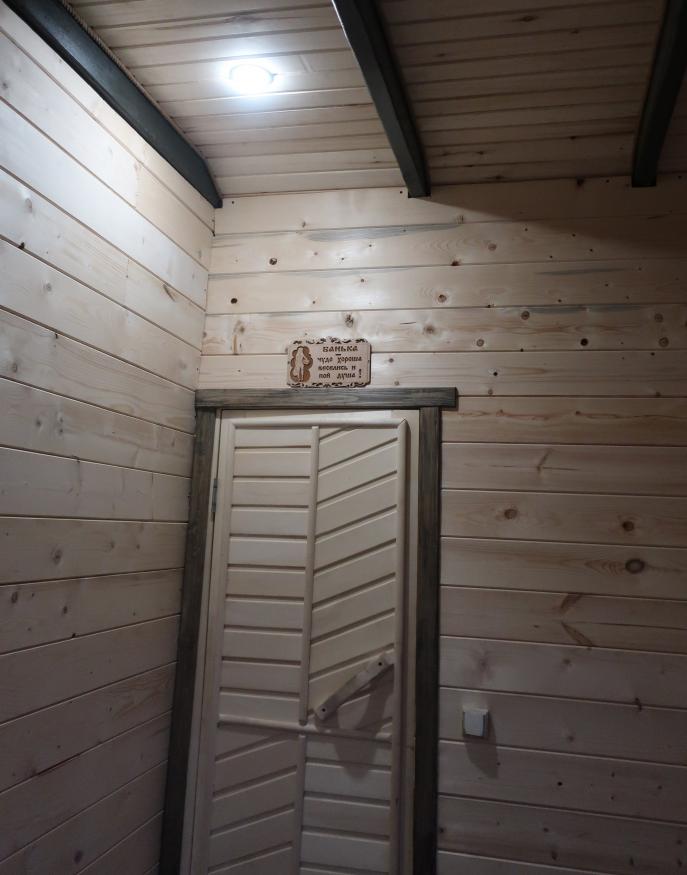

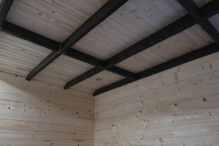

Всем привет!решил ребята с вами поделиться своей новой банькой,почти все доделал,осталась мелочевка,,изначально задумывал каркасную,что и было сделано,уже помылся, попарился,вообщем банька получилась на славу,не много фото....размеры 3 на 3,предбанник чуть больше,фото потолка в предбаннике :) конечно все долго растянулось,т.к все делал один,и по выходным,но все же доволен... :)не обессудьте за такие фото
бак и печка с нержавейки,нагревается быстро,через час уже можно в баню

Сань привет!осталось кутник замастрячить,да предбанник до делать,конечно согласен,новое оно блестит,вагонку брал осину,что постоит,темнеет только за котлом,хочу купить миниритовые плиты,была старая дак три нижних венца веником вымел :D вся сгнила

Привет Юра! У меня тоже вагонка - осина, на липу ценник не понравился 15 лет назад. Нормально держится, ну мою иногда а так все супер!
