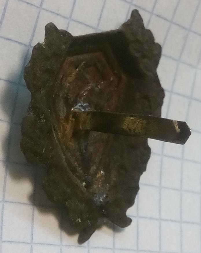

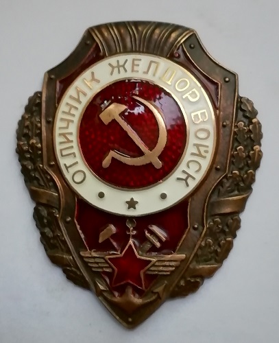

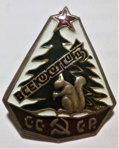

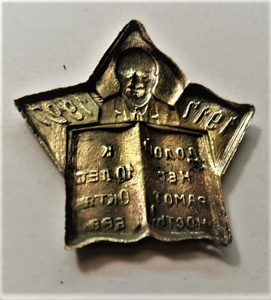

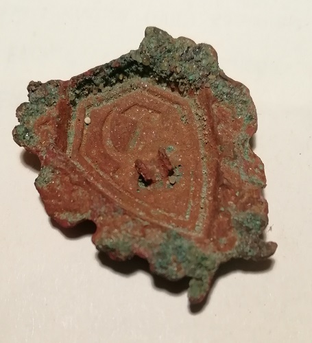

Не могу назвать реставрацией, скорее ремонт.
Немного из архива.
Все знаки из земли.
Состояние соответствующее.
Процедура стандартная.
Чистка.
Закрепление, при необходимости.
Установка крепления.
Эмали, синтетика.
И ..в обратный путь к владельцу.
Начнем.
До
После
Следующий

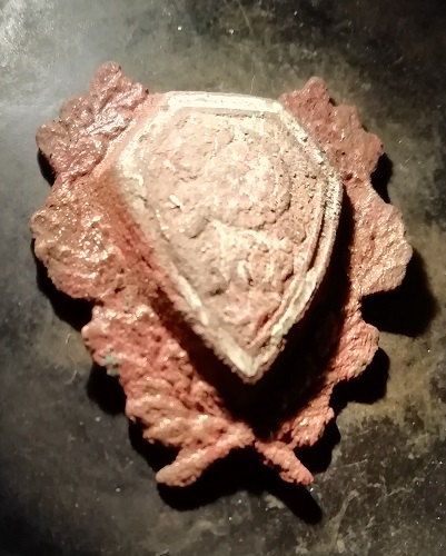

До
После

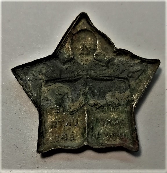

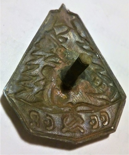

Тяжелый случай,
металла практически нет, но делаем
Итог
Думаю, что для начала на форуме хватит.
Будет интерес, буду выставлять.
Архив большой, да и в работе есть всегда интересные знаки.
Будем знакомы  :)
С уважением

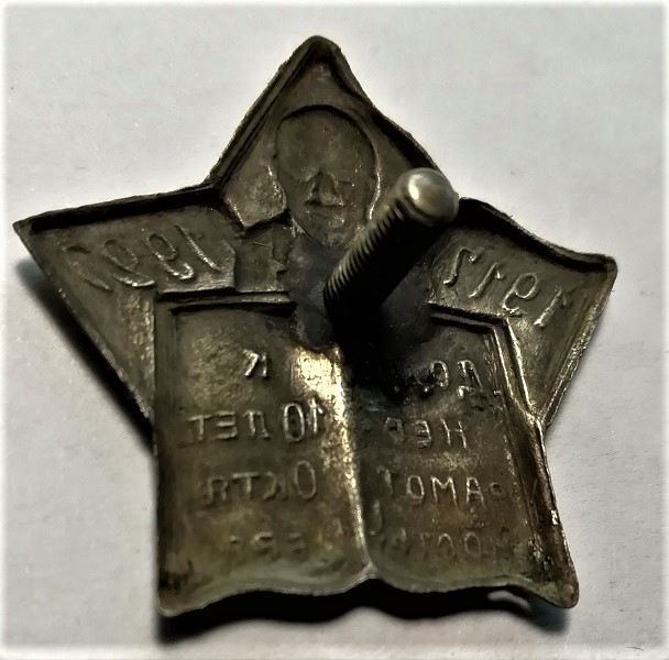

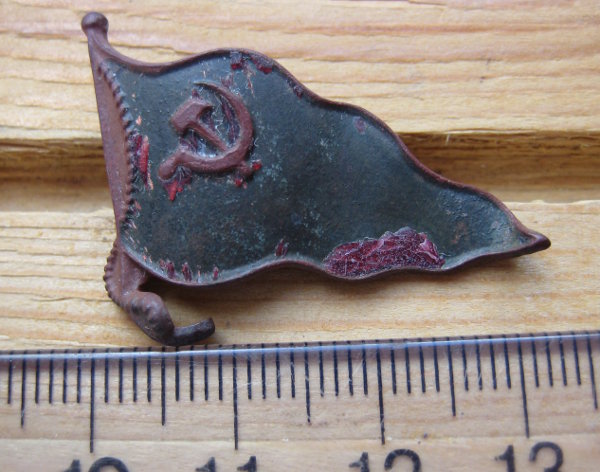

На копе поднял мельхиоровую колодку.
Состояние пригодное для восстановления.
Тип врем ВОВ.
исправлена геометрия, очищен металл, установлена булавка.
и для завершения установлена ленточка.

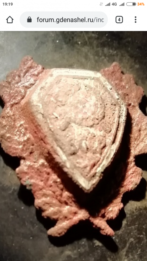

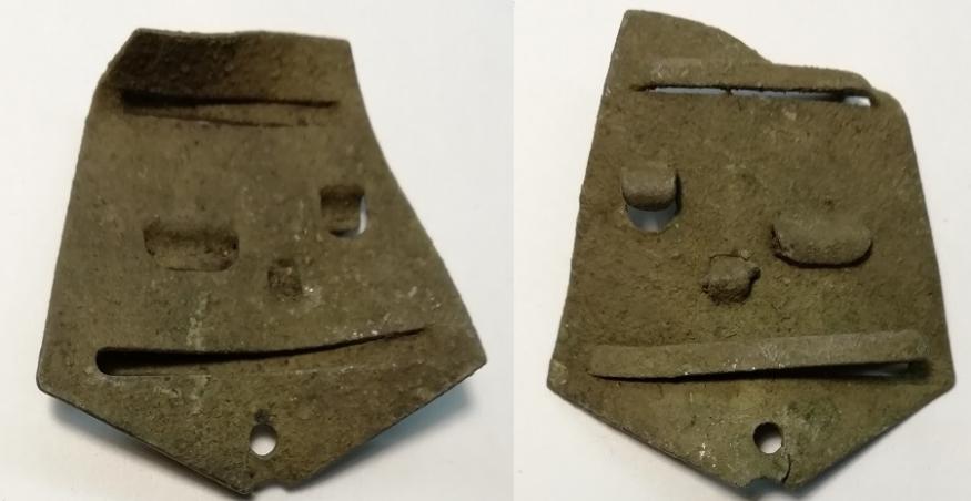

Вот посмотрите можно ли его привести  в порядок?
https://forum.gdenas...-restavratciiu/
#4 bazilio0543
bazilio0543
    Новичок
  • PipPipPip
  • 69 сообщений
    Михаил
  • ГородЕйск, ЮФО
Отправлено 27 November 2019 - 19:13
Здравствуйте Михаил!
Добрый вечер.
Увы и ах.
Рельеф держится на окислах.
думаю, что после их удаления от знака ничего не останется.

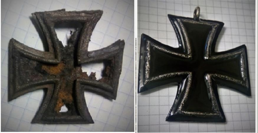

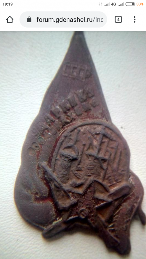

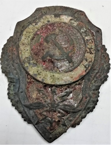

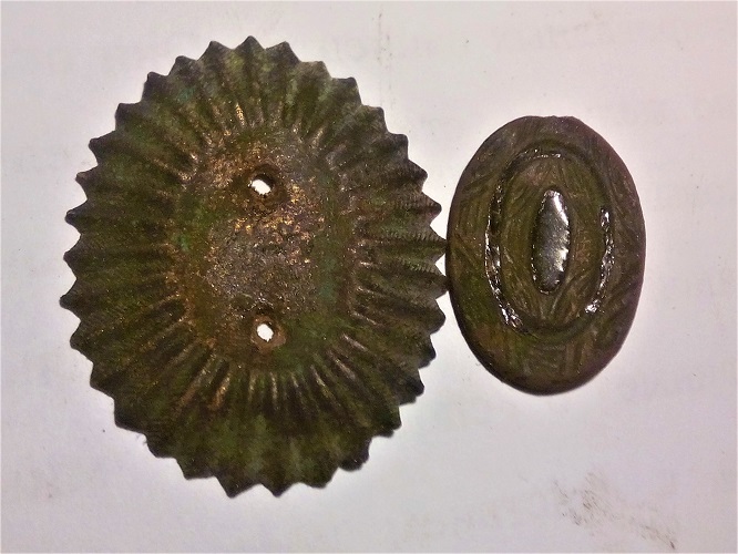

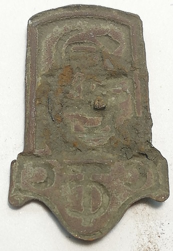

Огромная Вам честь, успех Вашим произведениям. Я не специалист в этих делах, на мой взгляд вы вытащили более ущербнее знак? Чем тот который попросил Вас посмотреть коллега, в чем разница? Ваш выглядел совсем безнадежно? У этого я вижу хоть какой то рельеф, в чем трудности? Вашего и коллеги. С Ув-ем.

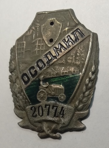

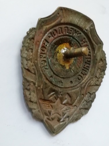

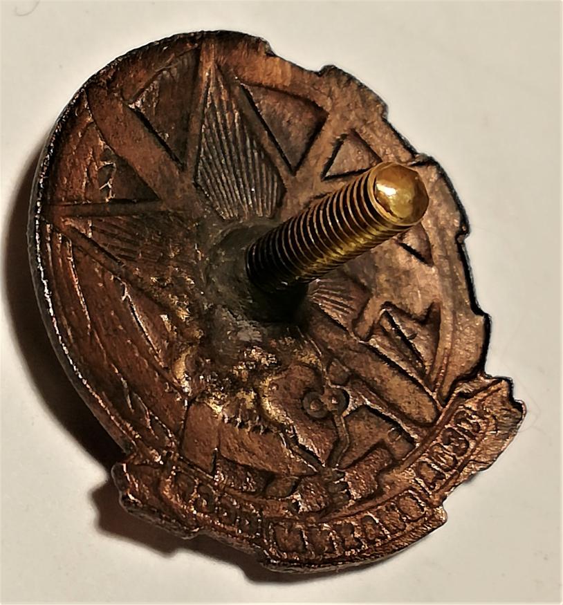

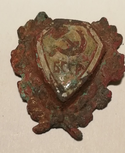

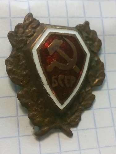

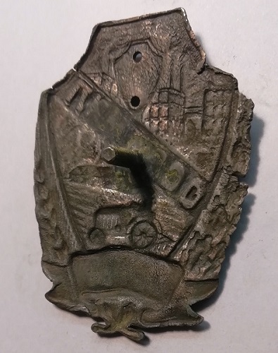

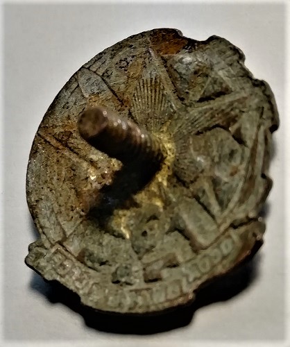

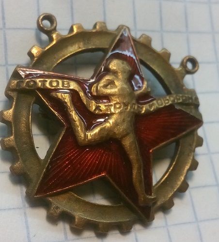

Довольно редкий знак.
Поднят мою на копе.
Продан без ремонта на профильном форуме,
но вернулся .
Попал на рабочий стол после длительной "реставрации"
Явные следы кислоты.
Сначала боролся о следами травления.
Далее установка винта,
"подсеребрение", наложение эмали.
Не люкс, но жить будет.
Заказчику понравилось.

Отправлено 27 November 2019 - 19:46
Коллега, спасибо за добрые слова.
Кокарда , представленная на фото, была в работе
со многими оговорками.
Там владелец относился к перспективе спокойно.
"Ну как получится":)
Это позволило мне спокойно и методично работать с кокардой.
И еще , он мне доверяет,это не первый знак в моем исполнении,
репутация вещь серьезная.
Мы ее годами нарабатываем .
В конкретном случае я не могу ответить коллеге "как получится" :)
Ответ должен быть конкретным.
И я его озвучил.
В данном случае я не готов рисковать.
#11 bazilio0543

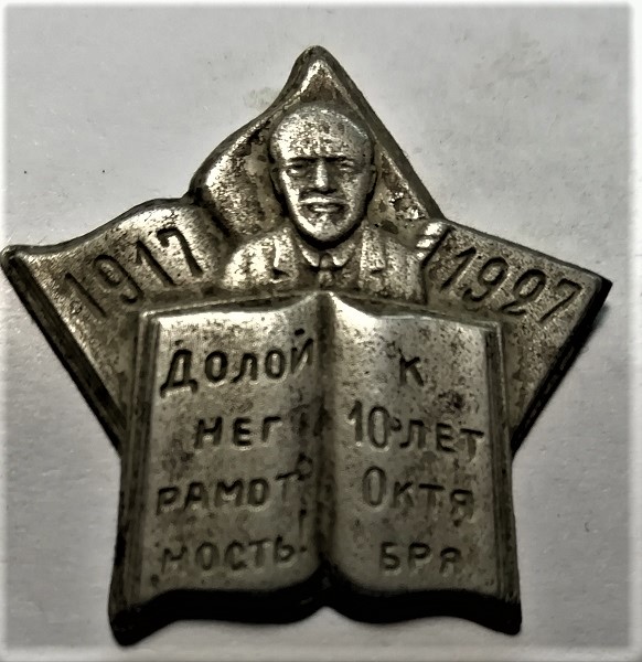

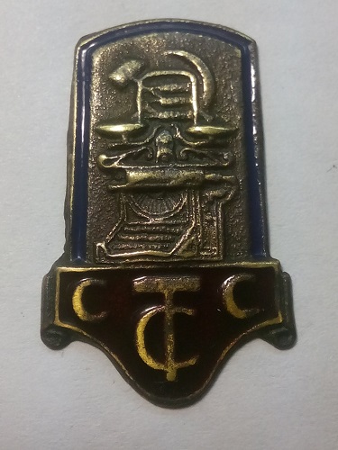

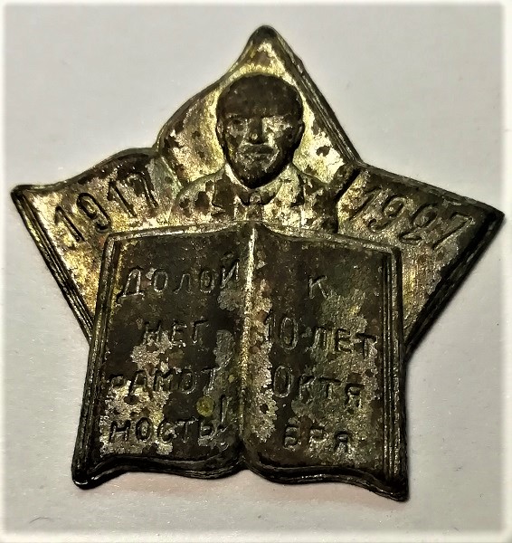

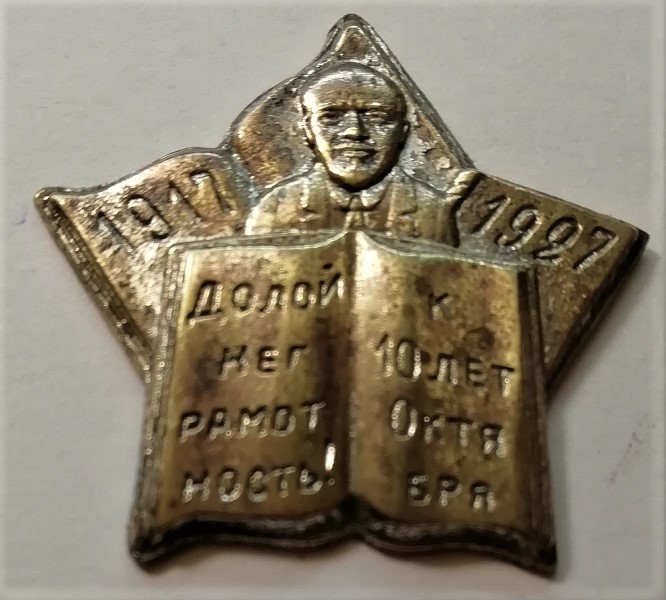

Из архива.
"Долой неграмотность".
До
В процессе работы
Итог
Знак очень приятный в работе :)

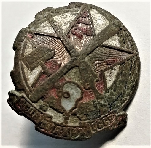

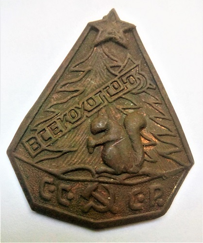

Очень интересный знак.
Союз советских торговых служащих.
Поднят из земли.
Перспектива хорошая.
Итог
  • 1

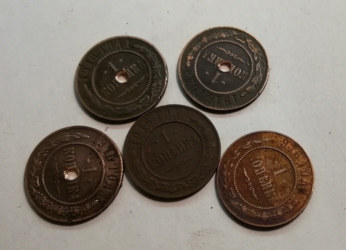

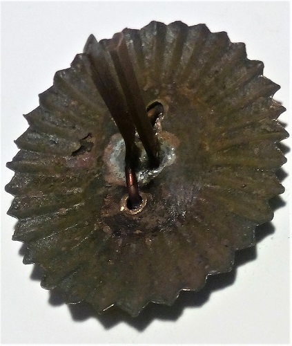

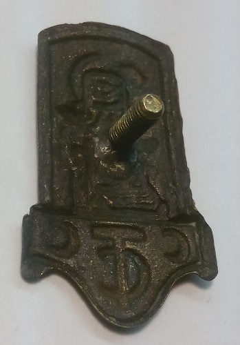

Частенько у знаков отсутствуют гаечки.
Как временной выход царская медь.
Монеты 1916 года частенько попадаются в поле.
У нумизматов к ним интереса нет.
Но как заготовка для гаечки очень даже подходит.
Чистим, сверлим, нарезаем резьбу, полируем.
Готово.
Как временное решение , а там на усмотрение владельца.
  • 2

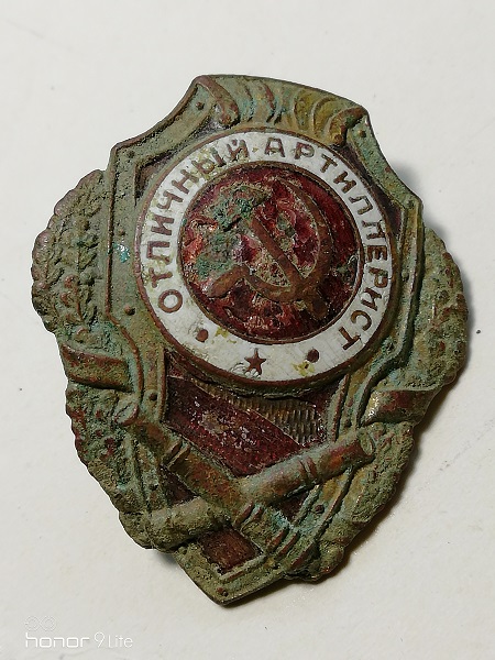

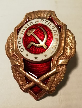

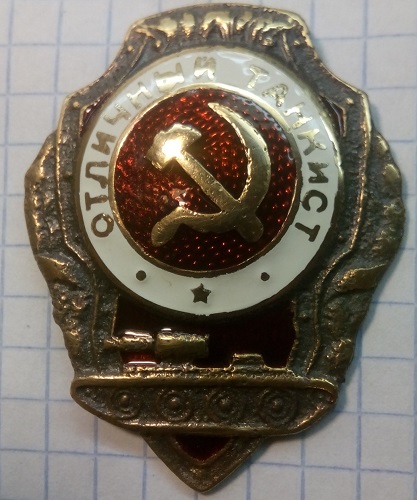

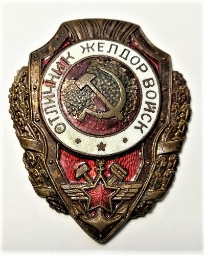

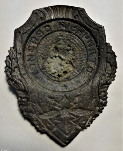

Любимая серия.
Отличники РККА.
Никогда не отказываю себе в удовольствии
поработать с такими знаками.

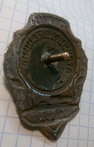

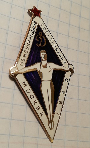

До
В процессе
В итоге

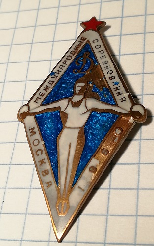

Международные соревнования Динамо
До
Итог

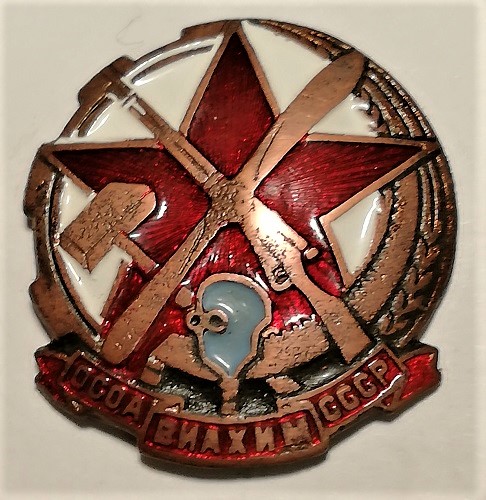

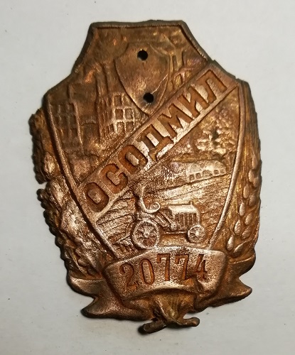

ОСОАВИАХИМ.
Не редкий, но благодарный в работе.
До
Итог

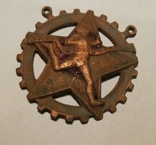

Далее просто архив.
Думаю, что комментарии не нужны.
Все на фото.
Будет интересно  готов ответить на вопросы.
Интересна технология, поделюсь.
Чем смогу-помогу :)

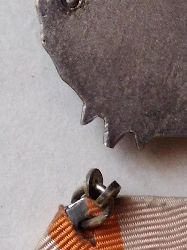

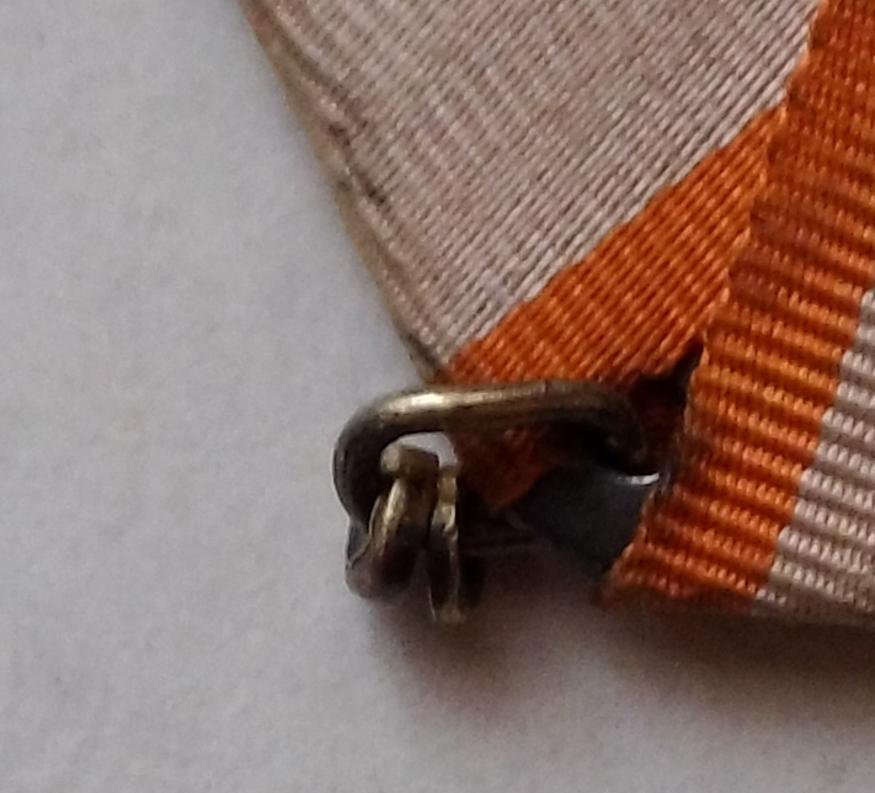

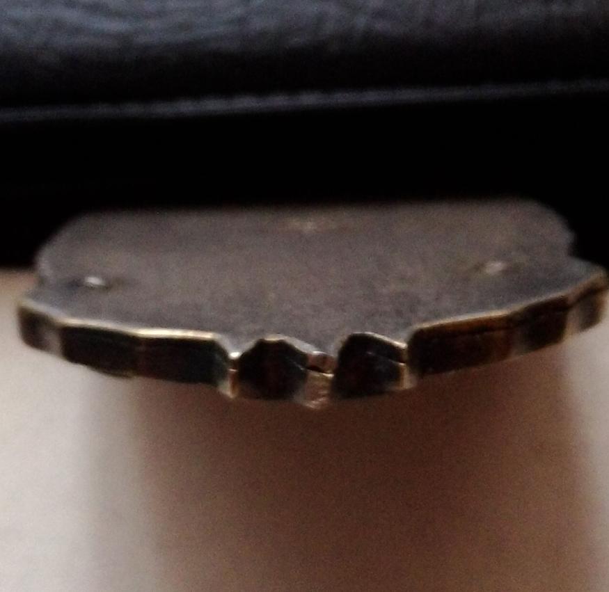

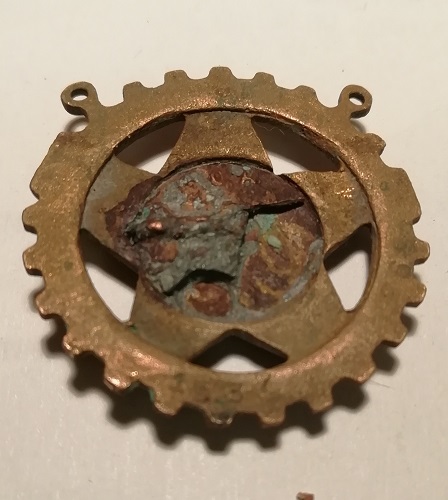

Михаил,добрый день!Что в данном случае можно сделать,пайка?Эмаль не испортится?
Прикрепленные изображения
#19 bazilio0543
bazilio0543
    Новичок
  • PipPipPip
  • 69 сообщений
    Михаил
  • ГородЕйск, ЮФО
Отправлено 29 November 2019 - 13:50
Добрый день.
В Вашем случае нужен ювелир владеющий лазерной пайкой.
При этом методе пайка будет аккуратной и эмаль не испортится,
поскольку нагрев будет точечный.
Остальное все рискованно, оловянистый припой будет бросаться в газа,
серебряный припой требует высокой температуры, эмаль разрушится.
  • 2
