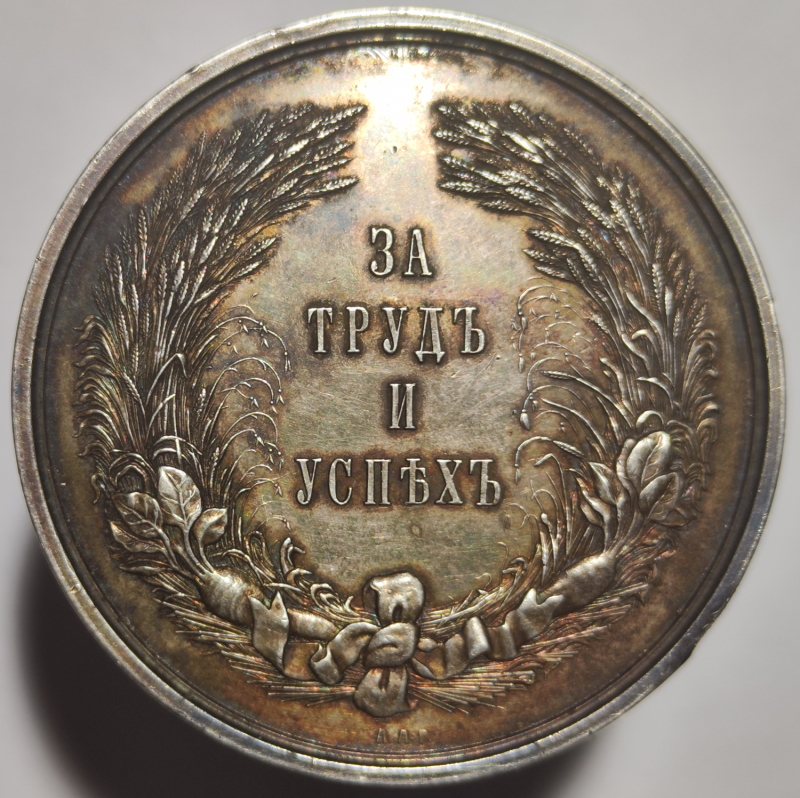

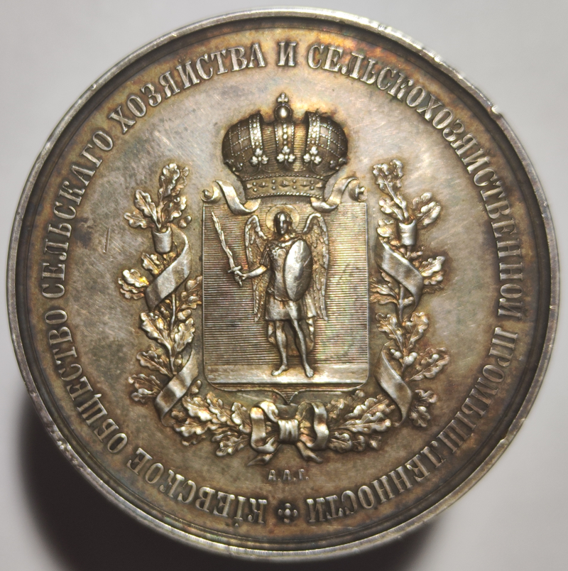

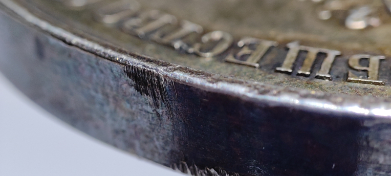

Медаль настольная.
Киевское общество сельского хозяйства и сельскохозяйственной промышленности. За труд и успех.

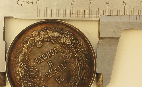

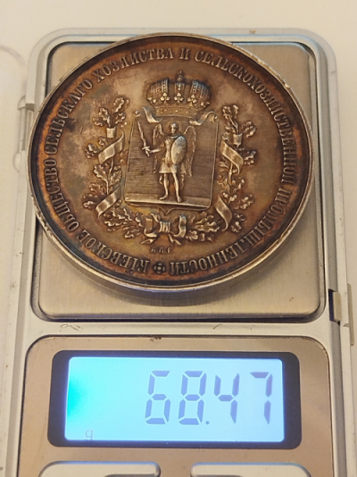

Вес 68,47. Диаметр 52,8-52,9.
В сети не так много информации. Но по редкости ясно.

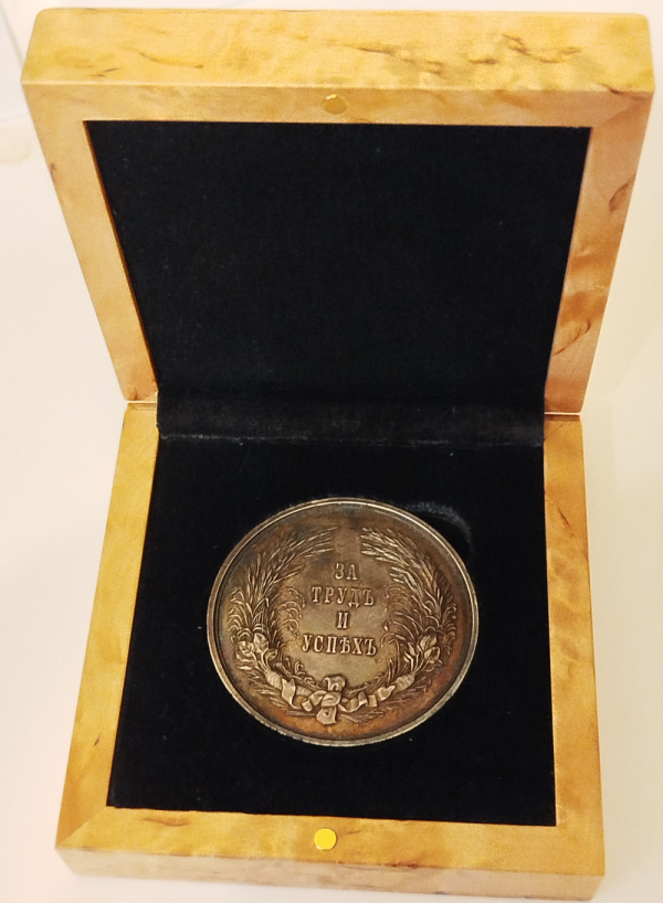

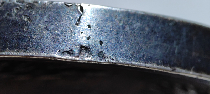

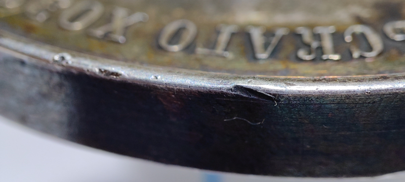

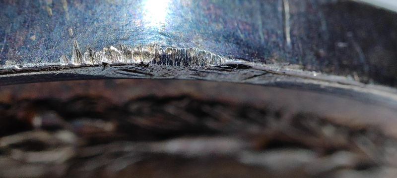

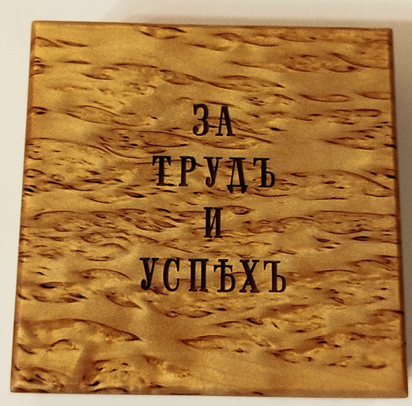

Скорее всего медаль хранилась не бережно. Но, какая есть. Есть недочёты. Была сделана коробка из карельской берёзы с ложементом из мягкого чёрного бархата.

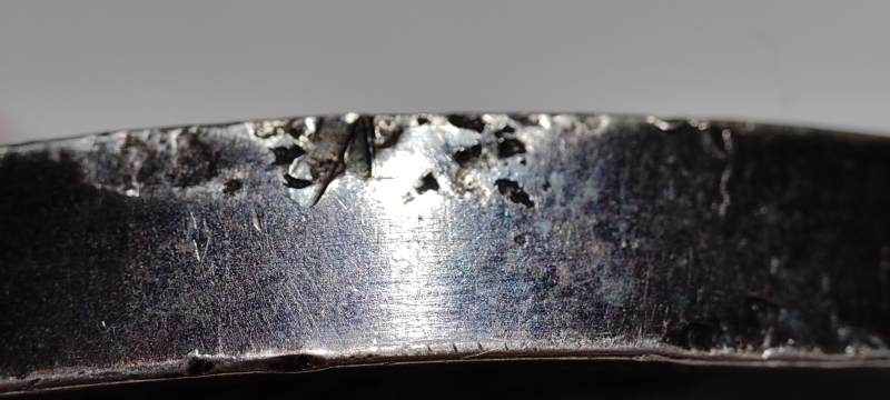

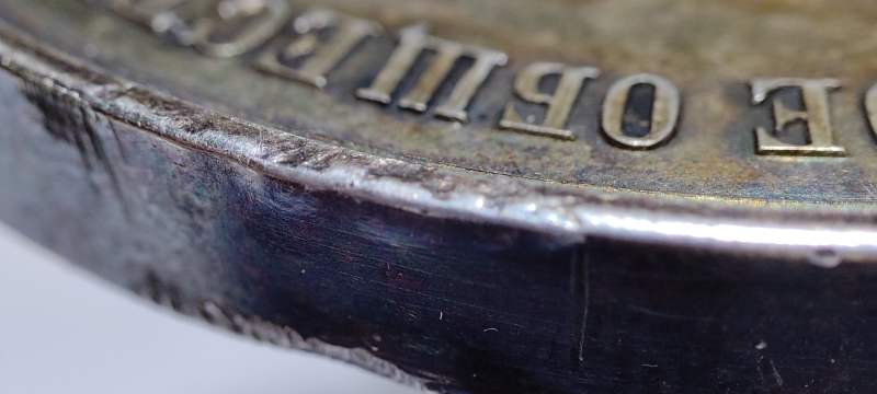

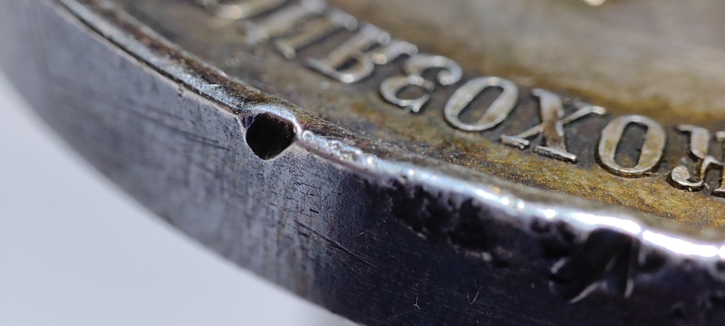

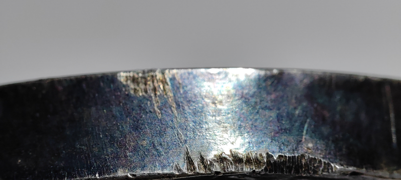

Судя по гурту -литье. Видны каверны . Медали  как изготовлялись ?

на литье она не похожа от слова совсем. отторжения не вызывает

Конечно каверны на медали вовсе не свидетельствуют о том. что она литая. Серебряные медали делали по той же технологии, что и серебряные монеты, и каверны свидетельствуют о технологическом браке и вине технолога или контролера производства. Если выделить только основные моменты производства, то сначала подготовили сплав и довели до однородной массы; потом выплавили слитки в изложницах; потом прокатали листы до толщины медалей; потом из прокатанных листов специальным штампом выбили круглые заготовки; проверили вес с отбраковкой или корректировкой веса негодных; гуртильным станком нанесли гладкий гурт; потом штамповочным прессом чеканили медали; потом зашлифовали выступающие дефекты. Возможно, по проекту медаль должна была весить 70 г и иметь диаметр 53 мм. Но чтобы не присесть за перерасход материала, лучше немного серебра не доложить. Поэтому заготовку с недостатком веса не стали отбраковывать, а настройки гуртильного станка не позволили сгладить все каверны. Вот и весь секрет наличия каверн.
