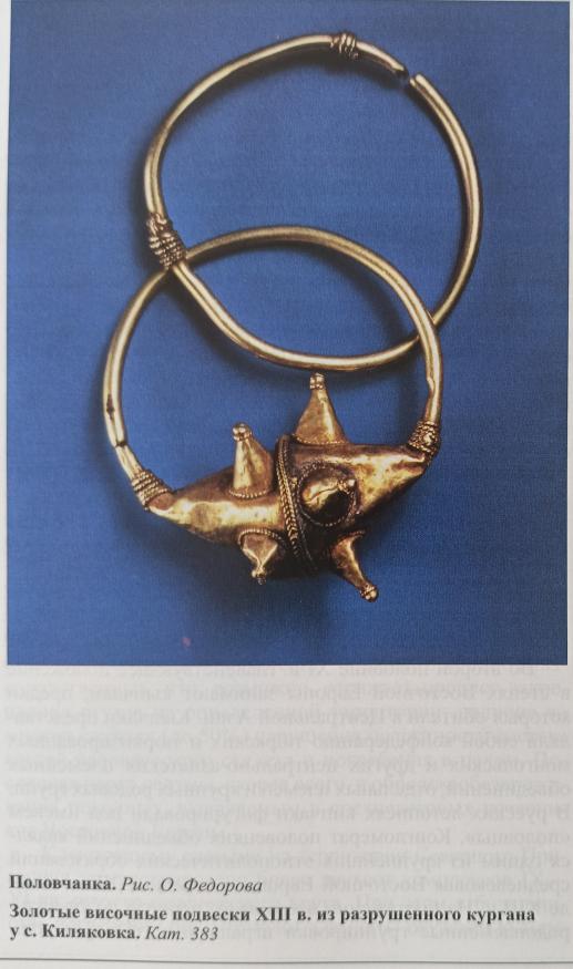

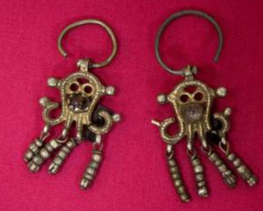

У меня дома есть один научный труд по археологии. Там есть раздел по половцам. Из него следует, что половецкие дамы были очень деятельны. И височные подвески с погремушками от злых духов им были ни к чему. Они сами были опаснее этих злых духов. Вот на фото самый популярный тип их подвесок. Если в рукопашной с врагами половчанка как следует махнёт ушами, то такой подвеской в глаз врагу зарядит от всей души.

#7 badryuner
badryuner
    Пользователь
  • PipPipPipPip
  • 188 сообщений
    Андрей
  • ГородНовый Рогачик
Отправлено 16 July 2025 - 12:33
Как ни крути, но это височное украшение принадлежало славянской или финно-угорской красавице. Половцам, как и всякому тюркскому кочевому племени, жившему за счет набегов и грабежей, были присущи тюркские народные обычаи. Людьми у них считались только люди своего племени. Все остальные, кого теоретически можно было убить, ограбить и захватить в рабство, для удобства людьми не считались. Поэтому ни одна половчанка в своём уме ни за что не одела бы украшение, которые носят рабыни. Потому что это значит потерю лица в кругу дам своего племени.
Тогда остается гадать каким образом финно-угорская серьга попала на земли Ставрополья, так же как и по поводу гиппокампуса который случайным образом прискакал на новгородские земли и там и был похоронен.

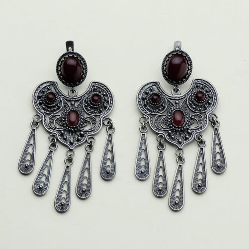

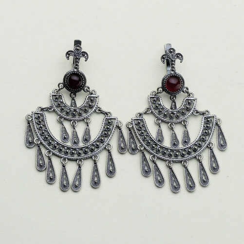

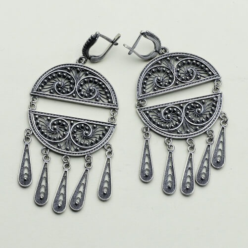

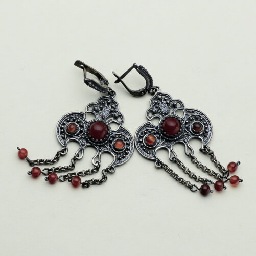

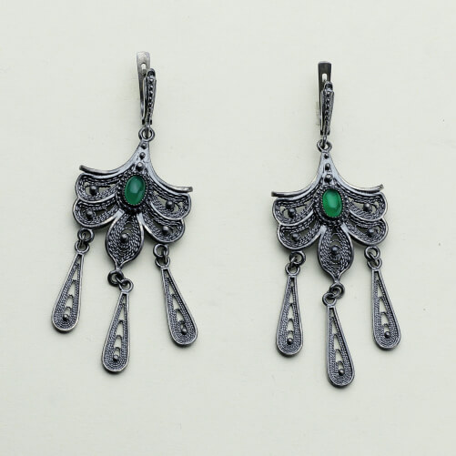

Не ручаюсь за аланов, потому что в прошлом для них были характерны височные подвески в форме колец с дополнительными элементами. Но вот современные дагестанцы используют в народных костюмах такие серьги, по их словам выполненные по этническим мотивам. Сейчас фоток накидаю. Удивитесь сходству.
#17 БОТ
БОТ
    Житель
  • PipPipPipPipPipPipPipPip
  • 841 сообщений
    Богдан Олегович
  • ГородСтарая Бекетовка
Отправлено 17 July 2025 - 15:35
Это кавказские сувениры из Дагестана.
Магазин сувениров ручной работы «Этно Бутик Горец» - кладезь оригинальных изделий и украшений. Выполненные руками потомственных мастеров по этническим мотивам, они, как говорят, с душой. И эту душу сможет почувствовать каждый, кто только на них взглянет.
Магазин
КОНТАКТЫ
+7 (928) 570-55-77
г. Махачкала, ул. Дахадаева д. 27

Богдан Олегович, тебе реклама магазина понравилась?
Интересный вопрос, мог ли стиль украшений быть передан дагестанским племенам от аланов? Оказывается мог. Хотя аланы не являются прямыми родственниками дагестанских племён, но в древности между аланами и народами Дагестана существовали исторические связи. Эти связи связаны с взаимодействием ираноязычных племён аланов с древними народами Дагестана, которое происходило в разные периоды истории.

Т.е. Вы намекаете на то, что серьги, представленные на обсуждение - новодел. Могу с уверенностью сказать, что нет. Они найдены в земле копателями в Кабардино Балкарии, как писал выше

Александр, вовсе не намекаю. Просто я предлагаю подойти к поиску древнего изготовителя височной подвески с другой стороны - из современности, по этническим мотивам в творчестве мастеров современных кавказских народов.
