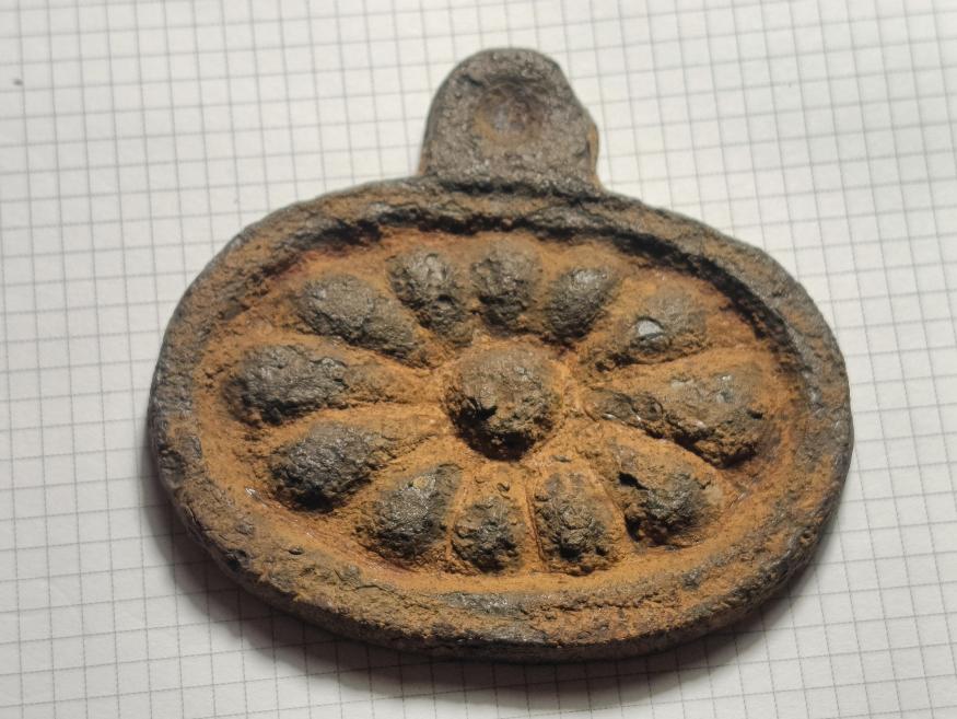

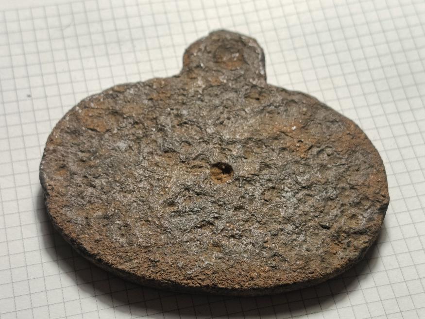

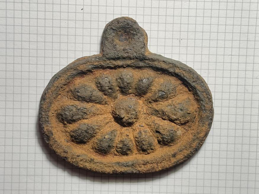

Здравствуйте, уважаемые знатоки!
Есть у меня такая чугунная штука. Наверно это прибамбас к печке. Вопрос у меня такой: можноли без разрушения этой штуки (и без травм для себя) выбить или высверлить отверстие в ушке? Опасаюсь что ушко отломится. Всё что я ремонтирую всегда ломается пополам. Всем спасибо за участие и советы!

На малых оборотах небольшим диаметром сверла  предварительно хорошо закрепив деталь .  чем больше будете увеличивать отверстие большим сверло тем больше шансов  поломать ушко .В крайнем случае подойдет круглый надфиль или напильник.  :hi:
