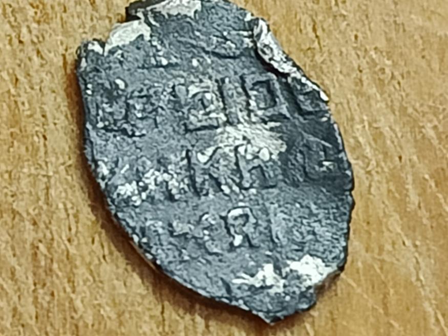

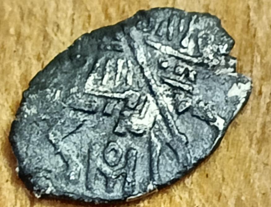

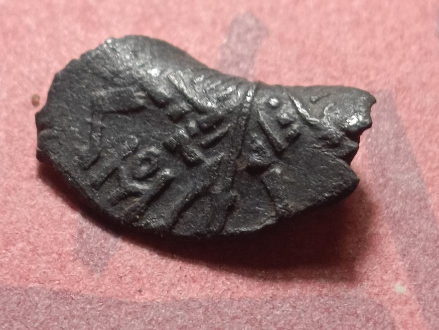

Добрый день. Кто нибудь успешно выпрямлял гнутые серебряные чешуйки? Прошу поделиться опытом.

берете пинцет, потом греете на гузу до побеления.
Кладете на разделочную доску (деревянную), сверху прижимаете еще таким же куском деревяшки и выпрямляете.
После того как выпрямите , еще раз отжигаете, после чего даете остыть на какой нибудь поверхности металл, стекло, главное чтобы ничего не прикипело.
Как остынет берете зубной порошок (пасту) и зубную щетку.
Кладете на ту же разделочную доску, и начинаете сначала одну сторону очищать от окалины, потом вторую.

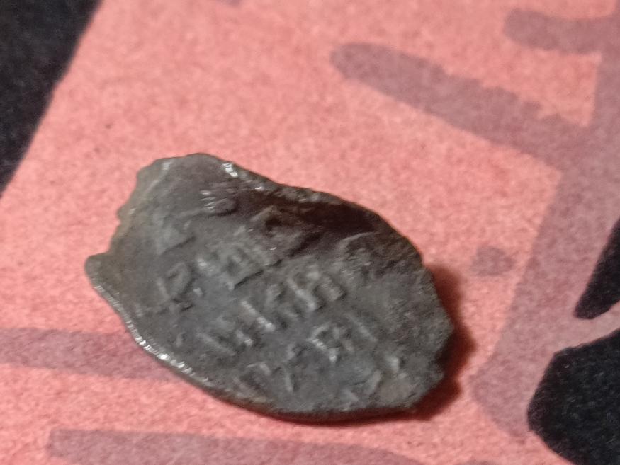

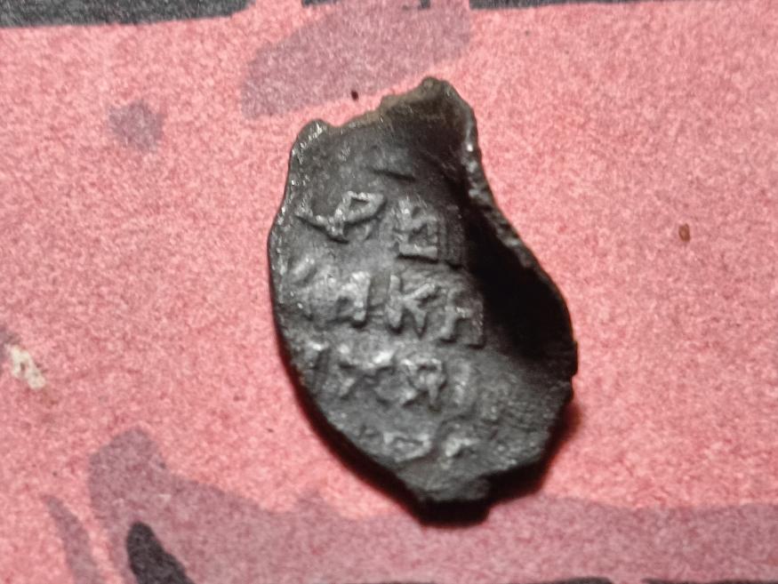

Не поломалась. На чешуйке вроде Московский монетный двор, Михаил Фёдорович?
Ещё раз спасибо Александр, за науку!

Но только сразу предупрежу, уделы так выпрямлять не советую))) их сильно бодяжили. Если Московские монетки еще можно почти смело выпрямлять, то именно удельные и региональные, очень не советую.
Так же не советую выпрямлять этим способом подделки.
