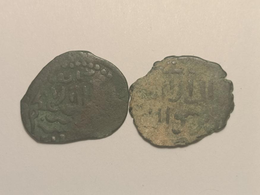

Здравствуйте, уважаемые форумчане!
Полез в альбомы и насчитал у себя 24 медных и серебряных монет из той серии, которые выиграл на аукционе Антиквариуса под видом марокканских. Вот это они меня развели там на Мешке. На Антиквариуса не злюсь совсем, а на владельцев разводил которые поднимали эти монеты ещё как. Прошу определить еще эти два фельса. Спасибо!

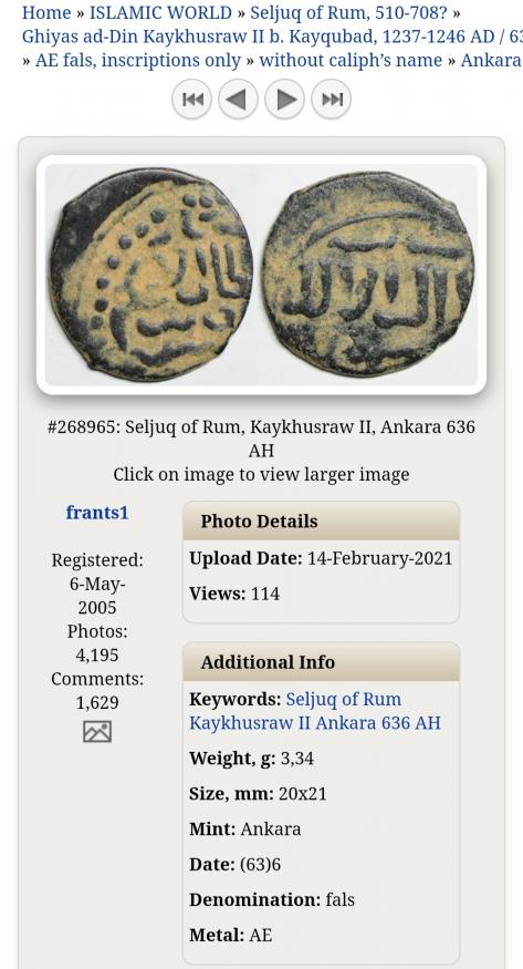

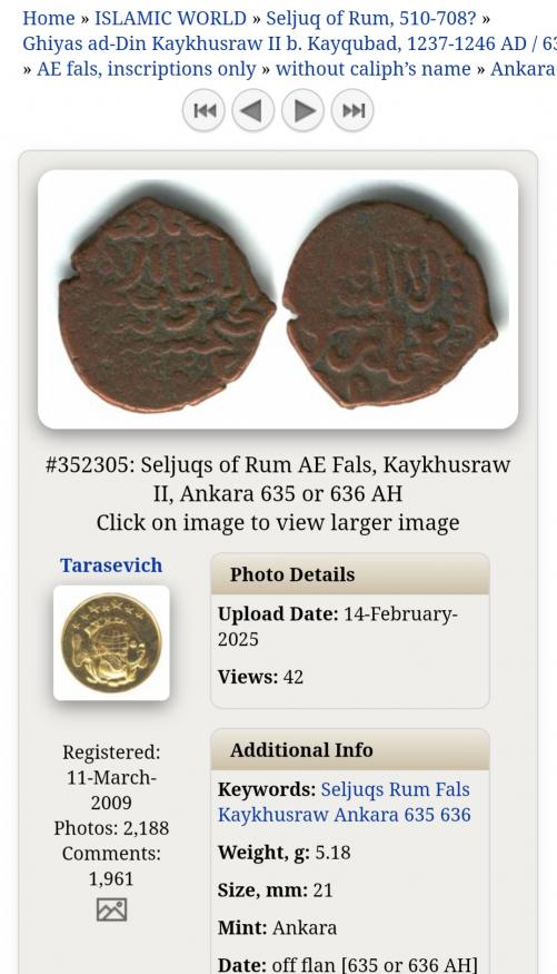

Который справа это фельс Сельджуков Рума, учётные категории "только надписи" и "без имени халифа", Кейхосров 2, чекан Анкары 635 или 636 г.х.

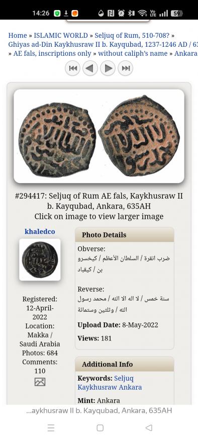

Который слева всё то же самое, только год 635 г.х.

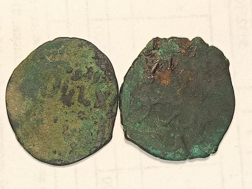

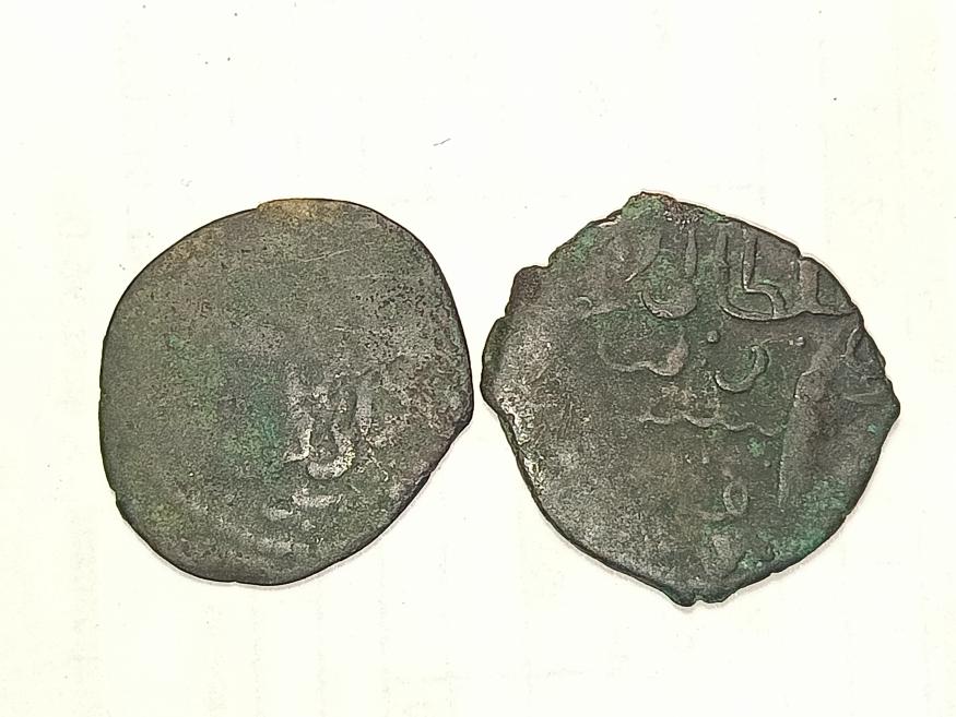

Спасибо, Анатолий! Посмотри-ка пожалуйста еще эти пару фельсов. Только их состояние не очень.

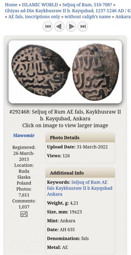

Справа это фельс Кейхосрова 2, чекан Анкары, 635 г.х.

Фельс слева малоинформативен. Давайте пока отложим его в сторону. Возможно у Вас еще есть фельсы такого типа, и после их определения мы вернемся к этому.

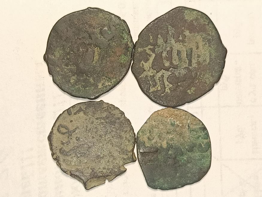

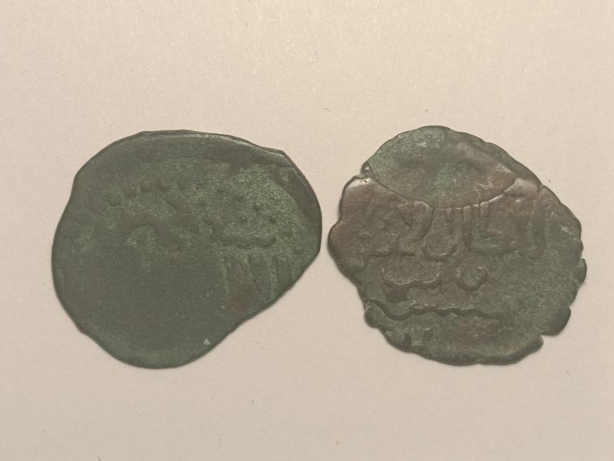

Спасибо! Вот еще четыре "марокканских фельса".

Скорее всего все эти монеты одновременно Антиквариус продавал из одного клада сельджукских монет, возможно найденного в Марокко. Так что кидать тапками в продавцов излишне. Они реально не знали, что имеют. В 13 веке Конийский султанат через персидских купцов вёл торговлю с арабскими колониями в Северной Африке. Слабость этой версии в том, что нет смысла тащить в Африку медные монеты, которые в отличие от серебра там ничего не стоят.

Отправлено 16 December 2025 - 14:20

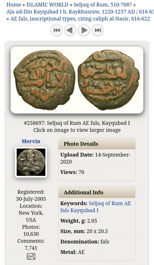

Из двух предыдущих монет которая левая неопределенная это фельс отца Кейхосрова 2, по имени Ала ад-Дин Кейкубад 1 бин Кейхосров 1, правил в 616-634 г.х. Фельс этот из категории "только надписи" и "время правления халифа аль-Насира, 616-622 г.х." Номер монеты в базе Зено - 258697.

Эти четыре фельса просто обмылки.

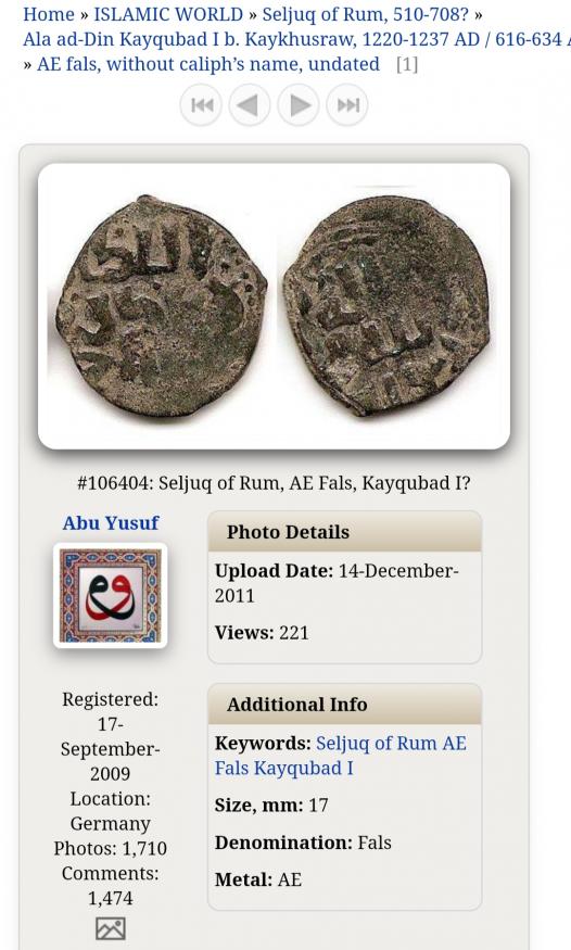

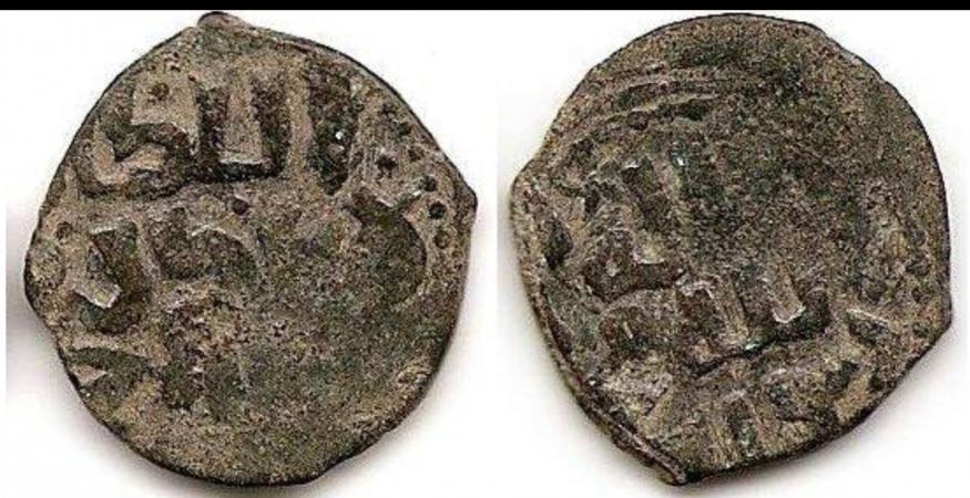

Нашел в базе Зено правый в верхнем ряду фельс. Это Ала ад-Дин Кейкубад I бен Кейхосров. Правил Конийским султанатом в 616-634 г.х. или 1229-1237 годах по нашему. Эта монета учтена под номером 106404. Она без имени халифа, без монетного двора, без года выпуска. Да и определение Кейкубада сенсеи базы оставили под вопросом. Единичное определение даже на Зено может оказаться ошибочным. Точность достаточна только в случае определения группы видовых монет.
