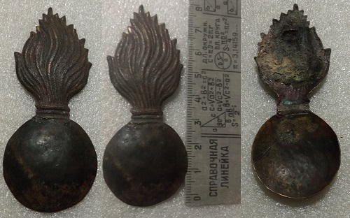

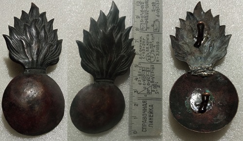

Здравствуйте, коллеги! Помогите, пожалуйста, кто разбирается с точной атрибуцией данных гренад. Понимаю, что их было огромное множество и на головные уборы и на патронные сумки и на перевязи, отличаются и типом пламени и размерами, но может быть кто владеет информацией? Спасибо!

Принадлежность гренады этого типа относят к Русской императорской армии периода Крымской войны 1853-1856 годов. Гренаду начиная с 1804 года крепили либо на кивере, либо на патронной сумке, либо и там и там одновременно. При этом «гренада об одном огне» помещалась на киверах пехотных и егерских полков, а серебряная «гренада» — на киверах чинов пионерных рот. Но на счет использования киверов еще известно следующее. Происхождение: кивер как элемент военной формы одежды происходит от цилиндрической шапки гусар XVIII века, которая прежде была головным убором венгерских пастухов. В начале XIX века к этим шапкам добавили козырьки, и в таком виде кивера распространились в большинстве армий Европы.
В России: в русских гвардии и армии кивера впервые были введены в 1803 году. Эти головные уборы были высокие, тяжёлые и не очень удобные, но всё же практичнее двуугольных шляп и могли уберечь голову солдата от непрямого сабельного удара.
Замена: в 1844 году (а у гусар — в 1862 году, но гусарам Гренада не полагалась) кивера были заменены кожаными пикельхельмами. В 1855 году, при Александре II, кивера были вновь введены в армию и просуществовали до 1862 года, когда их заменили на кепи.
Возвращение: в 1908 году кивера были снова возвращены частям гвардии, военно-учебным заведениям и генералам.
Таким образом Ваша гренада с большой вероятностью крепилась к патронной сумке рядового состава РИА в годы Крымской войны.
Считаю возможным доверять определению сайта Krimeanwar.
