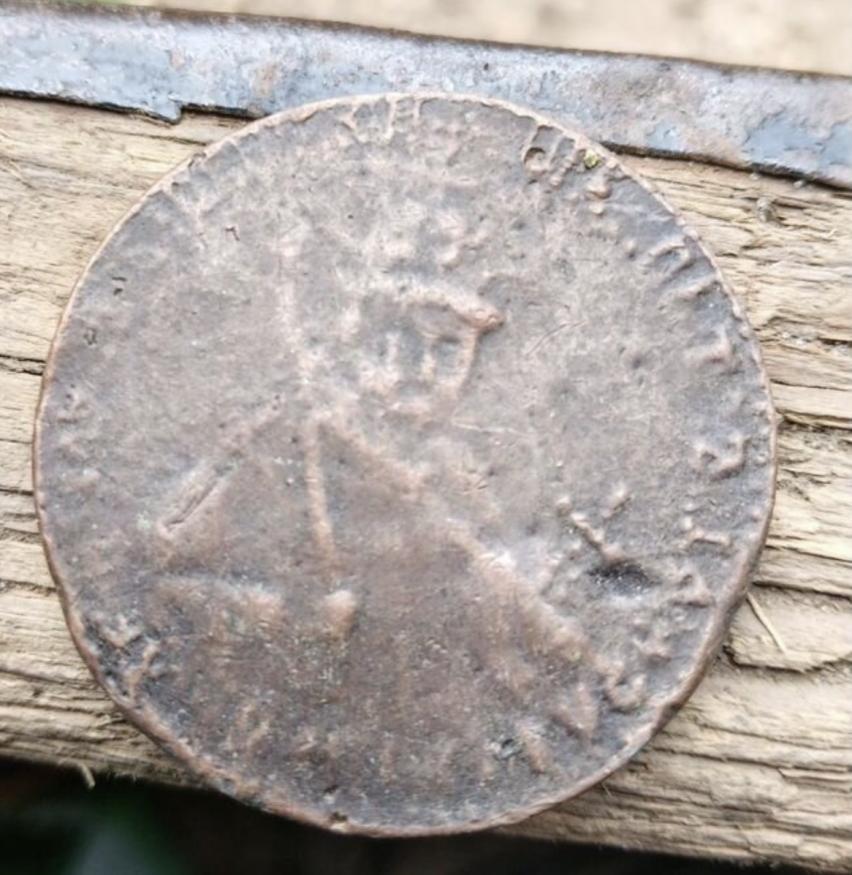

Ни разу не встречал такой? Что это за зверь?)

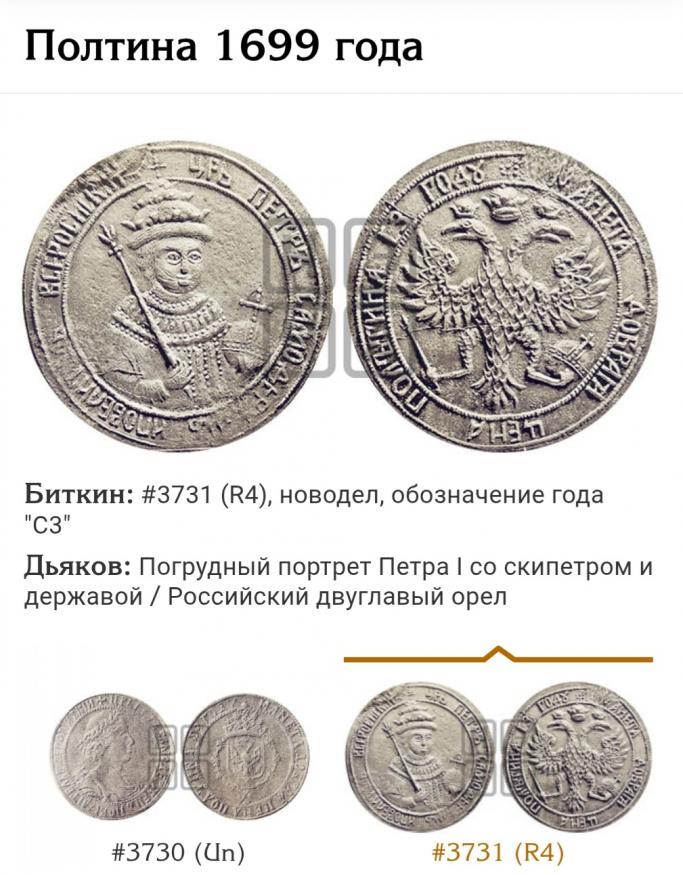

Здравствуйте. «Архаичная полтина» 1699 года с портретом Петра I, дата — (7)207 год от Сотворения мира. Вес 13.9 грамма, диаметр 40 мм. Красный монетный двор в Москве, гравёр Василий Андреев. НОВОДЕЛ — в тираж монета не пошла. Вероятно копия монеты.

40 мм, материал, судя по всему, медь(?) купил вчера на юге Нижегородской области. Сам в руках еще не держал. Привезли родителям, в той же деревне, где она продавалась))) парень, который продавал, говорит, она у него провалялась 16 лет в гараже. Он ее выменял на армейские берцы 16 лет назад у какого то строителя.
Вопрос: она стоит каких то денег?))

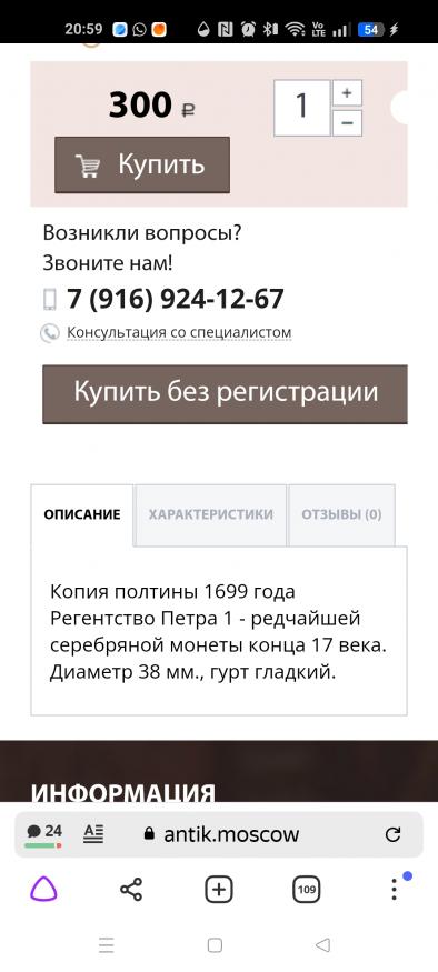

В интернет-магазине считают, что подлинный новодел был серебряным. За китайскую медь на мешке хотят 700 рублей. Монета ТС к сожалению больше похожа на гаражное литьё. Со штемпелем она не знакома.
