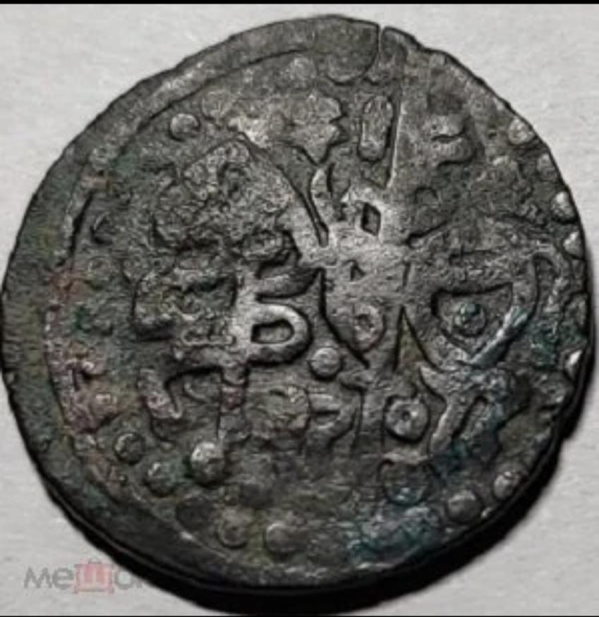

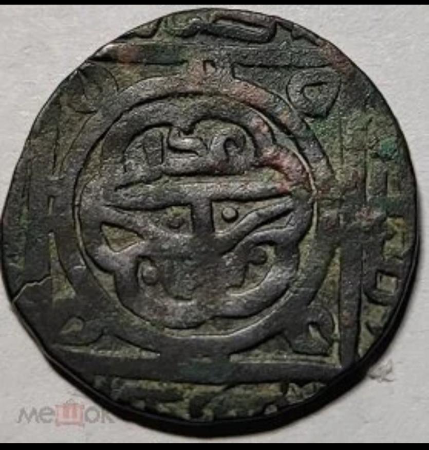

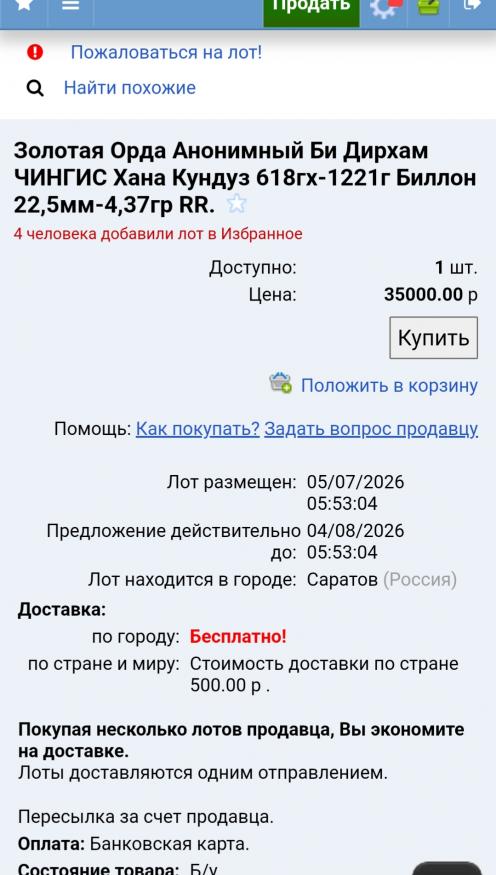

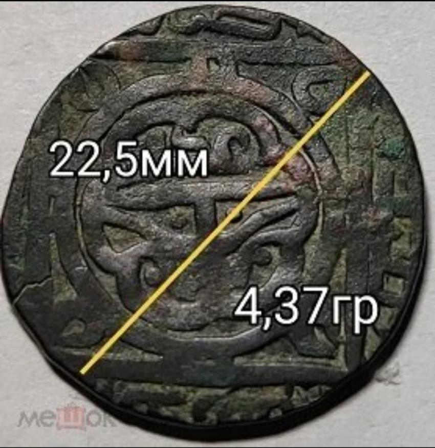

Добрый день, друзья! Прошу обсудить определение этой монеты - подлинная или поддельная? Продаётся на Мешке за 35тр. Если подделка то как-то дороговато...

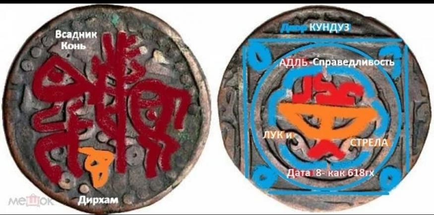

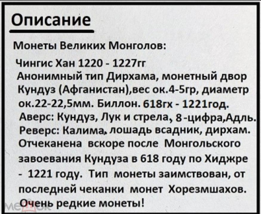

На прорисовке сверху прописан монетный двор - Кундуз, а на самой монете в этом месте слово "чекан". Впрочем, в базе из 31 монеты на двух тоже присутствует этот брак. Лошадь здесь какая-то аляпистая, скорее собака а не лошадь. На всаднике в середине есть кружок, которого не должно быть. Возможно штемпель реверса резал начинающий мастер, поэтому так похабно он получился. Содержание лигатуры в монгольских монетах вообще не поддаётся анализу. Охрана если с утра хорошо выпорет литейщиков, те стараются побольше лигатуры в сплав запихнуть. Если охрана добрая, то и дирхамы слишком высокопробные выходят. Но в наше время медь повылазила наружу и серебра в монетах не наблюдается. Эта монета на сто процентов подлинная из-за трещины. Так естественно подделать трещину вроде как невозможно.
Кстати, продавец чтобы привлечь покупателей отнес эту монету к Золотой орде. Это неправда. Чингисхан был основателем и первым ханом Монгольской империи, которую зарубежные нумизматы называют Великие монголы.

Дёшево что-то хотят. В магазинах монголы стоят от 50 тр. Может все таки туфта?
