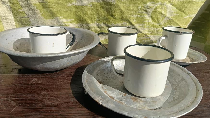

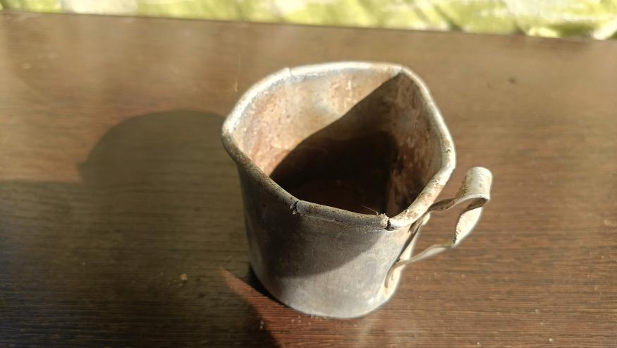

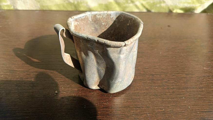

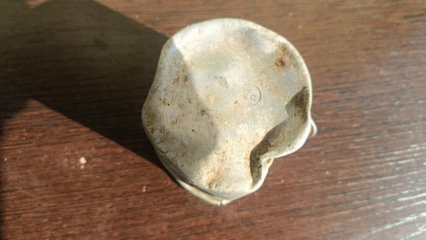

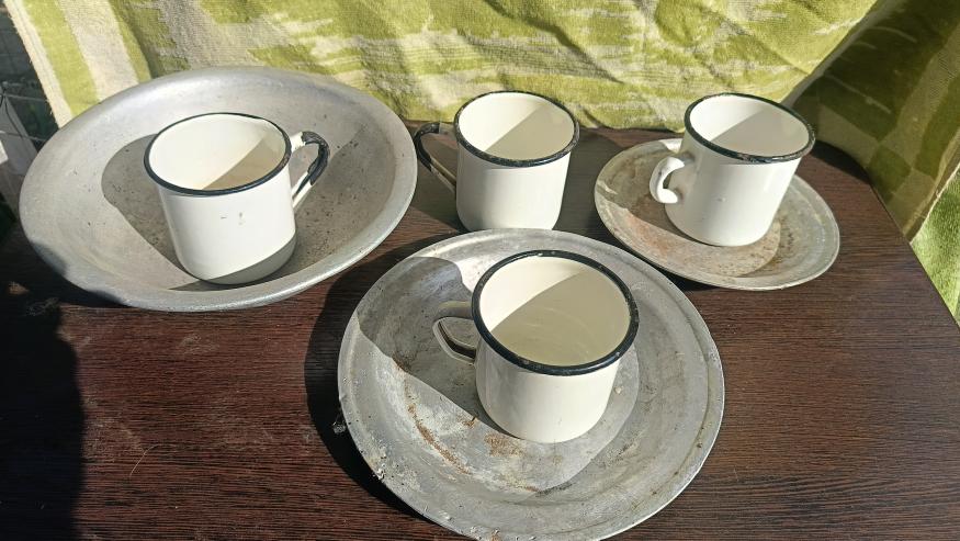

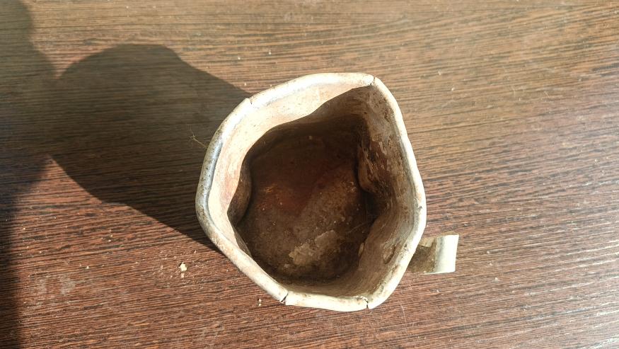

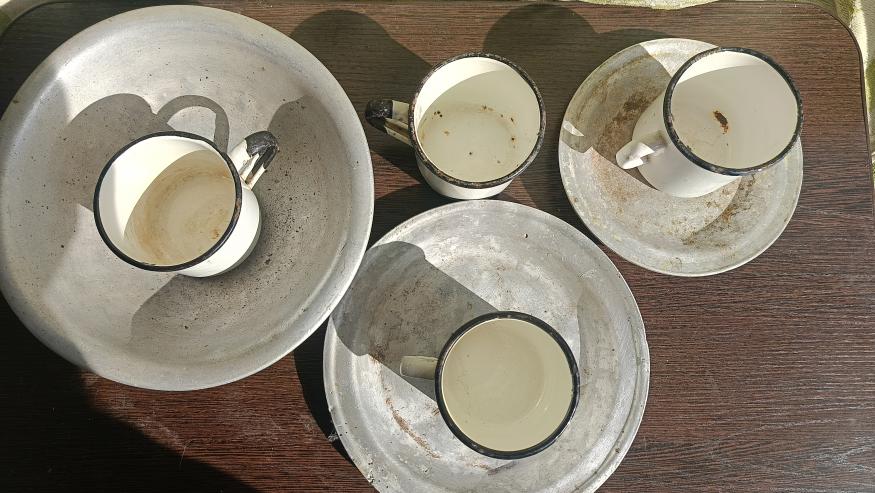

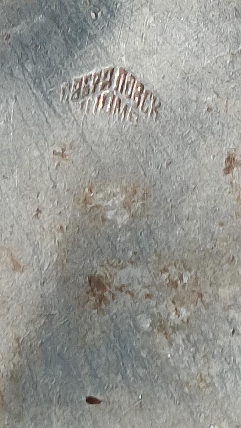

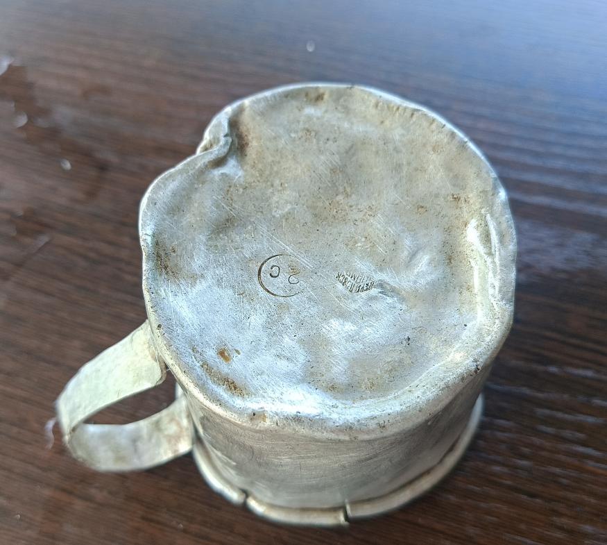

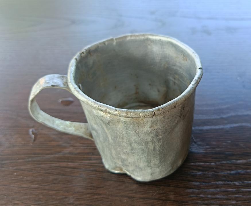

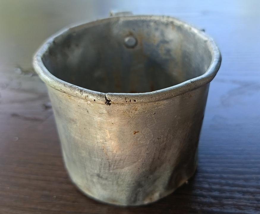

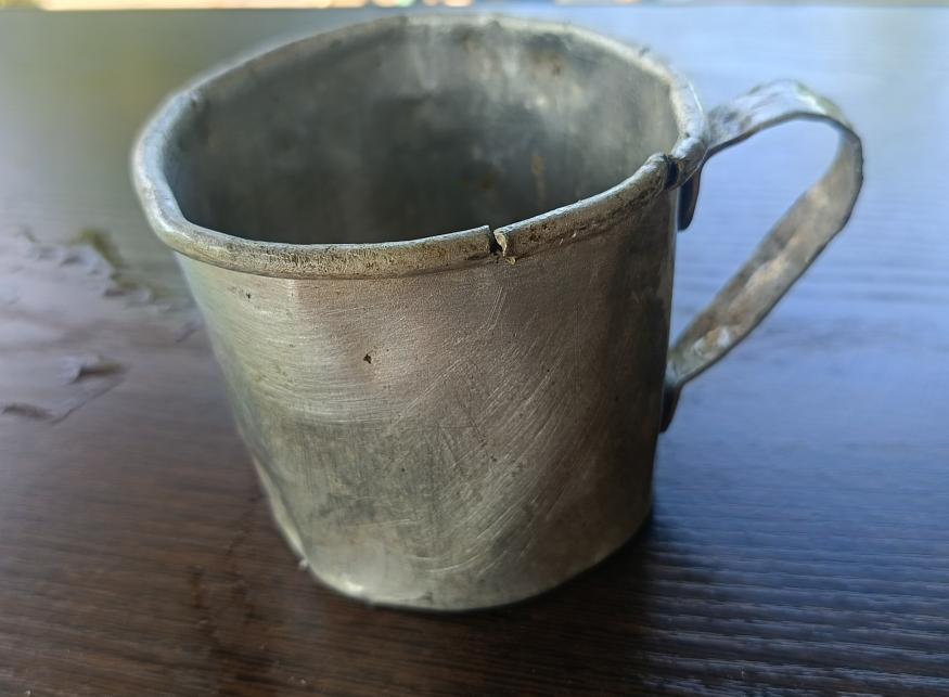

Добрый день, друзья! На территории бывшей ВЧ накопал я разной посуды. Некоторая посуда выглядит нормально, а некоторая печально. Недалеко в овраге нашел солдатскую кружку. Она была расплющена в блин. На кружке снизу есть клеймо "Свердловск", что-то непонятное и "2с". На ребре кружки имеется крохотное отверстие. На кружках второго сорта раньше допускались раковины. А тут прямо с завода сквозная раковина на изделии. Как я понимаю, какой-то воин захотел приятно провести время в овраге и попить чайку. Однако обжёгся струйкой кипятка через отверстие. После чего обозлился и в приступе гнева разбил кружку в лепешку.
У меня есть всякая посуда, а такой кружки нет. Я взял деревянные клинышки и развёл ими кружку из лепешки вот в такое состояние. У меня вопрос: можно ли как-нибудь вернуть кружку в близкое к исходному состоянию? Спасибо!

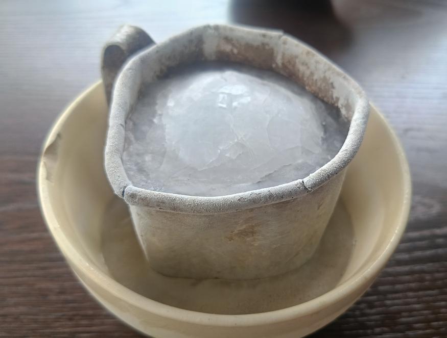

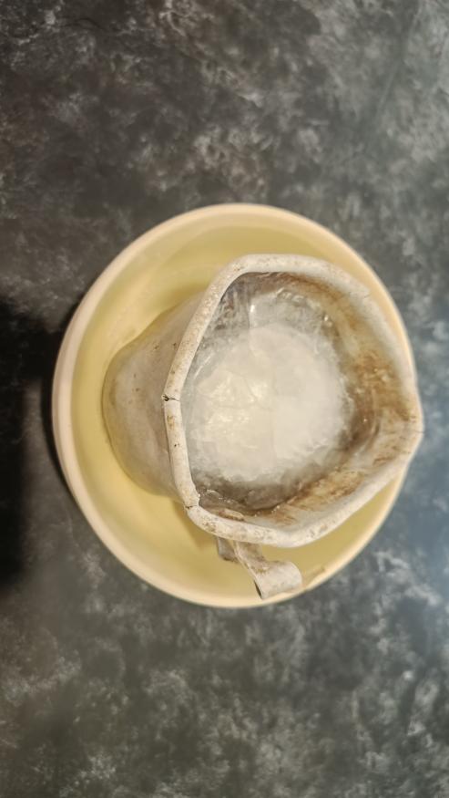

Заклей дырку, набери воды, заморозь в морозилке и разморозь. Так десять раз.

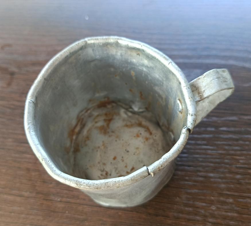

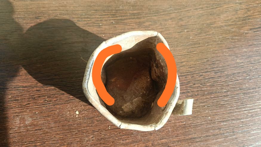

Две заморозки. Лед распирает вверх и через дырку. Кружка не правится.
Вот же балда. Так можно распереть только пластиковую бутылку с водой. Лед распирает только замкнутый объём. В кружке лёд выдавливается по градиенту наименьшего сопротивления, то есть вверх. Ищи другой метод выправить кружку.

Вроде как морозить алюминий при реставрации вообще запрещено. А вот локально нагреть на огне и обстучать - другое дело. Но смотри не перегрей.

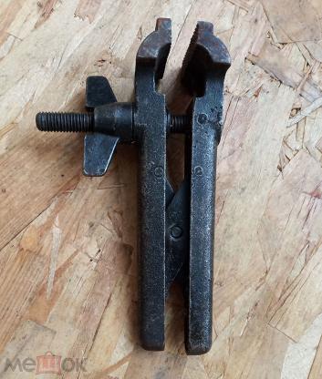

Тоже думаю надо греть,но надо что-то,типа таких ручных тисочков+две округлые подкладки.Тогда может,что и получится.
Ну и потихоньку,по кругу вытягивать. Но не знаю,металл старый ,может на сгибах полопаться

Сил моих больше нет возиться. Вот что получилось, то получилось. В армейке приходилось еще худшими кружками пользоваться. И ничего, никто не возмущался. Главное не какая кружка снаружи, главное что в нее налито - холодная вода летом на учениях, горячий чай зимой на полигоне или компот в госпитале. Для моей коллекции кружка сойдёт и так, я не привередливый.
