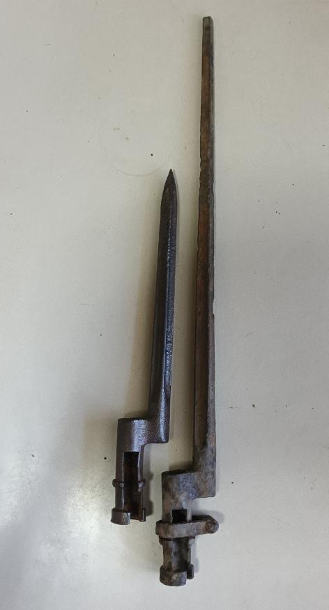

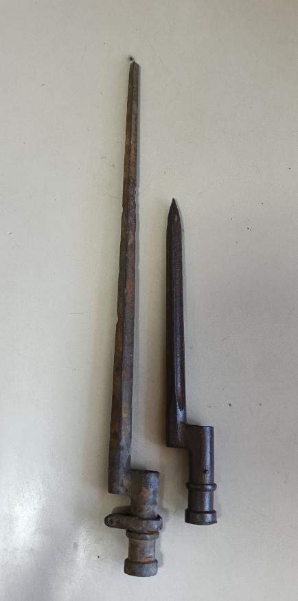

Здравствуйте, Уважаемые коллеги! Подскажите по штыкам, пожалуйста, кто в теме. Два штыка - один стандартный, второй укороченный заточен. По поводу укороченного как вы считаете скорее он был обломан , а потом заточен или это было так задумано? Спасибо!

Оба от мосинки,второй облом.и заточен

Нет смысла затачивать обломанный штык. Винтовка пристреливается с примкнутым штыком. Нарушение штыка нарушает точность стрельбы.
Как нет смысла? В войну,бывало ведь не всем оружие доставалось,по началу.Так,что берегли. Ну вот сломался у тебя штык,в ближнем бою ,чем пальцем будешь тыкать в немца. Так ,что и в таком виде грозное оружие.
Оружие грозное, только стреляет мимо на дистанциях 100 м и более.

Еще различают разновидности винтовки Мосина и штыка. Существовали пехотная, драгунская и казачья модификации винтовки Мосина. Для них могли применяться штыки незначительно отличающиеся по геометрии. Например, для укороченного ствола карабина образца 1944 года создали складной штык-нож общей длиной 380 мм при длине клинка 310 мм.
Но этот штык-нож действительно РИА и на самом деле был обломан.

Второй штык дембель доработал для красоты. Все видят, дедушка в траншее штыком работает.

Никто не укорачивал штыки для окопных боев. Армии для этих дел вооружились траншейными ножами. В России не было своего фирменного ножа. Поэтому народ вооружался самодельными бебутами и трофейными ножами.

Александр, так не было задумано. Не было в РИА такого размера. Алексей прав про облом и заточку.
