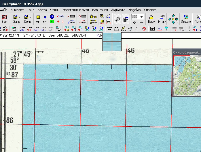

Проверяем привязку карты. Для этого включаем километровую сетку.
Прикрепленный файл  вкл кор сетки.jpg   198.13К   2 Количество загрузок:
Если линии совпадают , значит карта привязана правильно.
Прикрепленный файл  кор сетка.jpg   240.59К   3 Количество загрузок:
