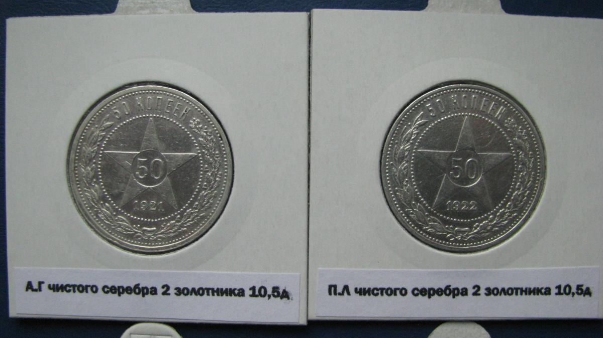

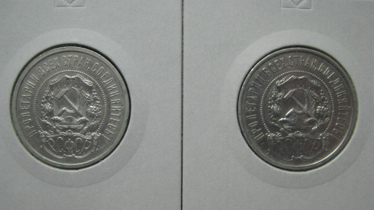

50 копеек 1922 г., один полтинник 1924, 1926 г.  Редкие разновидности и их стоимость.
Описание: 50 копеек 1926 года
Номинал - 50 копеек
Металл, проба: Серебро 900 пробы
Качество исполнения: Обычное
Диаметр, мм.: 26.67 мм
Масса общая, г.: 10 гр.
Гурт: "ЧИСТОГО СЕРЕБРА 9 ГРАММ (П.Л)"
Цена монеты 50 копеек 1926 года (cеребряный полтинник) = 10-20$.
Существует разновидность с гладким гуртом. Стоимость монеты 50 копеек 1926 года (cеребряный полтинник)
с гладким гуртом - 500 $.

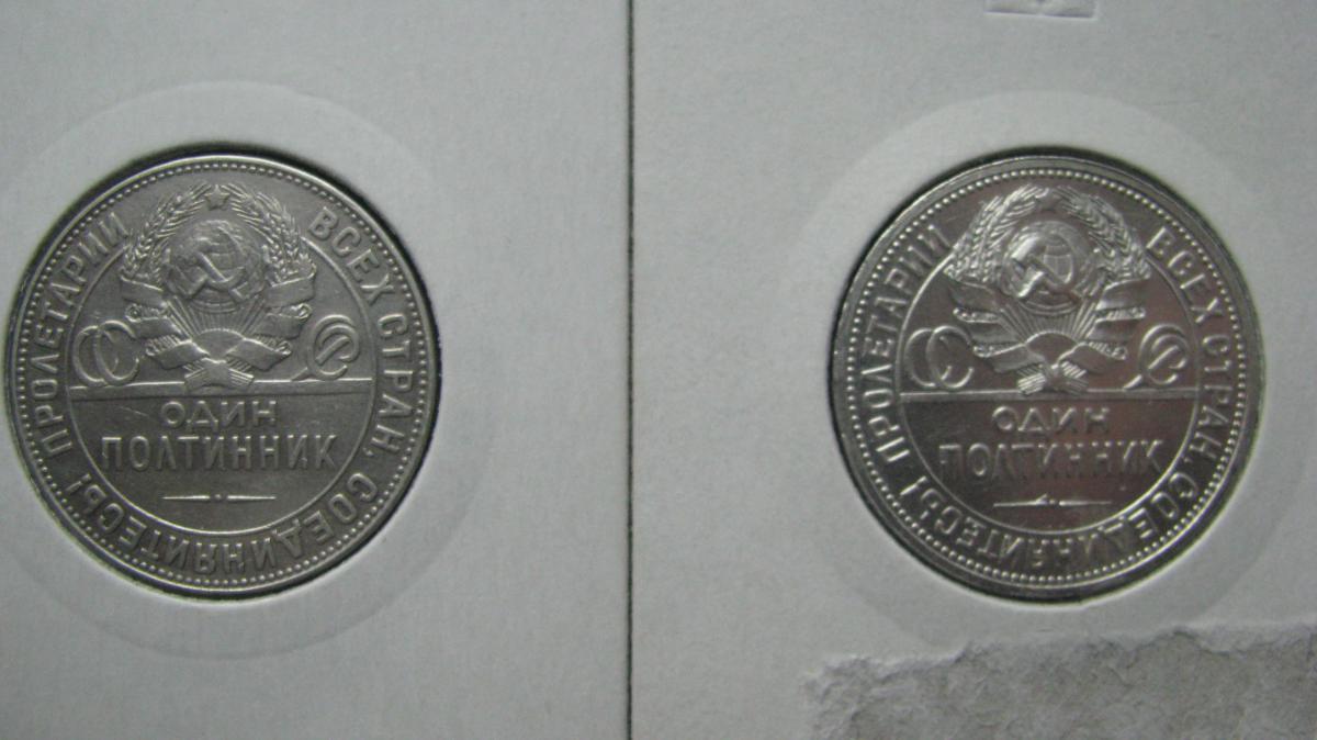

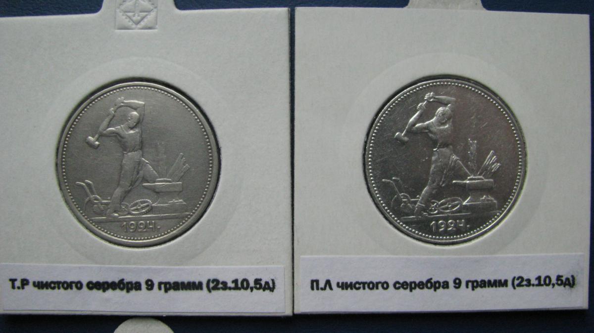

Серебряный полтинник 1924 года. Редкие разновидности и их стоимость:
В этой статье подробно рассмотрим такую популярную монету в среде кладоискателей и нумизматов, как один полтинник 1924 года. Монета широко распространена и те из кладоискателей, кому повезло поднять клад советских серебряных монет, наверняка обнаруживали в кладе том именно полтинники образца 1924 года. В последние паре лет намечается тенденция к увеличению стоимости этих монет, и не только этих, а всех серебряных советских монет. С чем это связано - все достаточно просто и прозаично, кризис постепенно сходит на "нет", у людей появляются деньги, которые можно очень удачно вложить. Матерые коллекционеры знают, что лучший вклад своих денег - это покупка монет в приличном сохране. Полтинники образца 1924 года, как правило, отлично сохраняются в земле, поэтому и продать их вы всегда сможете без проблем.
Итак, один полтинник 1924 года, на котором изображен кузнец с молотом. Разработчикам дизайна монеты удалось передать всю атмосферу тяжелого труда молотобойца, за что им отдельное спасибо от всего сообщества нумизматов.
Монета необычайно красива, изготовлена из серебра 900 пробы, имеет вес - 10 грамм, на ребре монеты красуется надпись "чистого серебра 9 грамм"(2з 10.5 д) - в скобках указан вес монеты в долях, то есть 2 золотника, 10.5 долей чистого серебра.
Перейдем непосредственно к обзору редких разновидностей полтинников 1924 года, ибо не так давно на вятском Монетном Аукционе мне посчастливилось наблюдать настоящую битву коллекционеров за обычный с виду полтинник 24 года. Вот я и задался вопросом - а что в том полтиннике такого, из-за чего он ушел с аукциона аж за 8000 рублей. Ведь стандартная цена за обычный, рядовой полтинник 24 года составляет порядка 300 рублей.
Итак, все полтинники 1924 года делятся условно на 2 типа:
1. На гурте монеты буквы ПЛ - чеканились на Ленинградском монетном дворе, ПЛ - минцмейстер Петр Латышев.
2. На гурте монеты буквы ТР - монеты чеканились в Англии(Бирмингем), ТР - минцмейстер Томас Росс.
Сами по себе полтинники с разными буквами по цене практически не различаются, нас же интересуют редкие разновидности этой монеты.
Редкие полтинники 1924 года ТР.
1. Если отсутствует точка между буквами Т и Р, то это редкий разновид.
2. Земной шар на обратной стороне полтинника заметно выпуклый, также можно определить по лучам - луч солнца, который освещает земной шар - более короткий, чем у обычного полтинника.
Редкие полтинники 24 года ПЛ.
1. Первый вариант можно отличить по ребру монеты. Надпись на гурте монеты выполнена старорусскими буквами, как на полтинниках образца 21-22 годов.

Редкий разновид, названный в среде нумизматов "переходным". То есть полтинник представляет собой нечто среднее между полтинниками ПЛ и ТР. Обращаем внимание - смотрим на круговую надпись "пролетарии всех стран, соединяйтесь". Если запятая между словами "стран" и "соединяйтесь" касается внутреннего ободка монеты, то это опять-таки редкая разновидность.
3. Задняя сторона монеты.
Очень незначительные отличия во внешнем виде рабочего-молотобойца. Складки одежды, основная деталь - размер самого рабочего заметно мельче, он меньше ростом, поэтому ручка молота выглядит визуально больше, чем обычная. В среде коллекционеров такие разновиды называют условно "худые рабочие".
