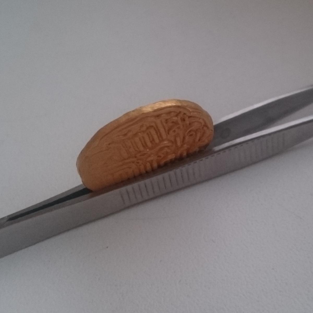

>>Во первых, прошу пояснить, из какого первоисточника Вы привели прорисовку монеты?
в интернете смог найти единственно что похоже на эту монету
>>Две даты на прорисовке не совпадают. 791 г.х. приходится на период правления Токтамыша (782-801 годы хиджры или 1380-1399 годы по нашему),
>>а 1340 год по нашему приходится на период правления Узбека (741-748 годы хиджры или 1313-1341 годы по нашему).
значит прорисовка не от нее, хотя и похожа
>>Золотая Орда не чеканила свое золото, ей хватало для оборота золота соседних государств.
>>Впрочем, пока не будем выяснять, монета какого государства была образцом для изготовления этой монеты фальшивомонетчиками.
это я уже в курсе
>>Вот список замечаний, на основании которых я считаю эту монету фальшивой:
>>1. Высокопробное золото является очень мягким металлом, быстро травмируется, гнется и затирается в эксплуатации. Отсутствие царапин на этой монете можно объяснить
>>тем, что монету сразу после изготовления сразу упаковали в слаб и обеспечили кабинетным хранением в течение 700. Вы верите, что так могло быть? Я не верю. Значит либо
>>золото не высокопробное, либо монете вовсе не 700 лет, а допустим всего 2 года.
если смотреть "византийские" золотые монеты, то 90% имеют схожее количество царапин... и кстати, мелкие црапины почти везде по поверхности (просто на фото их не видно, т.к. фото на телефон) плюс все символы имею забоины (опять таки, их не видно на фото)
т.е. по поводу идеального сохрана, не соглашусь
>> 2. Но с другой стороны часть аверса и реверса якобы затерты, а прилегающие части новенькие, даже ни царапины.
>>Постойте, а как же монету так смогли затереть избирательно, при этом не оставив царапин на хороших частях монеты?
это не затертость, а сплющеность (удар)
>>3. Ответ вот где. Присмотритесь, стороны монеты покрыты пупырышками металла. Это значит, что монета не чеканенная, а литая копия.
в детстве, баловался литьем олова и свинца, и прекрасно понимаю я чем вы говорите
>>Когда настоящую монету покрывали гипсом, на ней под гипсом остались пузырьки воздуха.
Да не остается их... монету в спец раствор, потом в "нано гипс", т.е. в специальный гисп, потом в "утряску", чтобы и микро пузырьки вышли, и форма идеальная.
Это я все к тому, что похоже вы не интересовались темой слепков, воздух появляется нет от "кривого гипса", а от неравномерно остывающего метала.
Кому интересно, берет столовую ложку, в нее олово\свинец, и на огонь, как оно расплавится, ждем пока застынет, с смотрит поверхность... ложка ровная, а олово не ровное, и там как раз и будут видны пузырьки.
Плюс углы символов слишком четкие, чтобы говорить что это литье. Но опять таки, нет возможности их сфоткать нормально, т.к.
1. Появляется тень (границы теряются)
2. Появляется блеск (границы теряются)
3. Телефон фоткает и сжимает фото, тем самым теряются детали (точней смазываются)
>>Потом самым современным способом на центрифуге форму залили металлом, вот и образовались эти пупырышки.
Вы знакомы с лием под давлением?
Это не бесплатная операция (электричество, гисп, оборудование)... и требующая дальнейшей доработки изделия = потеря массы, и не позволяющая делать мелкие четкие детали (гурт и другие "четкие границы") а тут, четкость границ символов очень высокая. Что позволяет говорить что это не литье, а штамповка.
Непонятно зачем такие усилия для изготовления подделки... типа сидел ювелир, был у него динар, и решил проверить, сможет повторить или нет? Убил пару дней, а потом продал за цену метала + 20%? а работа? а гипс, а плавка? все бесплатно? ну допустим...
Уж лучше бы 15р Николаевких сделал, если он такой мастер, на них желающих полно!

Если помните, как искали в интернете монету, попробуйте пожалуйста еще раз ее найти и скиньте ссылку в личку. Это очень сбережет время, так как я не говорил, что прорисовка не от Вашей монеты, комментарий был про поясняющие надписи.

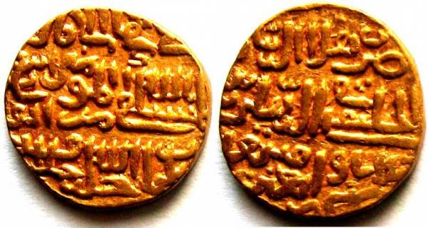

чесно говоря, очень много всего перерыл, и просто не помню...
Вот еще такое фото есть, а на сайте coinindia ее нашел, пишут:
Muhammad III bin Tughluq (1325-1351), Gold tanka
Weight: 10.87 gm., Diameter: 22 mm., Die axis: 9 o'clock
Legend, in the name of the Abassid Caliph al-Mustakfi /
Legend, including mint name Delhi
Прикрепленные изображения

Ну вот и отлично! Вы сами нашли всю информацию про монету и знаете, что это танка султана Делийского султаната Гийас ад-дина Мухаммад-шаха II ибн Туглака (так его называют в Википедии, в других местах немного по другому) годы жизни 1325-1351 по нашему. Оригинальные монеты чеканили в Дели. На Зено есть такие монеты, но вот эти три сохранились лучше других. Их номера 7952, 96258 и 64501. Вес находится в пределах от 11 до 11,02 грамма. Изготовлены они в 741-742 годах хиджры. Обратите внимание на их состояние. Оно далеко от практически идеального состояния Вашей монеты. На них я отлично различаю царапины, задиры, удары, хотя фото наверно сделаны тоже телефонными камерами. И еще, на них не видно выступающих пупырышков, в отличие от Вашей монеты. Если Вы заинтересованы в продаже этой монеты, то прошу сделать качественное фото с хорошим разрешением. Внимательно изучил Ваши доводы, но пока остаюсь при своем мнении, пока не увижу достаточно качественное фото.

Если потереть их о песок, а потом недель поносить в кармене с ключами, то будут 1 в 1 как на фото))
Думаю люди которые занимаются копиями, знают про песок и ключи...
Аргумент, отличное состояние, занчит фуфло... ну, многая "византия" выглядит (состояние) так же
просто хорошо сфотографировать монеты, оказывается довольно проблематично, мало у кого есть макро объектив...

Пока ждем фото в достаточном разрешении, мысли в слух. В наше время качество копий быстро растет. Огромное количество высококачественных подделок заполонило рынок. В.В. Узденников в статье о поддельных монетах считает, что современные литые подделки никаких отступлений в оформлении аверса, реверса и гурта от прототипной монеты не имеют. Но зато на них можно обнаружить:
- мелкие литейные раковины (см. области 3, 4, 5 на фото);
- точечные выпуклые образования на поверхности поля (см. 1, 2, 6, 8) и на поверхности изображений (см. 7).
У меня вопросы ко всем, кто может ответить:
1. Что это, если не раковины и не выпуклости, как дефекты литья?
2. Может ли так быть, что древняя монета из высокопробного серебра за 700 лет эксплуатации получила всего одно повреждение - удар, похожий на умышленный.
3. Почему выпуклость на поверхности буквы (см. 7), выступающая над рельефом монеты, не стерлась в процессе семисотлетней  эксплуатации? Напоминаю, что это мягкое высокопробное золото, а не чугун.
4. Где забоины, царапины, потертости, характерные для древних монет?
