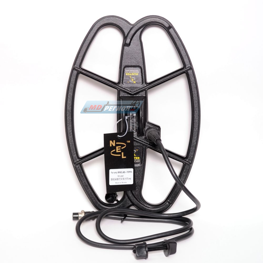

если на терку лучше нел хантер  высокочастотную ,не пожалеете

Только ценники сейчас на катушки космические, я 1,5 года назад брал Нел Торнадо для Аси за 5 т.р., сейчас в районе 10! Я в шоке! :o

Я так понимаю она. 18,5 kgz .
цена 10800.р.
цена 10800.р.
шторм дороже на 4тр
да она , без разницы какой грунт,
