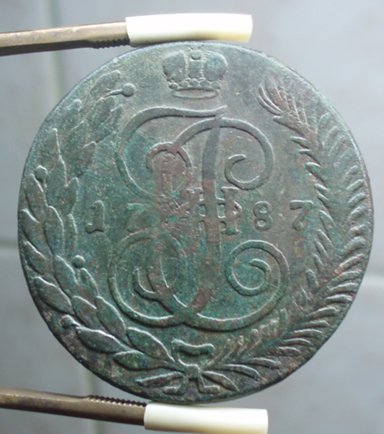

Предлагаю в этой теме всем вместе разбирать вопросы чистки. У кого нет опыта, а есть уже монеты сначала заходим сюда уточнить как правильно почистить, а только потом пробуем что-то делать.
Я приверженец чистки шаберами под микроскопом и ниже смотрим почему.
Пятаки из одного клада по состоянию практически одинаковые
Первый 5 копеек 1787г ТМ
 Механическая чистка шаберами
Прикрепленный файл  20376_1286486309TM_500.jpg   60.78К   13 Количество загрузок:Прикрепленный файл  P1018573_500.jpg   41.36К   21 Количество загрузок:
Второй пятак почищен химией
Прикрепленный файл  P1018697.JPG   139.76К   4 Количество загрузок:Прикрепленный файл  P1019872обрез.JPG   396.06К   13 Количество загрузок:

Нет ну просто интересно. Скажите и как долго по времени вы потратили на одну из монет? И как вообще можно определить стоит ли монету чистить или нет?

Потраченное время зависит от размера монеты, количества наростов, сложности рисунка и т.д. иногда антику 2-3шт в день, а иногда одну монету три дня мучаешь
