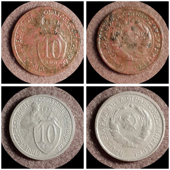

Хороший результат Михаил. Можно узнать процесс?
Процесс простой.
-чистка штихелями при двадцатикратном увеличении
до чистого поля,
-удаление красного окисла штихелями
-финишная чистка оксидом церия при помощи
подрезанной зубной щетки

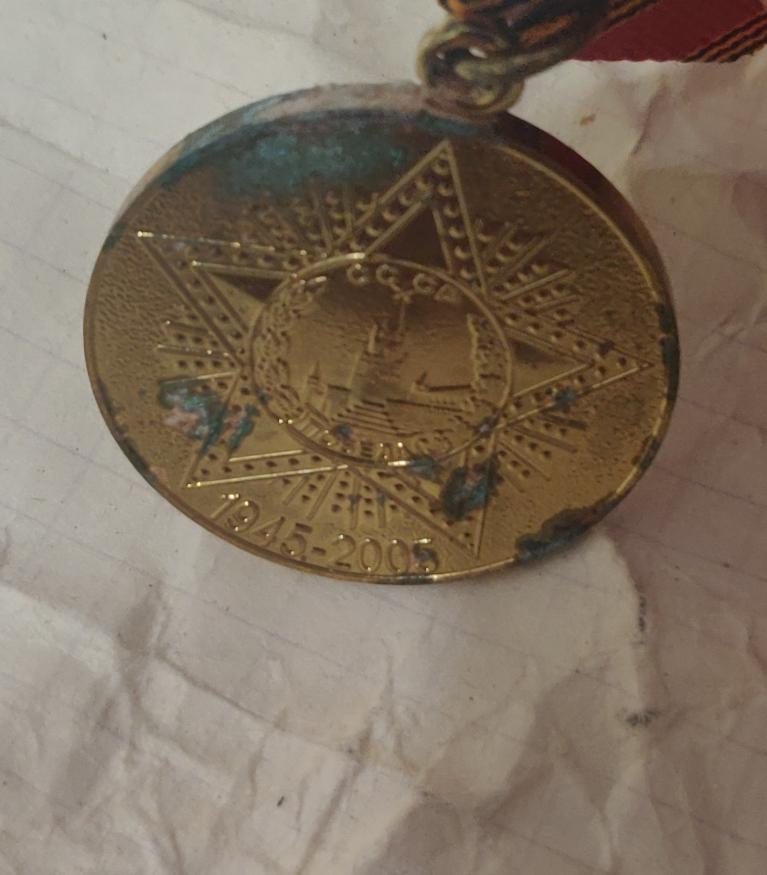

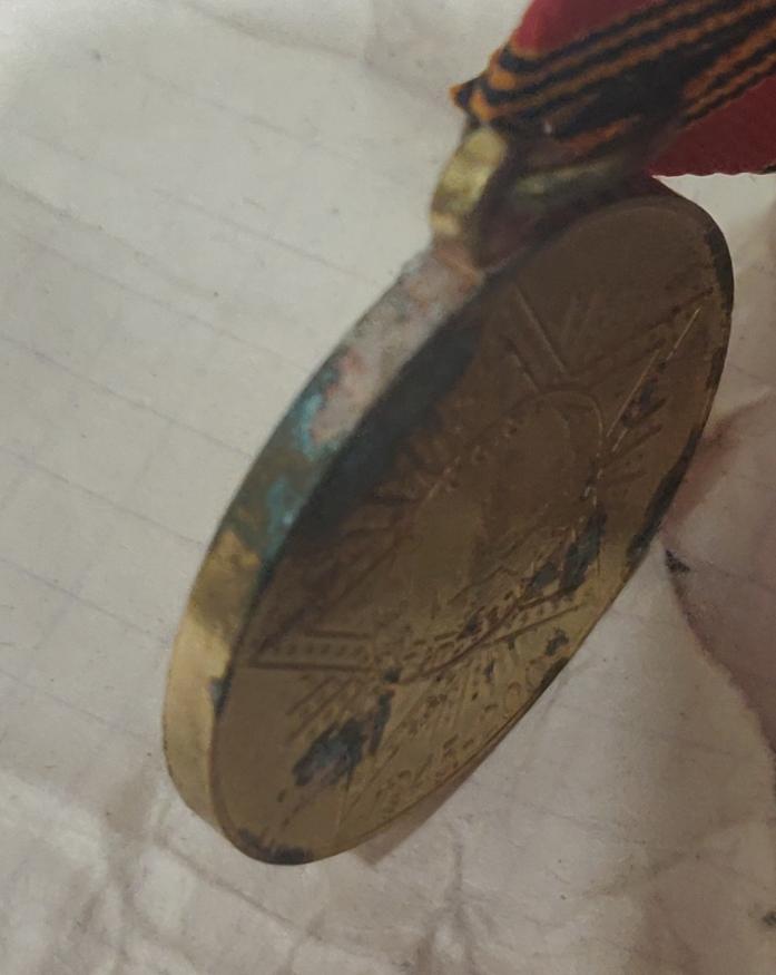

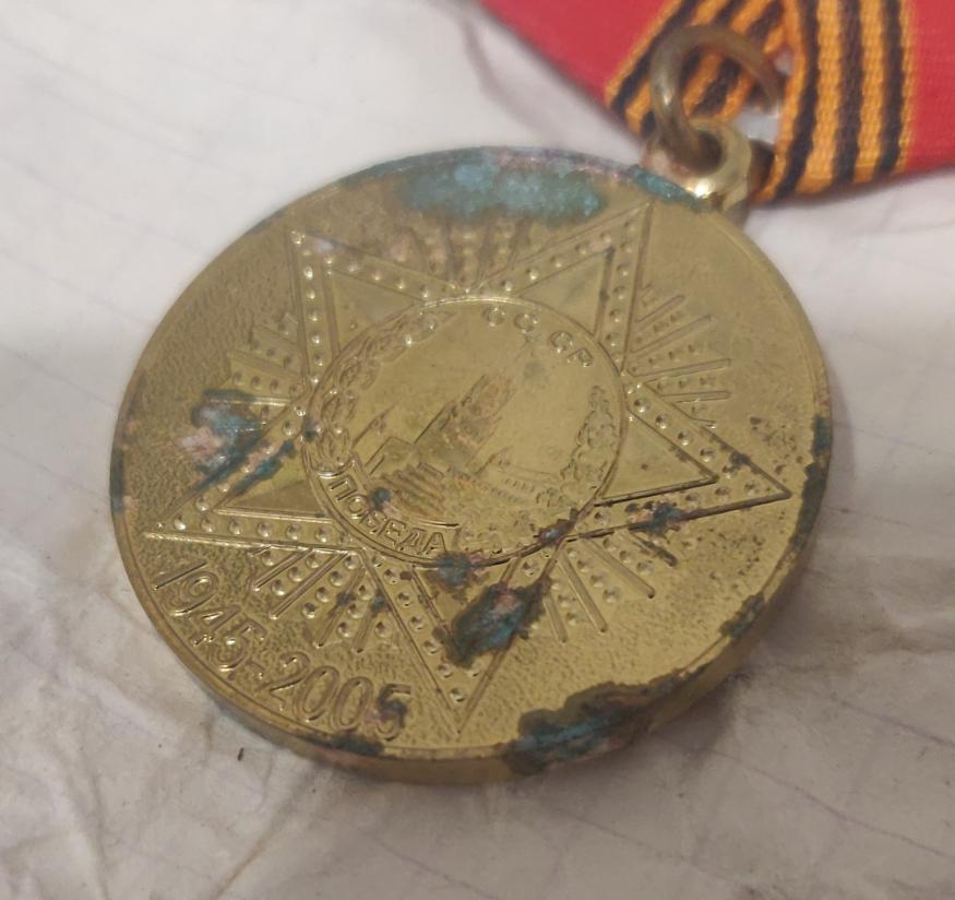

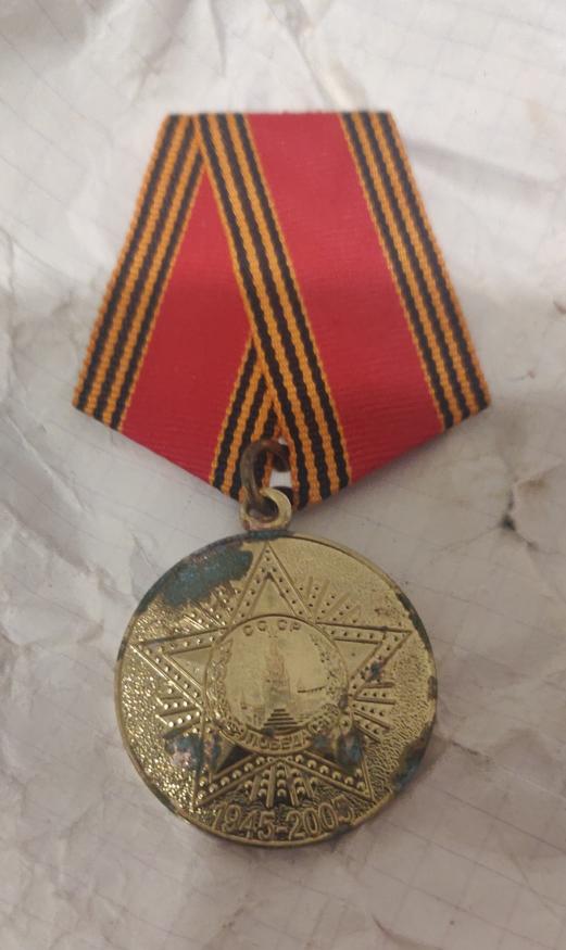

Добрый вечер!
Подскажите, пожалуйста, можно ли это как то исправить? Если да, то как?)
IMG_20200506_230450__01.jpg IMG_20200506_230457__01.jpg IMG_20200506_230530__01.jpg IMG_20200506_230536__01.jpg IMG_20200506_230552__01.jpg

Добрый вечер!
attachicon.gifIMG_20200506_230450__01.jpgattachicon.gifIMG_20200506_230457__01.jpgattachicon.gifIMG_20200506_230530__01.jpgattachicon.gifIMG_20200506_230536__01.jpgattachicon.gifIMG_20200506_230552__01.jpg
Юля, скорее всего темные пятна от коррозии все равно останутся.

Добрый вечер!
Пятна убрать можно, но медаль была покрыта позолотой,
а вот этот слой восстановить проблема.
Будет видна разница между слоями.
Как-то пробовал такой фокус.
После чистики пассивировал весь блин.
Слой получался ровный, но не позолота однозначно.
А если договориться с зубным техником и покрыть нитрид титаном . у меня зять , так чайный сервис золотым сделал :good:
Идеально не требуется в данном случае, главное что бы дальше не пошло и на другие не перескочило)

Хотя бы так...
Нет таких знакомых
Нужно аккуратно снять то чего быть не должно, так что бы хотя бы не убить, то что осталось,
но для механической чистки нет специальных инструментов и опыта в чистке, можно сказать, нет никакого :(

А черноту зубной пастой удалять по утрам?
Зубной техник работает с чистым материалом ,
а как убрать черноту он не знает, в его работе ее нет по определению.
Хотя бы так...
Нет таких знакомых
Юля, я не вижу технических проблем .
Такую работу делали на первом курсе ювелирного ПТУ СССР.
Но видимо это поколение уже спилось или ушло на пенсию :)
Все упирается в финансовую сторону,
пишите в лс, все решаемо :)

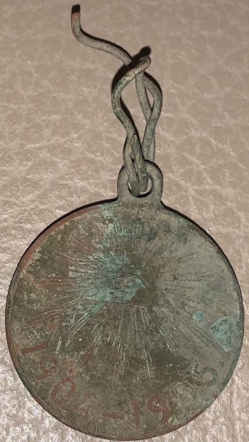

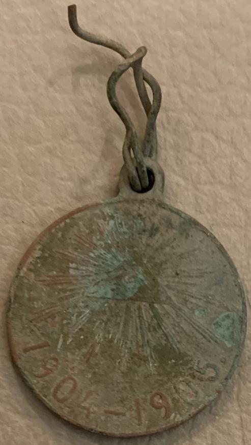

Отправлено 06 October 2020 - 15:35

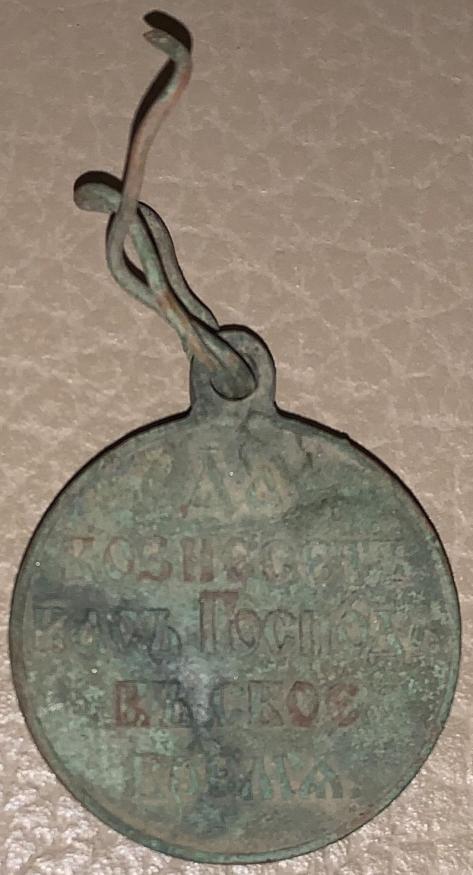

Здравствуйте.
Как и чем лучше почистить?
Прикрепленные изображения

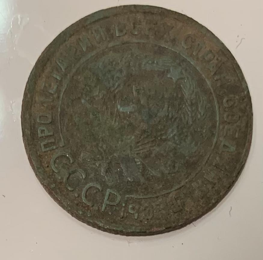

#430 Ctrannik
Ctrannik
    Реставратор
  • PipPipPipPip
  • 144 сообщений
    Андрей
  • ГородКерчь
Отправлено 06 October 2020 - 15:40
Здравствуйте.
Я бы шаберами и аккуратно стекловолоконной кисточкой убрал землю и крупные окислы, сохранив зеленую патину, а потом законсервировал космолоидом, патина немного потемнеет и станет ярче. так сохранится вид старины. если счищать зеленую патину и делать в коричневом цвете, то , скорее всего мелкий рисунок под патиной практически исчезнет

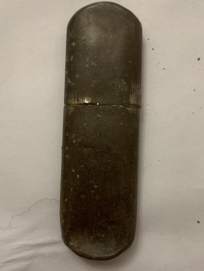

Приветствую.
Зажигалка. В чем ее вымачивать чтобы открыть?

Приветствую.
Долго в масле

Долго в масле
Моторное? И долго -это примерно сколько?

Если есть, то оливковое, а в целом без разницы. "долго" это пока не откроется))) через любое время пробуйте шевелить и пытаться открыть

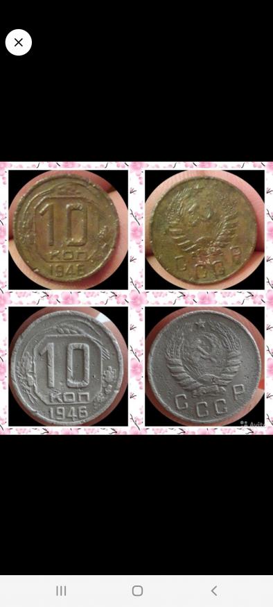

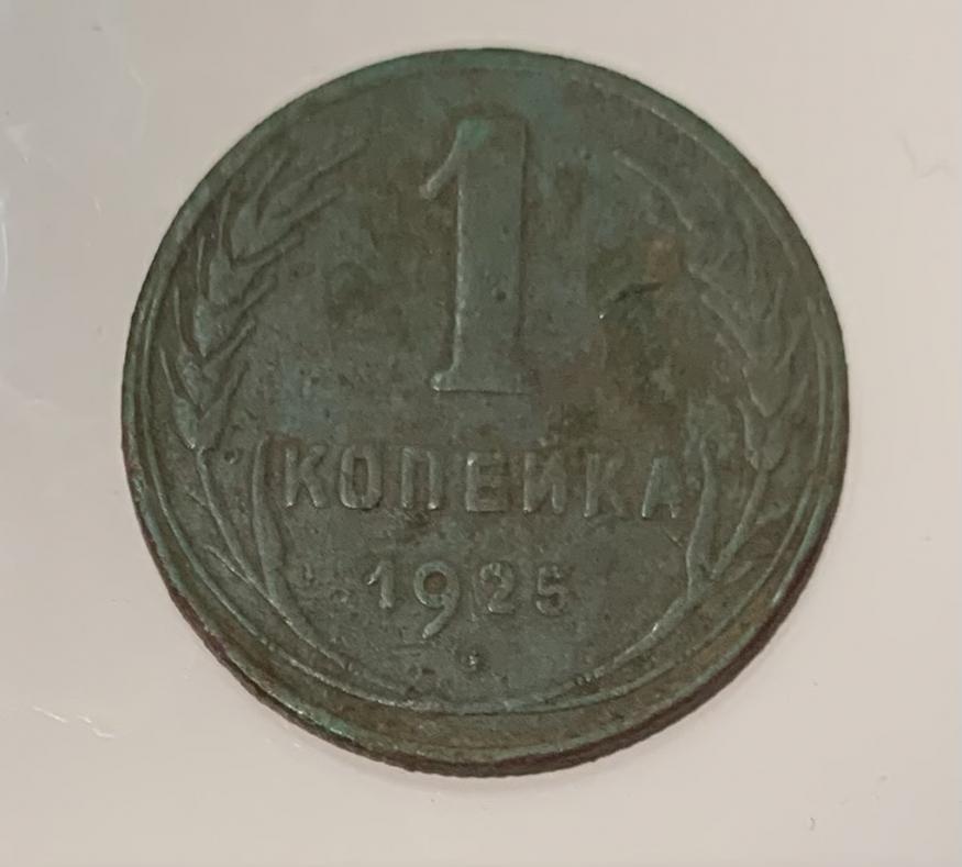

Всем привет, может кто подскажет по чистке такой монеты.
#437 zasada
zasada
    Местный
  • PipPipPipPipPipPipPip
  • 736 сообщений
Отправлено 27 September 2021 - 09:02

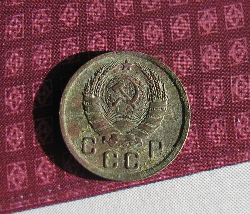

Доброго. Краснота уже на руже)
Поле чуть шершавое будет. Ну или бормашинкой потом гладить. А так можно примерно такую сделать.
  • 1
#438 Ипатовсмитт
Ипатовсмитт
    Супер модератор
  • Супер модератор
  • 8663 сообщений
    Артем
  • ГородСанкт-Петербург
Отправлено 27 September 2021 - 20:38
attachicon.gifIMG_20161005_210310.jpgНо скорее всего поле будет такимattachicon.gifScreenshot_20200826-160935.jpg
Понятно, тогда лучше продавать такой.

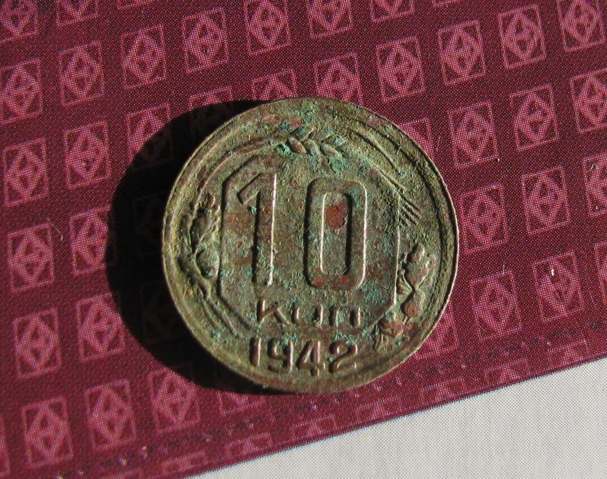

Приветствую.
Чем ее почистить можно?
