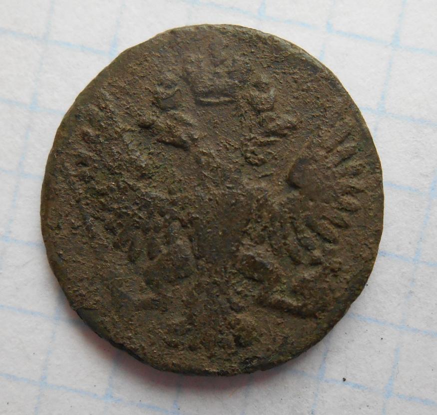

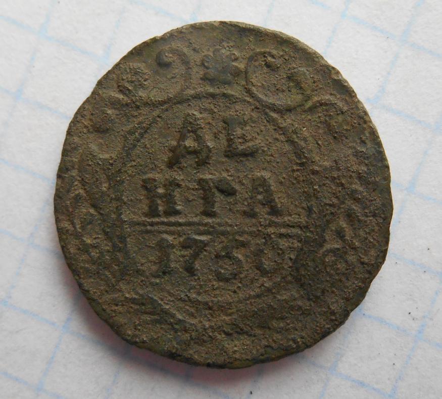

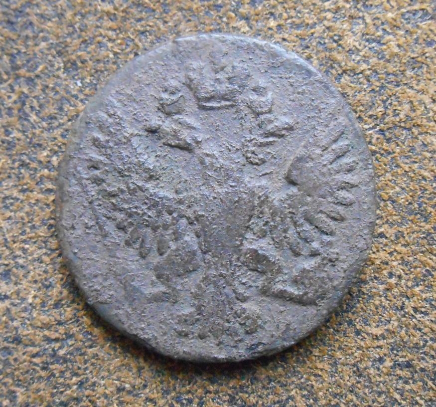

Всем привет, подарили мне на днях две монетки, предположительно Рим, монетки склеяны между собой, до середины земля, а с одной стороны прикипели конкретно, лежали в дист воде, пока не очень получается разъединить, может кто даст совет, как их расклеить.
Вот что получилось, чистил тиомочевиной, пропорции- на 100г дист воды 1ч ложка тиомочевины и 1ч ложка уксуса, периодически доставал и протирал ватной палочкой, за сутки все отмылось.

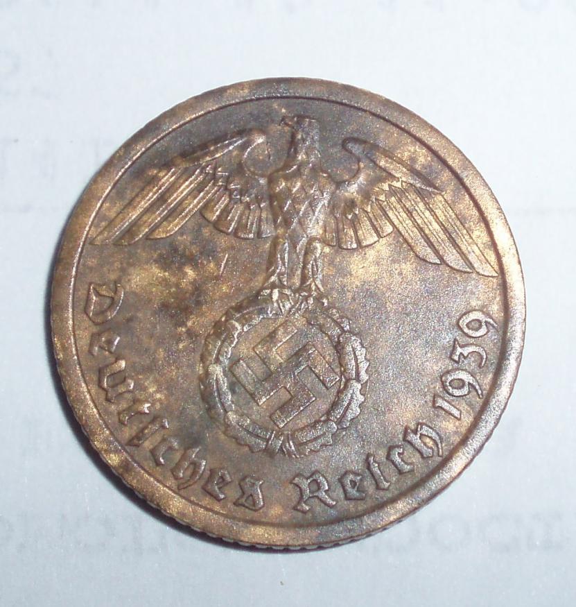

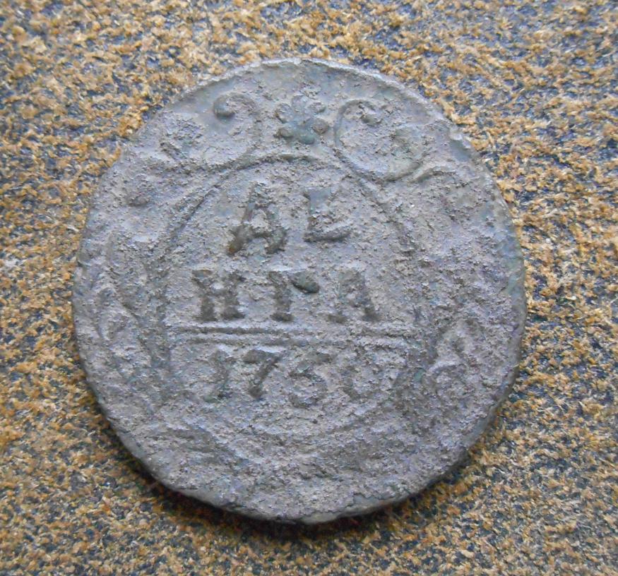

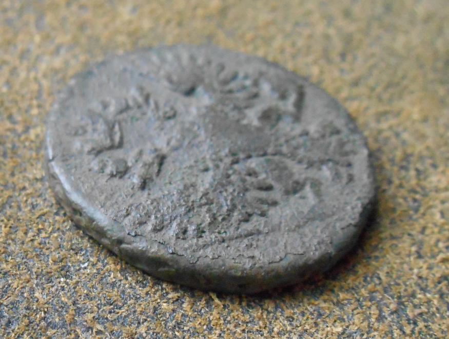

#385 Лик
Лик
    Пользователь
  • PipPipPipPip
  • 177 сообщений
    Олег

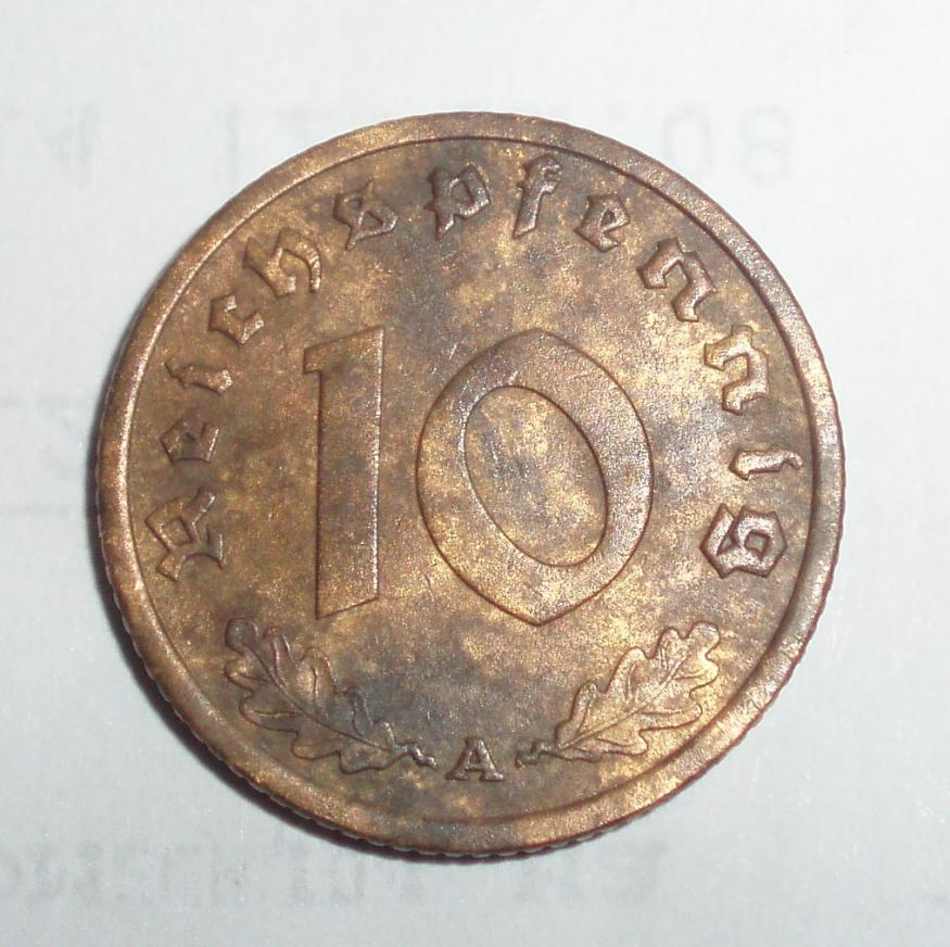

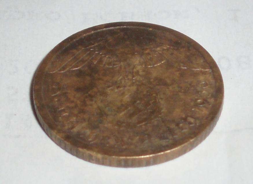

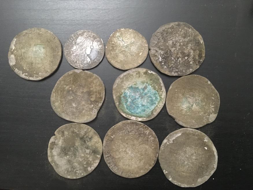

Отправлено 26 September 2019 - 09:46
Кто подскажет, можно ли убрать пятно на монетке не повредив патину?
 Поддержу вопрос      своей монеткой Рейха  P1011566.JPG P1011564.JPG P1011568.JPG    , а так же поинтересуюсь по расчистке деньги 1750 года DSCN2670.JPG  DSCN2664.JPG DSCN2665.JPG DSCN2668.JPG DSCN2669.JPG
