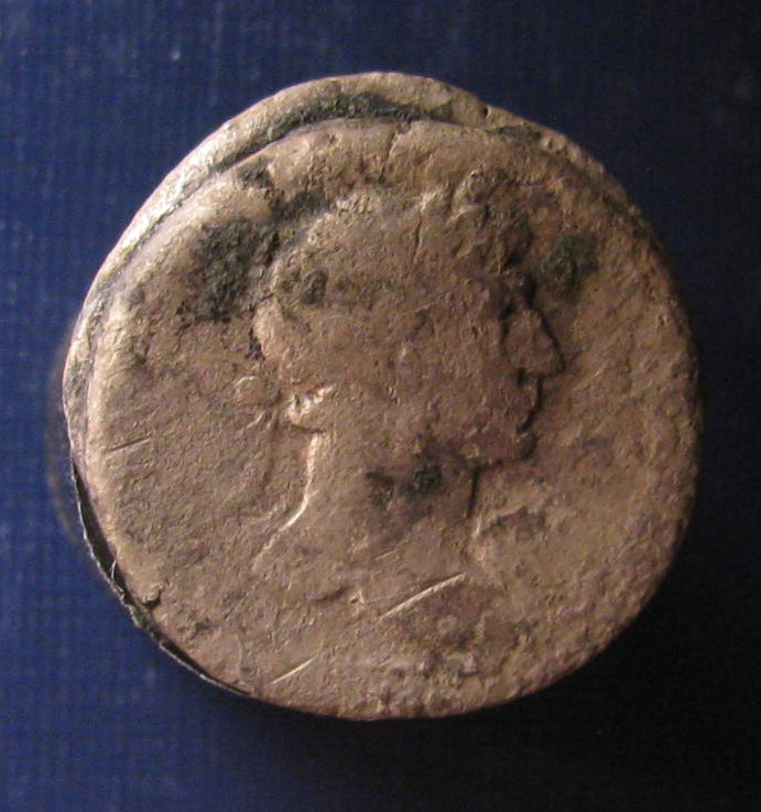

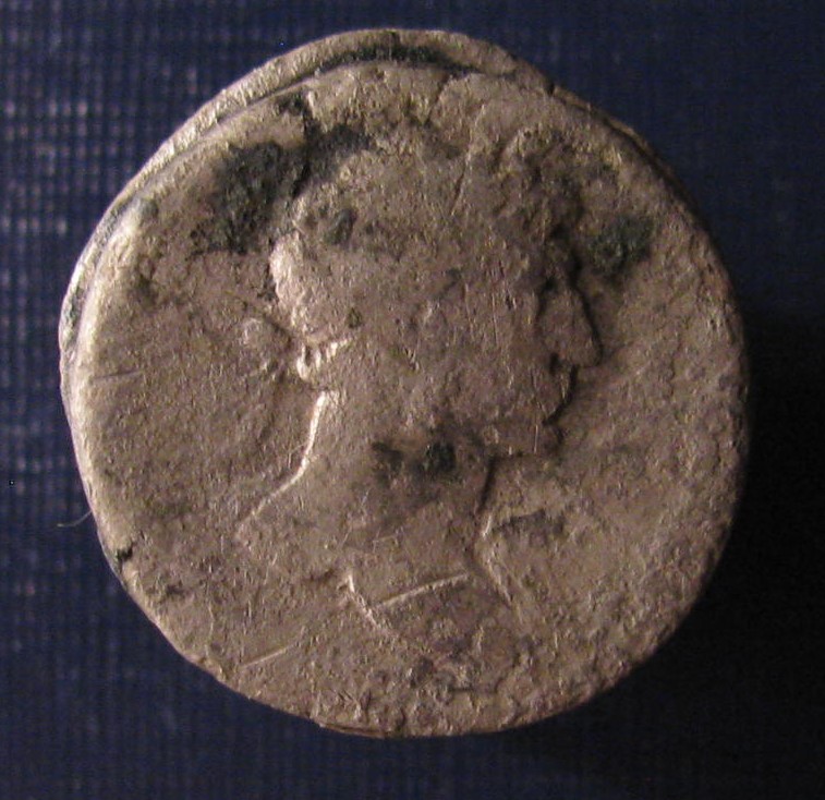

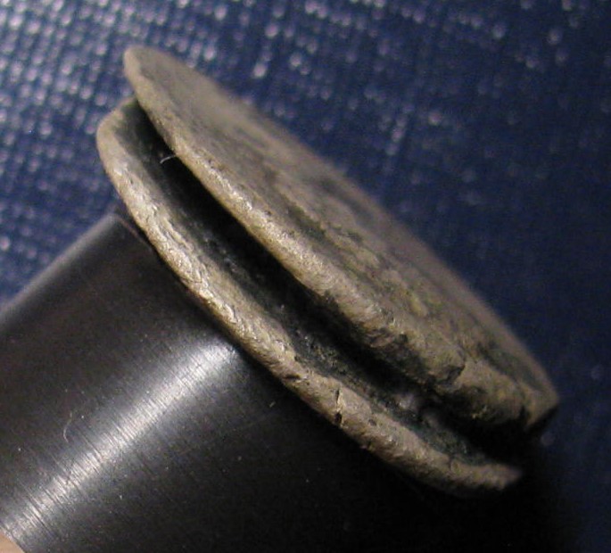

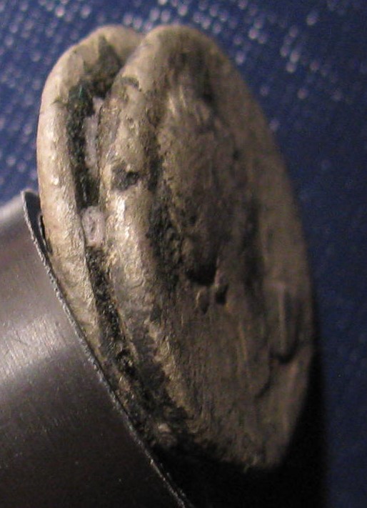

Всем привет, подарили мне на днях две монетки, предположительно Рим, монетки склеяны между собой, до середины земля, а с одной стороны прикипели конкретно, лежали в дист воде, пока не очень получается разъединить, может кто даст совет, как их расклеить.

Дист. вода тут не поможет никак. Серебро можно попробовать  более активной химией почистить, я пользуюсь ТЕХом, можно попробовать трилон(но я ним никогда не пользовался, надо под присмотром)

Андрей, я попробовал воду, так, как вообще не имею представления, как помыть такие старые монеты, непонятно какая проба серебра, попробовать окунуть в тех-45?, это просто есть под рукой.

Да, можно налить небольшое количество ТЕХа чистого, часик подержать монеты, окислы начнут растворятся и потечет такая себе синька, как раствор заметно загрязнится, надо слить и налить опять немного чистого, важно не допустить окисления серебра солями меди из окислов. Грязный раствор не выбрасывать, а оставить для медных монет, он еще много поработает, а серебро чистить только светлым раствором

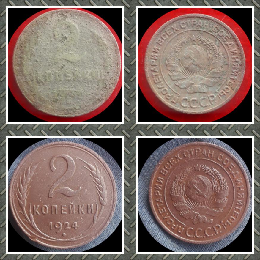

Тоже сегодня пару убивал.
Хорошо получилось, как чистили?

Та я ж только химией мучаю.))))
