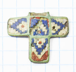

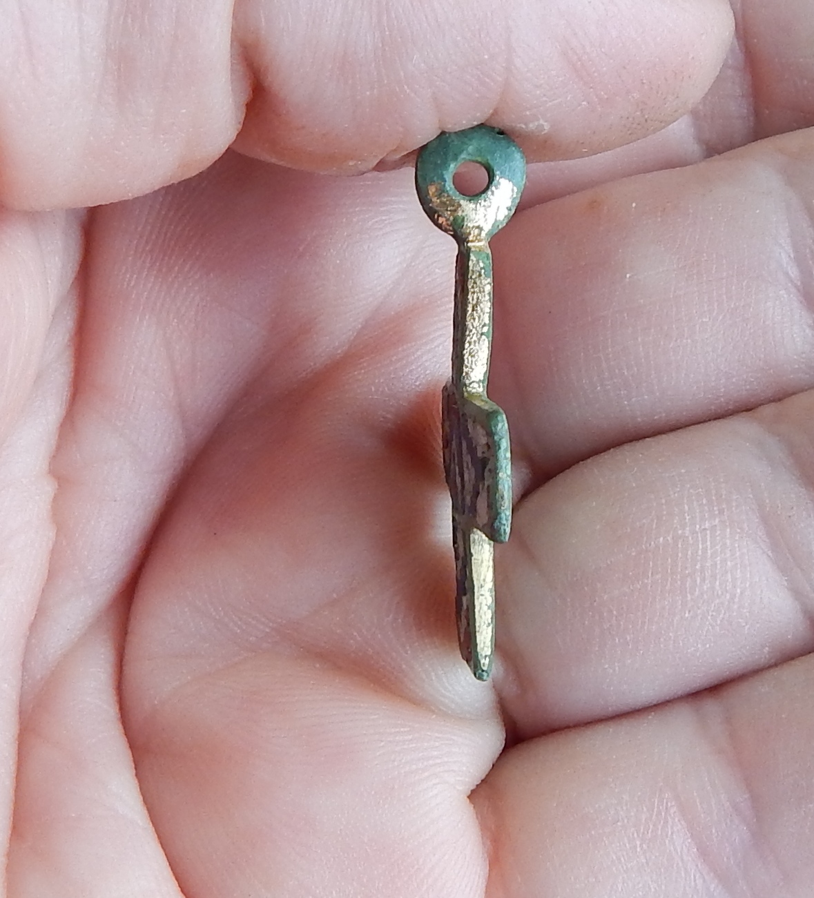

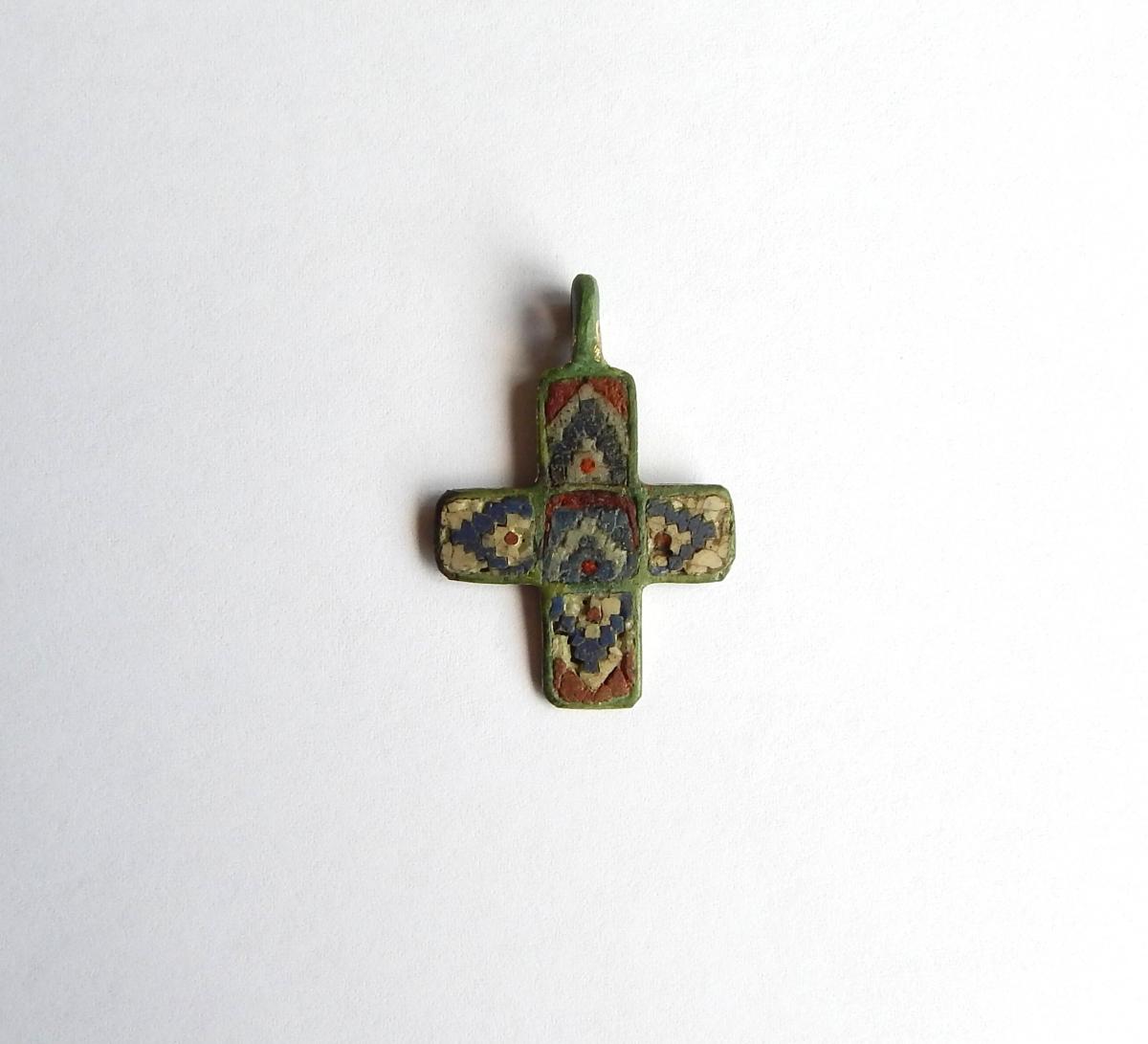

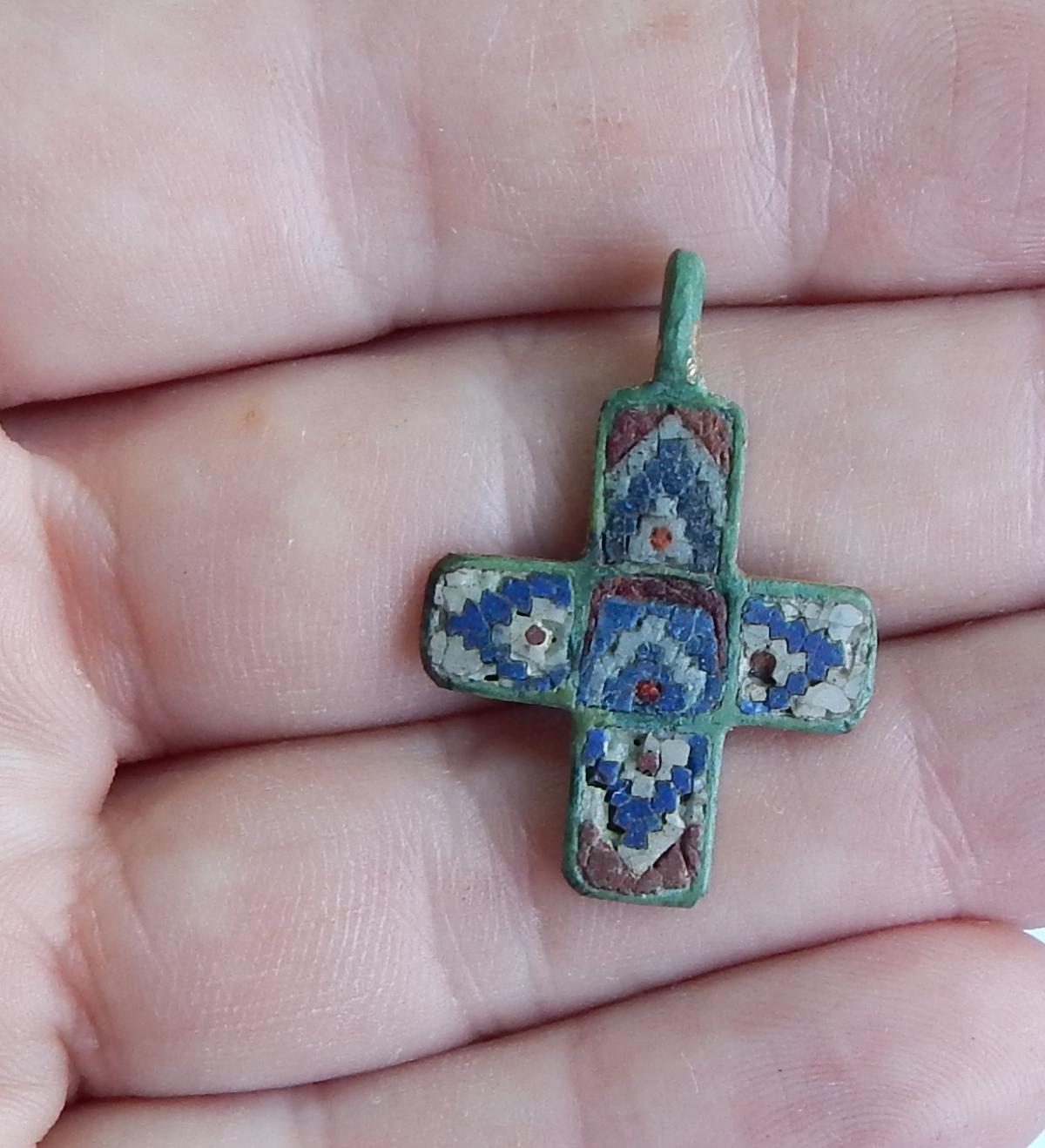

Вот еще интересная работа.
Верхний луч отломан и в середине посыпаны эмали.
1. Доделал луч и ухо
2. Восстановил эмали
3. На торец нового луча наложил позолоту
Все на фото..

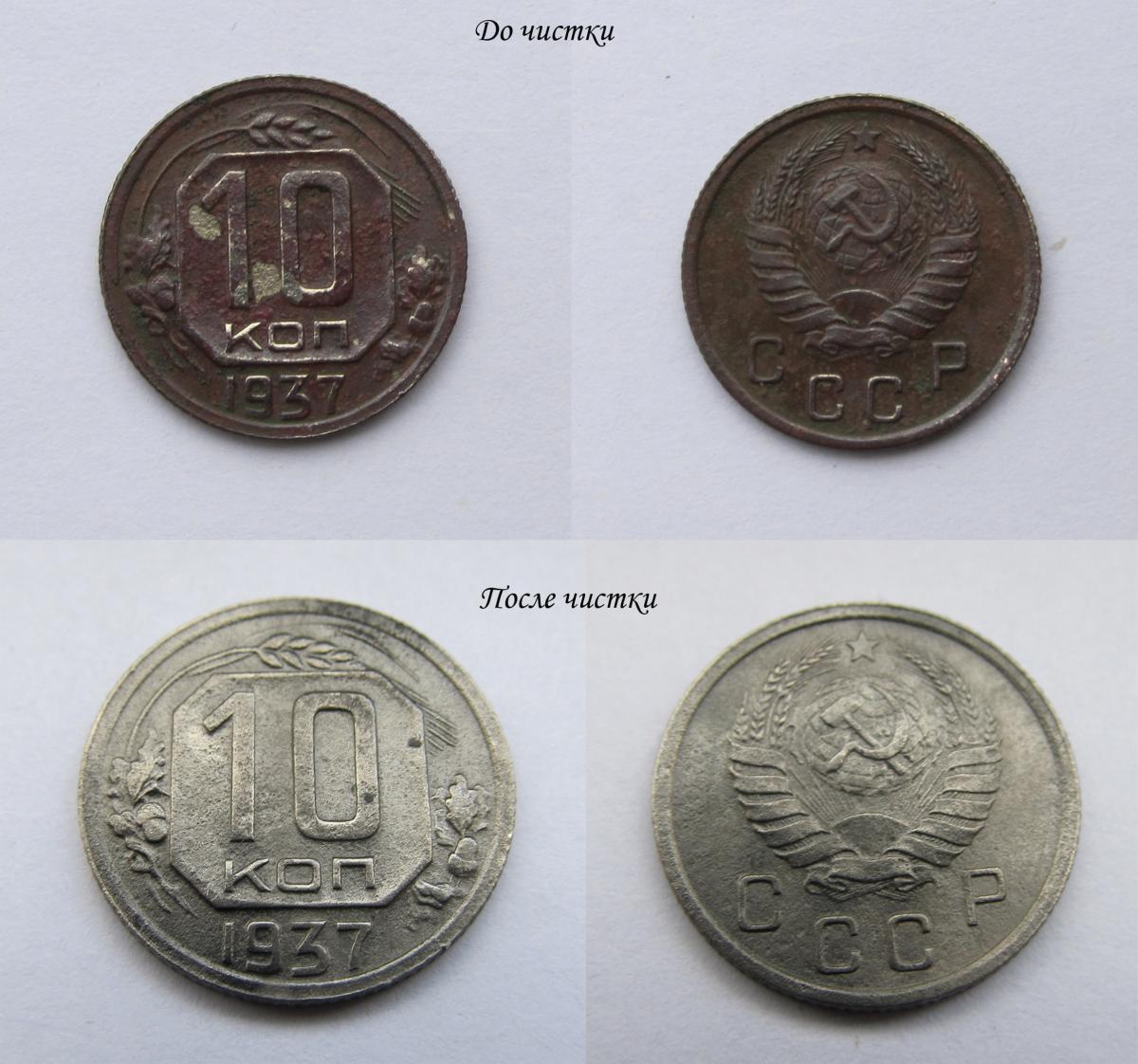

К сожалению, фото медных до чистки не делал, но прикрепляю фотографию 10 копеек 1937 (никелевый сплав), также очищенную нашатырем:
Нашатырь также хорошо очищает серебро, но убивает алюминиевую бронзу (ранние советы).

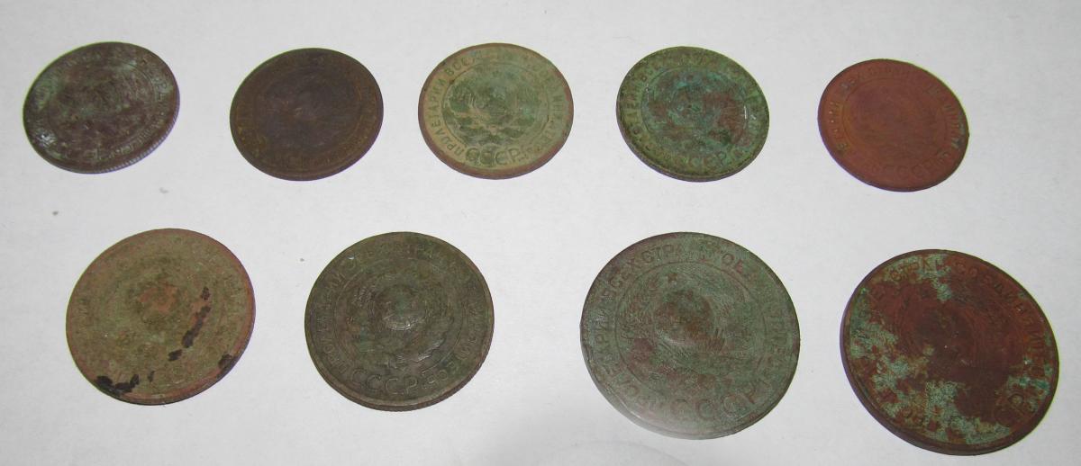

Отправлено 10 February 2015 - 12:26

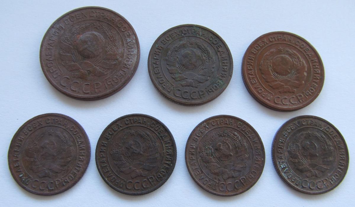

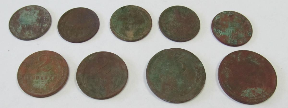

Доброго времени суток! Предлагаю следующий способ очистки медных монет (очистка мылом):1.JPG 2.JPG 3.JPG заливаем кипятком 4.JPG размешиваем 5.JPG ждем, когда остынет и еще раз размешиваем 6.JPG закладываем монеты 7.JPG 8.JPG закрываем крышкой, чтобы не сохло мыло, и ставим в теплое место
раз в сутки достаем монеты и промываем каждую, те монеты, которые еще до конца не очистились, закладываем в мыло еще на сутки (особо сложные монеты чистятся несколько недель)

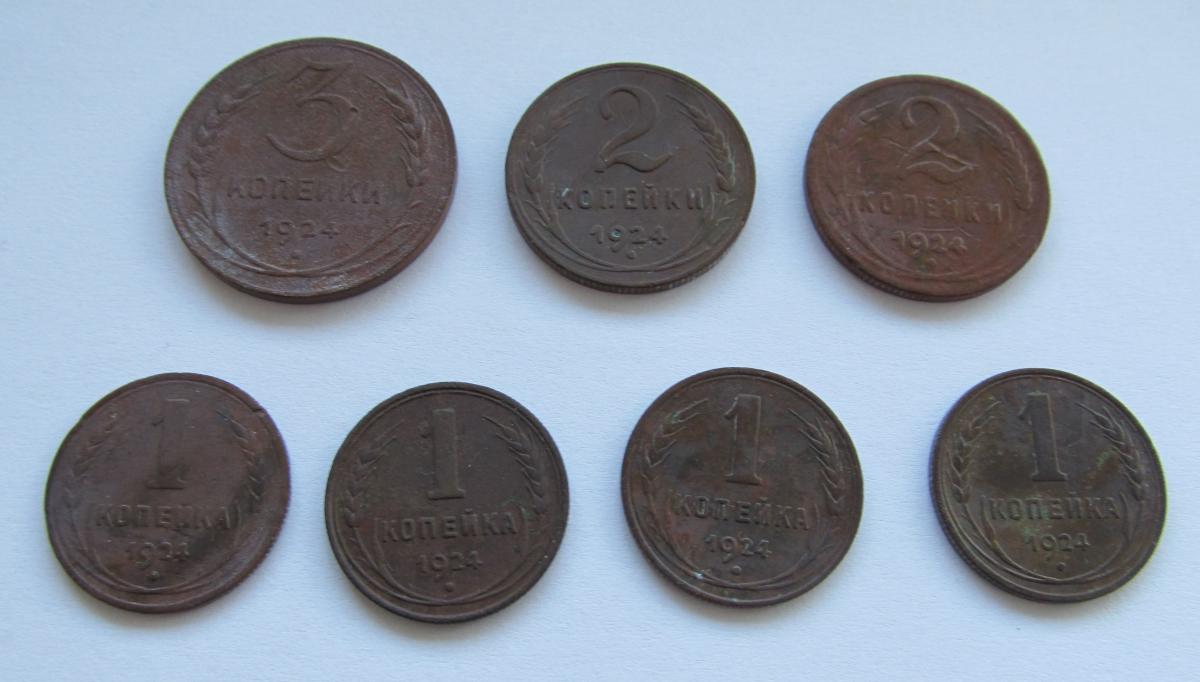

конкретный пример: до чистки       9.JPG 10.JPG
Данные монеты лежали в растворе 1 сутки. Что здорово: патина не нарушается!
(один 3-х копеечник попросил товарищ, поэтому его среди очищенных нет)
Всем удачи!
  • 3

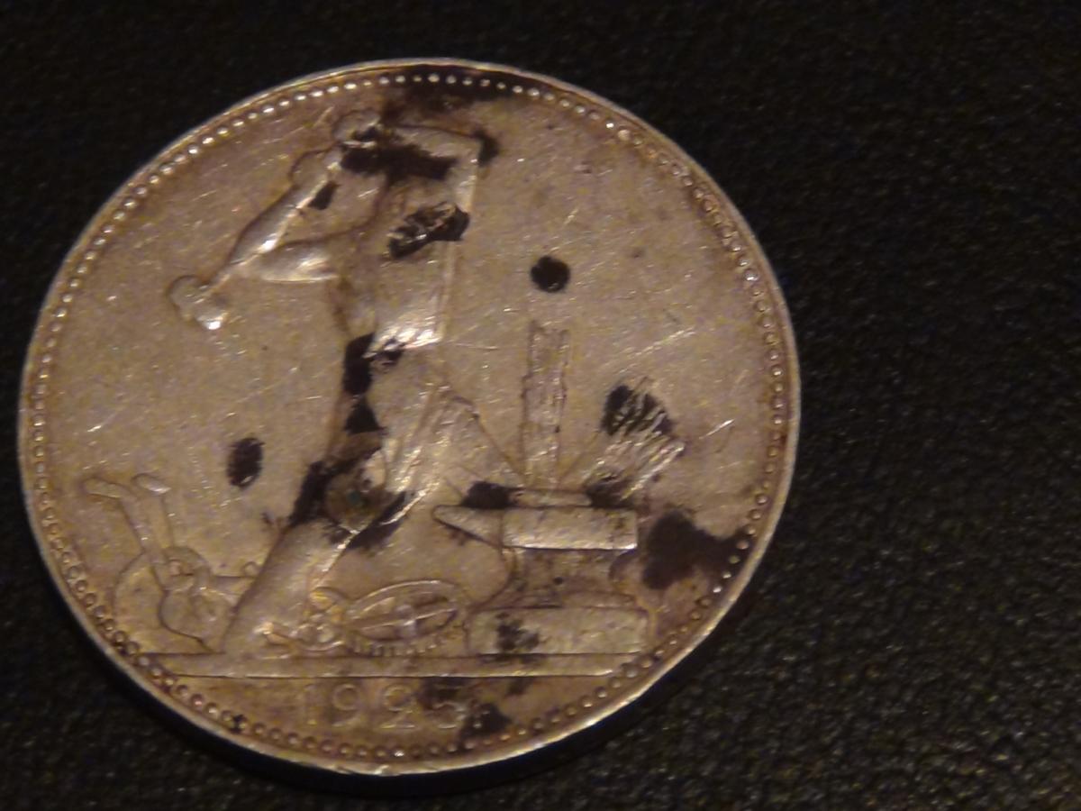

Отправлено 14 February 2015 - 18:57
Доброго времени суток.
Чем безболезненно убрать данные пятна, монету брал  брал 1998 с данным дефектом.
Заранее спасибо.
Прикрепленные изображения
#79 Ufolog34
Ufolog34
    Участник форума
  • PipPipPipPipPipPip
  • 536 сообщений
Отправлено 15 February 2015 - 21:22
Заранее спасибо.
аммиаком попробуйте.
Совесть у большинства людей — не более, как боязнь мнения других.
#80 Dumams
Dumams
    Цель вижу, в себя верю! ©
  • 6526 сообщений
    Дмитрий
  • ГородСоветск
Отправлено 15 February 2015 - 21:32
Для начала можно Асидол-М попробовать! В нём аммиак тоже присутствует.
