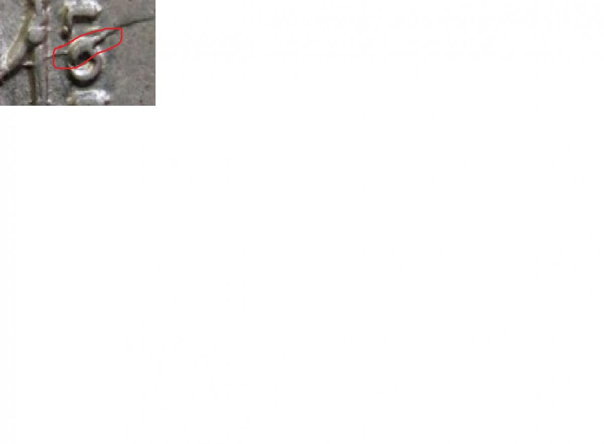

Вот кто сможет объяснить, как на настоящей монете может образоваться такая вот блямба на букве О, в две стороны от которой расходится трещина-выпуклость? Ответ простой: никак. Но для литого фуфела все объясняется просто. При изготовлении гипсовой формы для литья или литье фальшивомонетчик нарушил технологию. По полю реверса образовалась трещина, а часть стенки буквы О обломилась.
То же самое с пузырьками по полю монеты. Конечно никакие это не элементы украшения факелов (и букв?). Выступающие пузырьки прижаты к изображениям. Накладывали небрежно гипс на настоящую монету-эталон, вот  в углах между полем и выпуклостями оказались зажаты пузырьки воздуха, которые при литье фуфела оказались заполнены металлом.
Рассматривать гурт у этой монеты нет смысла. Он такой же, как у монеты-эталона. Разве чтобы погадать, где тут были расположены литники? Но они могли находиться и на поле аверса или реверса.

такие же пузырьки на факелах, на фото монеты что вы скидывали....это детали факела, на одинаковом расстоянии...про букву О всё просто - раскол штемпеля, явных 2 трещины видны
