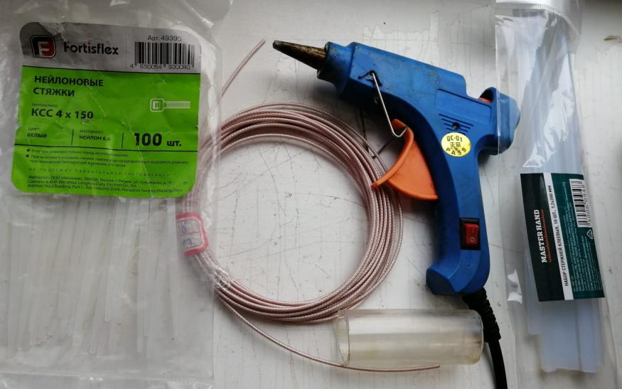

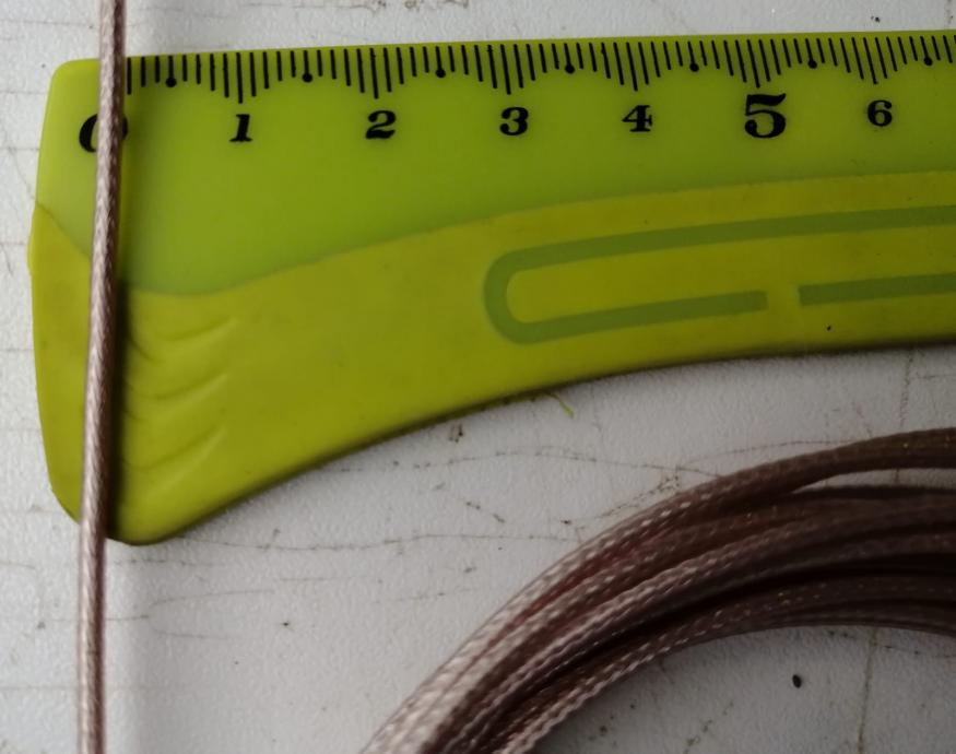

1) Что требуется для самоделки. Кабель,Пистолет,Патроны,Стяжка,Силиконовый шланг,Канцелярский нож.

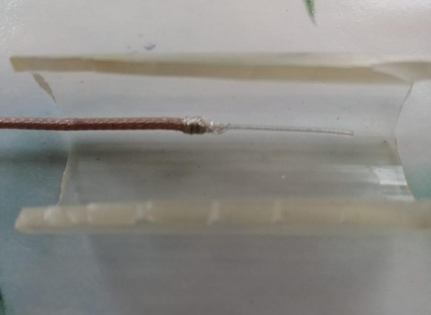

2) Зачистить один конец верхней оплётки 1,5-2 см.

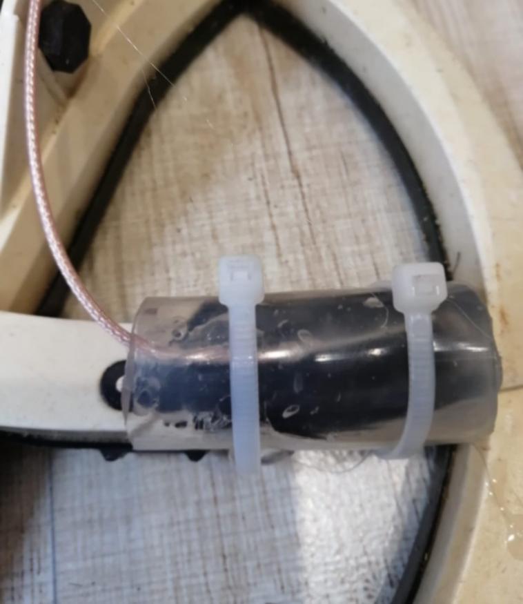

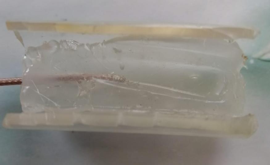

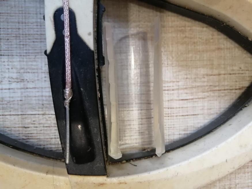

3) Подрезать шланг и залить горячим пластиком вместе с кабелем , намочить катушку и прижать , получится оттиск , дать остыть . Дальше по фото.
При желании можно найти многоразовые пластиковые хомуты ( стяжки). Спасибо .

Спасибо! Зачётно сделано. Не боитесь, что вода в катушку может попасть?
#333 Krim93
Krim93
    Участник форума
  • PipPipPipPipPipPip
  • 509 сообщений
    Александр
  • ГородАстрахань
Отправлено 26 March 2022 - 12:05
Так его утоптшь ХР подводник о чём речь. Если ток сам катуху об кирпич убьёшь. А так ни как не затопишь. Когда по полям надо походить, стяжки срезал убрал кабель, в воду пошёл обратно прекрипил.
