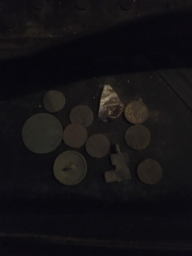

К полифонии так и не привык. На фото, сегодня пытался закрыть сезон.
чувствительность 75-80
5 тонов
дискрим -1,2 -1,7
скорость 3
громкость железа 0 (так и не понял для чего нужна эта функция)
громкость слабых сигналов 7
режим сражу сразу же первый при включении (не помню как называется)
так постоянно и хожу.
заметил, если чувствительность 60-65, то глубину вообще теряет.
5 тонов
дискрим -1,2 -1,7
скорость 3
Это не настройки а просто фарт!  По статистики начинающие копатели, клады находят чаще чем бывалые!
потому что копают все сигналы!
5 тонов
дискрим -1,2 -1,7
скорость 3
Хорошая попытка! Ещё хотя бы одну монету разглядеть, хотя бы год...
Я сам ещё не мыл, не рассматривал. 15..-16.. -какие-то. Боратинки и смысла разглядывать нет. Выставил у нас на продажу лотом как и нашёл. Серебро почищу, сделаю фото.
