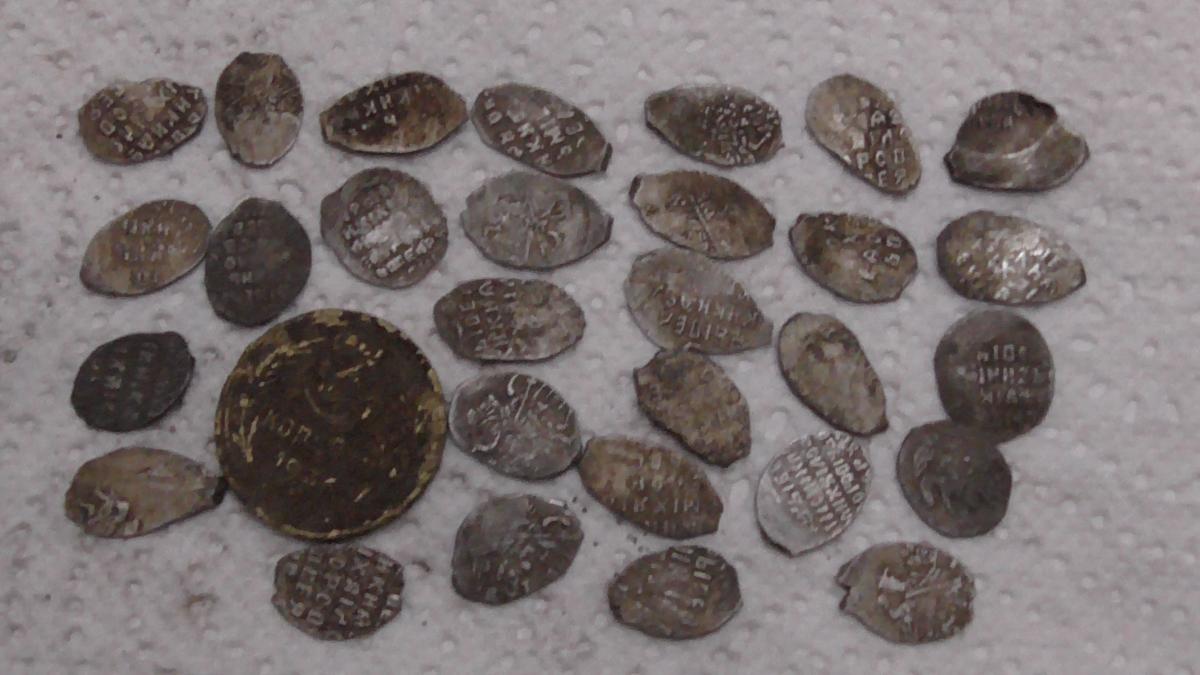

КАТУШКА XP X35 DEUS 28 СМ 11", без наушников. Увидел взбороненое поле и решил опробовать. По настройкам ничего не скажу, так как пока ноль в этом. Просто поставил первую программу и выставил грунт 88. Этот прибор нужно изучать.
Прошивка из магазина стояла 5.0 или 5.1, точно не знаю.
Грунт 88 стоит по умолчанию. Надо было покачать. Тогда будет реальный. А прошивка видна тогда, когда включаешь прибор или наушники. Сегодня походил с Х35 лаптем, рядом ЛЭП и поле безобразно перепахали, чуть ногу не сломал. Короче, ушёл в лес и немного погонял на разных настройках. 2 монетки, 2 гирьки, подвеска какая-то и кокарда офицерская полевая. За полтора часа нормально, если учесть, что я там лодочкой поработал. Под ЛЭПом хорошо 17 кГц, остальные фонят жутко.

Вот так сегодня опробовал Х35 на чешуе. Ищет на раз. Если бы завтра не на работу, то пошёл бы кубыху искать. Добирал уже по-тёмному, с фонариком.
Валерий! вот мои настройки:
Дискрим           6.1 (полифония)
Чуйка                85 (на 11 дюймов можно немного повыше наверное)
Частота             17.4
Гр. железа         3
Скорость           2
Шумодав           -1
Гр. слабых         3
Перегруз            1
Баланс грунта ручной, по месту. У меня грунты сложные, от 76 до 86 бывают. Скорость отслеживания 7. Громкость в штатных наушниках 7.
Дискрим можно уменьшить, если место чистое и копать надо всё. У меня много железок маленьких. Но в субботу пойду и уберу в -1 и буду копать всё подряд.
  • 1
