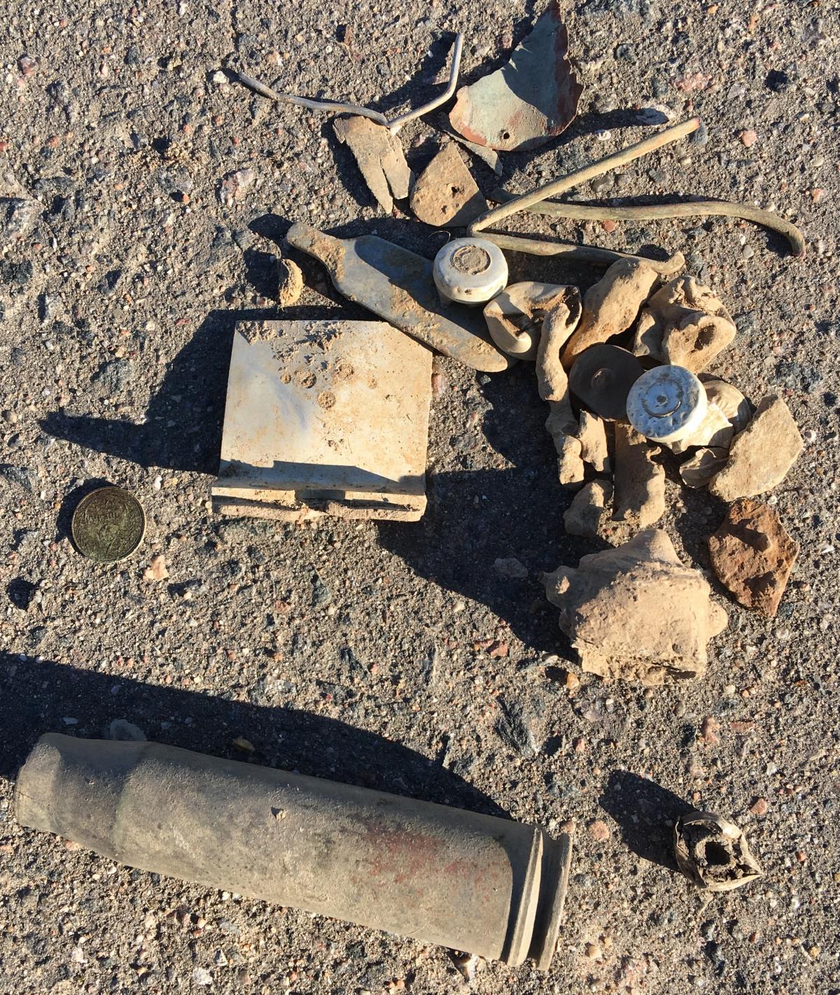

Тоже на полифонии хожу. Катушка блондинка-лодочка. Прошивка 4.1. Из вчерашнего:
attachicon.gifS1530010.JPGattachicon.gifS1530011.JPGattachicon.gifS1530012.JPGattachicon.gifS1530014.JPGattachicon.gifS1530015.JPG
И в конце вот такой облом:
attachicon.gifS1530009.JPGattachicon.gifS1530008.JPGattachicon.gifS1530007.JPGattachicon.gifS1530006.JPGattachicon.gifS1530005.JPGattachicon.gifS1530004.JPG
Ржавая консервная банка (в СССР в таких томатная паста продавалась) с глубины 50 см (лопата 70 см.). Так что блондинки тоже глубоко видят.
Если нужны настройки, то скинуть могу вечером. МД в гараже.

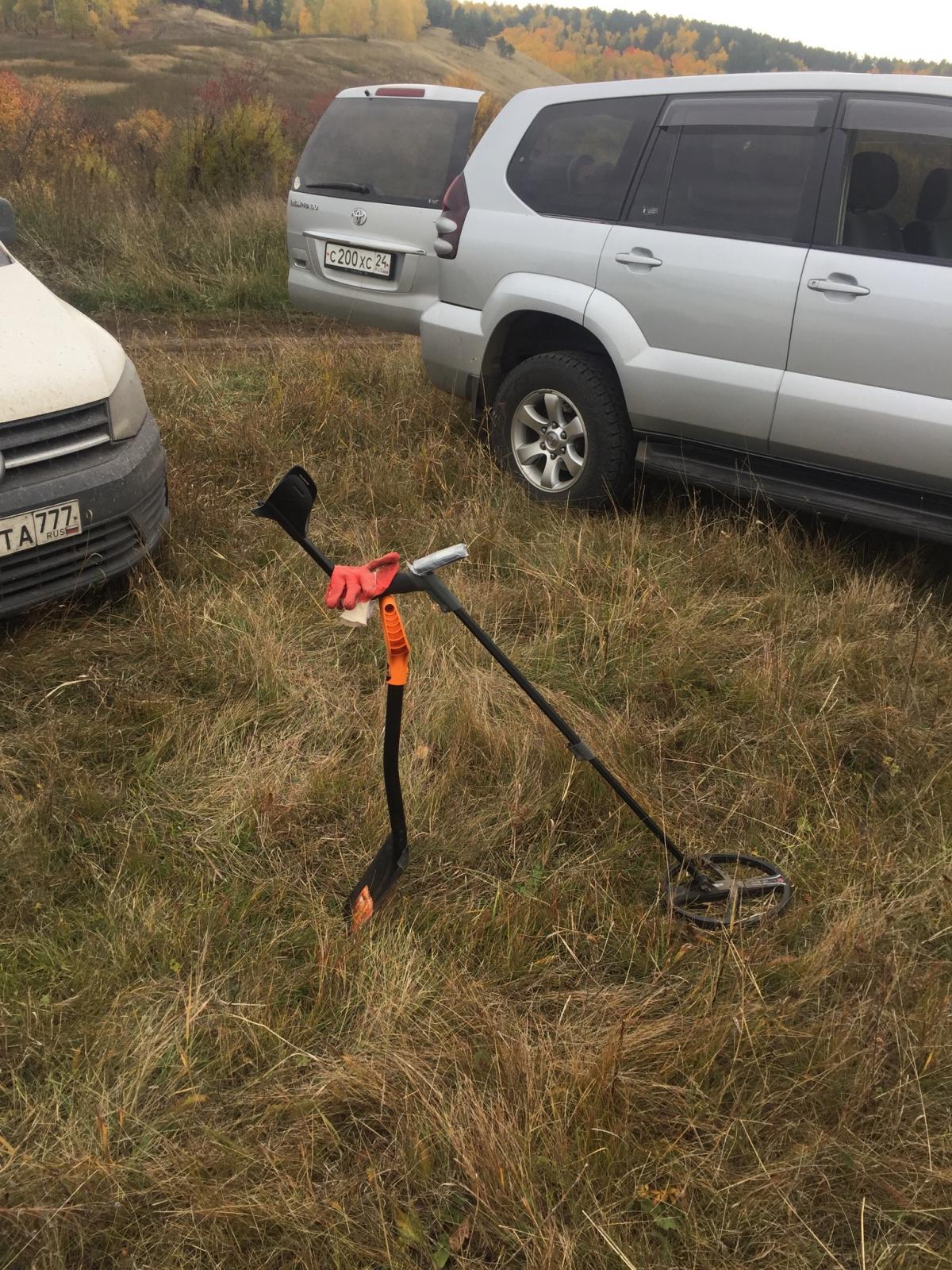

Всем привет ! Состоялся сегодня тест драйв ! Под Красноярском на вымершем селе! Спасибо ребятам из Красноярска взяли на коп! Три прибора СТХ катушка 6’& Эксплорер со штатной катушкой & ну и я с ХР 11’. Мусорка редкостная ! Село исчезло давно и только скосили траву ! Мой результат 15-1961,15-1955,2коп -1974! 1 коп 1860. 1коп 1843,5коп -1955! 5коп 1866! Три гражданских пуговицы мелких и 6 конских пуговичек ! Ну и лейбл от ГАЗ с оленем ! У стх результат 2коп 1953 и 1 коп 1831см.пара пуговиц обычных ! Эксп без находок ! Что скажу как первый раз пользовался ХР ! Неплохой прибор , цепкий ! Думаю что всё-таки с наушниками с ним повеселее ходить ! Но грамотному оператору с СТХ она уступит ! Ошибки товарищей на лицо ! У СТХ неправильный выбор катушки и не умение настраивать прибор !! 6’ гавно редкостное ! На этом прибое 11’ штатная комфортней по мусору ! Оператор Экспа сайгачил круги нарезал ! Скидка на молодость ну и они первый год копают ! Так уважаемые деусоводы прошу сильно не казнить ! Первые впечатления прибор нормальны о покупке не жалею! Останется второй игрушкой ! Николаич пиво с меня !!! Буду в Коврове попрошу у тебя мастер класс !!!
Я предлагал поджечь данное растение ! Тем самым освободить перспективное место для Копа ! Там гектар по площади не копанный из за зарослей
Ну как водиться ! Фото перед началом )))

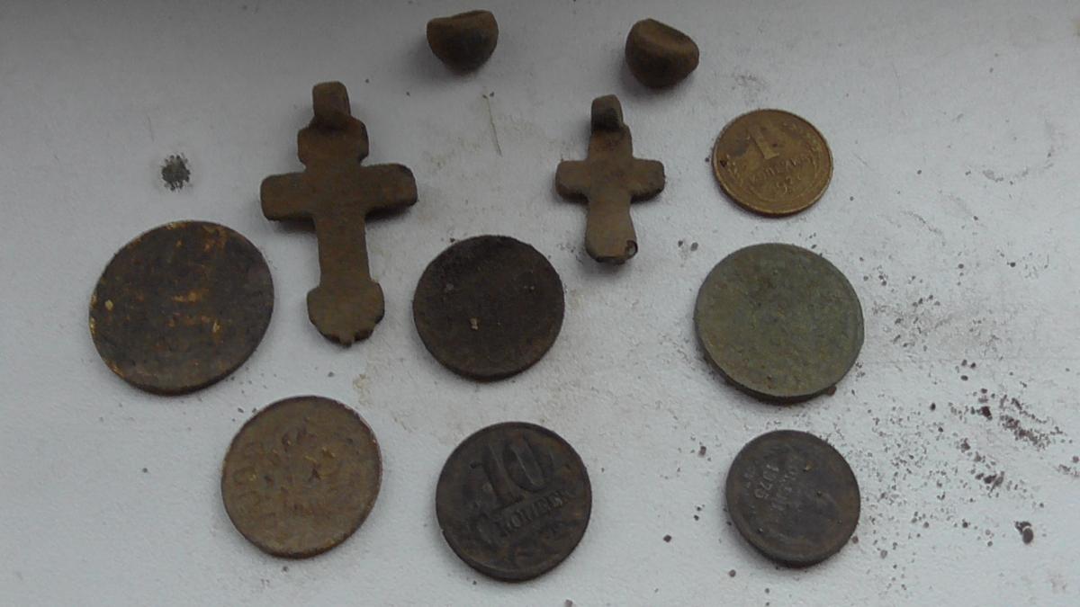

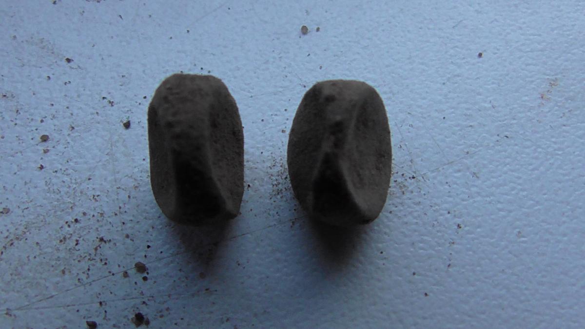

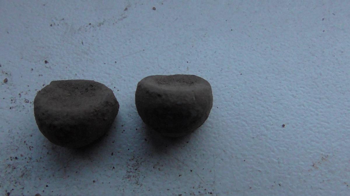

Прибор стал тише. От травы не звенит, как на 4.1. Железо только очень глубокое оцветняет, но легко определить, что под катушкой железяка, если на 90 градусов повернутся. Пластику на "ура" чует. Мне понравилось. Буду брать большой эллипс Х35.
Место выбитое, но кое-что удалось найти. Кто подскажет, что за дробь такая? Форма чудная.
Да забыл. Еще 3 ножа и 5 гильз. Фоткать не стал.
Сообщение отредактировал evgtul: 06 October 2018 - 18:38

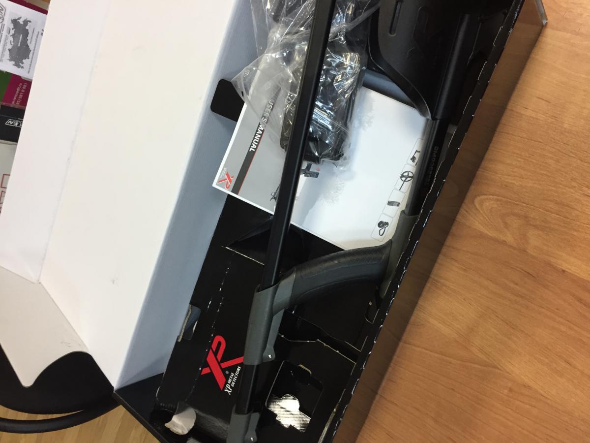

Всем привет.
Вот и я обновил Garret EuroAce на Xp Deus.
Сегодня первый выход для ознакомления. Результат на фото.
Что сразу хочу сказать по нему-очень удобно сидит в руке, легкий. Это как говорится разница с закрытыми глазами. По работе пока ничего не скажу, это не аська и разбираться в нем придётся не один выход. Глюков не было, ведёт себя нормально. Ходил на первой программе.
По возможности буду дополнять.

Виталий, какая комплектация прибора? Где проходил поиск? Частота какая была на первой программе?
#239 Валерий78
Валерий78
    Местный
  • PipPipPipPipPipPipPip
  • 767 сообщений
  • ГородМогилёв
Отправлено 13 October 2018 - 19:52
Валерий))
КАТУШКА XP X35 DEUS 28 СМ 11", без наушников. Увидел взбороненое поле и решил опробовать. По настройкам ничего не скажу, так как пока ноль в этом. Просто поставил первую программу и выставил грунт 88. Этот прибор нужно изучать.
Прошивка из магазина стояла 5.0 или 5.1, точно не знаю.
