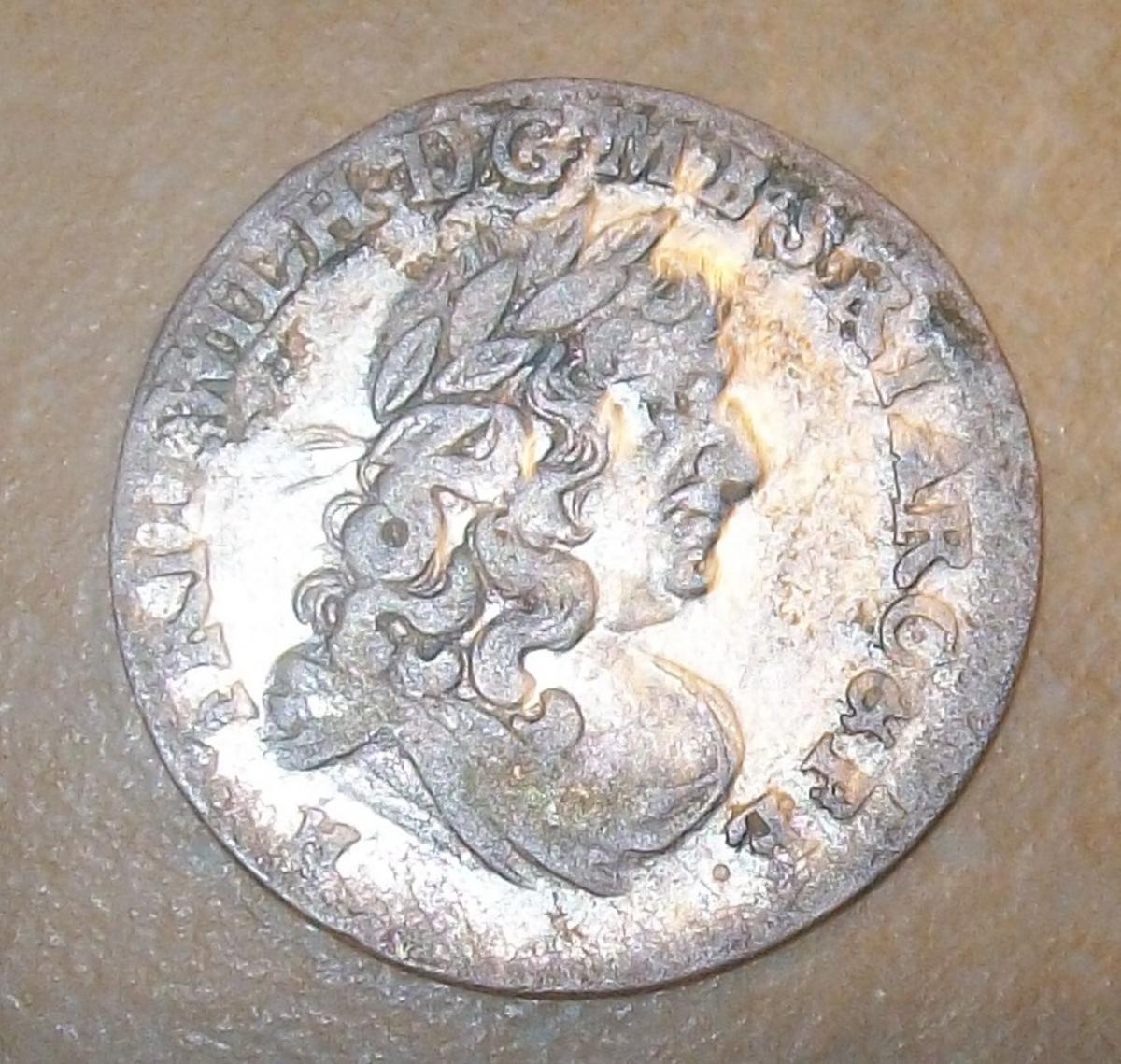

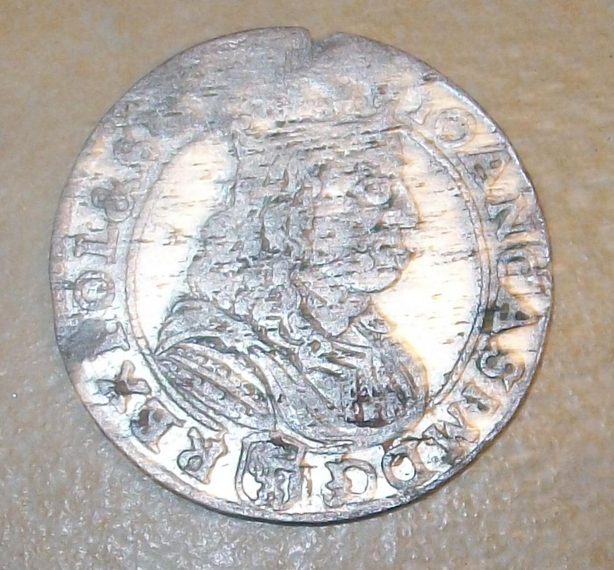

Один час в ультрозвуковой ванне + часа три механика - лимонная кислота. Фото делал в неподходящих условиях. Вот что вышло:

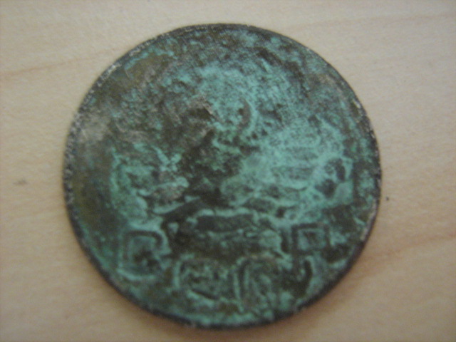

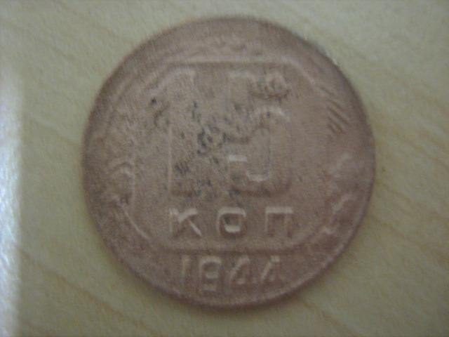

#37
Отправлено 21 January 2015 - 21:16

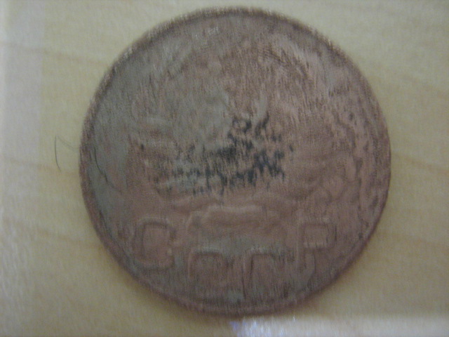

Что скажете уважаемые?
#38
Отправлено 21 January 2015 - 21:36
Способ Ваш очистки услышать хотим! Покраснела - значит использовали химию? ![]()
#39
Отправлено 21 January 2015 - 22:10
Да,чистил "санитарным",погружал монету полностью в жидкость,20 коп держал минут пять,а 15 коп минут 20.Потом пальчиками содой пищевой почистил и промыл водой

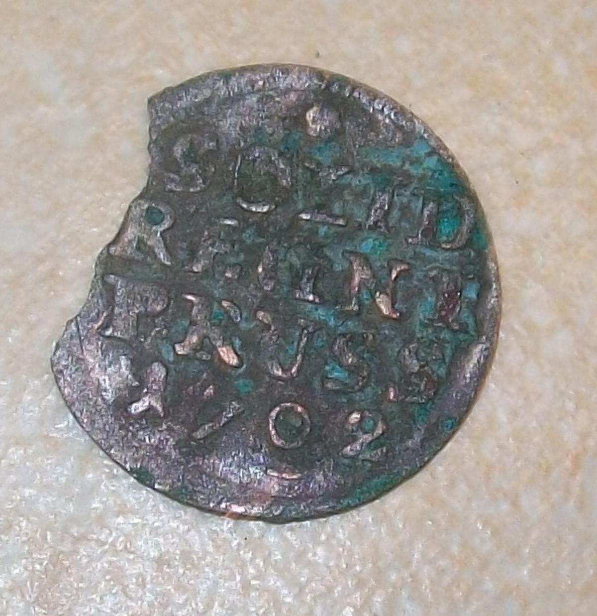

#40
Отправлено 21 January 2015 - 22:14

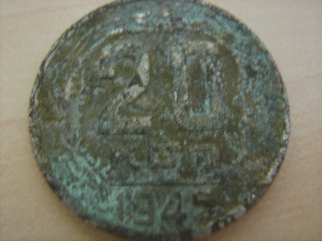

Попробовал почистить и вот что получилось
Слышал что такие хорошо чистить Трилон Б + Перекись водорода, строга под наблюдением чтобы не передержать. Потом раствором сода+вода(кашка) потереть и будут блестеть как у кота ...
