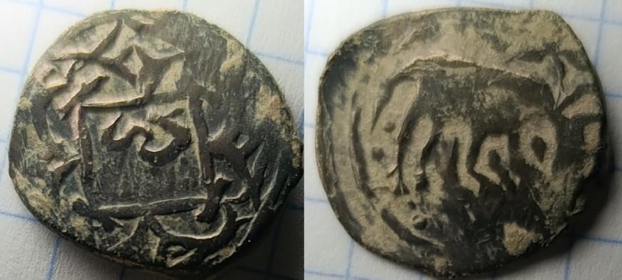

Подскажите пожалуйста по медной монете.

Здравствуйте, Джамбулат. Эта монета была обнаружена в районе Дербента?

Здравствуйте. Ближе к селу Хучни

Хорошо, поищем.

Пока можно сказать, что эта монета не относится к выпускам Маликов Дербента. Это кто-то из соседних государств. Нам надо ждать когда зайдёт Олег и посмотрит.

Олега долго нет. Посмотрите сами Афшаридов, Каджаров, Османов. Может это кто-то из них.

Евгений, смотрел, но ничего похожего не нашел. У перечисленных династий сравнительно круглые монетные кружки, чем у этой монеты. Похоже она была выпущена какой-то более старой династией.

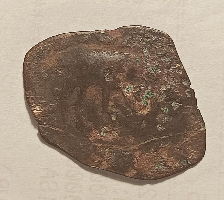

Ещё одна на определение

У меня тоже есть такая монета. Покупал на аукционе. Продавалась под вывеской "Кавказ какой-то". Продавец не смог ничем помочь на наводящие вопросы. Перепродавал скорее всего.
Эту монету нашли в том же месте, где предыдущую?

На одной монете сохранилась верхняя часть легенды, на второй нижняя часть.

Напоминает медный городской чекан Сефевидов. Может там надо искать?

У меня тоже есть такая монета. Покупал на аукционе. Продавалась под вывеской "Кавказ какой-то". Продавец не смог ничем помочь на наводящие вопросы. Перепродавал скорее всего.Эту монету нашли в том же месте, где предыдущую?
Да в том районе

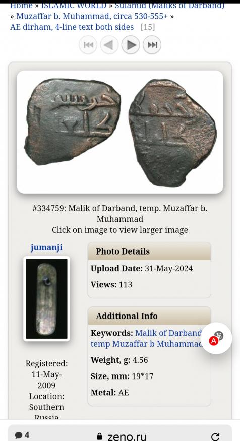

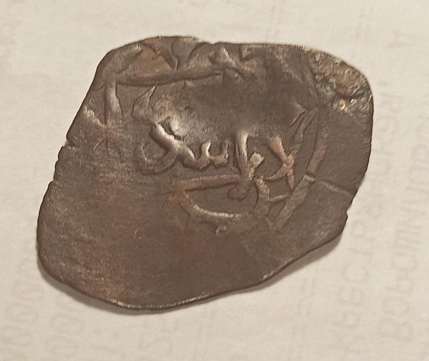

У меня хорошая новость. Опознал первую медную монету в этой теме. Это медный дирхам династии Суламидов, известных также как Малики Дербенда, правитель Музаффар б. Мухаммад, 530-555+ г.х. Ученые относят монету к типу: "четырехстрочный текст с обеих сторон". Номер монеты в базе Зено 334759.

Собрал вместе верхнюю и нижнюю строки легенды с монеты с козой. По моему там написано Дербенд. Такой стиль оформления монет был обычным для городского медного чекана иранской династии Сефевидов. Попробую там поискать.

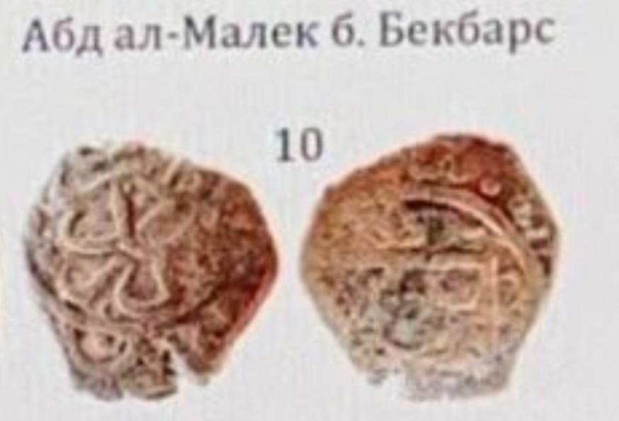

Считаю, что монета с козой предположительно является фельсом династии Суламидов (Маликов Дербента), правитель - Абд ал-Малек б. Бекбарс, 585-600 г.х.
Источники утверждают, что после Суламидов никто не выпускал медные монеты в Дербенте. На таблице с монетами из фондов Дербентского музея-заповедника представлены монеты эмирата Суламидов, из которых нам интересен фельс Абд ал-Малека б. Бекбарса. Интересен он реверсом, на котором написано: "чекан Дарбанда" (смотрите фото). Так что получается что Малики Дербента всё таки изображали название монетного двора на своих монетах.
