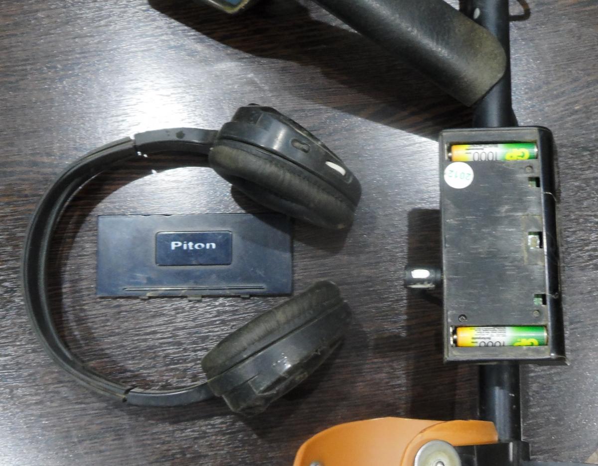

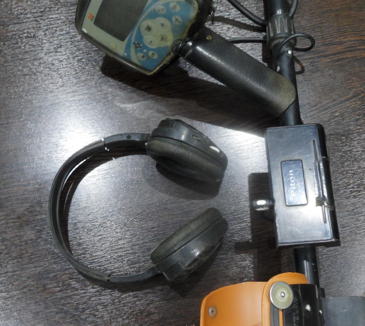

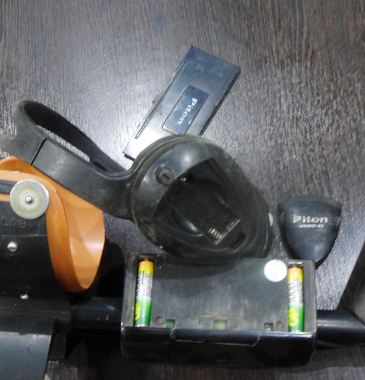

Отправлено 18 February 2016 - 05:43
Она самая.. :) Питание 4 аккумулятора..Хватает на 24 часа непрерывной работы..В принципе я их вообще не выключаю.. Приехал на коп вкл. Уехал выкл. ;) Наушники связываются с аппаратом метров за сто может больше, не проверял..Шерп ищет а оператор в машине сидит слушает.. :D
Колесико громкости белое, родное уже сгорело менял..

А, Питоны..., годный аппарат! 100 метров дальности, конечно, перебор - бессмысленный расход энергии, хотя, вблизи городов, это возможно и оправданно, что б помехи минимизировать.

Владимир, прикольная штука беспроводные наушники, нужно себе такие замутить  :D . А вот что за приблуда на подлокотнике жёлтого цвета? Владимир, уточните!  :D
Мягкая прокладочка рука не болтается и мягко.. :rolleyes:  Так вроде удобней..Ну или лишний вес грамм 10.. ;)
Помехи только под ЛЭП есть..А к ним привыкаешь если находки есть.. Гул не сигнал вроде как кто фона на всю добавил.. ;)
