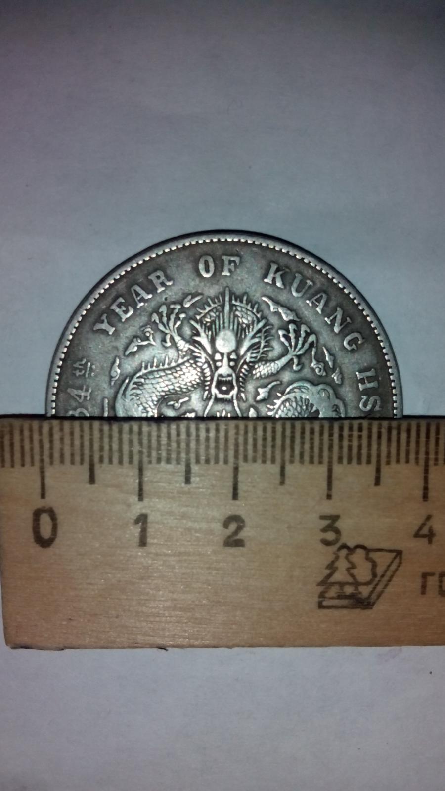

Отправлено 12 November 2016 - 22:26
Здравствуйте. Уважаемые нумизматы, помогите с оценкой монеты. Не магнитит. Не новодел. Буду признательна за помощь!!!

#2 Анатолий QGL
Анатолий QGL
    Специалист
  • Супер модератор
  • 7189 сообщений
    Анатолий QGL
  • ГородВолгоград
Отправлено 13 November 2016 - 09:45
Похоже не новодел. Сделайте пожалуйста еще фото гурта. А то китайцы ныне такие проказники, царские рубли лепят - не отличишь от настоящих, разве что излишняя толщина выдает фуфел. Вас какая оценка интересует? Краузе устроит? Проходы на аукционах не пробовали смотреть?

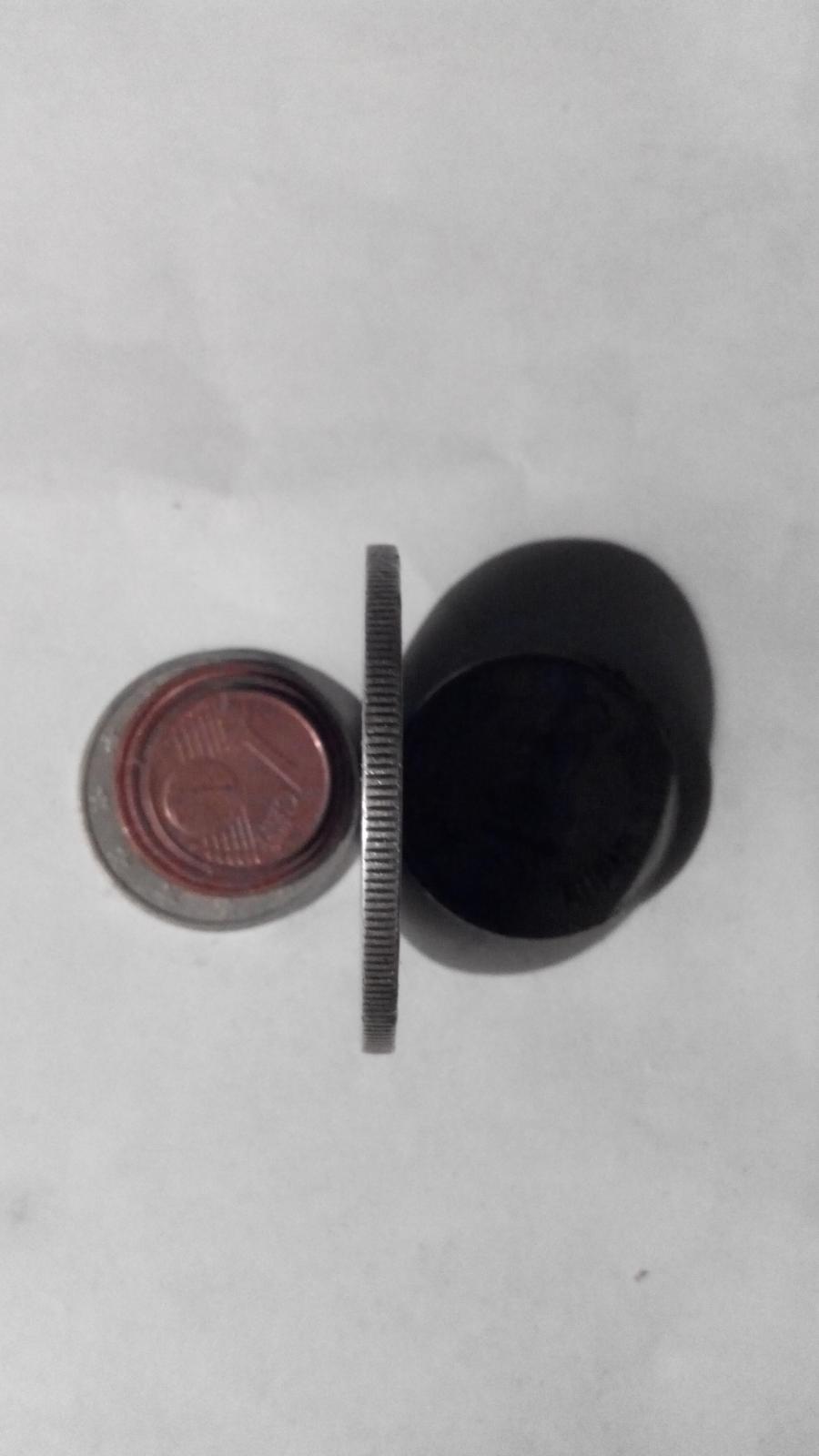

#3 Анатолий QGL
Анатолий QGL
    Специалист
  • Супер модератор
  • 7189 сообщений
    Анатолий QGL
  • ГородВолгоград
Отправлено 13 November 2016 - 17:47
Поясню, просил фото гурта с видом на гурт и на сторону монеты одновременно.
#4 Анатолий QGL
Анатолий QGL
    Специалист
  • Супер модератор
  • 7189 сообщений
    Анатолий QGL
  • ГородВолгоград
Отправлено 13 November 2016 - 18:43
Ну да ладно. Этот доллар 1908 года выпуска монетного двора города Тянцзин провинции Чжили (называлась так до 1928 г., ныне провинция Хэбэй) из серебра 900 пробы весом 26,7 грамма должен иметь диаметр 39,2 мм и толщину гурта 2,45 мм.
Линейка - не штангенциркуль конечно. Сделайте фото со штангенциркулем и возможно я изменю свое мнение. Но пока я вижу поддельную монету диаметром 37,0 мм и толщиной 2,0 мм. Такое изменение геометрии характерно для литых копий. Как китайцы исхитрились подогнать вес литой копии под норму - не представляю.
Для сведения, у Краузе настоящая монета оценена под номером Y#73.4 по следующей шкале:  VG8 - 39 долларов, F12 - 65 долларов, VF20 - 165 долларов,  XF40 - 350 долларов, MS60 - 1950 долларов.  Глянул на ебее - там сейчас пара монет висят примерно в таком же сохране. Первая - за 99 долларов, это примерно 6518 рублей и вторая за 159 долларов, это примерно 10501 рублей.
Цена копии монеты в магазине копий монет CopyCoins - 300 рублей в розницу и 100 рублей мелким оптом (от 30 штук монет).
Фото взяты с ебея.

#6 tatita
tatita
    New
  • Pip
  • 7 сообщений
    Таня
Отправлено 13 November 2016 - 22:22
Здравствуйте. Подзадержалась с ответом, извините) Фото сделала, но вечером уж больно некачественные получаются. Со штангенциркулем проблема...пока нигде не найти...но я очень ищу!
Фото взяты с ебея.
Анатолий, а как Вы считаете. какой у меня сохран?

#7 denovch
denovch
    Местный
  • PipPipPipPipPipPipPip
  • 636 сообщений
    Denis
  • ГородEindhoven
Отправлено 13 November 2016 - 23:58
Это подделка.
#8 Анатолий QGL
Анатолий QGL
    Специалист
  • Супер модератор
  • 7189 сообщений
    Анатолий QGL
  • ГородВолгоград
Отправлено 14 November 2016 - 15:03
Чтобы рассеять сомнения, предлагаю сходить к ювелиру с вопросом:"Это серебро 900 пробы?" и получить его приговор монете.
